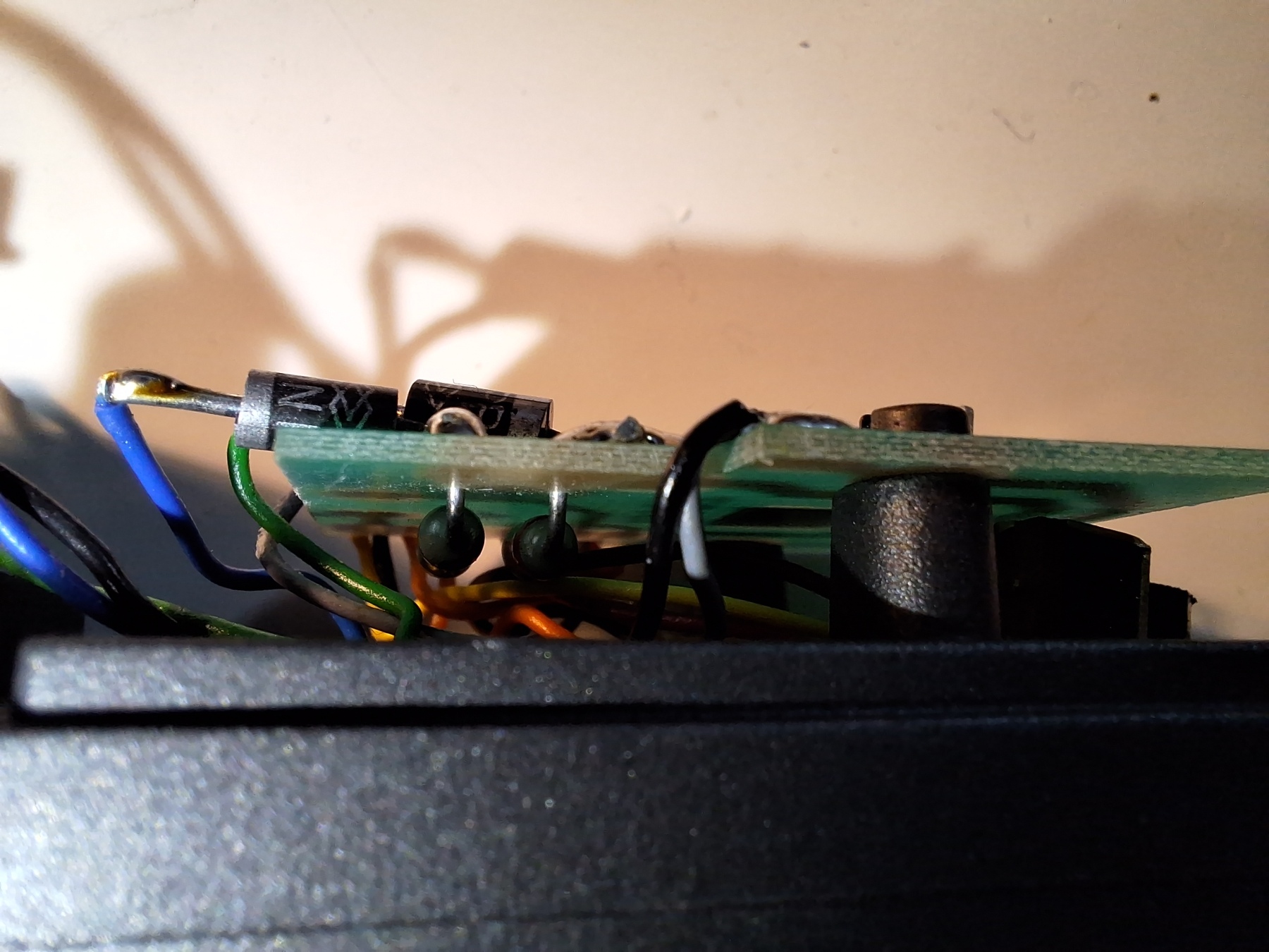

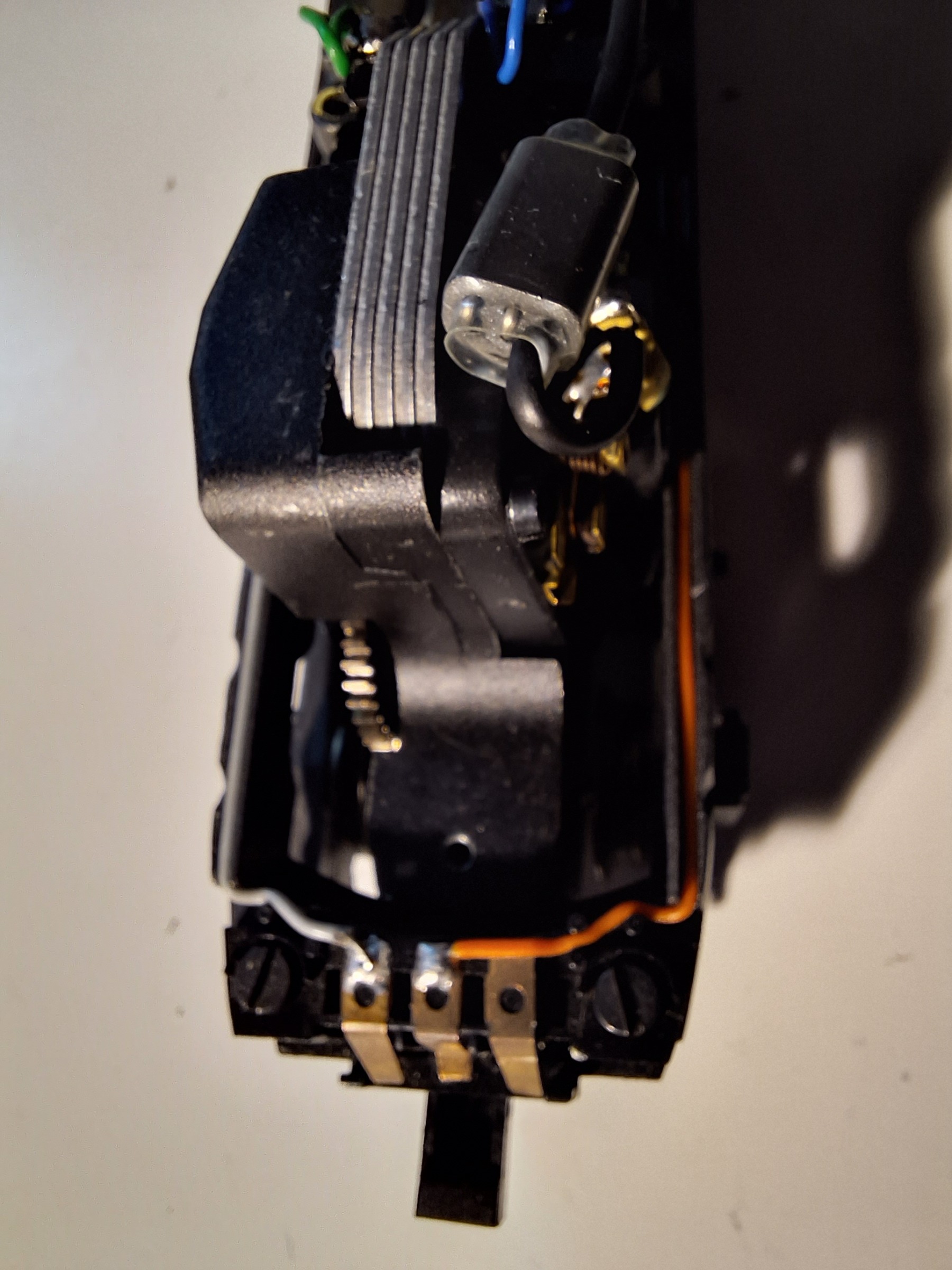

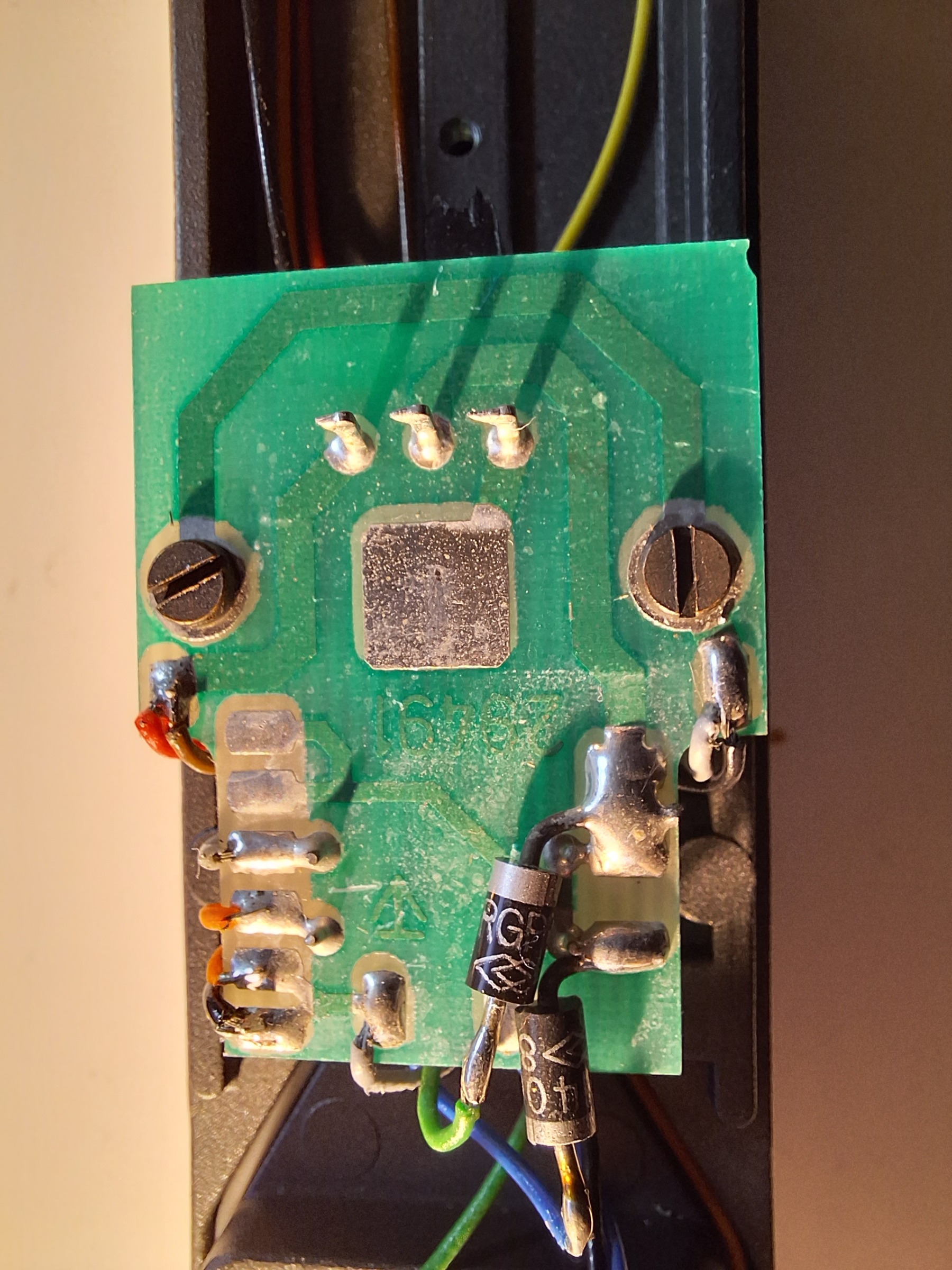

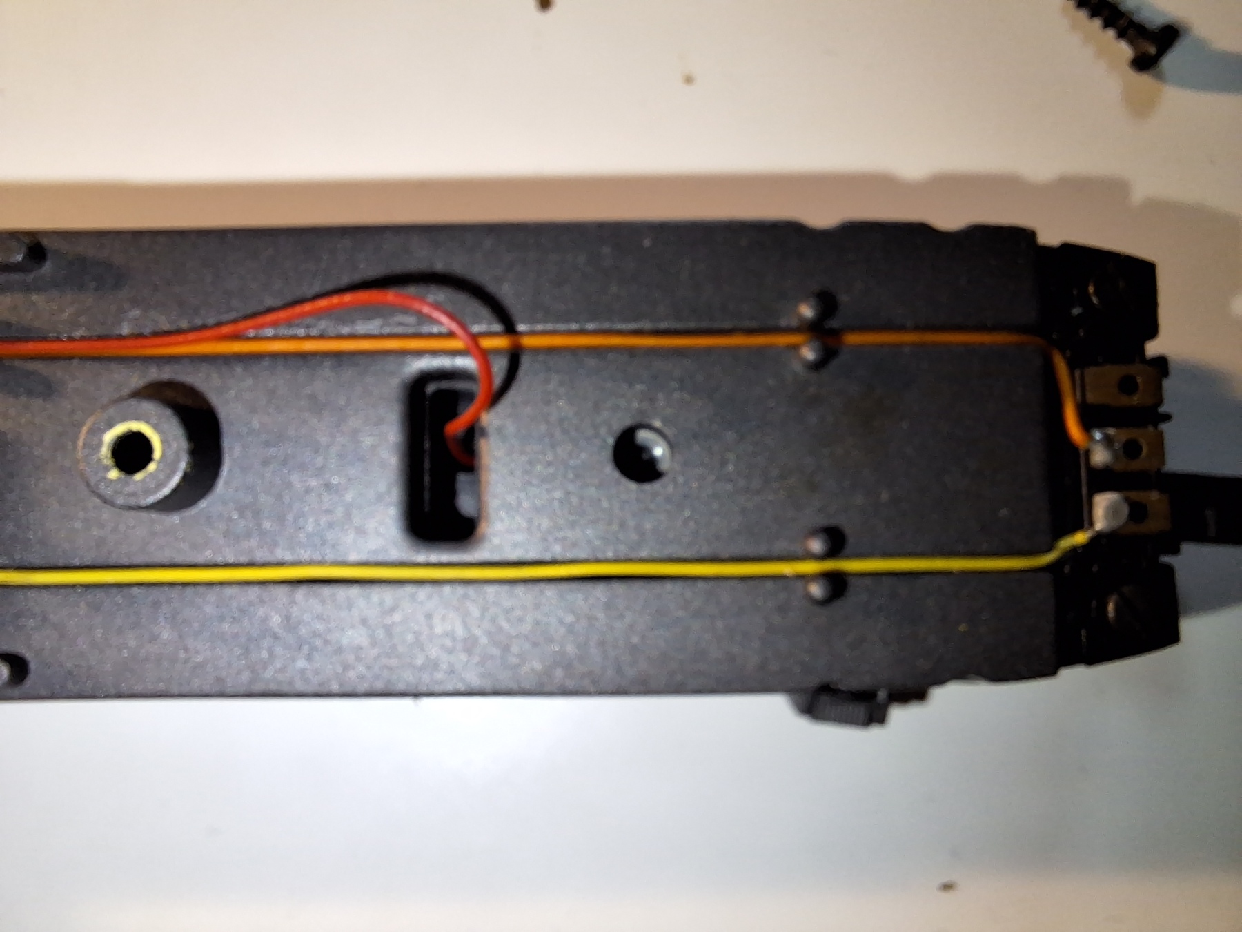

na jaren trouwe dienst is mijn mp3000 helaas kapot gegaan. en toen ik hem open maakte kan ik niets wat wat kapot zal kunnen zijn. als ik hem op de treinbaan zet branden de lampjes wel maar gaan na een korte periode weer uit samen met de controler (analoog) (ik denk dat hij uit gaat ivm beveiliging?) weet iemand meer vanaf hoe deze trein gerepareerd kan worden? alvast bedankt.
foto's:
-Martijn

Dus jouw opmerking verbaast me zeer. Heeft deze HAMO MP werkelijk een veldspoel ?  Ik zie wel 2 vrij dikke diodes zitten, sturen die dan de veldspoel aan ?
