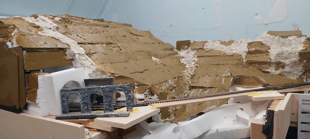

Hallo Allemaal
Dankzij inspiratie en gekochte artikelen op Ontraxx en wat tijd is het wit verdwenen in Dürrboden. Misschien dat het lenteweer de sneeuw heeft doen smelten en gezorgd voor de snelle groei van de bomen.
Eerst de gaten en spleten gedicht met een mix van Papidur en Houtlijm en WC papier. Duurt wat lang voor het droog is, maar het werkt wel.
Dan wat Umbragroene Abtonfarbe (hoe heet dat in het Nederlands?). De gallerij wordt door NOCH als N model verkocht, maar daardoor prima bruikbaar in H0.
En wat T49 als eerste groenbedekking.
En omdat het nu eenmaal een modelbaan is
, ook even met een trein erop. De 404 Krokodil is op weg naar Davos.
En inderdaad groeizaam weer, de bomenrij op de helling. De trein is bewust onscherp, het gaat om de bomenrij. Voor de bomen komt een mooie wilde bergwei. Bomen zijn van MBR.
Een overzicht vanaf de bomenrij op Dürrboden. Het is allemaal nog wat houterig en kaal. Wellicht bouw ik anders als de profi's of andere Forumleden, maar ik hoop aan het einde ook een mooie modelbaan te kunnen tonen.
Daarnaast heb ik de rails in Dürrboden geschilderd, ik heb geen verfpistool, dus moest het met de kwast. Later voor het begrinten worden de bielzen nog wat geaccentueerd met kleur.
Tot zover uit Dürrboden.
