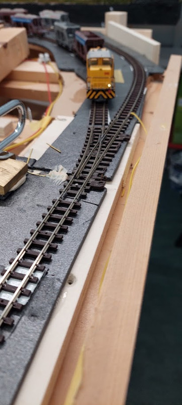

Hoi Allen,
Terwijl  mijn modelbaan met de nu aangesloten LZV100 wordt getest, worden 5 van de 6 wissels inmiddels aangedreven  door Viessmann wisselaandrijvingen met een ingebouwde decoder. (mijn kleine modelbaansysteem heeft in totaal 7 wissels),
Dankzij de verschuifbare FY, want dat scheelt heel veel wissels en ruimte. En een zevende wissel naar het opstelspoor van de grindfabriek, maar die wissel heeft een sleutelslot met handaandrijving.
Het geopende slot, ik zal het geheel nog wat moeten camoufleren en mooier maken,Al zit deze aansluiting niet in het zicht. Het systeem functioneert heel goed. Het hangslot blokkeert de stang prima, geen beweging in te krijgen!
Op slot !
Lok 242 brengt en haalt lege – en volle grindwagens.
Dus 5 wissels met Viessmann aandrijving met ingebouwde decoders, vooral de aandrijvingen met artikelnummer 4560 zijn geruisloos.
Alleen wissel 1, de belangrijkste wissel in de baan, want hier gaat de trein of naar Davos of hij komt uit het Engadin, heeft een wat luidruchtigere aandrijving van Viessmann.
Wissel 1
Wissels 3 en 4 (zoals je gemakkelijk kunt lezen ;D ) Wissel 4 leidt naar het spoor van de draaischijf en spoor 3 naar het houtlaadspoor.
Alleen wissel 5, de Weichen Walter boogwissel moet nog worden aangedreven.
Ik doe de testritten de LH101R draadloze handregelaar en vanwege de eenvoudigere bediening van de wissels heb ik het Dietz bedieningspaneel provisorisch aangesloten.
Dit maakt de bediening van de wissels wat makkelijker.
En omdat de wissels makkelijker te bedienen zijn, zijn ook treinkruisingen makkelijker.
Aan de rechterkant, achter het rechtstaande plankje, is het zijspoor voor de pendeltreinen Davos-Dürrboden. In de dienstregeling van de bus staan 8 ritten met een (kleine) bus naar het Dischmatal. Op mijn baan zijn deze bussen pendeltreinen geworden. Wel zo leuk.

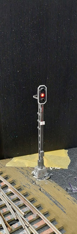

Ik heb verder, het voor mij altijd weer, wat uitdagendere werk aangepakt: soldeer- en draadwerk. De inrij en uitrijsignalen zijn aangesloten. Altijd leuk als het werkt. Vooral een kleine uitdaging bij het inrijsignaal. Ik gebruik nog steeds de oude K74 Märklin schakeldecoders (Märklin gelijkstroom digitaal uit jaren 90 vorige eeuw) dus bij inrijsignaal met 7 leds een leuke uitdaging, maar het is gelukt. Nadeel: de leds gaan na elkaar aan/uit.  Tja dat is voor mij niet storend, want het gaat relatief snel.
Het bedoelde sein. In gesloten positie heb ik gekozen voor donker geschakelde voorseinbeelden.
En beide uitrijseinen. Voor 2 sporen 1 uitrijsein, komt bij de RhB nog geregeld voor.

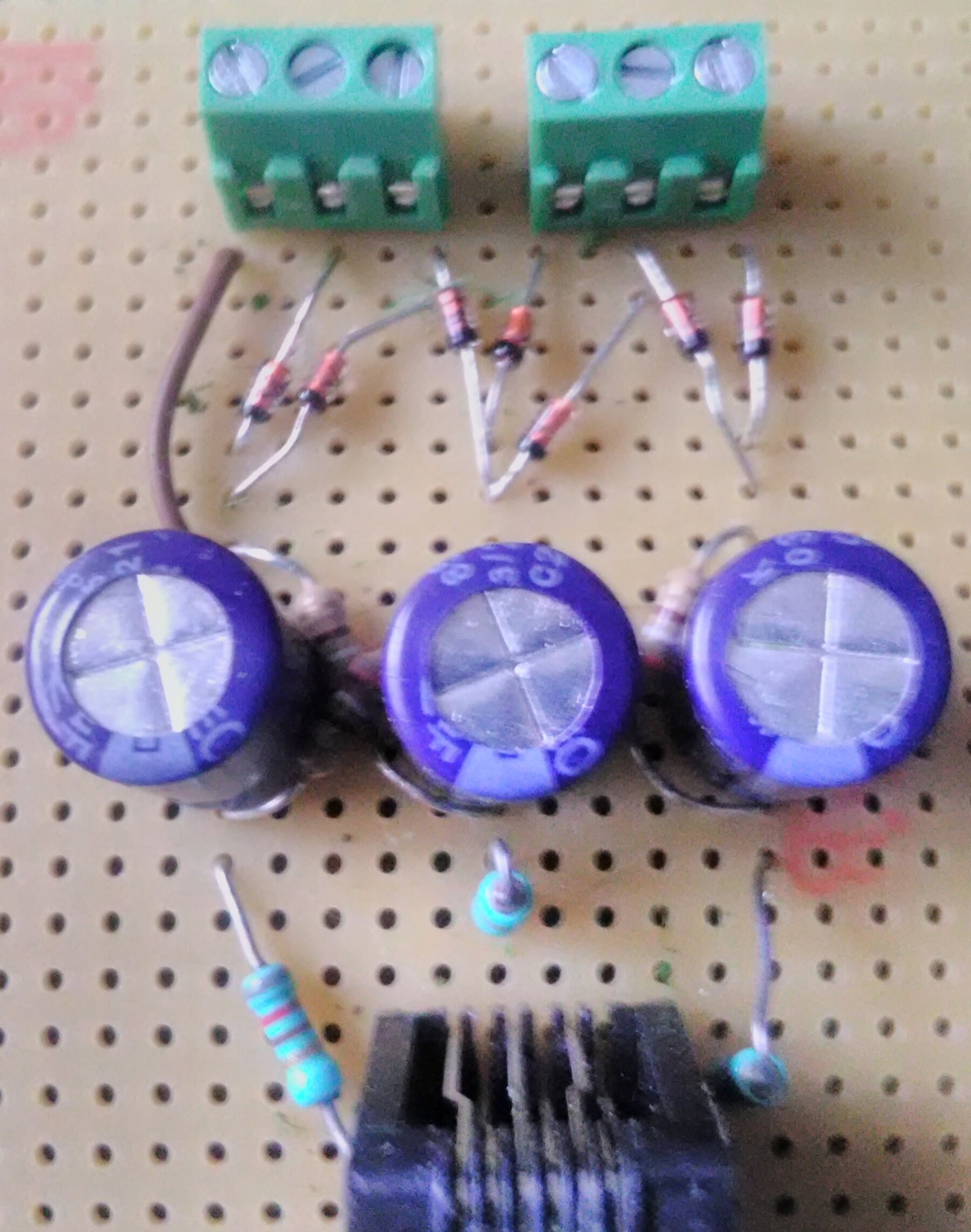

Hallo Aad,  niet schrikken van onderstaand plaatje.
Met toestemming van de maker.  Maar deze dient om een 3-lichts hoofdsignaal te combineren met een 4-lichts voorsignaal, zoals in Zwitserland. Uitleg eronder.
Wat zie je ?  Die 3 dikke potjes zijn 3 condensatoren voor de 3 kanalen: groen - geel - rood.
Dan die zeegroene weerstandjes en (tussen de potjes) beige weerstandjes.  De ene is om de spanning omlaag te brengen (zitten als het goed is bij jou aan de draadjes naar het sein) en de andere is om voorraad energie langzaam te laten opbouwen in de condensator (langzaam inkomen van het licht) en om langzaam weer terug te geven tot de condensator leeg is (dimmen).
Hier dienen die glazen buisjes (diodes) om een verdeling te maken voor het hoofdsein en tegelijkertijd het voorsein te kunnen aansturen in het juiste seinbeeld.  Dat zou bij jou misschien ook kunnen, maar dat is een systeem apart.  Bij jou gaat 1 diode per kanaal dienen om de stroom maar van 1 kant te laten stromen, anders zou de condensator het begeven: die moeten nou eenmaal een plus en een min hebben. (uitgaande van wisselstroom uit de decoder)
Dus wat heb je nodig: per led (of seinbeeld):  1 condensator, 1 weerstand, 1 diode.  Dubbeltjeswerk.
De waardes van één en ander zijn wat lastiger te bepalen, want dat hangt af van welke aangaan/dimtijd je nodig hebt en daarmee ook een beetje van het stroomverbruik van de leds, die nogal kan verschillen.
Maar dat kun je het beste proefondervindelijk vaststellen, zo heb ik dat ook gedaan.  Ik zal een basis voorstel doen, dan kun je er nog wat mee verder spelen.  Het effect vind ik in ieder geval zo mooi, dat het de (kleine) moeite loont.  Bovendien:  je hoeft niet alles in 1 keer te doen, en zoveel seinen komen er niet op je baan  :D
