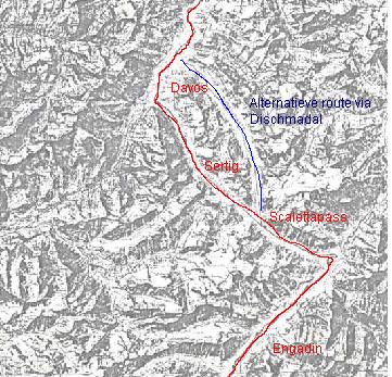

Wellicht zou de RhB kaart er dan zo hebben uitgezien:
De spoorlijn zou aansluiten op de reeds in 1889 in gebruik genomen spoorlijn Landquart- Davos. Vanuit Davos had men de mogelijkheid om door twee dalen te gaan. Het kortere Dischmaldal en het langere Sertigdal. Het Dischmadal was echter wat lawines betreft gevaarlijker. Uit de plannen blijkt helaas niet welke van de dalen zou zijn gekozen.
Het Dischmadal is zeer onbewoond en ook redelijk woest en ledig.
De tunnel zou ruim 7.5 kilometer lang worden en in het Val Susauna weer in de buitenlucht te voorschijn te komen. Door het Val Susauna zakt de lijn naar het Engadin met ook 45 Promille
stijgingspercentage. In het station Capella bereikt de spoorlijn de plaats waar tegenwoordig de spoorlijn naar Scuol ligt.

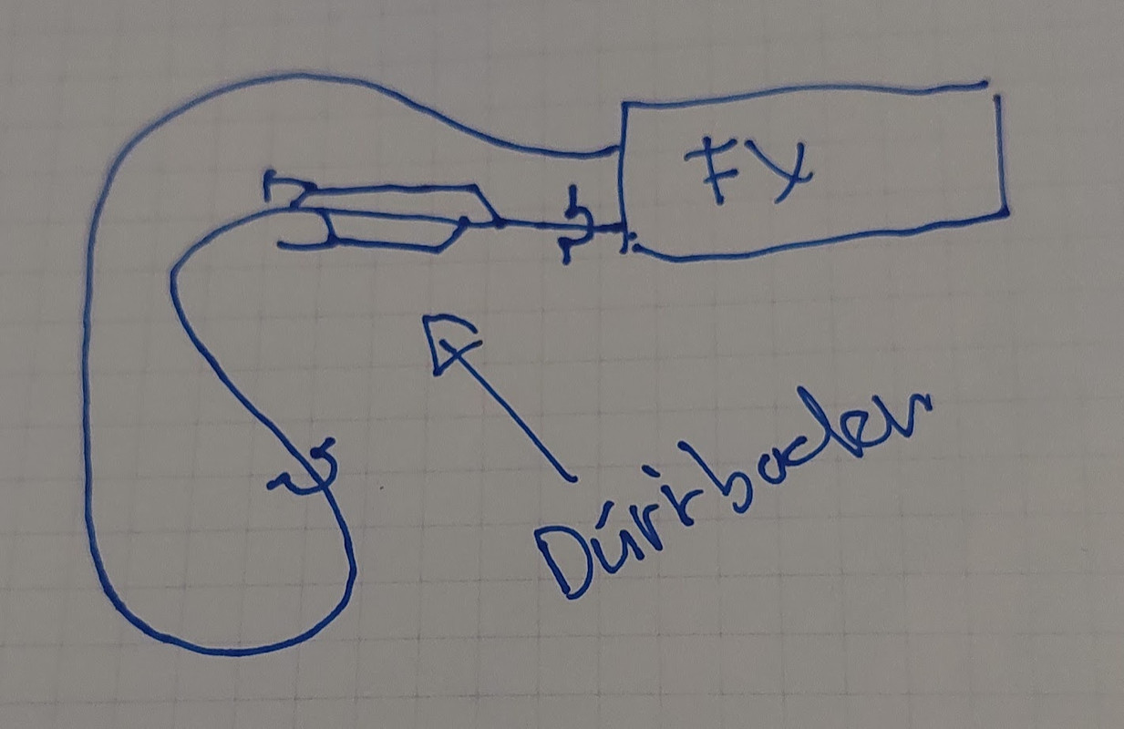

Ik heb een ruwe schets gemaakt, zo ongeveer moet het gaan worden. Voor mijn geliefde rangeerwerk ga ik een aparte modulebak maken, vergelijkbaar met de ÖBB baan module.
Hier dus de schets, echt heel primitief hoor. FY is dus schuif Fiddle Yard. Je ziet ook de twee uit/ingaande sporen.
Zo ongeveer dus. Wordt vervolgd.

In een Duitstalig Forum gaf "men" aan dat het station van Dürrboden wel wat groot was qua spoorplan. Dat vond ik ook, mijn idee was meer dit:
Rangeerwerk wordt voornamelijk uitgevoerd voor de onderhoudsdienst van de RhB. Verder incidenteel wat hout of grint beladingen. Rangeerfan als ik ben, wordt een aparte module gebouwd met wat spooraansluitingen zoals vroeger bij Thusis aanwezig waren. Een soort Time Saver dus.
Ik hoop het weekend te starten met het leggen van de rails op het schuif FY. Wordt vervolgd.
