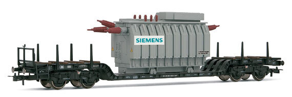

De Rivarossi HR6183 bestaat uit een Uaik 721 dieplader met hierop wat eruit ziet als een trafo: zie hieronder (ref: modellbahn-fokus.de)
- hoe realistisch is de trafo..? En wat is dit? Ik kan nog net uitleggen waarom een hoogspanningsmast 2x 3 kabels heeft en dat er zoiets als een onderstation bestaat; met andere woorden een leek.. Er zijn vast mensen meer thuis in deze materie die mij kunnen vertellen of het model hout snijdt (y)
- de Uaik721 heeft een max. Tragfähigkeit van 35,0 t; hoe waarschijnlijk is het dat een dergelijke lading op deze wagon kan worden getransporteerd?

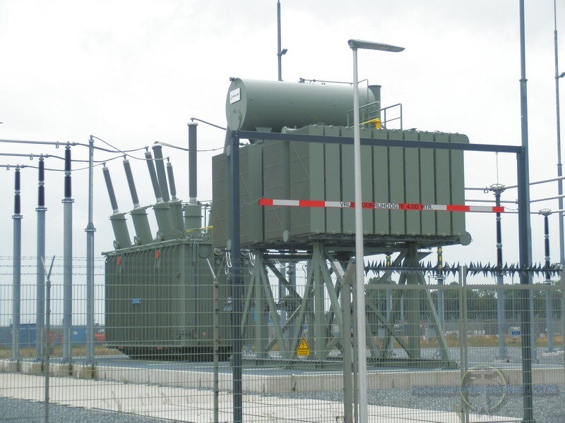

Hoogspanningstrafo's komen in vele soorten en maten.
Dus hieronder is een ander voorbeeld.
Je vraag , hoe realistisch de Rivarossi trafo is, zou ik beantwoorden met "zeer realistisch"

Re: Rivarossi HR6183 dieplader met trafo
« Reactie #2 Gepost op: 27 November 2023, 16:53:20 »
Alleen omdat ergens een paar isolatoren en ribbels op zitten, zou ik 't niet direct realistisch willen noemen  :angel: die op de foto kom ik meer tegen, met vermoedelijk een olietank erboven. Als ik Google mag geloven, is het wellicht een shunt reactor? Maar die van rivarossi heeft 3 grote isolatoren aan één kant en een enkele aan de andere, en nog 2x 3 kleinere isolatoren. Iemand enig idee wat dit dan zou moeten zijn..? En wat het weegt :)
PS mbt leek: dat dat olie voor koelen is en dat de tank hoog zit om warmteexpansie op te vangen, kan ik ook nog verzinnen. Daar houdt het op....
« Reactie #3 Gepost op: 27 November 2023, 16:56:11 »
Van Hoogspanning naar laagspanning?
De grootte van de trafo is slechts bepaald door het te leveren vermogen.
Die enkele grote aan de andere kant zou heel goed het sterpunt kunnen zijn die als 0 dient (of aarding van het sterpunt)
« Laatst bewerkt op: 27 November 2023, 16:58:54 door Biessendorf »
« Reactie #6 Gepost op: 27 November 2023, 19:12:18 »
Ik zou zo zeggen dat achteraan de vermogenstransformator staat. Dat vat bovenop is het expansievat voor de olie in de transformator en dat 'blok' onder het expansievat zijn de koelelementen voor de transformatorlie.
Als de maximale gewicht 35 ton mag zijn dan zou het transport van een wat kleinere transformator wel moeten kunnen.
De transformator van Rivarossi ziet er naar mijn gevoel al best groot uit.
Voor de beeldvorming: de vermogenstransformatoren in het landelijk net wegen al snel 300 ton. Het gewicht wordt niet alleen door de stalen bak en het deksel bepaald, maar zeker ook door de kern en transformatorolie. Bij de hoeveelheid olie alleen al gaat het om tienduizenden liters.

« Reactie #11 Gepost op: 27 November 2023, 22:21:39 »
Ik vermoed dus ook dat de trafo op dit model al aardig aan het gewicht is, gezien de afmetingen.. Over de olie: ik zou verwachten dat ze wellicht leeg vervoerd worden?

Nou een Rivarossi voorbeeld lijkt gevonden te zijn...
En nog redelijk recent ook 2018. 90T Schoon aan de haak, 20-40MVA, lijkt me genoeg voor een antiek Marklin baantje...  ;D

« Reactie #13 Gepost op: 27 November 2023, 23:05:10 »
Dat is'm exact!!! :D En dus 90mt.. Bijna 3x het toelaatbare laadgewicht van de Uaik 721!
Die gaan er dus af.. Mocht iemand een paar moderne trafo's willen? (y)
PS Roco heeft trouwens dezelfde trafo op 6 assen (Roco 67470), zie ik net... Fleischmann doet het dan geloofwaardiger met het eerder besproken oliereservoir, op 8 assen (529701).

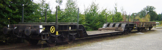

Leuke wagen overigens, goed te ''verNederlandsen'' met KleiNSpoor setje nummer: 51.
Deze twee foto's zelf gemaakt bij de VSM tijdens Terug Naar Toen in 2002:
