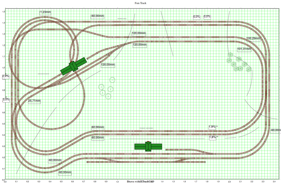

Ik ben inmiddels al iets verder en heb zowaar een eerste ontwerp waarop ik heel graag feedback ontvang.
Tot zover:
- Als tekentool gebruik ik XTrackCAD (omdat alleen dit pakket op Linux draait ;-))
- Voor de rails heb ik even Fleischmann / Roco aangehouden (of het wordt een combinatie minitrix / roco)
- De gebogen wissels krijg ik er niet goed in (R3/R4 lopen dan niet parallel en heb geen idee wat ik ertussen met steken); vandaar dat alles met 15% wissels is opgelost.
- Ik heb graag een niveau -1 (-60mm) helemaal vooraan station + achterin dat de trein zogezegd oversteekt.
- Verhoogt paradespoor vooraan (niveau 1 : +60mm)
- Met een eind-doel klein station op niveau 2 : +120mm
- Middendeel wil ik vrijhouden voor scenery
Paul

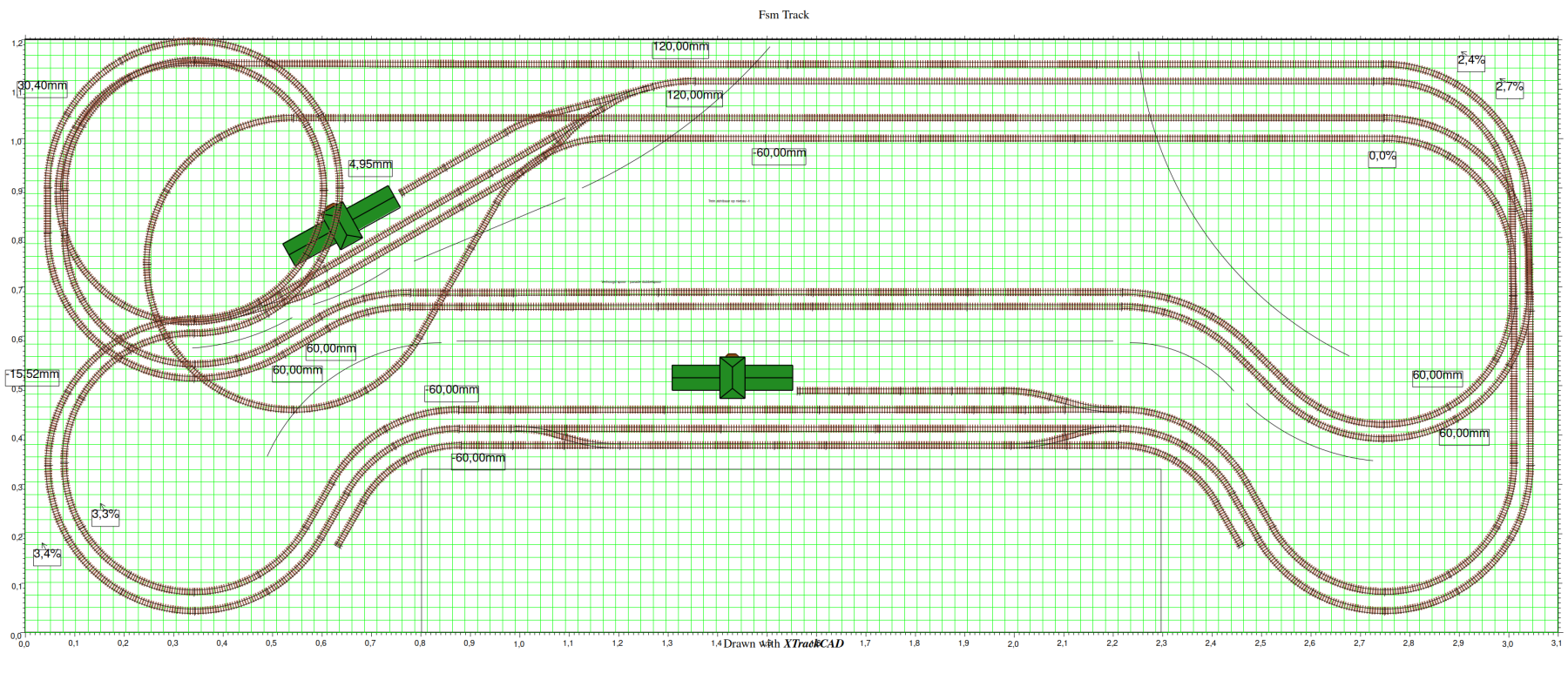

Aangezien ik meer van rechte stukken hou heb ik het plan iets aangepast; bredere baan maar minder diep.
Oh en mijn 1e plaatjes upload op het forum :-)
Vraagje: welke hoogte-verschil moet ik aanhouden bij bv helix of andere "kruisingen"
Paul

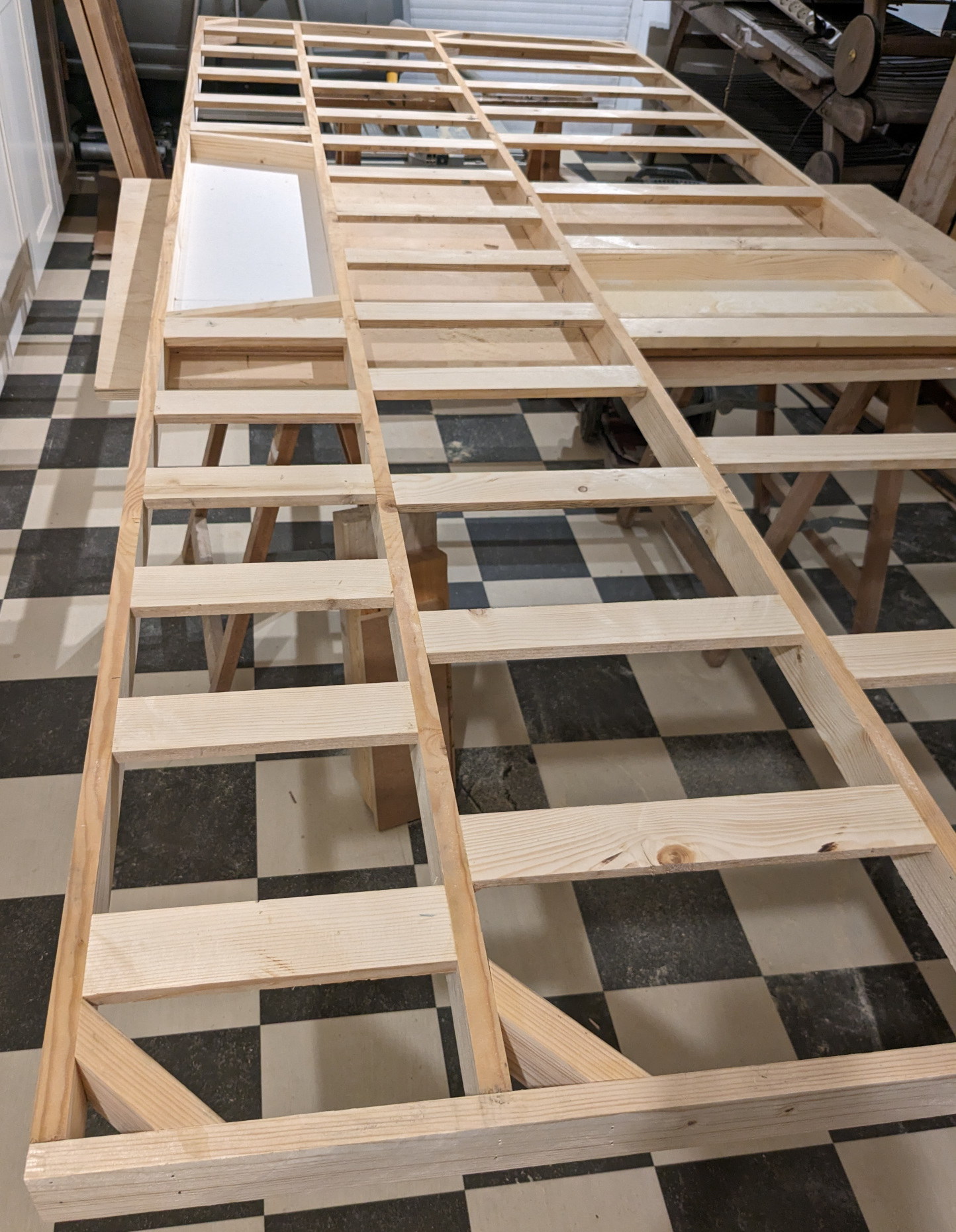

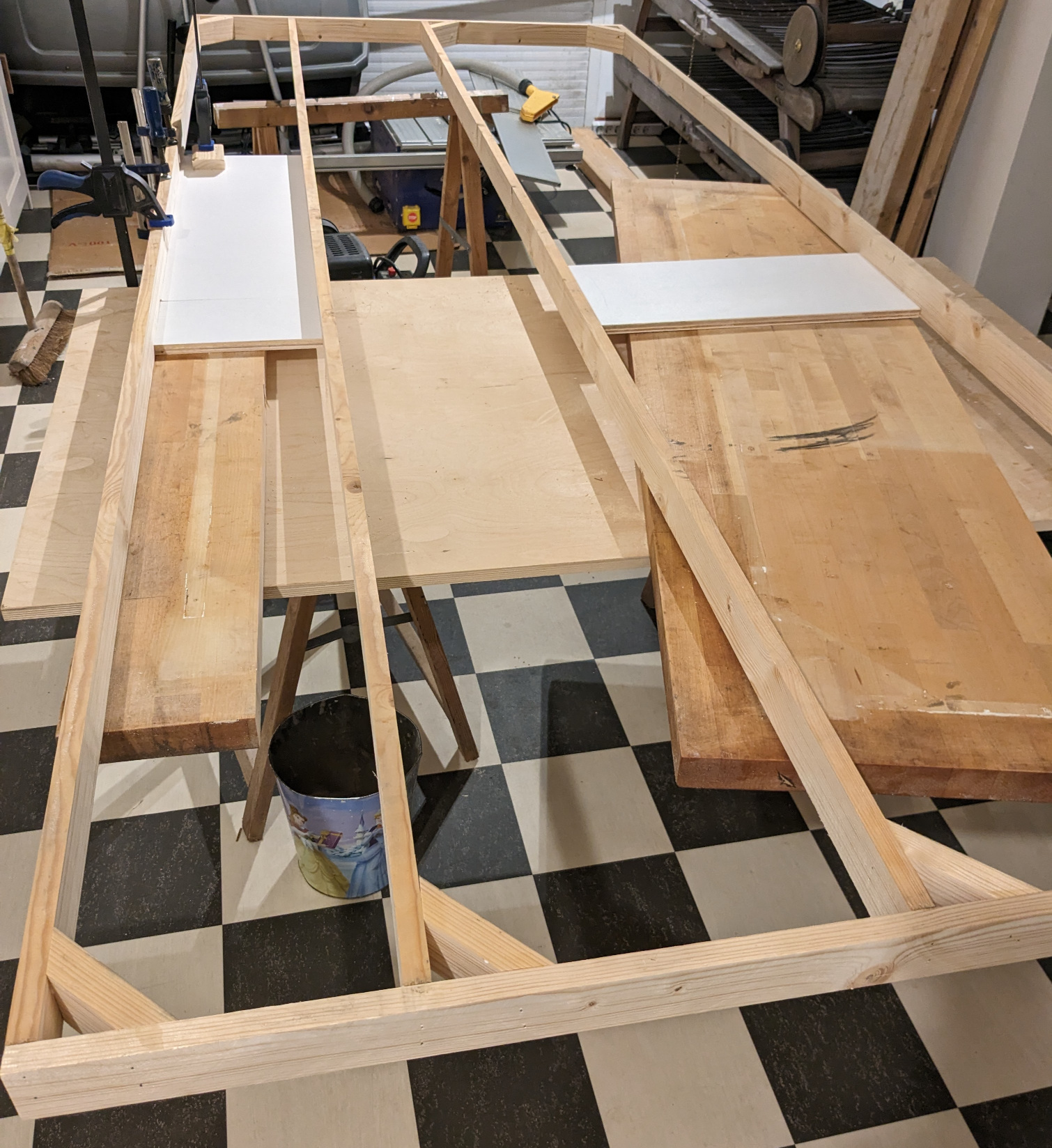

Onderstel van twee oude tafels is gereed.
Ik heb nog overwogen om er zwenkwielen onder te zetten maar zie daar vanaf omdat ik de baan als losse "bak" wil opzetten en gemakkelijk kan schuiven en kantelen op de tafels.
Volgende stap is het frame bouwen met latten die ik uit balken ga zagen (wat ik nog liggen heb); zodat het ook niet te zwaar gaat worden en zodat ik overal goed bij kan; elektrisch gezien.
Houdt er rekening mee, dat je bij een diepte van 120 cm. niet bij de achterkant kunt om problemen op te lossen. Dus ook met schuifbakken géén dicht tafelblad nemen, zoals rechts op de foto.  Misschien zijn wieltjes dan toch makkelijker ?

De tafels zijn maar .. 80 breed en ik wilde ze een cm of 20 van de kant houden, dan kan ik de "bak" naar voren trekken zodat de achterkant bereikbaar is.
Het frame krijgt al vorm; zo zie je al de ruimte voor bediening en het "ravijn" (soort van).
Alleen dit werk is al erg leuk om te doen, dus hoe ver we ook geraken voor mij puur genieten :).
Het hout haal ik trouwens bij een erg mooi initiatief, bij van Kessel houtlet in Den Bosch; allemaal "rest" stukjes; hier bijvoorbeeld het lichtere populieren multiplex; ideaal.

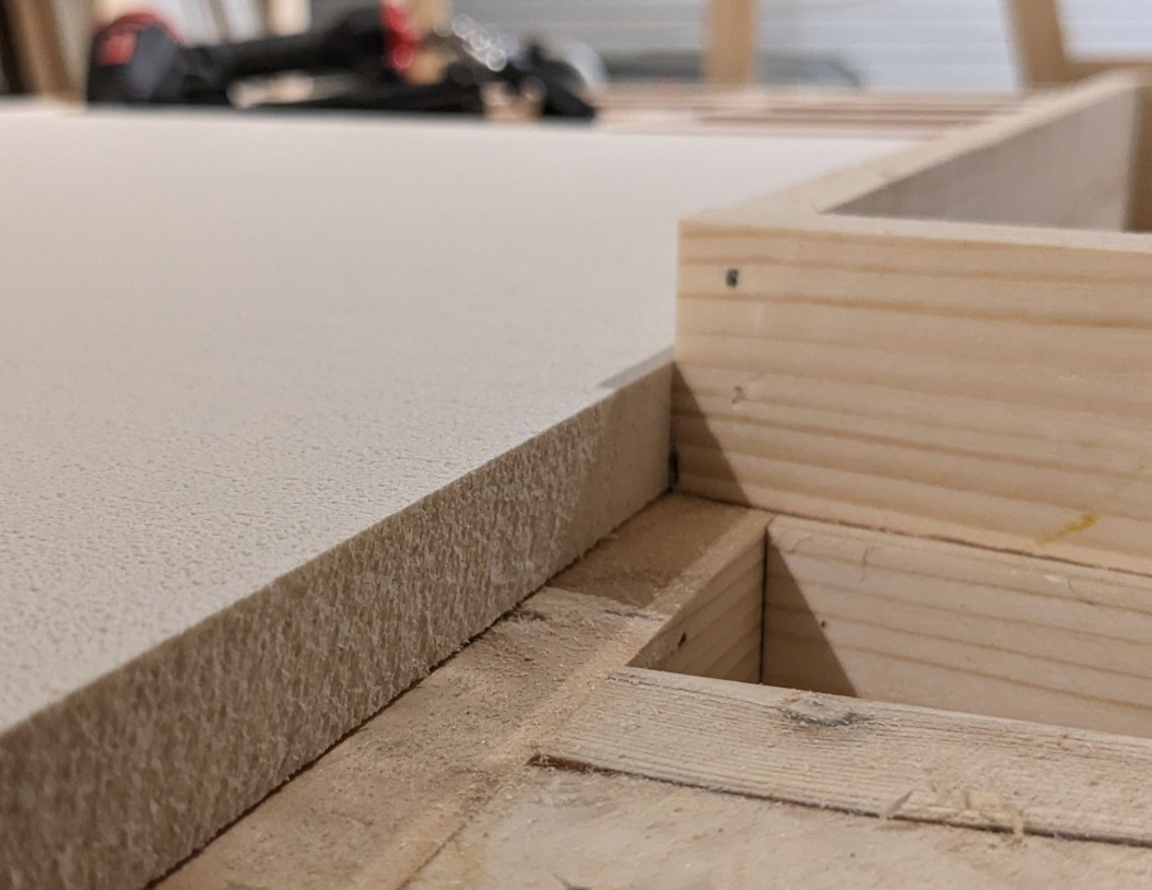

Ipv multiplex platen heb ik bedacht om een soort (bed) lattenbodem te maken waar ik 20mm XPS platen overheen ga leggen. Het idee is dat ik die platen dan gemakkelijk wat meer natuurlijk kan "shapen" met greppeltjes en heuveltjes bijvoorbeeld. Ook bomen prik ik er zo in. Voor bedrading is er ook een groot voordeel omdat de basis open blijft. En natuurlijk het gewicht; ik kan nog steeds gemakkelijk in mijn eentje de basis tillen, draaien en kantelen.
Er komen heuvels/bergen die ik ouderwets van papier-mache ga maken, en dus niet van gips (te zwaar). Even zien hoe dat gaat uitpakken, is lang geleden voor mij....

Met een plintje (4cm hoog) werk ik de randen af, hier zie je mooi hoe de 20mm XPS plaat erin valt. Ik had zo mijn twijfels of de 20mm plaat wel stevig genoeg zou zijn voor op een lattenbodem maar het is best wel sterk materiaal en echt gewicht komt er toch niet op.
Als lijm ga ik Bixon waterkit gebruiken (tip van nproject) en kurk (2mm) is bestelt.

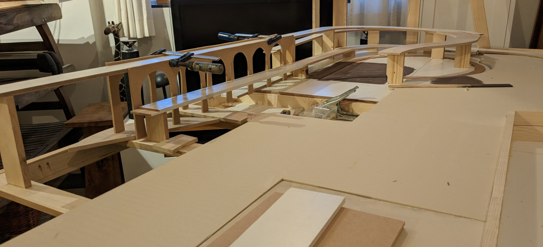

Verder gaan we de hoogte in; berg links/achter. Ik probeer met hout de etages te realiseren en de banen waar sporen op gaan komen. Ik denk dat ik probeer om op schaal 1:1 de betreffende stukken uit te printen en hiermee het patroon op hout over te zetten.
Over baanplan gesproken, wederom aanpassingen; de baan blijkt in de praktijk iets minder diep dan gewenst en hierdoor kan ik met R3 de draai net niet goed maken; hierdoor heb ik het maar weer omgegooit :).
Verder is uit een kleine test gebleken dat ik nu al niet meer de draai kan maken naar de "speelkamer"; ik ben van plan om de zaag te zetten in de laatste meter aan de linkerkant en die (boven) weer aankoppelen. Ik ga het niet zo luxe maken dat ik met stekkers e.d. snel/eenvoudig kan afkoppelen, mijn doel is dan uitsluitend om in geval van een verhuizing niet tot complete sloop hoef over te gaan maar alleen een paar balken losschroeven en rails doorslijpen.

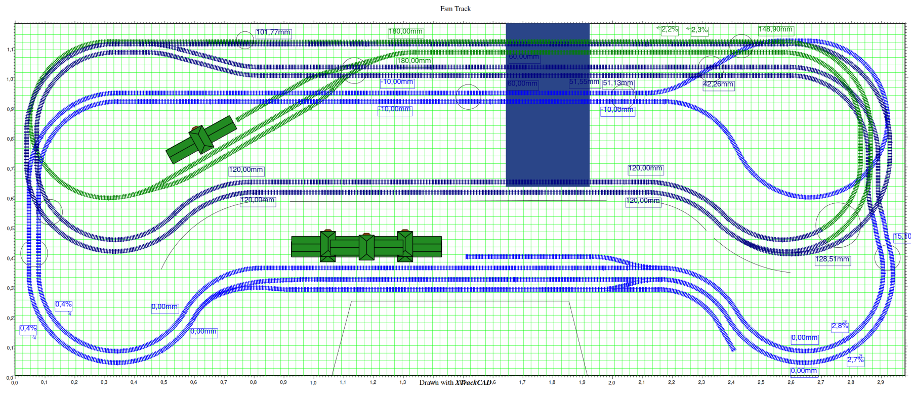

Bijgewerkt baanplan; paar voordelen:
- Stijgingspercentage komt niet boven 2.8%
- Ik heb layers ontdekt in de tekentool (XtrkCad); en dat werkt uitstekend, kan ze eigen kleur geven en gemakkelijk layers hiden.
- Tevens is er direct na het parade-spoor een wissel om direct nog een ronde te doen. Ik weet rondjes rijden kan saai worden maar ik wil het niet nog omvangrijker maken.
- Rond station moet nog uitgewerkt worden met meer rangeer faciliteiten.
Tips welkom!

Het baanplan is al weer een paar keer aangepast  ::) voornamelijk omdat er toch teveel spoor ligt en te weinig ruimte over is voor huisjes / dorpje. Ook komen een 3 tal bruggen met elkaar in de knel; liever wat minder spoor dus en meer ruimte.
Wat voor mij vrij goed werkt is om het bananplan uit te printen op schaal 1:1 en dan over te nemen op hout wat ik vervolgens op maat kan zagen. Ook heel erg fijn is hoogte "computed" in het programma zodat ik exact de juiste hoogte kan afzagen voor de banen. Op de foto de eerste banen in de hoogte en de brug constructie.

In N moet je dezelfde stijgingspercentage aanhouden van 3% .
Goed bedenken welke treinen je gaat rijden.
- bij lange treinen moeten ze goed door de
 bochten kunnen lopen en dat begint bij radius 2
En wil je nog een depot of industrie?
De helix kun je op internet bestellen of zelf opbouwen uit triplex. Vastzetten met draadeinden en bout en moer.
Als je digitaal rijdt en installeert is de volgende stap de wissels dmv servo's aansturen. Je hebt dan wel decoders nodig.
Qua scenery, je hebt in N veel meer ruimte voor alles, het helpt bv een stukje stationsomgeving te bouwen of simpelweg wat huisjes van Marktplaats te scoren en daar wat mee te schuiven
