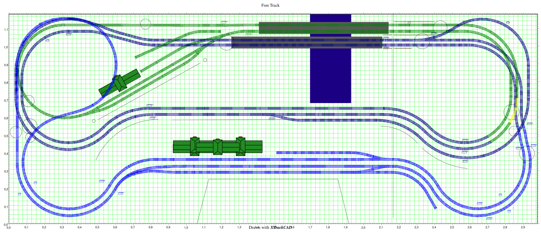

Na heel wat zaagwerk voor alle banen op hoogte en de montage daarvan wil ik graag richting een testrondje om maar te voorkomen dat dadelijk treinen gaan botsen  ::), hiervoor is spanning nodig en daarom heb ik een start gemaakt met een ringleiding van installatiedraad (gevonden tip...).
Zoals misschien met wat zoomwerk te zien is wordt de linker (te ontkoppelen module) verbonden met simpele lasdoppen. Het draad zelf is vastgezet met de tacker (nietjes); snel grondig en eenvoudig. Draad is om de zoveel cm gestript zodat ik gemakkelijk draad eraan kan solderen.

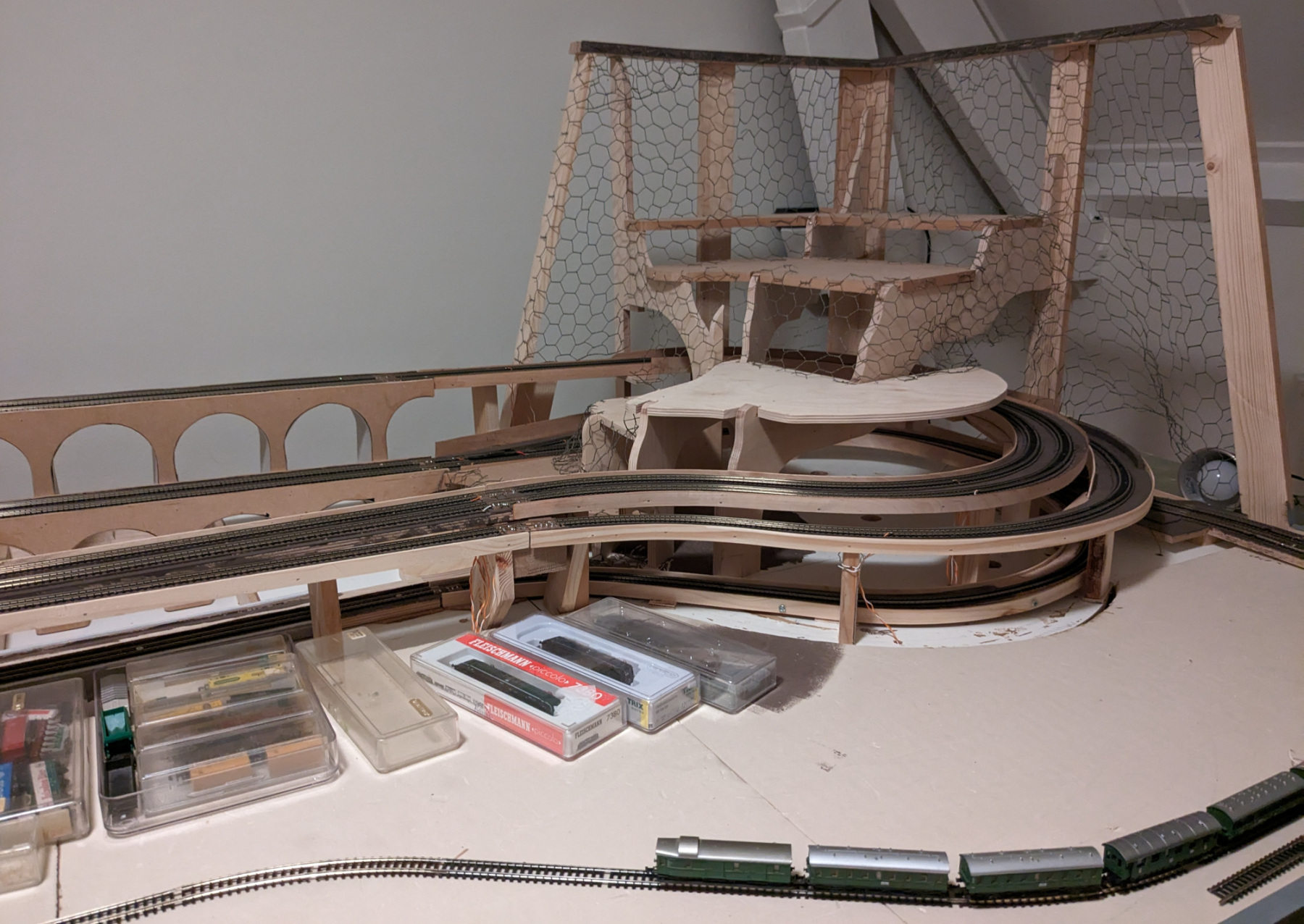

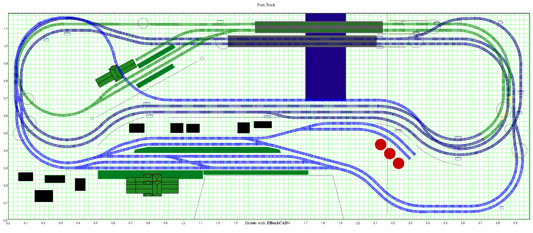

Omdat ik "klem" kwam te zitten bij het station (onderaan) heb ik het baanplan weer iets moeten aanpassen. Station heeft nu wel al een betere invulling, reacties welkom :-)
Aardige ontwikkeling is om het station zelf naar voren te halen zodat ik ook de voorkant kan zien  (y), en meer ruimte heb voor sporen bij het station en ook een huizen rij tegen de arkaden aan.
Verder rechts ruimte voor industrie (nader uit te werken).
Het dubbelspoor links en rechts de berg in hebben dezelfde rijrichting, wissel ligt in de berg.
Rijrichting bij het station is tegen de klok in; naar rechts dus.

Re: Schaal N - ca 310x120cm - Hondenbot
« Reactie #19 Gepost op: 13 January 2024, 20:34:20 »
Ik vind het er goed uitzien .
Je kan er van beide kanten bij?
Anders kun je nog noodluiken maken.
Met de 'old school' ringleiding/voedingsleiding moet je wel een beetje uitkijken ivm veiligheid met gestript draad, is niet meer zo van deze tijd

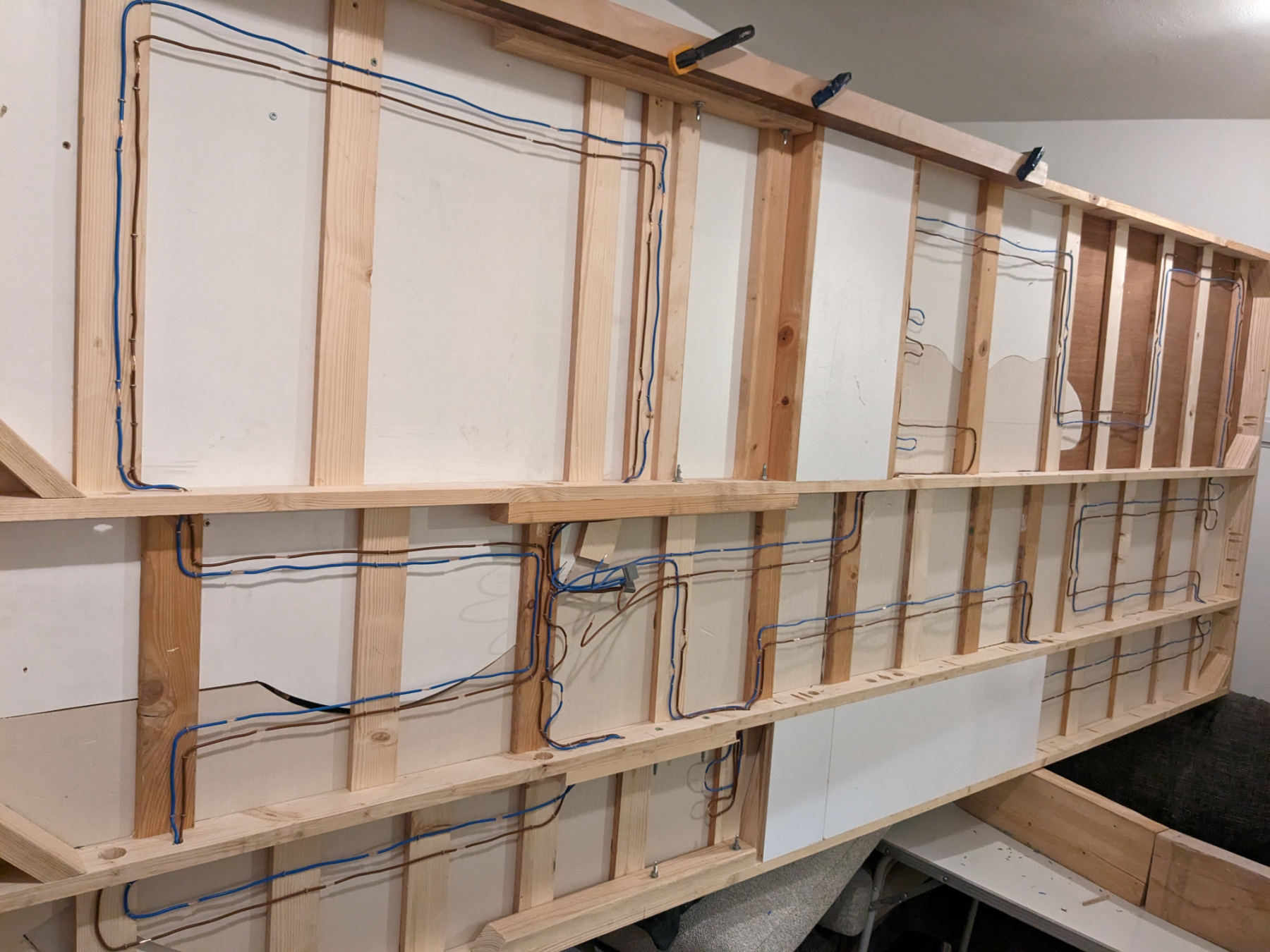

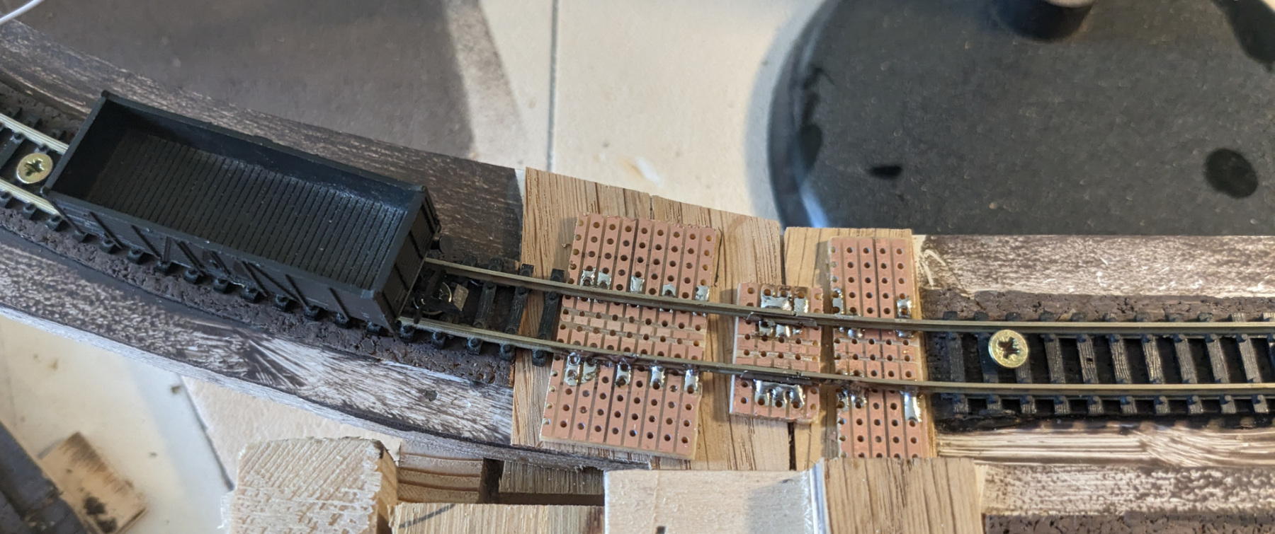

De houten "banen" zijn aangepast/gelegd op basis van de laatste wijzigingen. Ik ben inmiddels druk met het leggen van kurk en heb het eerste stukje spoor gelegd en aangesloten zodat ik alvast wat kan rijden om te testen of het nergens mis gaat; vooralsnog gaat alles goed :). Klinkt triviaal maar wat erbij komt kijken:
- snijden/knippen van kurk doe ik op 2.0cm breedte en dus ook onder de straal van de bocht (met een hulpstuk); R3, R3A, R4, R5, .... vind ik wel zo netjes, gelijk een stukje bedding ;)
- mbt rails heb ik een beperkt aantal fleischmann rails (nieuw) dat ik perfect kan gebruiken om rondom wissels en bochten het juiste pad/profiel te volgen maar ik wil zoveel mogelijk met flex leggen (GT voor zichtbare delen, Roco voor niet zichtbare delen).
- omdat ik in een later stadium zal gaan upgraden van mijn MS2 naar iets dat terugmelding ondersteunt ga ik nu wel alvast de blokken aanleggen en voor nu alle gedetecteerde en ongedetecteerde delen gewoon op dezelfde rinleiding aansluiten. Dwz dat ik later niet in de sporen hoef te gaan rommelen.
- alle raillassen die vrij los zitten soldeer ik maar gelijk vast aan de rails en ik soldeer natuurlijk vrij vaak rails direct vast aan de ringleiding. Als draad gebruik ik oude utp kabel (vaste kern).
- ik pas ook een kleurcodering toe om het onder de plank wat overzichtelijk te houden.
- solderen trouwens doe ik zonder pasta's (geen S-65 of ieder anders); ik weet niet goed wat het advies is wat dat betreft?
- rails zagen/slijpen doe ik met een dremel (grote schijf) en alleen flex rails (anders krijg ik de railverbinder niet tussen de rail en de biels).
Verder heb ik een behoorlijk grote bestelling bij Conrad lopen voor stekkers voor de wissels, en om de module te koppelen maar ook ledjes en aansturing daarvan.

- en ik heb een idee voor de railsaansluiting op moduleovergang, dat wordt sowieso solderen op een stukje printplaat maar ook raillassen van minitrix die ik met een stroevendraaier helemaal naar een kant kan duwen (los) en terug naar 50/50 (vast). Moet ik ooit de module loskoppelen dan moet ik dus eerst met een schroevendraaier de las terugduwen tot hij los komt...

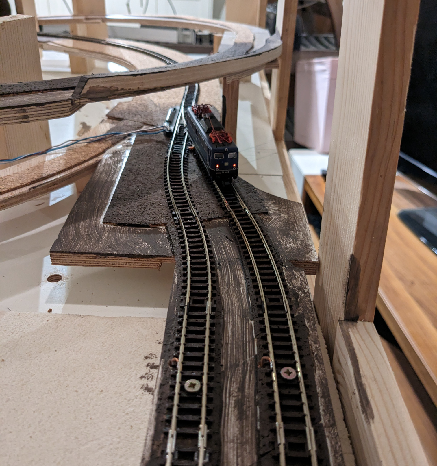

Observatie bij een testritje op lage snelheid is dat de loc (br110) rond de wissel wilt stilvallen; hogere snelheid gaat wel goed. Komt dit door iets in de loc? en hoe maak ik dat het beste schoon?
In de foto zie ik een Roco-wissel (of Fleischmann zonder bedding). Die hebben een plastic hartstuk, daardoor kan een loc haperen op lage snelheid doordat de wielen op het hartstuk geen stroom krijgen. Als de andere wielen dan deels antislipbandjes hebben of wat vuiligheid tegenkomen, maken die ook slecht contact.

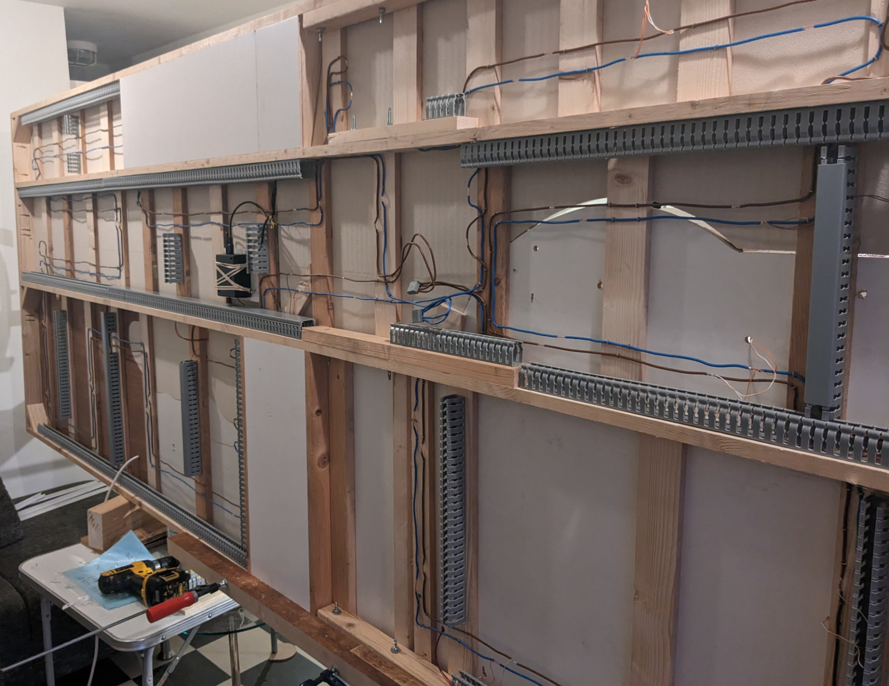

Eindelijk de kabelgootjes zijn binnen...
Tevens mijn oplossing met de schuifjes op de module-overgang, zo weet ik 100% zeker dat de sporen netjes aansluiten in alle richtingen.

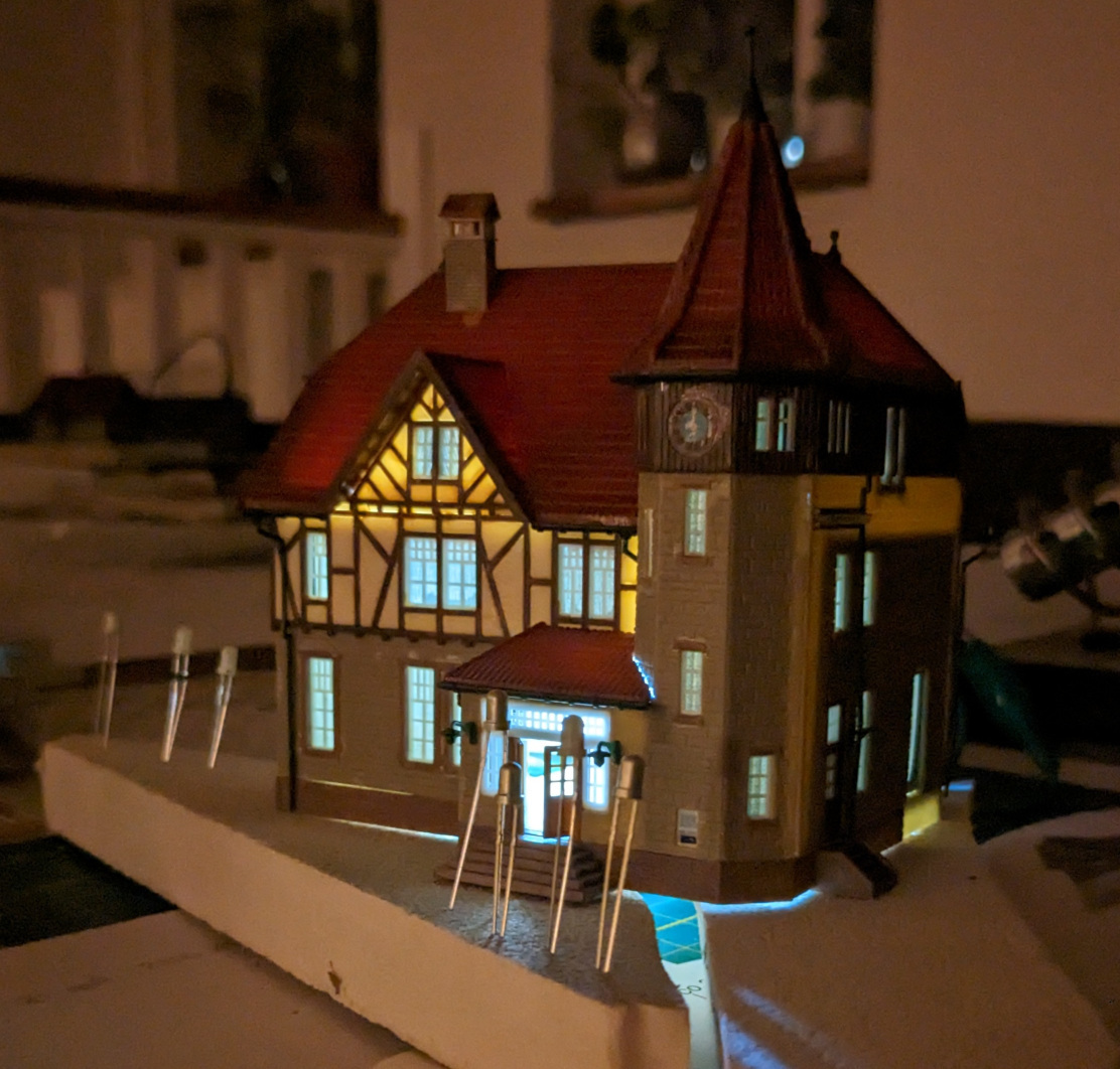

Ondertussen was ik ook bezig met een station (Faller Schwarzburg 2111) en voordat ik die dichtlijm moest de verlichting er in, dus weer iets om uit te zoeken. Niet geheel naar tevredenheid maar praktisch en goedkoop is het wel: ik werk met goedkope koude witte leds 3mm 2500 mcd en die maak ik zelf "warm" en diffuus met enkele lagen gele/oranje/rode verf. De leds (per huisje) komen dan allemaal in serie met een bereikbare weerstand onder het huisje (zodat ik later kan aanpassen indien nodig). Voor voeding heb ik een oude adapter (12VDC 1A max) waarmee ik dus ca 50 huisjes kan voeden; voorlopig meer dan genoeg.

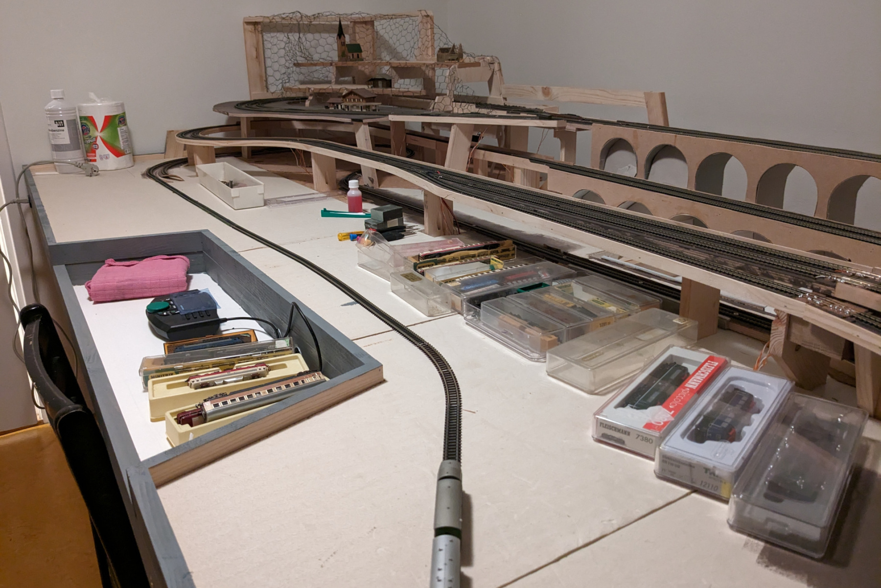

Zo,,, tijd voor een update weer.
De ruwbouw is afgerond, dwz dat ik nu "rondjes" kan rijden en de grove structuur gereed is. De baan is nu ook gedemonteerd, verhuist naar boven en weer in elkaar gezet. Heel handig is het allemaal niet maar het gaat  (y).
Met het komende voorjaar denk ik dat de baan eventjes een paar maanden mag gaan rusten, er is natuurlijk meer dan genoeg te doen zoals bergen maken, portalen, muren, station, dorp, bruggen afwerken, etc. etc. etc. maar dat zien we over een tijdje wel weer.
Al met al erg leuk werk geweest tot zover.
Lessen geleerd:
- beter (handiger) om kleinere modules te maken en die te koppelen ipv een grote rechthoek.
- was beter geweest om uitbreidbare kleine baan te maken
Paul

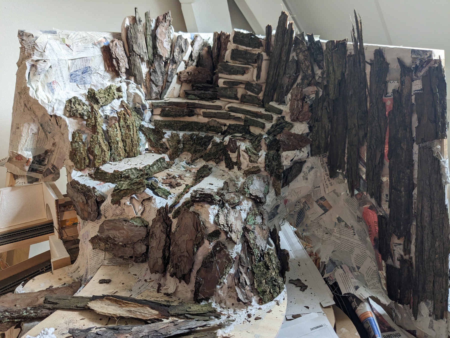

Ik ben inmiddels gestart met de bergen, nadat ik veel gelezen en gekeken heb erover besloten om het als volgt te doen:
- ruwbouw van triplex/plankjes (etages) en kippengaas
- grof papiermache voor de structuur (reden gewicht en breekt niet)
- XPS voor rotsformaties
- fijner papiermache (met tegellijm en goed mixen) voor de afwerking met snippers XPS erover.
- dan donker verdunde verf
- en met lichtere kleuren accenten aanbrengen
Hier zie je verschillende delen in opbouw.
Geen idee nog hoe dit gaat opdrogen; zeg maar : mijn eerste keer...
Ik maak mij alvast zorgen over nette aansluiting met tunnelportalen; wellicht ga ik dat alsnog met gips doen.

Change of plans.... nu met boomschors:

De 1e laag is inmiddels goed droog; tijd voor de 2e laag:
Ik worstel nog wel met de tunnelportalen en muurdelen; die moeten in-pas klaar zijn voordat ik de wanden verder kan afwerken. Van de 6 portalen heb ik er pas 2 zover klaar. Denk dat het Oktober wordt...  (y)
