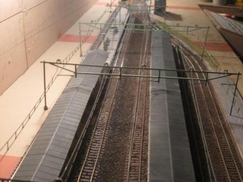

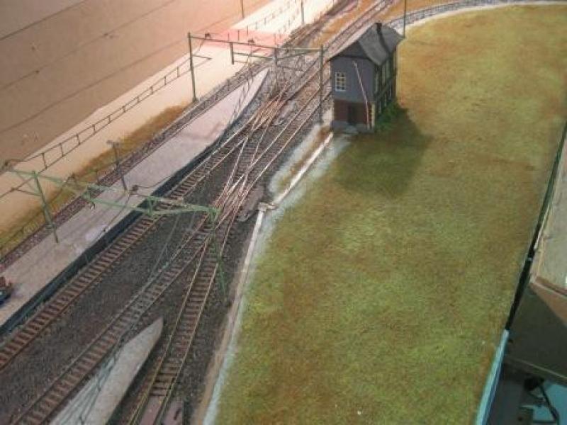

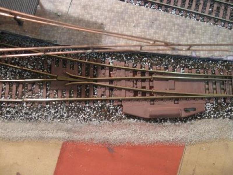

Eeuhh, niemand? Het gaat metname hierom:
En de gebruikte kleur(en):
Grt, Ronald.

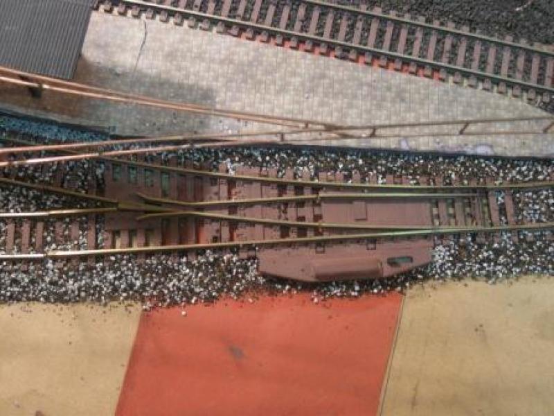

Je ballast ziet er erg nieuw en schoon uit, je omgeving niet. Dat matcht niet met elkaar. Wellicht kan je met een airbrush de ballast nog een wat bruinige kleur geven?
Verder zie ik dat je wissel een beweegbaar puntstuk heeft, je moet dan
zeer
voorzichtig zijn met ballasten. Eerlijk gezegd zou ik er uberhaupt niet aan beginnen. Als het nog mogelijk is zou ik de wissel er uit halen en de ondergrond in dezelfde kleur als de ballast verven.

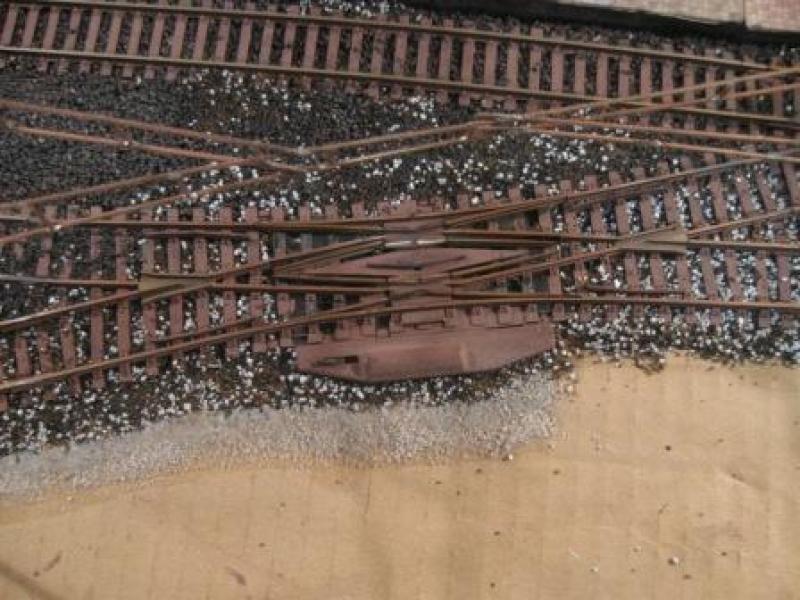

Peter, dank voor je commentaar, het lag in de bedoeling om de airbrush er over te halen en vwb het wissel heb ik het zo opgelost:
Maar heeft nieuw gestortte ballast niet de zelfde soort kleur?
Iig kan ik meer van dit soort opmerkingen/aanvullingen best gebruiken.
Grt, Ronald.

Nieuw gestortte ballast heeft absoluut die kleur. Dat is ook wat ik met mijn opmerking bedoelde: je ballast ziet er vers uit, maar de omgeving niet.
Tuurlijk wordt er ook wel eens ballast vernieuwd in een oude omgeving, maar niet een complete spoorbaan.
Hoe kan jij trouwens nog strooien en airbrushen met al die bovenleiding?

Peter, sorry verkeerd begrepen.
Het strooien doe ik met een babyvoedingschepje en vervolgens "inspuiten" met een flink formaat injectiespuit met verdunde houtlijm.
Het airbrushen moet ik nog doen, maar zal voorzichtig tussen de bovenleiding heen manoeuvreren.

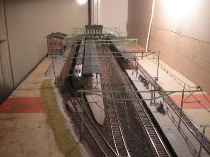

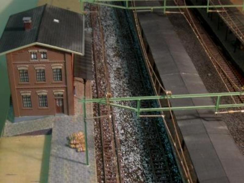

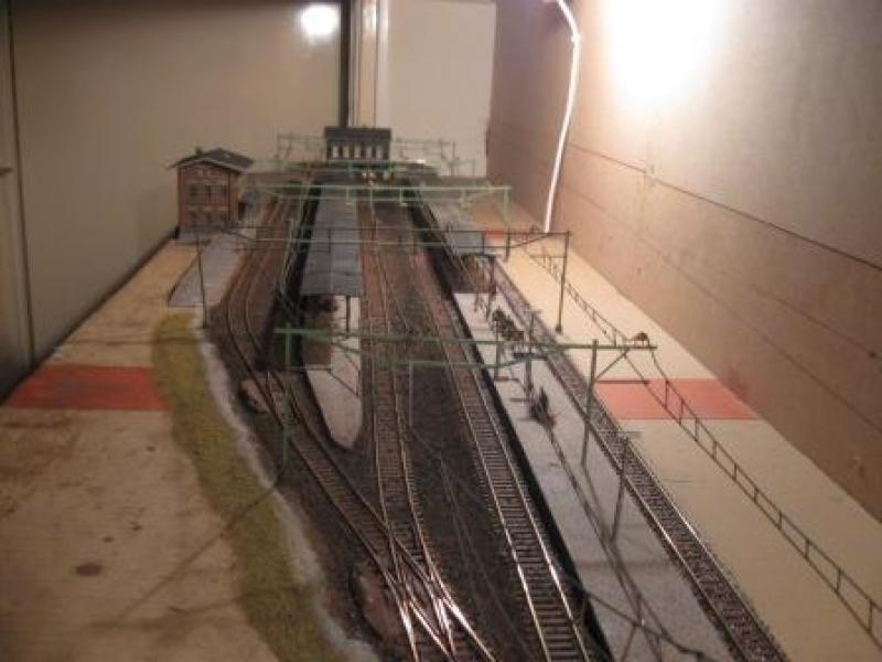

De luchtspuit erover gehaald:
Grt, Ronald.

Fraai!
Zo'n leeg station heeft ook wel iets. Op eerdere foto's liet je een overvol geparkeerd emplacemtent zien. Dat is in het echt zelden.
Verder: ga zo door en houd ons op de hoogte met foto's!

Ik vind het er nu een stuk beter uit zien!
Bart

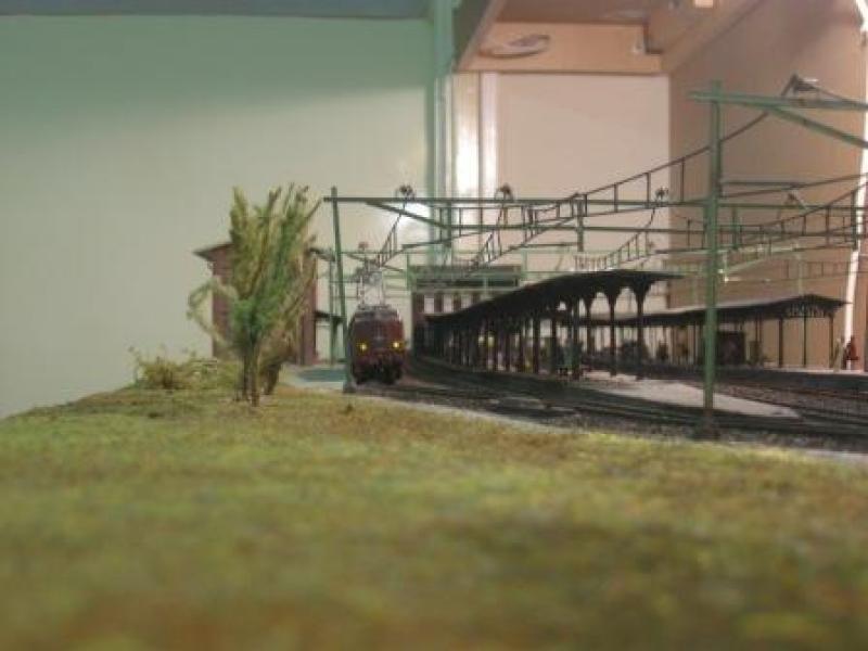

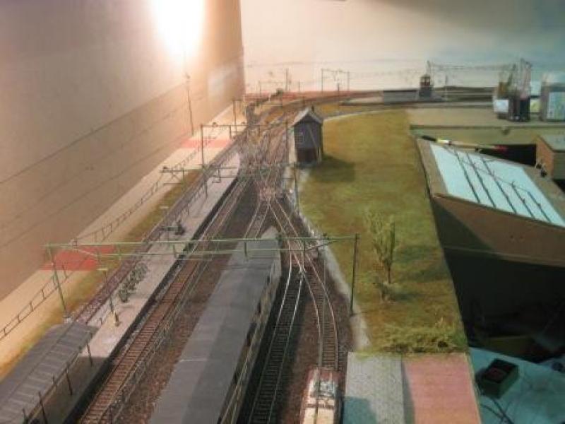

Een kleine update:
Grt, Ronald.

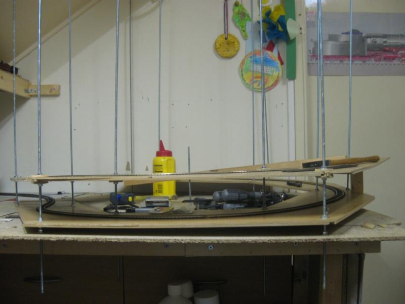

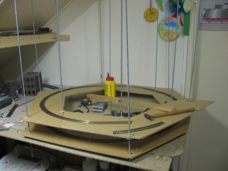

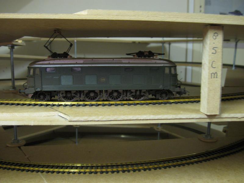

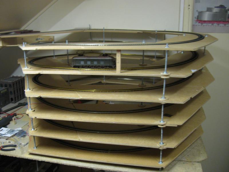

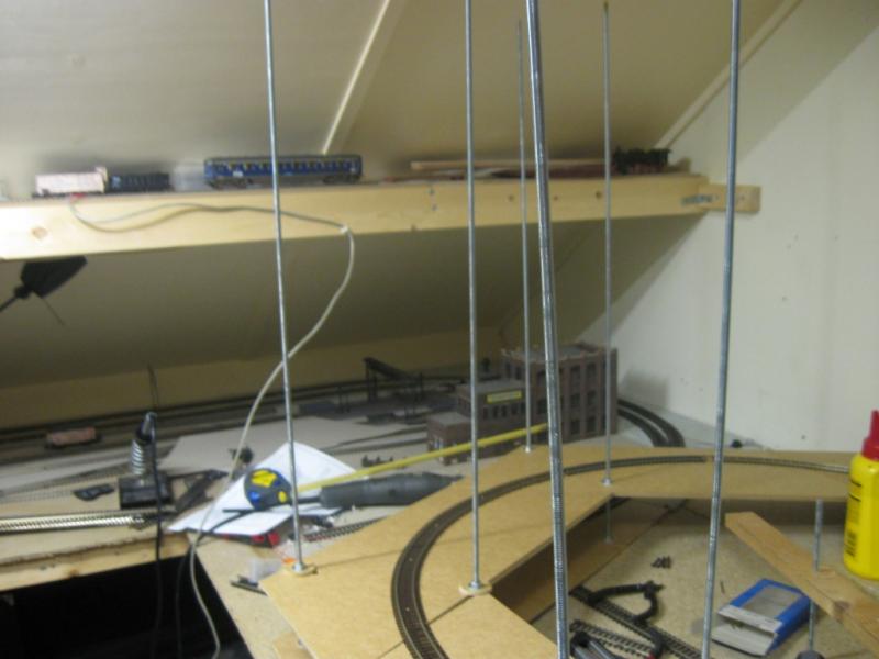

Nu eens bezig geweest aan de andere kant van de baan, de railspiraal/gleiswendel/helix of hoe je het ook noemt.
De eerste 1
ronding met 8,5 cm tussenruimte.
En daar moet het uitkomen, bij de Plan D op +50 cm.
Grt, Ronald.

Dat wordt een mooie railspiraal. Ik heb er ook eentje gebouwd, maar een ronde in plaats van een hoekige. Als ik weer een railspiraal bouw, wordt deze ook hoekig. Het zaagwerk is dan makkelijker.
Een tip: met de draadeinden kun je ook zorgen voor elektrische voeding van de rails. De binnenste draadeinden, bijvoorbeeld, de pluspool en de buitenste de minpool. Dit heb ik ook gedaan. Kijk
hier
maar eens. (Foto 10 laat de elektrische aansluiting zien.)
Succes met de bouw!

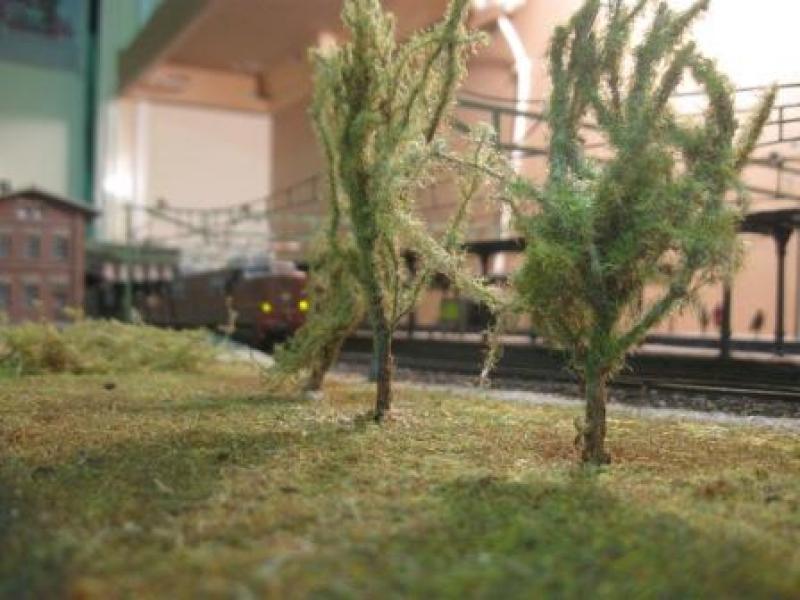

De bomen zijn niet helemaal mijn smaak, maar voor de rest ziet het er super uit! Goed gedaan!
Grtz,
Michel.

maar ik heb alleen een vraag/opmerking, namelijk waarom heb je 2 stationsgebouwen gebruikt.
een is toch genoeg
en inderdaat zijn de bomen niet heel bijzonder maar die van mij worden nog niet beter
verder leuk baantje
groet Bas

@ Bas, het gebouw wat jij bedoeld is geen stationsgebouw maar het postkantoor met los en laadperron.
@ Allen, dank voor jullie reacties, de bomen en struiken waren een eerste aanzet die nog voor verbetering vatbaar zijn.
Grt, Ronald.

De spiraal is af:
Grt, Ronald.
