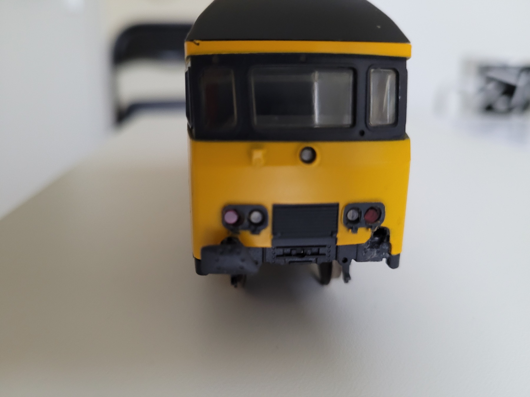

Er is al veel gepost over lijm maar ik heb mijn antwoord nog niet kunnen vinden. Ik heb advies nodig welke "lijm" ik het beste kan gebruiken.
Ik wil mijn DDM onderstel (en later ook nog een paar andere loc kappen) gaan repareren. Een van de buffers is door een botsing eraf gebroken en reparatie heeft het gat groter gemaakt... Ik wil proberen of ik het gaatje kan dichtmaken zodat ik de buffer er weer op een fatsoenlijke manier op / in kan bevestigen.
Welke lijm kan ik het beste gebruiken op dit gaatje op te vullen? (ik vond de UV lijm waarover Biesje schreef wel iets omdat het na 5 - 10 seconden uitgehard is?) Maar wellicht zijn er andere lijmen die hier beter voor geschikt zijn.
Zo ziet het er nu uit...
