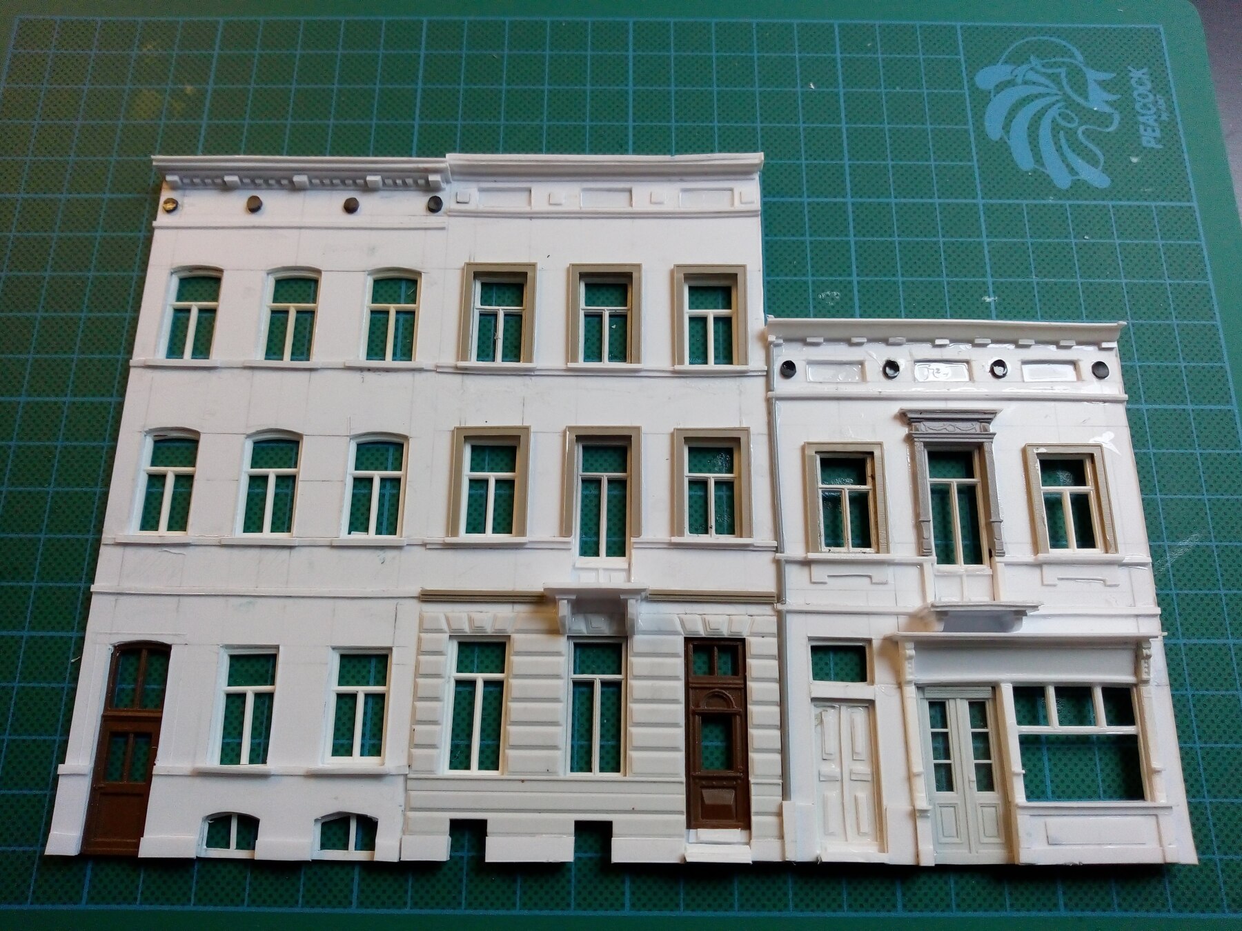

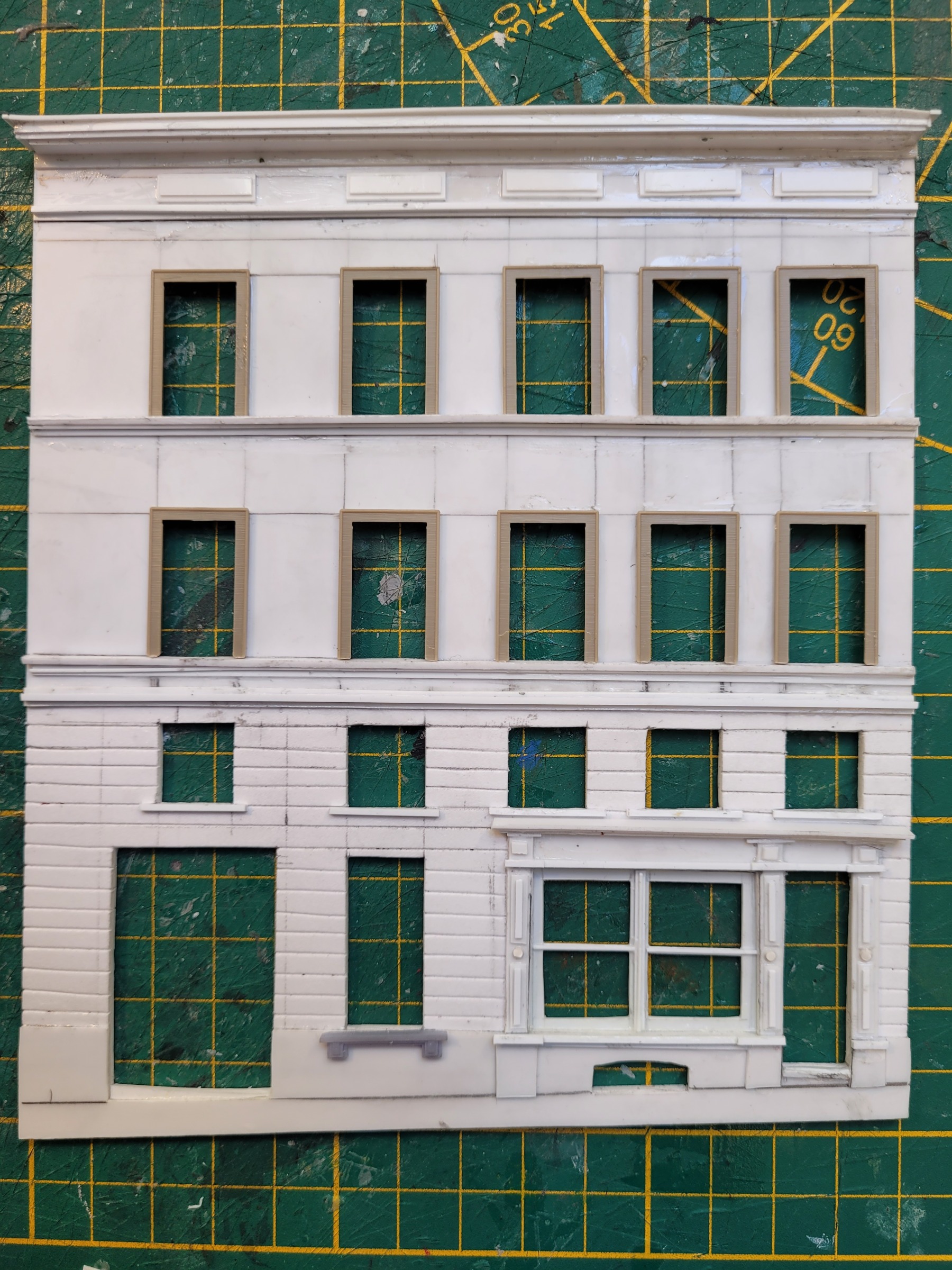

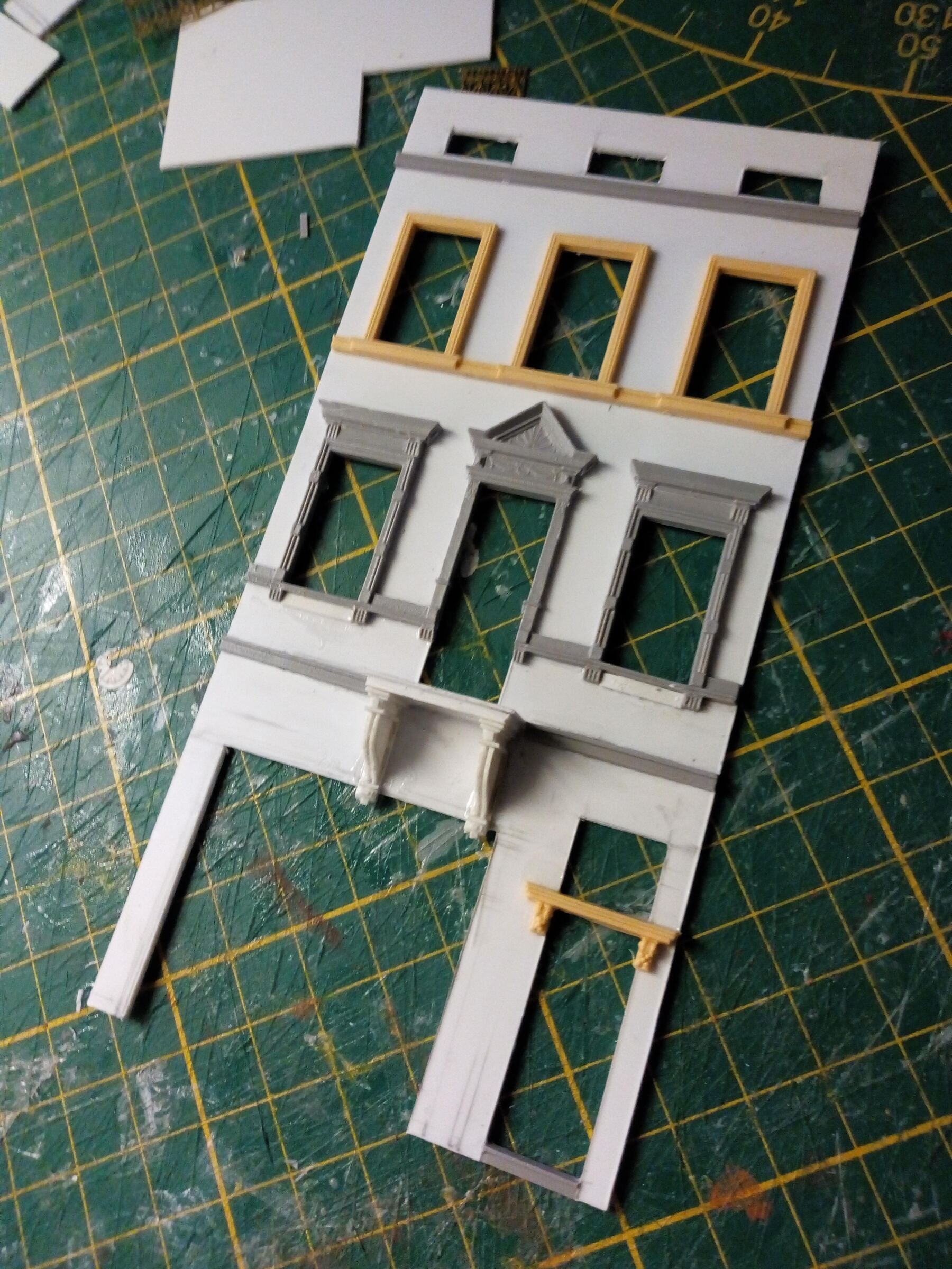

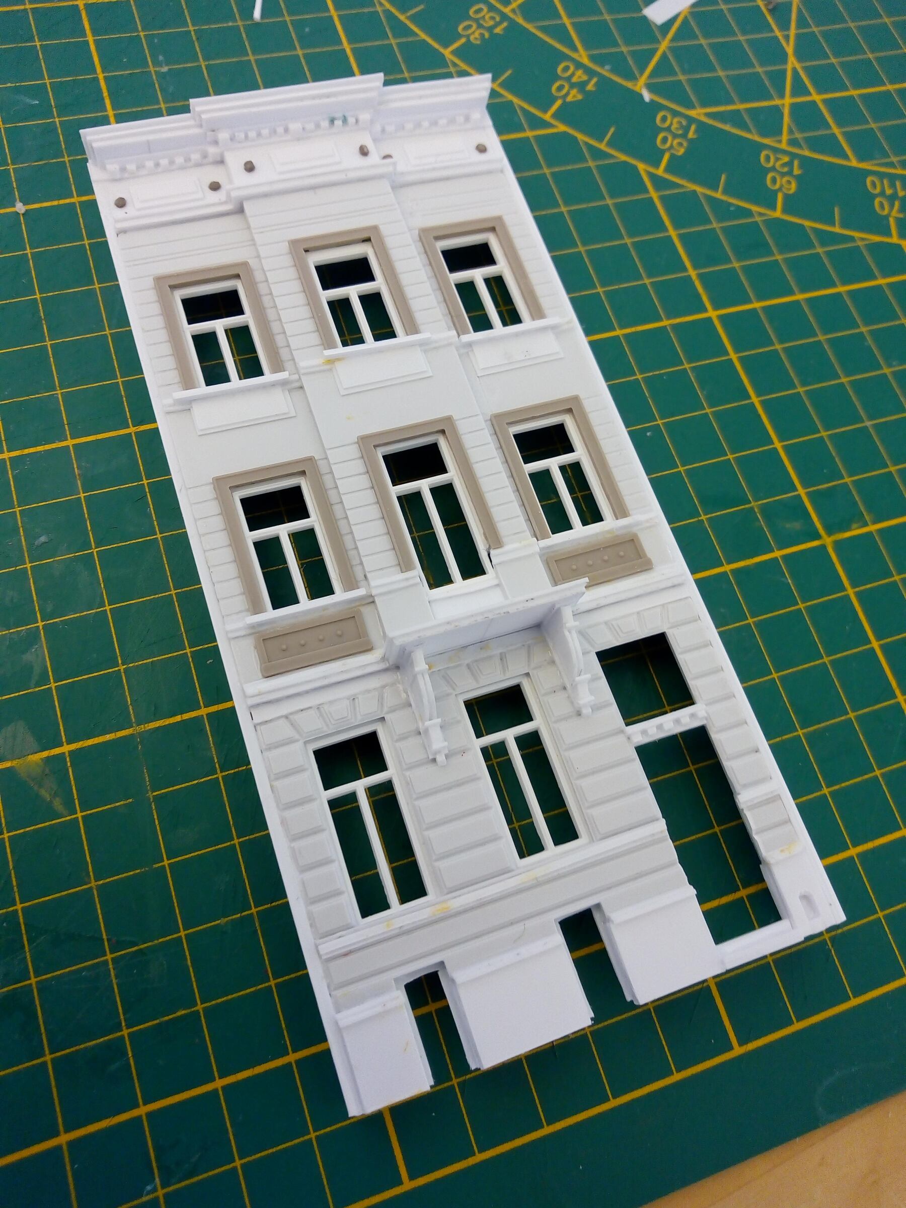

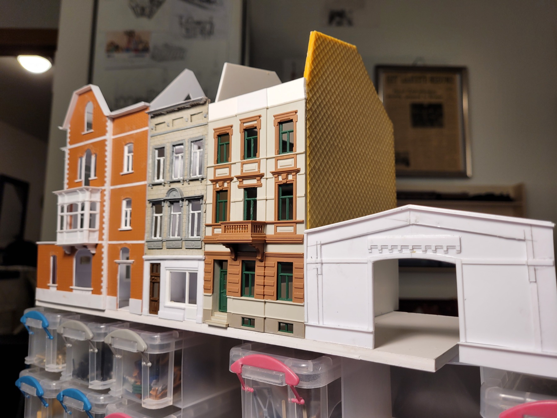

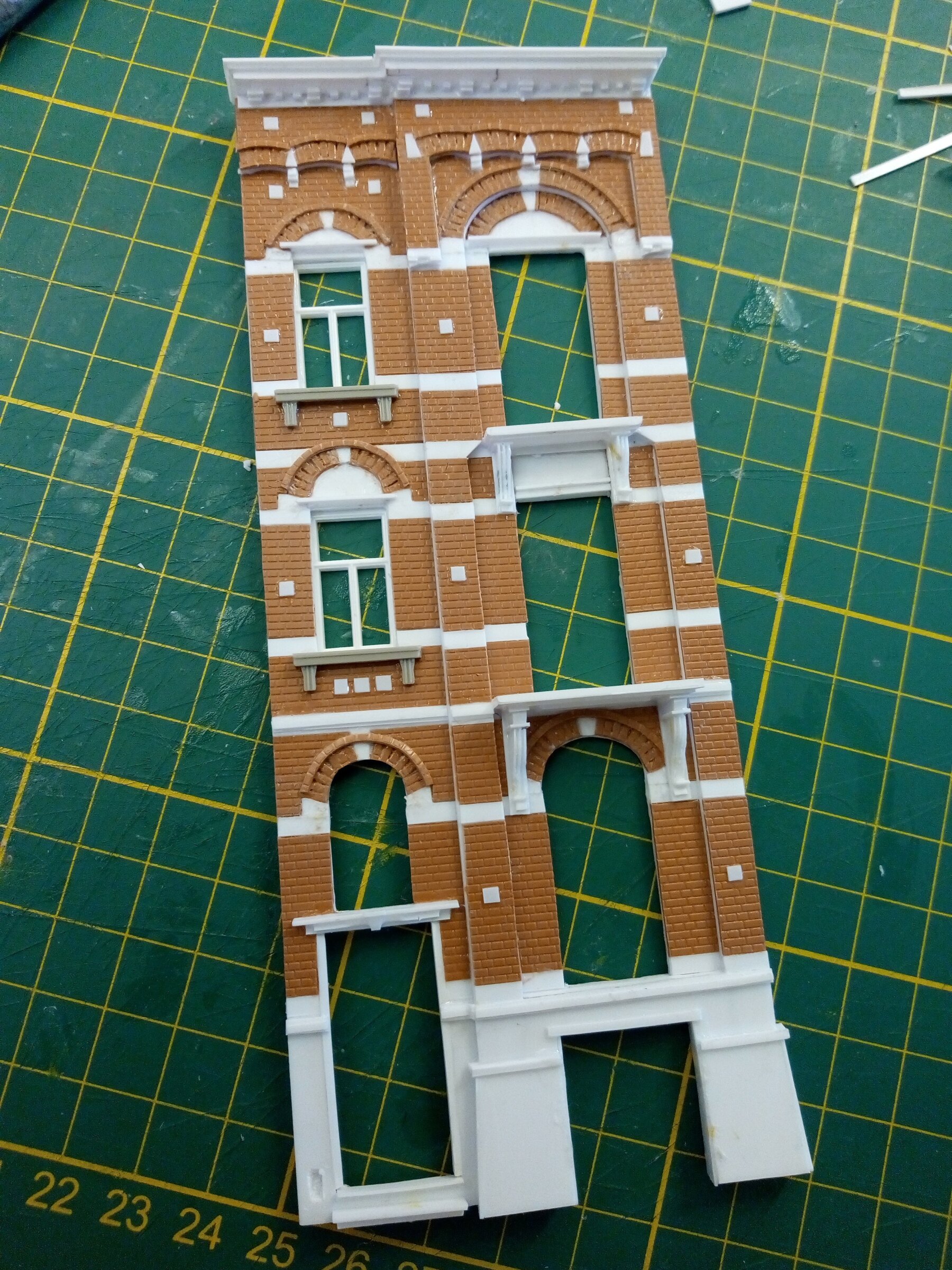

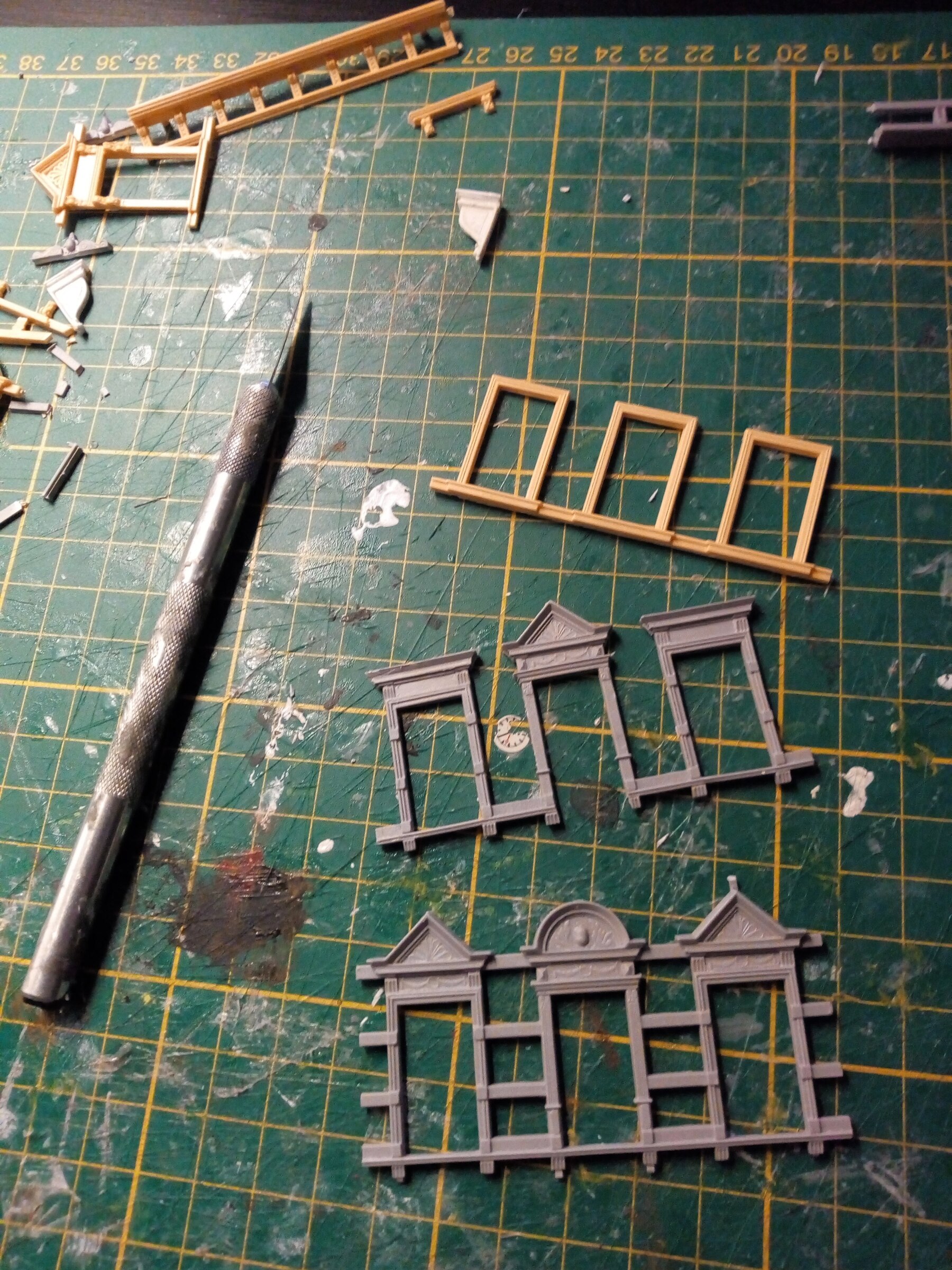

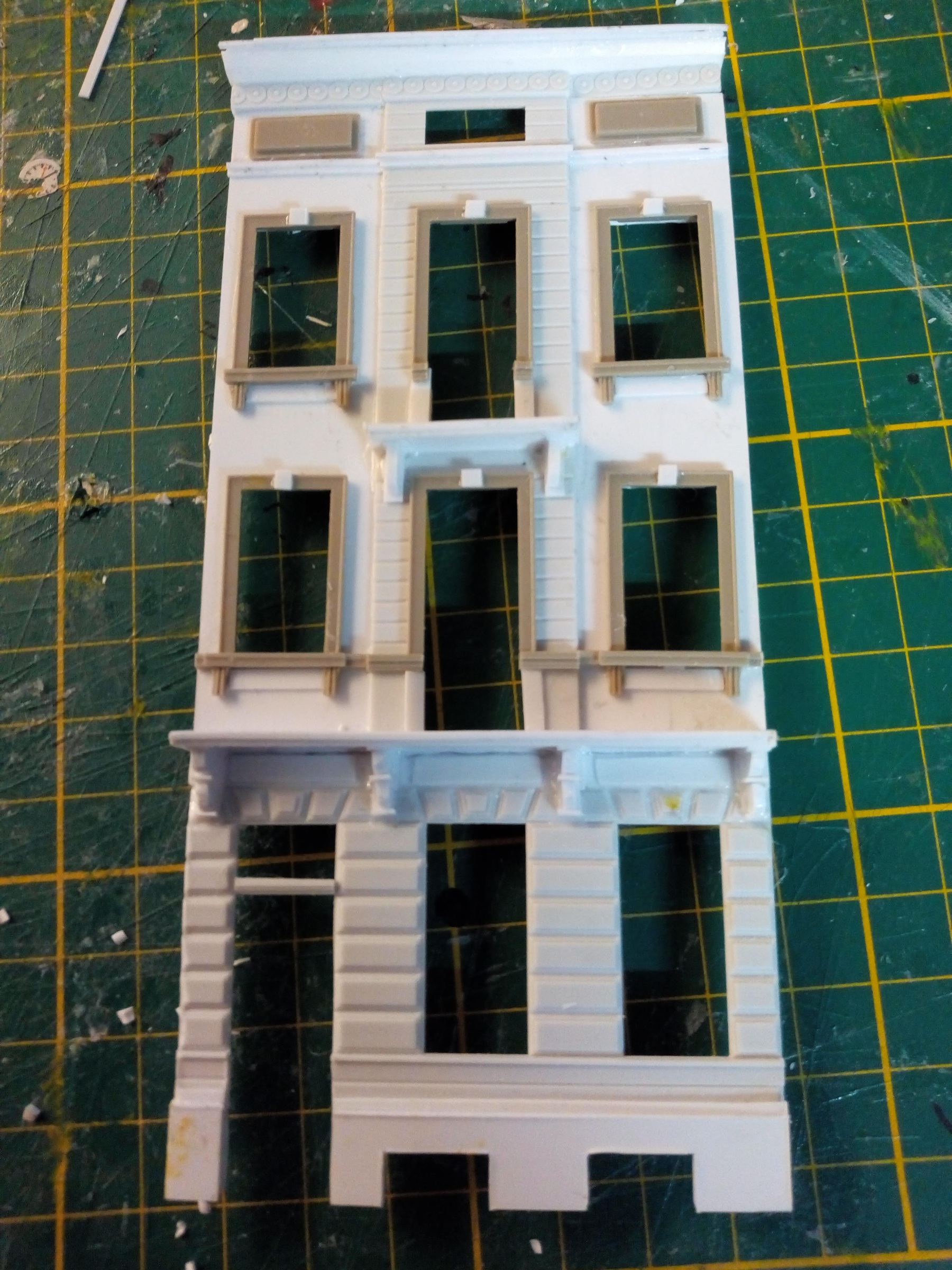

Het is jammer dat dit soort huizen niet te koop zijn om een mooie stad te bouwen. Anders was ik allang met een Belgische baan begonnen.
Ja, het is jammer dat qua stadshuizen het aanbod in de handel beperkt blijft. De meeste grote scenerymerken hebben wel wat in hun gamma, maar deze gebouwen zijn vaak vooral Duits geïnspireerd en ook eerder aan de kleine kant.
Artitec heeft wel wat leuks, maar hun Belgische gebouwen beperken zich tot enkele arbeiderswoningen. Hun stadshuizen passen minder in een Belgisch straatbeeld.
Om toch enkele tips te geven van welke kits je (mits aanpassing) kan gebruiken voor een Belgische stad:
Om te beginnen Aughagen 11398.
Dit is zo een beetje mijn go-to set voor kitbashing, omdat er heel veel bruikbare elementen in zitten om een Neoclassisistsche gevel te maken. Het leuke aan Auhagen-sets is ook dat er altijd wel meer in zit dan je eigenlijk nodig hebt, ideaal dus. Een paar voorbeelden van gebouwen die op basis van deze set zijn gemaakt:
Een andere interessante set is Auhagen 11417. Ik vind deze kit echter wel vrij duur in vergelijking met het aantal bruikbare onderdelen.
Ook hier gebruik ik vooral de onderdelen van, een voorbeeld:
En tot slot is ook Kibri 39102 doenbaar. Dit gebouw heb ik eigenlijk bijna ongewijzigd in de stad opgenomen, vooral omdat dit op een plaats komt die je niet heel goed zal kunnen zien vanaf de voorkant van de baan (enkel een beetje vanuit een bepaalde hoek). Hier zal vooral de schildering het verschil maken.
Op zich kan je in de handel dus nog wel een aantal geveltjes terugvinden waarmee je aan de slag kan om een Belgische straat of stad samen te stellen, al heb je soms wat creativiteit nodig om ze aan te passen. Het gaat echter vooral om gebouwen in de Neoclassicistische stijl. Voor andere bouwstijlen is meer zelfbouw vereist. Maar ook dat is met een beetje oefening eigenlijk best doenbaar.

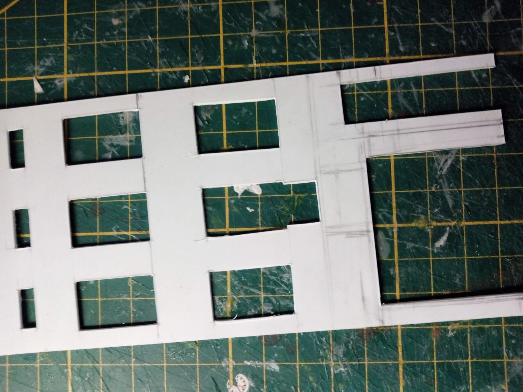

Gebouwen als deze zijn eigenlijk vooral een kwestie van knip- en plakwerk met stukken styreen en plasticard met baksteenmotief die ik op voorhand op maat snij. Een soort puzzel waarvoor je de stukjes zelf maakt. Ik zal over deze techniek nog wel eens uitweiden wanneer ik nog eens een dergelijke gevel bouw.
Groet, Alan Jockmans

Dat lijkt op de poort van een remise......
Geweldig trouwens hoe je van dat huismodelletje zoveel andere gebouwen maakt. Ik herken de onderdelen nauwelijks terug.
