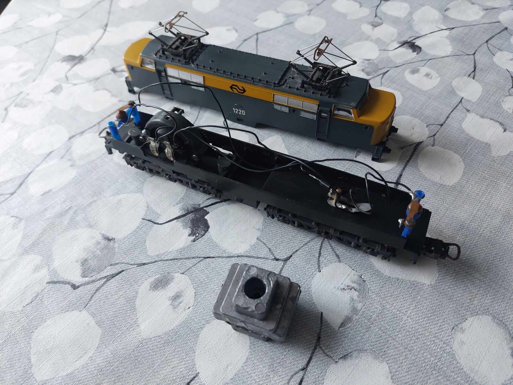

Plaats anders eens een foto met en zonder kap, soms zien meerdere ogen wat het probleem kan zijn
Carl
Berichten: 306
Re: Lima NS 1220
Reactie #25 Gepost op:
26 November 2023, 16:33:07 »
Ik weet niet hoever je al met de Lima 1220 loc gekomen bent, maar zelf ben ik nu ook begonnen aan een 1220 die ik recent aangeschaft heb
Mijn locomotief zag er echt niet uit toen die binnen kwam, zowel opties als motorische, motorische zat er helemaal geen leven in.
Maargoed ik ben er gewoon blanco aan begonnen en de loc is er netjes vanonder gekomen.
Motorische rijdt die ook weer goed
, alleen de verlichting moet ik nog bekijken en eventueel verbeteren.
Het blok wat er als gewicht in zat heb ik even gewogen en het gewicht bedraagt 141 gram, misschien is dit een gegeven wat je gebruiken kan voor jou loc, om het probleem op te lossen
