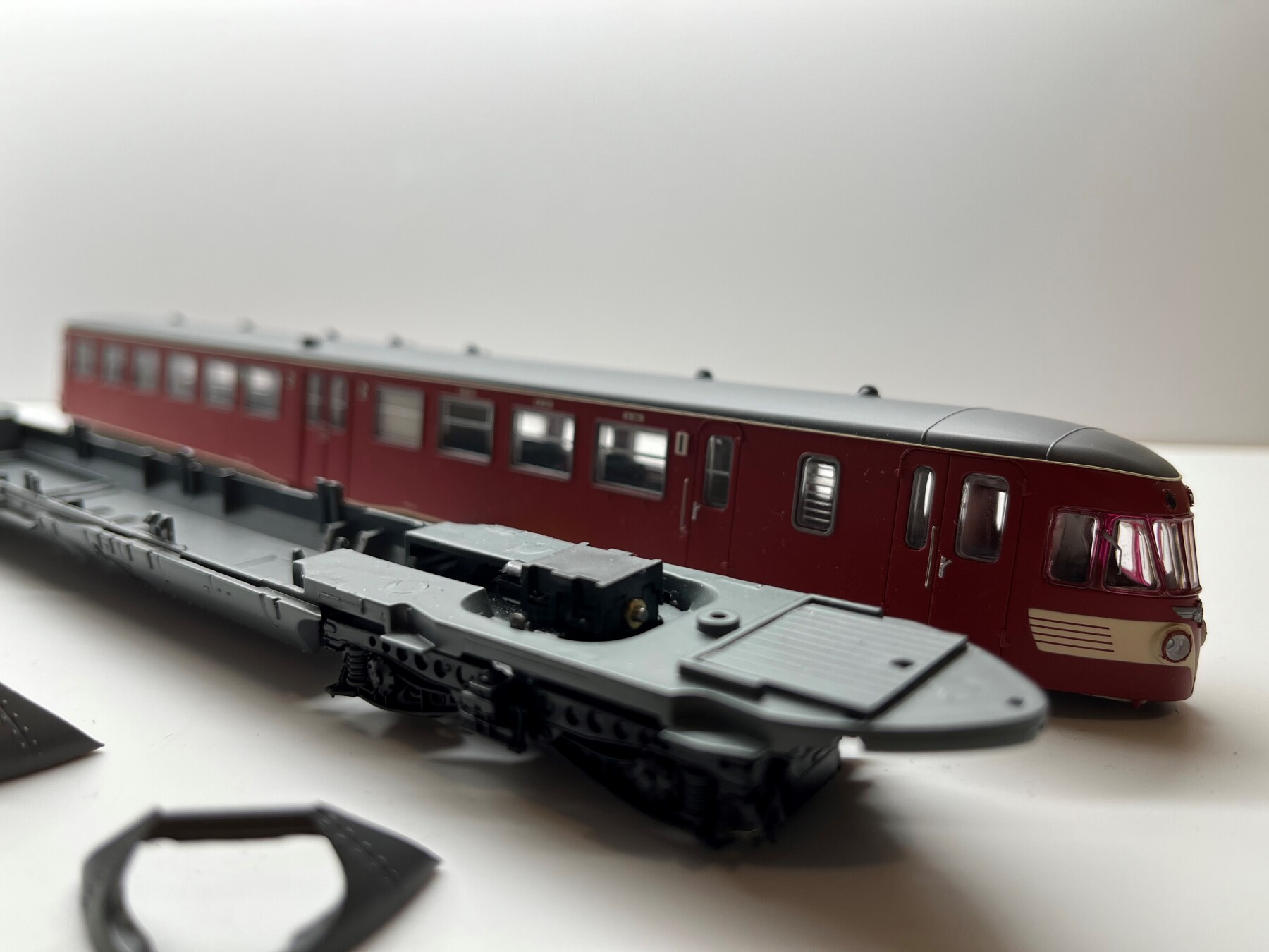

Tijdens ‘Houten op Rails’ afgelopen februari was ik eens een keer mooi op tijd binnen. Bij de stand van Artitec was het zoals gewoonlijk al erg druk. Terwijl men elkaar aan de ene kant van de stand letterlijk stond te verdringen en ondertussen flink aan het graaien was in de bakken met aanbod, had ik het geluk aan de andere (rustige) kant te stuiten op een complete kap van een rode DE1 (inclusief verlichting).
Na enig zoeken op internet lukte het mij om een bijpassend onderstel te scoren. En bij Artitec kon ik vervolgens de neusschorten aanschaffen. Dus ik beschik inmiddels over een bijna complete DE1. De uitdaging is nu om hem rijdend te krijgen, want een motor ontbreekt nog...
Voor mij inderdaad een uitdaging, want met het (ver)bouwen van modeltreinen heb ik 0,0 ervaring. In mijn tienerjaren veel uren besteed aan modelbouw en het lezen erover. Toen ik uit huis ging werd de modelbaan afgebroken en bij mijn ouders op zolder opgeborgen. Tijdens corona begon het te kriebelen en heb ik – na 25 jaar – de hobby opnieuw opgepakt. Sindsdien ook lid van het BNLS-forum. Niet heel erg actief, want het echte bouwen beperkt zich voor mij op dit moment vooral tot het in schaal 1:87 nabouwen van herkenbare gebouwen uit mijn jeugd en andere scenery (en de aanschaf van modeltreinen 😊…). Maar ik lees graag de ervaringen van anderen, waar ik veel van leer.
Al enige tijd ligt het project DE1 te wachten, maar mijn gebrek aan ervaring en kennis weerhoudt mij ervan om het aan te pakken. Daarom nu maar mijn eerste echte vraag hier op het forum. Ik hoop dat de enorme hoeveelheid kennis en ervaring hier mij verder kan helpen.
Hoe pak ik dit aan?
Heeft iemand van jullie ervaring met het vervangen of inbouwen van een motor in een Artitec DE1 (bijvoorbeeld in een dummy-model)? Welke motor is het meest geschikt voor dit project?

Eerste vraag: zitten er tandwielen in het aangedreven draaistel? Is het alleen maar een kwestie van een motor, cardanas en bedrading?

Aangedreven draaistel is compleet, dus het is inderdaad een kwestie van motor, cardanas en bedrading. Andere draaistel is voorzien van stroomafnemers.
Bedrading betreft dan het motor-gedeelte, kap is voorzien van verlichting inclusief bedrading.

Kijk, dat is overzichtelijk. Je hebt dus een motor, een cardanas en bedrading nodig.. afhankelijk van digitaal of analoog een decoderprint, eventueel met dummystekker.
Je hebt niet perse een origineel artitec motortje nodig. Een cardan die past is voldoende. Ik neem aan dat je alle ombouw - en verbeterdraadjes van Artitec DE1/2 al hebt uitgespeld? Dat lijkt mij een aardige voorbereiding.

Origineel hoort er een Mashima motortje in. Die fabrikant is gestopt. Ik las hier een tijdje terug iets over vijf polige motortjes met vliegwiel van AliExpress met dezelfde hoofdafmetingen. Dat zou ideaal zijn om hiervoor te gebruiken. Ik ga naar dat topic zoeken

Ik heb toevallig wat plaatjes van de bedrading in de bodemplaat. De bovenste is van de allereerste versie met Mashimamotor. De tweede van een latere versie met Chinees motortje.
Er is telkens een hulpprintje waarop stroomafname en motoraansluiting zijn aangesloten. De bovenste heeft acht draden naar de hoofdprint, omdat de stroomafname van beide draaistellen pas op de hoofdprint samenkomt. Bij de onderste versie gebeurt dat al op het hulpprintje en dan gaan er zes draden naar de hoofdprint. Twee draden zijn voor het motortje. Twee voor de eventuele luidspreker en twee of vier voor de stroomafname. Er zijn dus ook meerdere versies van de hoofdprint in ieder geval van de aansluitstekker. Maar ik denk dat je altijd de stroomafname al op de bodemplaat kan samenbrengen en dat je dan zonder luidspreker altijd aan vier draden genoeg hebt.
Volgens mij zie ik ook de stroomafnemers in de draaistellen zitten. Daar kan je een draadje aan solderen. Hoewel Artitec dat bij het loopdraaistel anders had gedaan. Gaat dit draadje over.
https://forum.beneluxspoor.net/index.php?topic=1140.msg3222217948#msg3222217948
Helaas geen beeld van de Cardanas aan de andere kant van de motor.

Dat ziet er goed uit Henk. Ik heb het motor topic
gevonden
. Gaat alleen over Roco motoren en geen Mashima, maar dat lijkt me geen punt. Het blijven twee assige vijfpolige motoren met een dubbel vliegwiel. Voor de montage moet er sowieso een bedje worden gemaakt om het netjes passend te krijgen.

Moet er niet ook een gewicht bij, het onderstel lijkt me wat leeg zo? Is het enige extra gewicht bij de DE1 het motoromhulsel?
Een beetje massa is wel zo fijn om trekkracht te hebben...

Het enige gewicht is inderdaad dat motoromhulsel. Dat zit dan ook op een goede plek naast het aangedreven draaistel. Meer is niet nodig, omdat de de1 immers alleen zichzelf hoeft voort te slepen. Sterker de de1 werd om die reden altijd zonder asb geleverd. Geen idee of dat bij hellingen een nadeel is. Op mijn vrijwel vlakke baan rijdt het model prima.
Maar goed bij motorinbouw toch wel wat gewicht plaatsen. Plakje lood op de bodem en daarop een motortje?

Plakje lood op verschillende plekken op de bodem en dan het motoromhulsel netjes namaken van stukjes styreen. En dan zal het wel rollen. Een stukje gaatjesprint kan de rol van het hulpprintje op zich nemen

Als ik het goed begrepen heb, raden jullie deze motor aan:
https://nl.aliexpress.com/item/32956389667.html?spm=a2g0o.productlist.0.0.584255f9FI7QqK&algo_pvid=ec5d293f-7893-4059-9c76-e7bc2b8d70d1&algo_expid=ec5d293f-7893-4059-9c76-e7bc2b8d70d1-45&btsid=0b0a01f816110831451008890e40e2&ws_ab_test=searchweb0_0%2Csearchweb201602_%2Csearchweb201603_&gatewayAdapt=glo2nld
Dan ga ik die dit weekend eerst maar 'ns bestellen.
Het printplaatje (te zien op de bovenste foto van Henk) zit aan de kap, die ik bij Artitec heb gekocht (daaraan is de bedrading voor de verlichting bevestigd).
Als ik verder ga knutselen, meld ik mij weer. Voor nu in ieder geval: hartelijk dank!

Dat motortje lijkt me wel bruikbaar. Het lijkt me iets groter dan het motortje in de de1. Mogelijk moet je wat ruimte maken, met name in het interieur. Ik heb het motortje in de de1 niet gemeten. Iemand?
Ik zou een stuk daklood op maat maken voor op de bodem van het 'motorcompartiment' en de motor daarop kleven met dubbelzijdig plakband of gewoon lijmen, als dat allemaal past. Extra gewicht alleen als dat nodig is en dat denk ik niet. De Artitec de1 is opvallend licht van gewicht.
