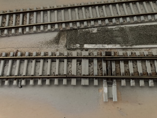

Re: beton flex rails tillig elite
« Reactie #4 Gepost op: 19 October 2023, 18:14:48 »
Op het zichtbare deel van mijn baan Rocoline betonflex. Gecombineerd met enkele wissels die zijn opgebouwd met Tillig-profielen.
De Tillig profielen ogen iets fijner, maar het valt niet erg op. Ben verder zeer tevreden met de Rocoline flexen. Hieronder kan je enigszins vergelijken. Boven en linksonder Rocoline, rechtsonder Tillig-profielen. Waar beide profielen aansluiten, kan je het verschil zien.
