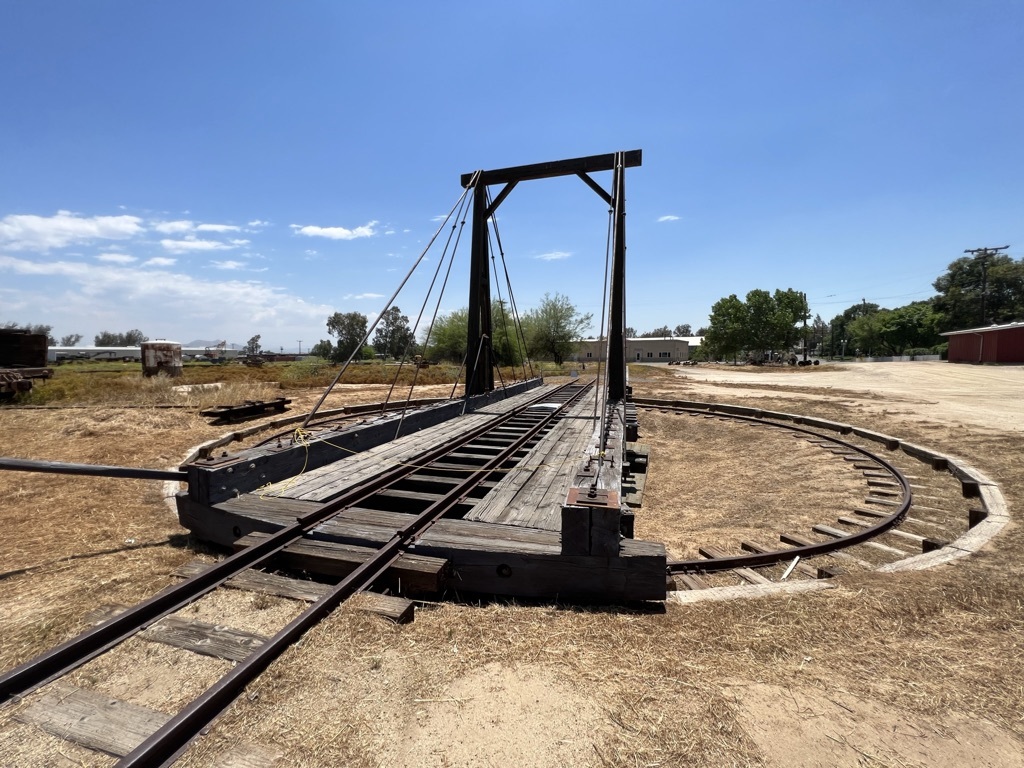

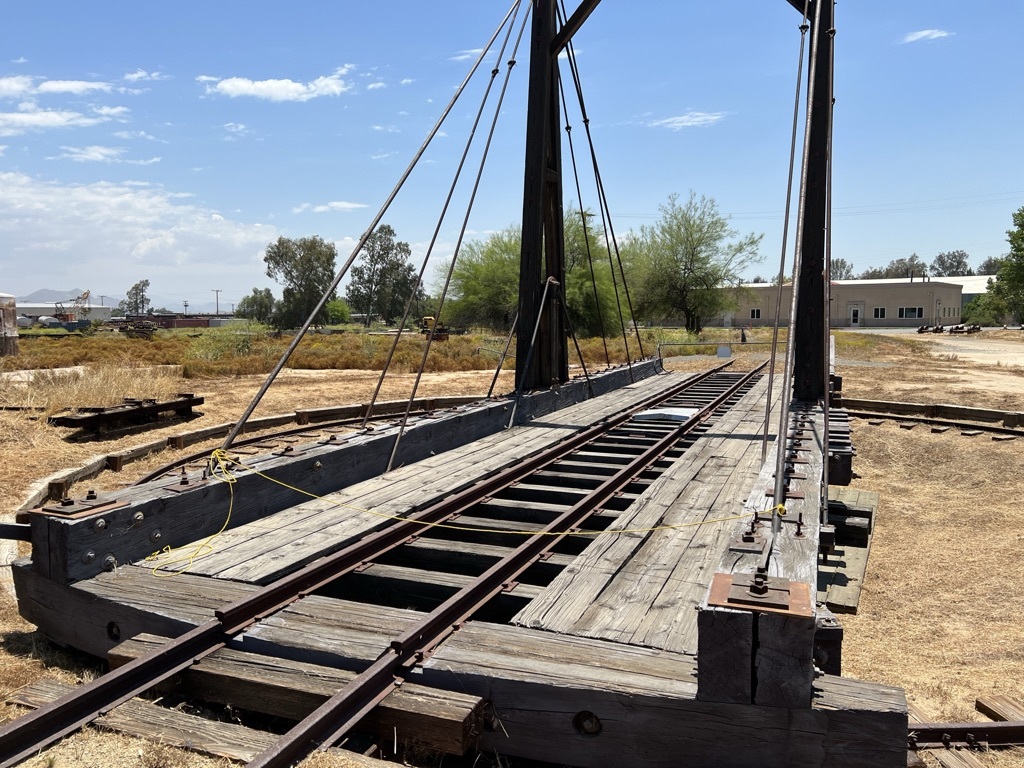

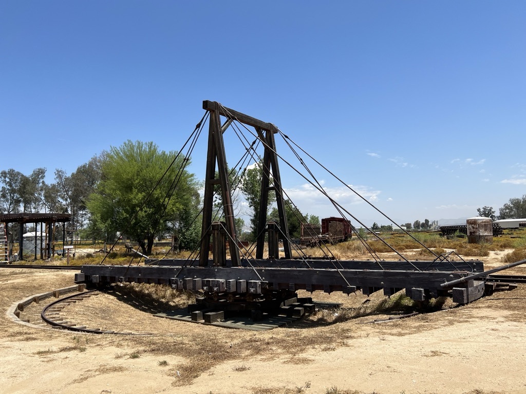

Leuk ding! Ga je deze gebruiken voor je On30 baan in herbouw waar je een paar maanden geleden mee bezig was?
Toevallig heb ik afgelopen zomer in het Southern California Railway Museum in Perris zo'n apparaat gespot.
Wellicht heb je nog wat aan de foto's als referentie  :)
