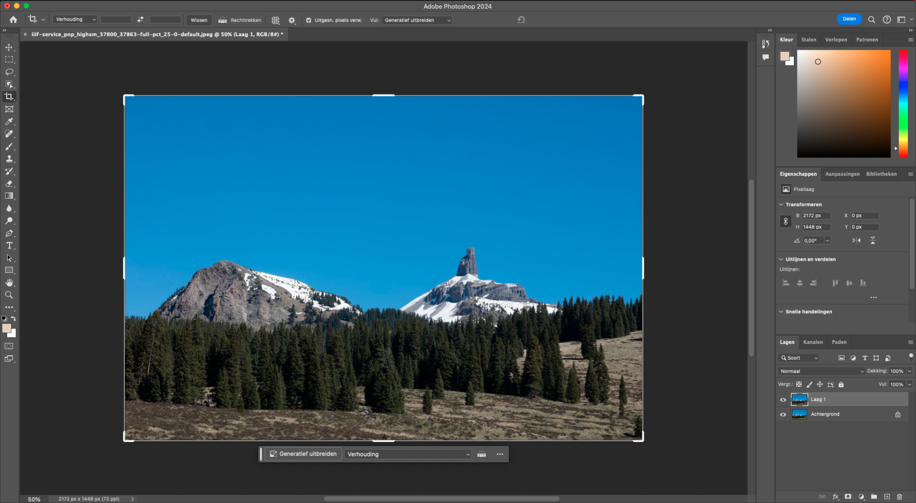

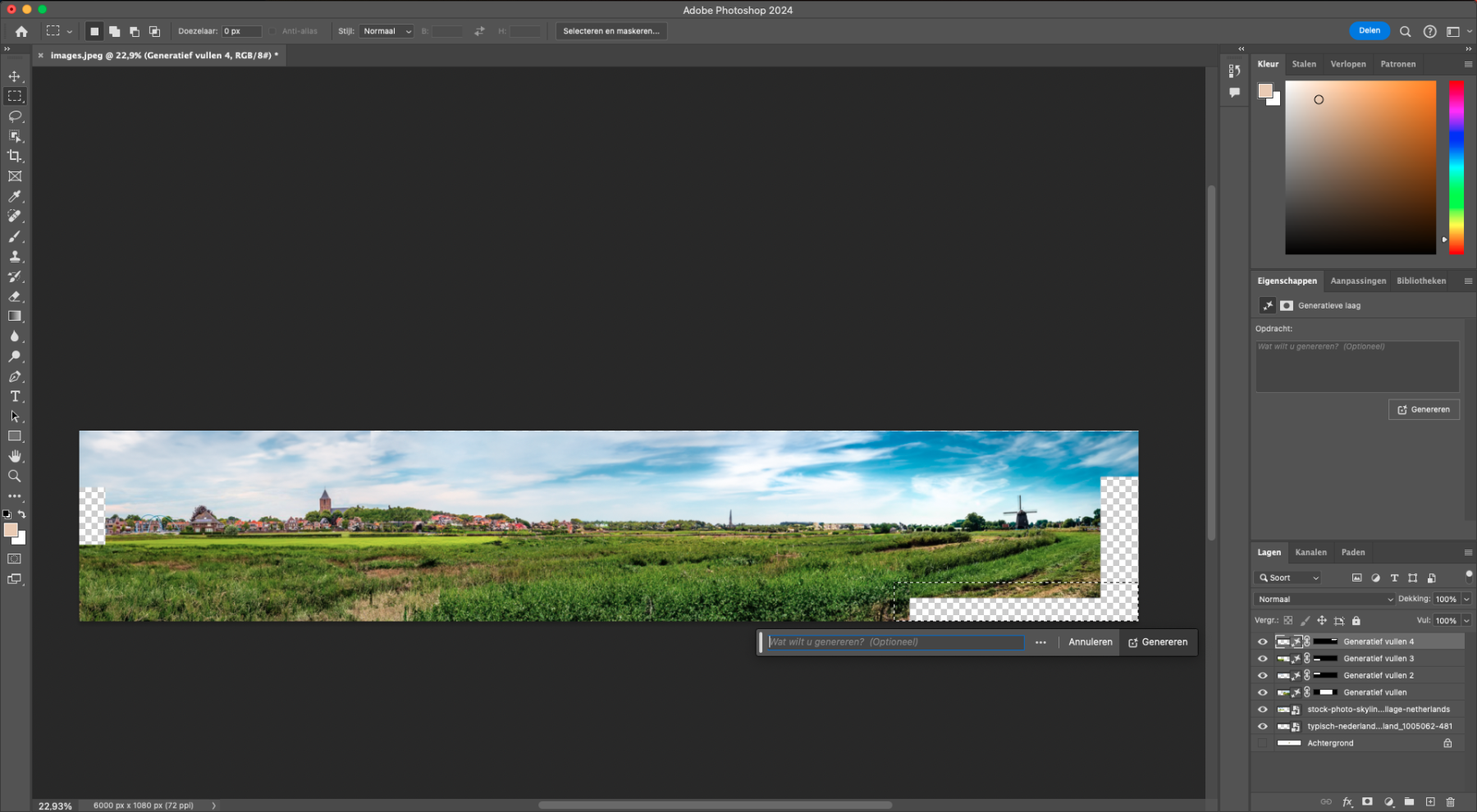

De afgelopen tijd ben ik een beetje aan het klooien met de AI functionaliteiten die tegenwoordig in Photoshop zitten.
Eén van die functionaliteiten is generatief uitbreiden. Hiermee kan je als het waren stukken aan een foto plakken en daarmee een plaatje uitbreiden.
Dit kan best wel een leuke manier zijn om snel achtergronden voor modelbanen te maken.
Een paar voorbeeldjes op basis van een bestaande foto;
Dit is het bronplaatje in PS.

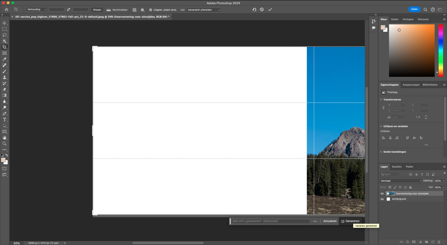

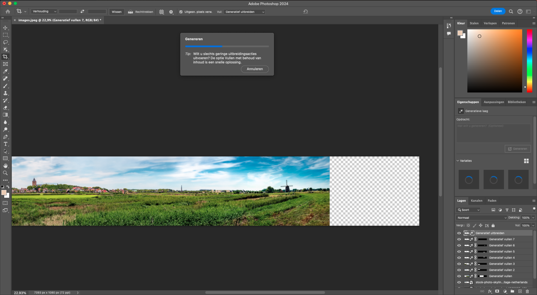

Met de Crop/snij functie selecteer je het deel wat je wilt toevoegen.
En je drukt op het knopje genereren waarna er gewoon een stuk landschap bij geplakt is.

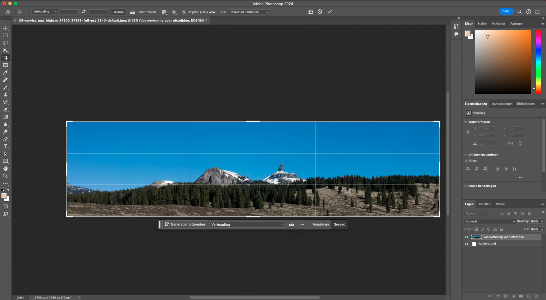

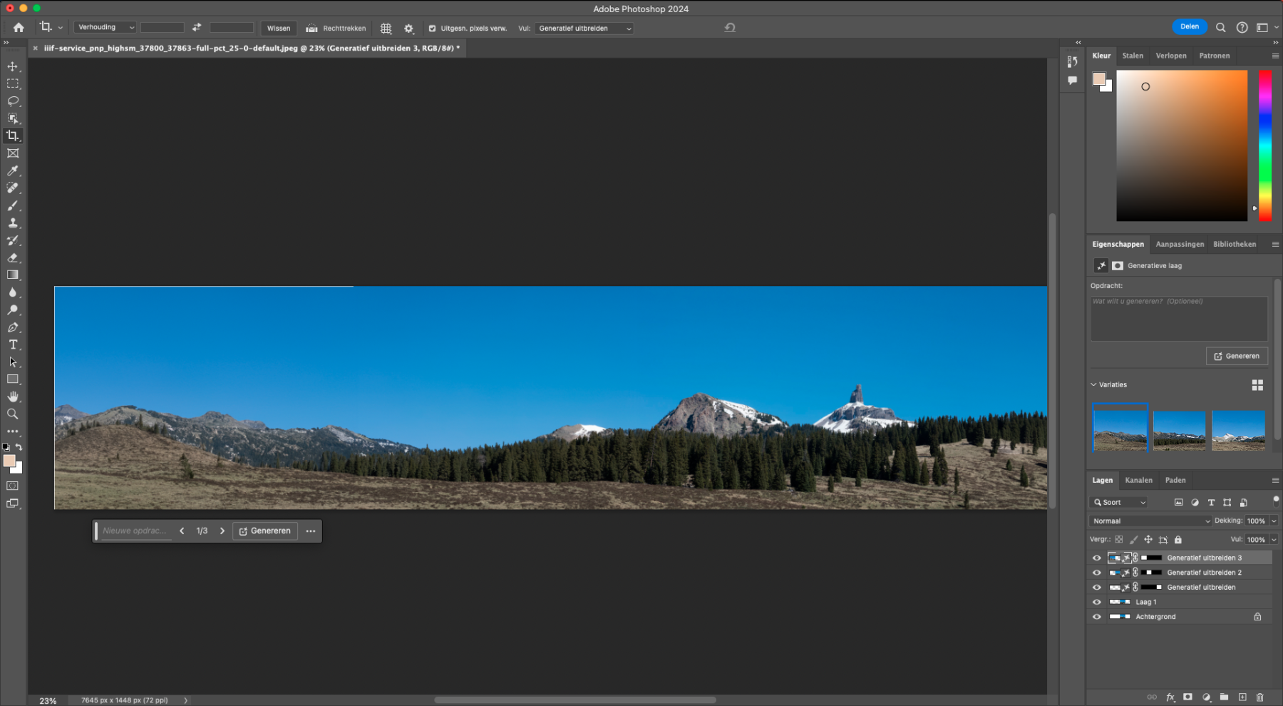

Ook aan de andere kant.
En zo ziet het geheel eruit.

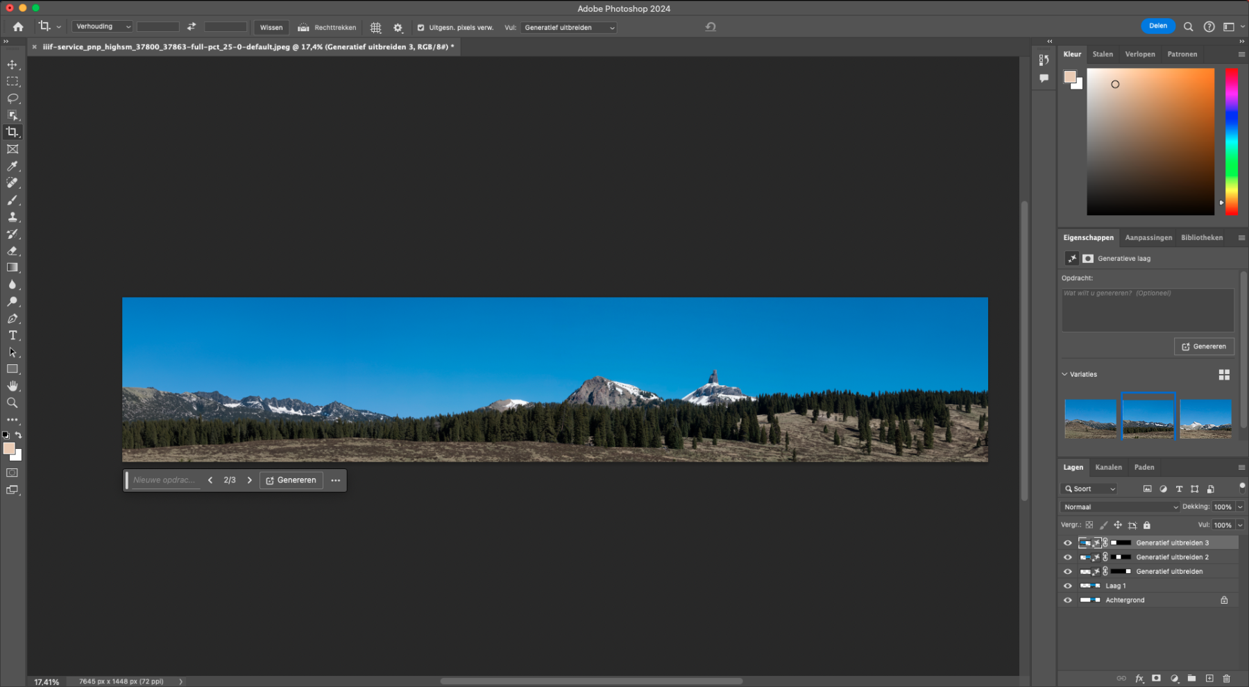

Nog een stukje erbij.

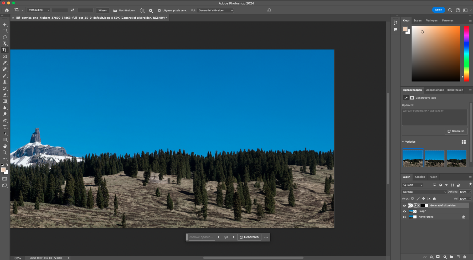

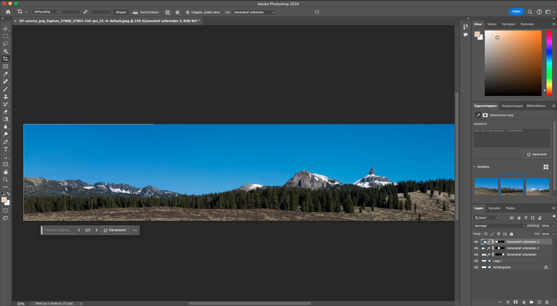

Als je niet tevreden bent met het stukje wat de AI er bij bedacht heeft kan je kiezen uit 3 opties.
En zo kan je dus eindeloos door blijven gaan :)

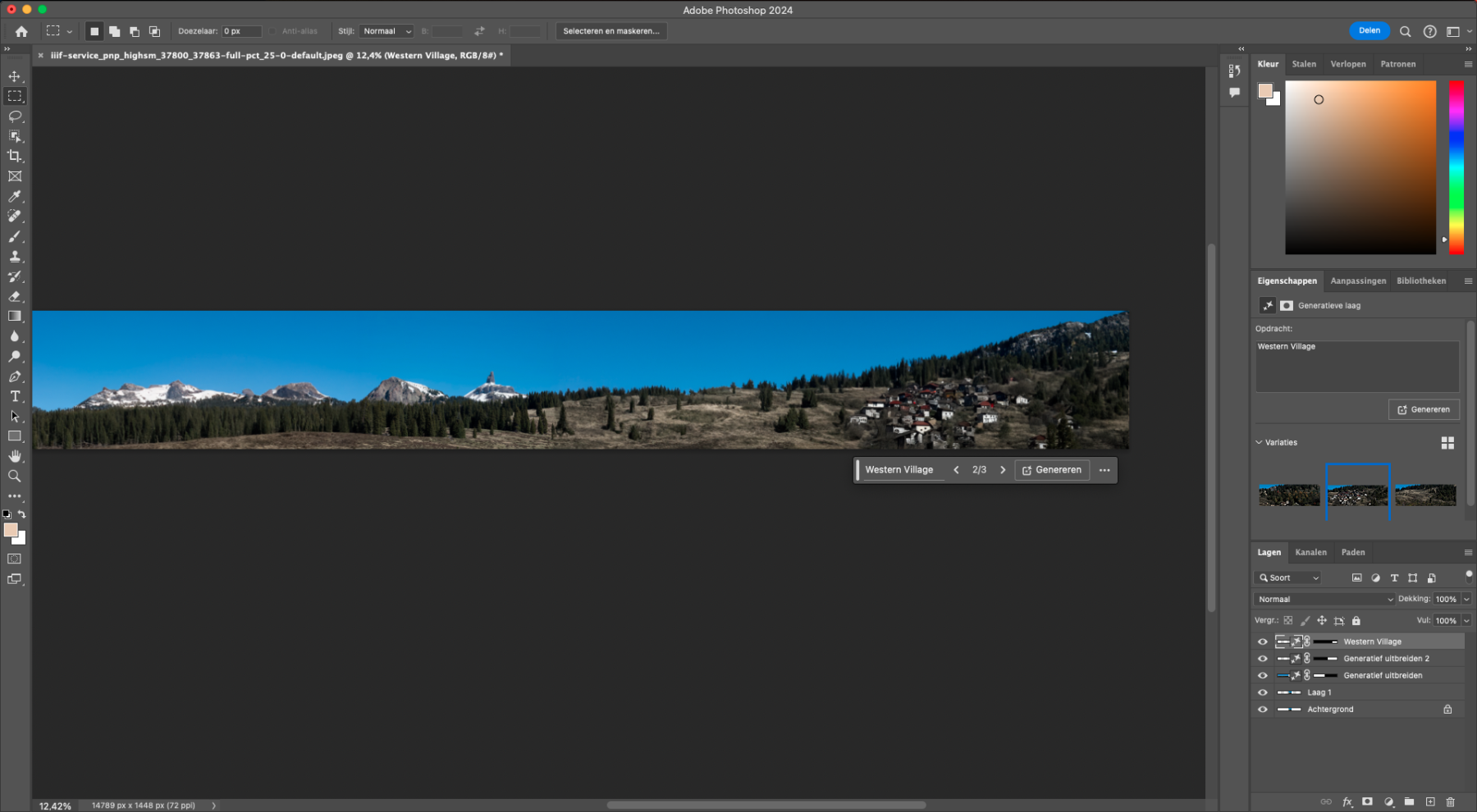

Ik had de resultaten van gisteren al weggegooid, dus even een nieuwe achtergrond gegenereerd. Vervolgens een plek geselecteerd waar ik een dorpje wil hebben.
Het dorpje voegt ie mooi toe in het landschap.

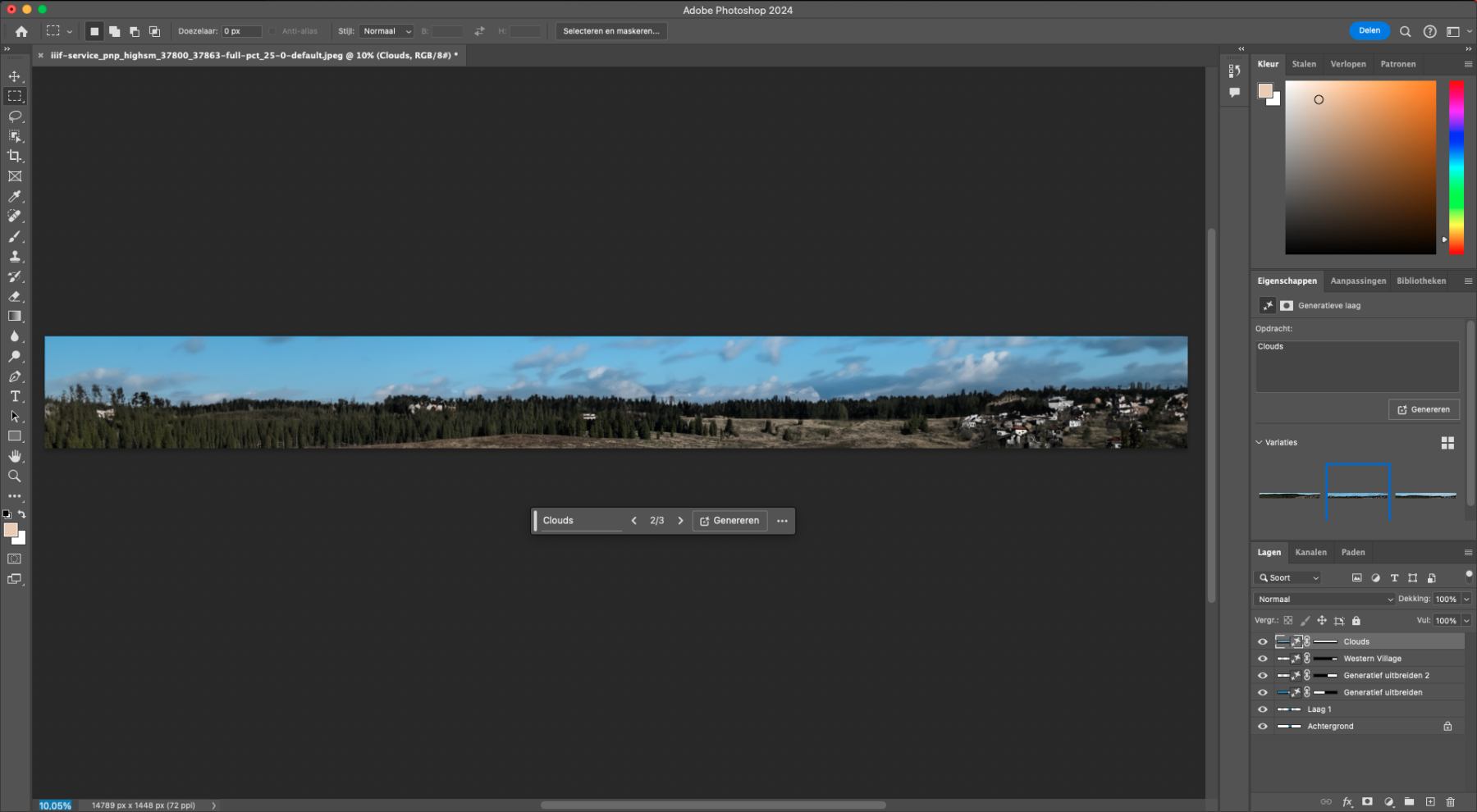

En grappig genoeg toen ik wolken wilde toevoegen veranderde hij het complete uitzicht.. (de juiste manier zou ook zijn om de lucht lost te knippen en die apart te genereren in een aparte laag denk ik.)
Overigens kan je ook nog spelen met "Neural Filters" waarmee je met de (Beta) landschapsmixer het seizoen, tijd e.d. kan veranderen van landschappen, of zelfs een compleet landschap van bergen naar woestijn kan veranderen. Helaas doet ie 't vandaag niet bij mij en krijg ik alleen maar een zwart scherm als resultaat. (eerder deze week lukte het wel, maar die plaatjes heb ik niet opgeslagen.)
Hoe dan ook; op deze manier kan je heel snel een custom achtergrond maken waarbij je precies bebouwing, een industrie of bijvoorbeeld een bos op de plek kan krijgen die relevant is voor je modelbaan.

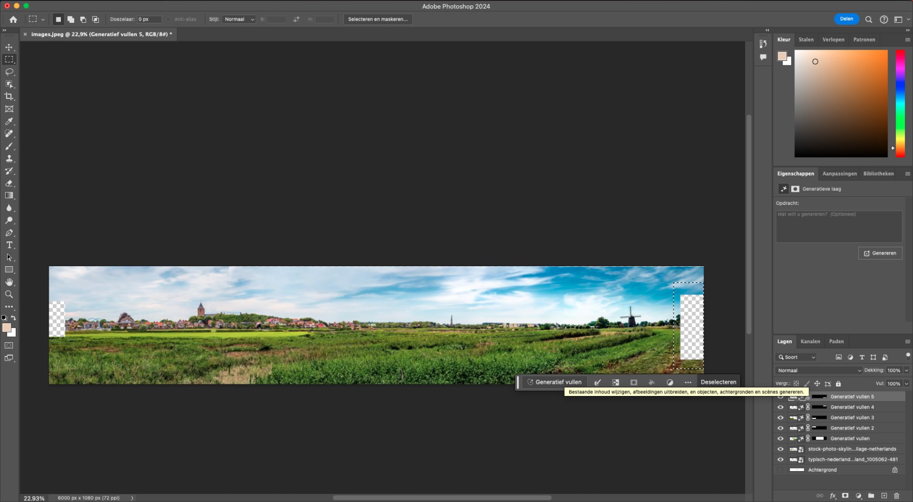

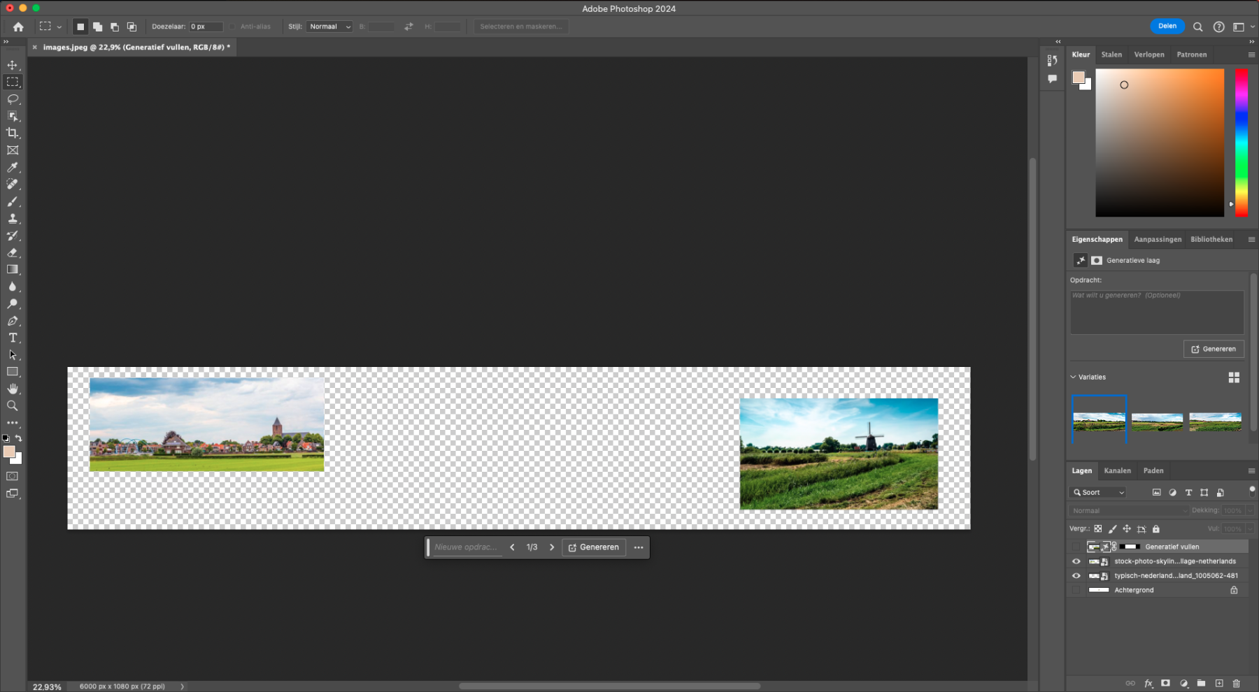

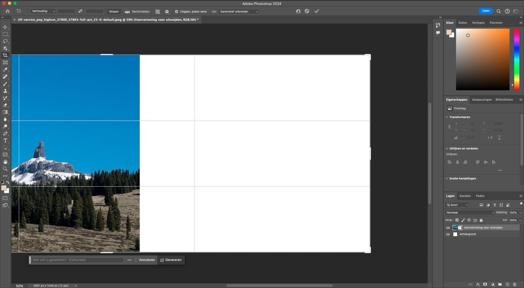

Ik heb naar aanleiding van bovenstaande eens wat knipsels van het internet op een horizonlijn gegooid en de rest ertussen in laten vullen (een dorpje met weide en een weide met molen). Wel interessant wat daar zo uit komt.
Twee losse plaatjes snel van het internet gehaald.
Tussenruimte op laten vullen door de AI.

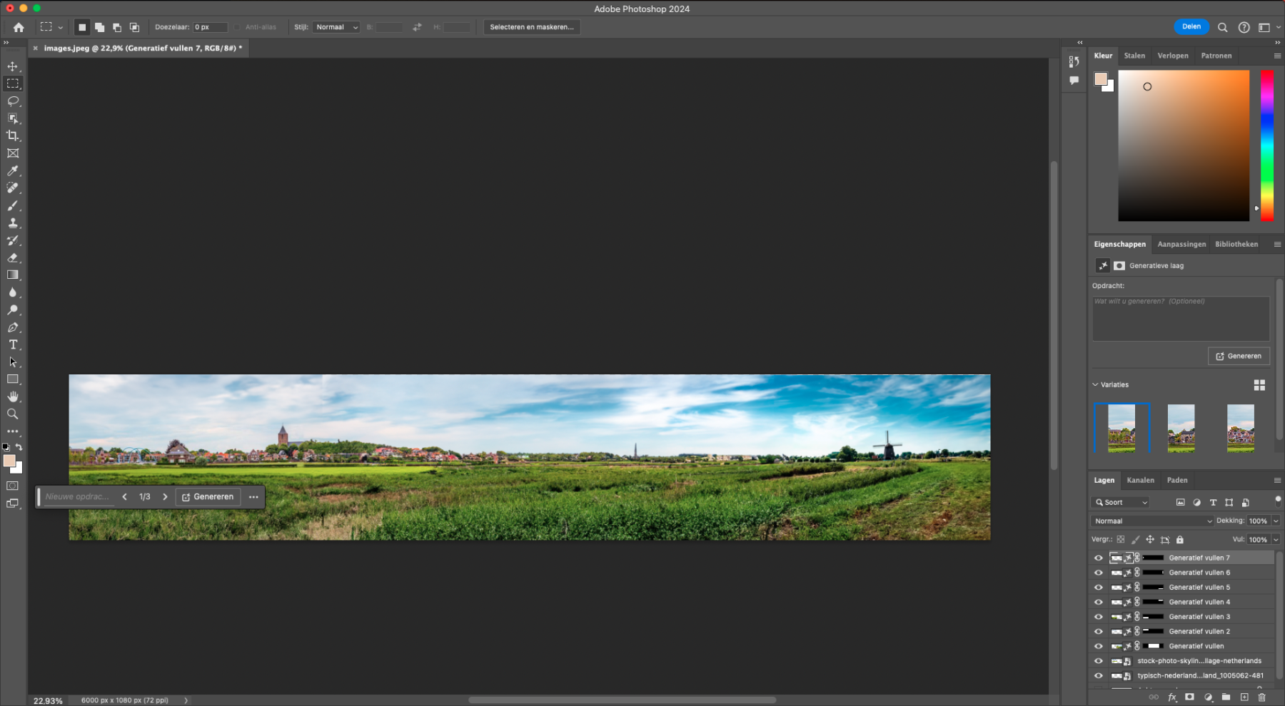

Rondom de gaten uitvullen.
En uiteindelijk nog een stukje eraan vast plakken.
Ik vind het wel geinige resultaten, ook al gaan natuurlijke achtergronden zonder bebouwing een stuk beter naar mijn mening. De bomen van mijn vorige testjes zagen er ook in detail echt goed uit.

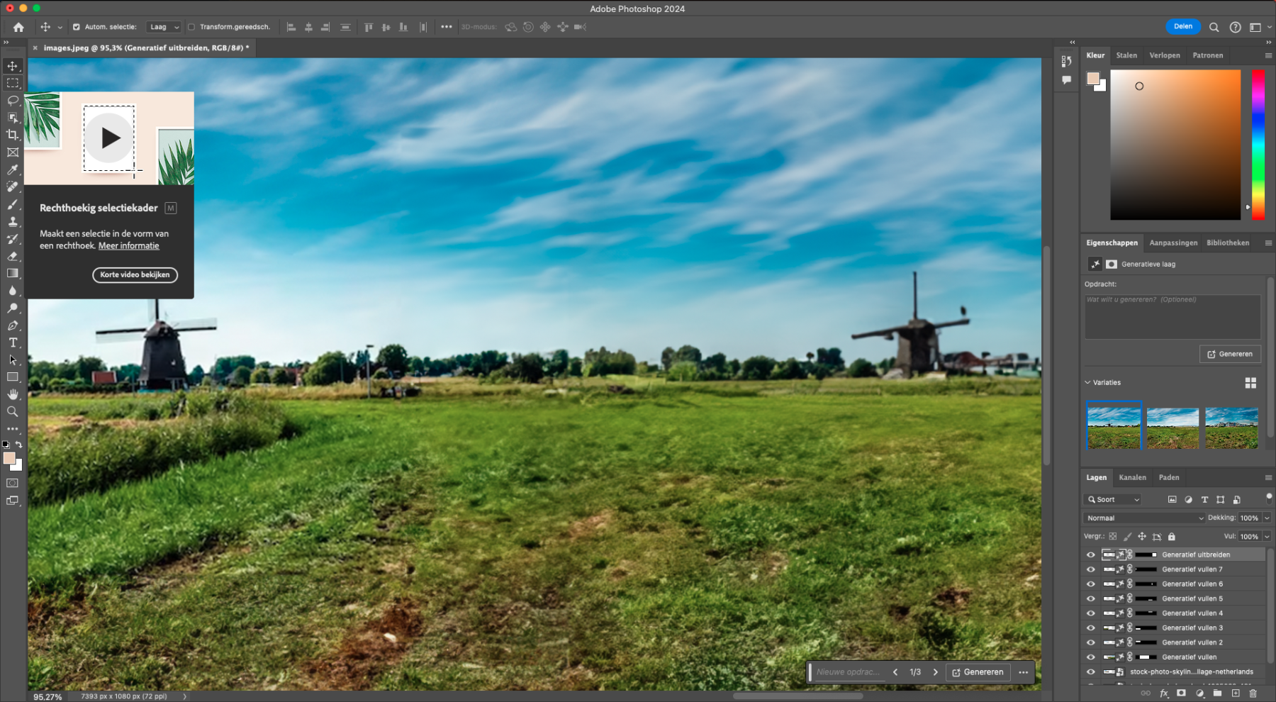

Links zie je het bron plaatje, rechts wat AI er in dit geval bij bedacht heeft. Dat is niet spetterend. Ik denk dat dit ook komt omdat ik enorm stukken per keer erbij plak, gewoon om het globale effect te zien.
Zelf zou ik dit alleen met een blur effect gebruiken als achtergrond. (Ook omdat ik niet per se fan ben van fotorealistische gebouwen op de achtergrond.) Als je er meer tijd aan besteed en kleinere brokjes laat genereren denk ik dat het wel een stuk mooier wordt.
Je kan hierover heen natuurlijk ook weer detailleringsronden laten gaan. Sikko's suggestie voor een workflow is denk ik op korte termijn de beste; zoveel mogelijk hoge resolutie knipsels die je aan elkaar plakt.
De 1080x1080 beperking is denk ik overigens vooral omdat het nog in een vroege fase is, ik denk dat we over een jaar naar hele andere dimensies kijken.
