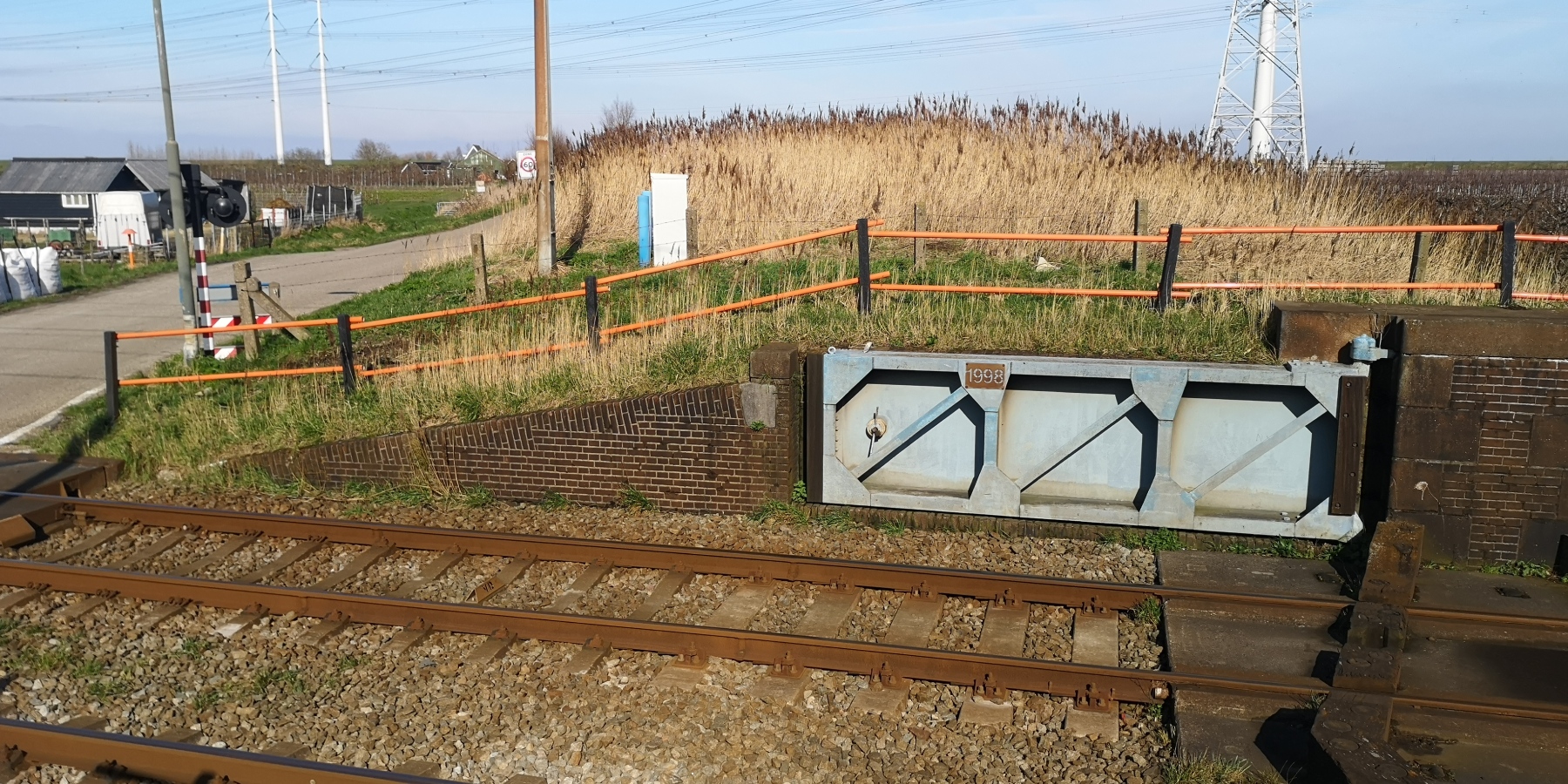

Overzichtfoto: Onder beginnend Rilland Bath laad en losplaats, Rilland Bath noodwachtpost, dijkkoepure, water, water, water, wachtershuis 30 en zwarte noodwoning, water, water, water, dijkkoepure en door nr Vs. Er komt een vijfde bakje met het wissel voor de laad en losplaats.

Ik is 180, dat wordt dan 160 vr de dijk = 18mm. Plusmin.

Je kan ook de klinkers tellen om je inschatting te controleren. Zo te zien zijn dat normale klinkers van 5cm hoog. Ik tel er 24 (dus met specie is dat ongeveer 24 x 6 =) 144cm Dan stukje beton erop, ik denk dat die 160cm aardig klopt  (y)

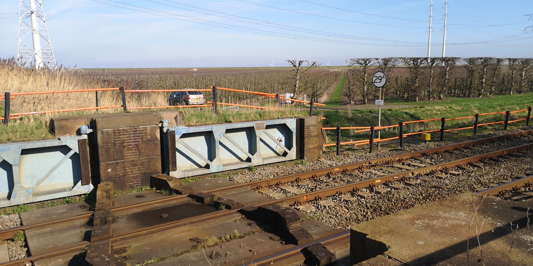

Ha, nog iets wat me nu pas opvalt. Er liggen zwaardere bielsen in de coupure. Morgen s kijken of ik dat op oude fotoos kan terugvinden voor het toenmalige spoor.

Ik denk dat je dat op foto's van toen niet terugvindt. Er liggen nu betonnen dwarsliggers en die hadden ze toen nog niet.

Dat zijn van die dingen, Klaas. Waren er vroeger zwaardere uitvoeringen van bielsen? Of bielsen dubbelgelegd misschien?

Laatste foto:  hier zitten blijkbaar (nog) geen diagonale verstevigingen in de rechthoeken van de holle binnenzijde van de keerdeuren.
