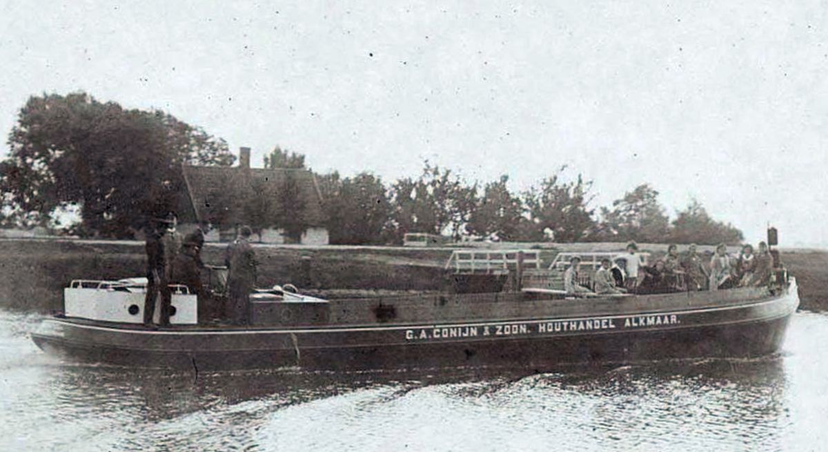

"Steel Barge" beurtschip
https://www.s2ep2.nl/wp-content/uploads/2014/08/Afb04_MotorbeurtHeerenveen.jpg
Berichten: 9276
Re: Zee. Land.
Reactie #66 Gepost op:
03 November 2023, 23:21:01 »
Die is ook wat bananig en groot. Tis maar een klein ding, die Simon..... 10, 11 vaten op een rij. Meer is t niet.
Duin aanZee II
DJV
Berichten: 3434
Re: Zee. Land.
Reactie #67 Gepost op:
03 November 2023, 23:33:21 »
Zo kunnen we ook zien waar we naar kijken..
bron:
https://www.debinnenvaart.nl/binnenvaarttaal/index.php?afbeeldingen3=langedijker_platkopaak
Een nog latere ontwikkeling is deze uit 1922 stammende rondkont motoraak, waarvan het achterschip meer de vorm heeft zoals de gewone motorscheepjes met een vertikale steven en scherpe kop.
De lengte van deze Langedijker is al aangepast aan de verlengde sluis en bedraagt 16,65 meter. De breedte van 3,12 m. laat geen plaats voor een wrijfhoutje in de sluis. Het laadvermogen bedraagt 24 ton.
Wel een bijzonder scheepje.
Groeten Dirk Jan

Re: Zee. Land.
Reactie #68 Gepost op:
03 November 2023, 23:34:54 »
De.foto was niet te zien?

Re: Zee. Land.
Reactie #69 Gepost op:
03 November 2023, 23:40:29 »
Zeker wel alleen wat klein.

beurtschip 13 m ?
https://www.kuiperswaterbouw.nl/portfolio-items/beurtschip-zuivelfabriek-dokkum/
( maar voor uw Zeeuws scheepje mag de "zeeg" nog rechtlijniger, minder 'banaan'

Denk je dat je de rompvorm wel af kunt kijken van de
Artitec kanaaltanker
, alleen dan een hele slag kleiner. Is wel een typische vorm voor rompen die in het begin van de 20e eeuw zijn gebouwd. Plus ze deden het vaak ook maar met wat ze konden vinden in deze categorie beurtscheepjes, armoe troef.

Deed mij ook wat denken aan een melkboot.
Gr, Geert
NTM tramstation Lemmer
Berichten: 9276
Re: Zee. Land.
Reactie #73 Gepost op:
04 November 2023, 07:34:11 »
Mij uiteindelijk ook. Een lokaal scheepje voor transport van melk, soms een koe, wat landarbeiders en een praalboot tijdens het jaarlijkse dorpsfeest.
Heb inderdaad ook het idee dat er een basisontwerp is voor zoon scheepje en dat de lokale werf dan goedkoop een bootje bouwde. Recht toe, recht an. Klaar.
Naar wat ik de afgelopen dag aan scheepjes en schepen voorbij heb zien komen, lijkt er geen een t zelfde, ook al heten ze platbodem, aak, praam of wat dan ook.
Vanmiddag waarschijnlijk beginnen met het tekenen van de spanten. En dan maar eens kijken of ik nog ergens een schoendoos heb.
