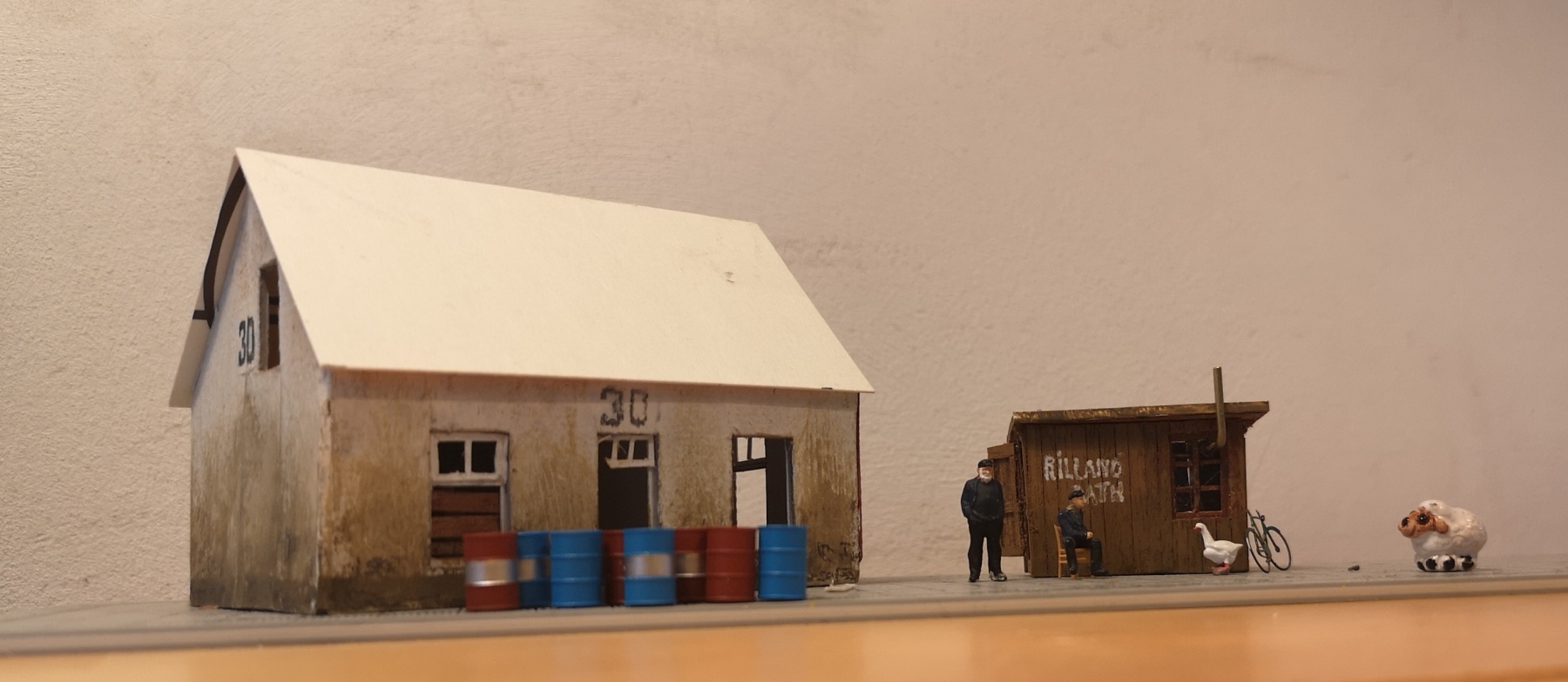

Heel mooi !

Wachten op de pannen.

Nu al geslaagd en met de totale sfeer maakt het straks helemaal kompleet !!

Grappig dat hutje en leuk gemaakt.
Hoop dat het niet weg waait vandaag, goed vast zetten.

Hobbylijm 🤡

Mooi stukje huisvlijt. Moet waarschijnlijk na de ramp in 1953 in de nabijheid hebben gestaan van de overweg in de oude rijksweg bij Krabbendijke zo halverwege tussen de overweg en de iets verder gelegen Rillandseweg. De noordzijde van de spoorlijn was boven Rilland redelijk gespaard geweest. Krabbendijke en ook het station van Rilland en Rilland zelf hebben onder water gestaan.
Op de foto is een bomenrij te herkennen. Ik weet niet beter dan dat van de overweg noord van de spoorlijn een boomgaard lag en die er al was ten tijd van de watersnood ramp.

Zie t kaartje in bericht 14, Bart
Het huisje stond indefdaad halverwege, in de Oostpolder, to de Koedijk, het houten kot aan de Rillandseweg, vermoed ik.

Ik heb kennelijk veel gemist, de laatste dagen. Maar wachterswoning en noodseinhuisje zijn mooi gedaan.

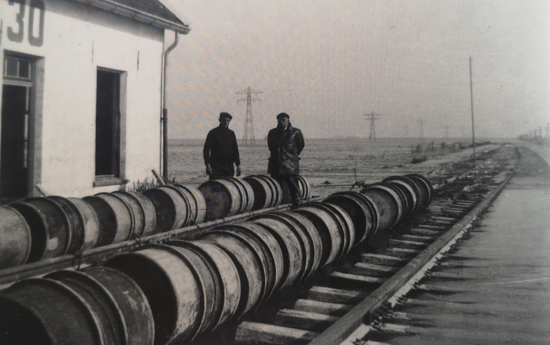

Hi Huup,
Wel zorgen dat het scheepje blijft drijven.
Wat vervoeren deze vier Simons in die vaten?
Scheepshond niet vergeten.

03 November 2023, 13:54:10 »
De vaten waren leeg. Of beter, gevuld met lucht. Bij eb werden vaten aan stukken weggespoeld spoor gebonden. Bij vloed werden de dan drijvende stukken spoor, oa mbv dit scheepje, boven de spoordijk gebracht. Met afnemend water zo goed mogelijk gepositioneerd.
De spoordijk werd aan beide zijden voorzien van bekisting gevuld met grind.
Dit alles naar een idee en onder leiding van wegopzichter Colijn, wiens zoon bij Splunder werkte, de aannemer van de klus.
Info uit Sporen door het water van Matthijse
Voorwaar een geweldig heldenverhaal, mijns inziens. Volledig eigen initiatief om de boel weer aan de praat te krijgen.
Foto uit gelijknamig boek.

Foto is dus een soort Colijn's plaat

Die plaat ligt elders 🙃
