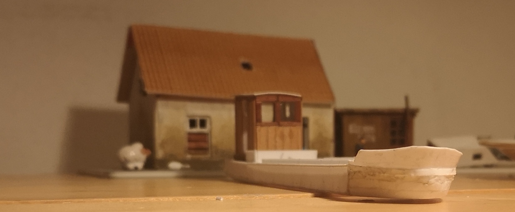

Met een beetje hout er op krijgt het scheepje meteen karakter.
Mooi bezig.
Groeten Dirk Jan

Dit ziet er goed uit Huup
Gr, Geert

Dat wordt vijlen.

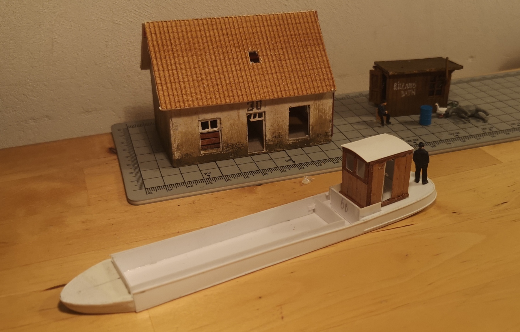

Na het vijlen.......

Ziet er nu al goed uit. Straks in de verf waarschijnlijk nog veel beter!
Bart

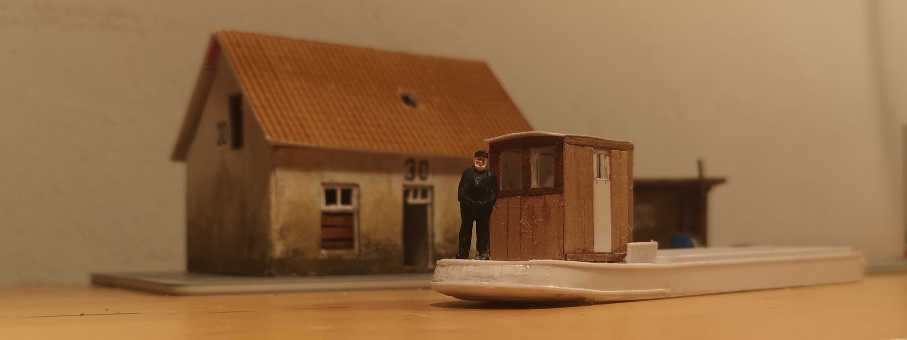

Dank, Bart, dat denk ik ook. Maar ik zou een soort plamuur willen hebben om de boel echt glad te krijgen. Suggesties? Iemand?

Houdt dat op plastic?
Daarbij: kneedbaar hout is niet vormvast. Dat krimpt tijdens het drogen.

Ik zou eerder gewone plamuur gebruiken. Dat krimpt ook iets tijdens het drogen, daarom meerdere lagen aanbrengen. Maar geeft een gladder resultaat dan kneedbaar hout.
En anders kun je plastic putty van Vallejo nemen. Wordt in dit topic genoemd:
https://forum.beneluxspoor.net/index.php?topic=109188.0

Dat kan. Kwam ook de methode met de baking soda en secondenlijm tegen. Eerst die maar s uitproberen op een proefstukkie–niet-op-de-boot......

Autoplamuur doet het prima op styreen. Voordeel is dat het snel droog is.

Rasin erop in een dun laagje en belichten met een UV zaklamp.
Zo is er ook lijm op die manier.
