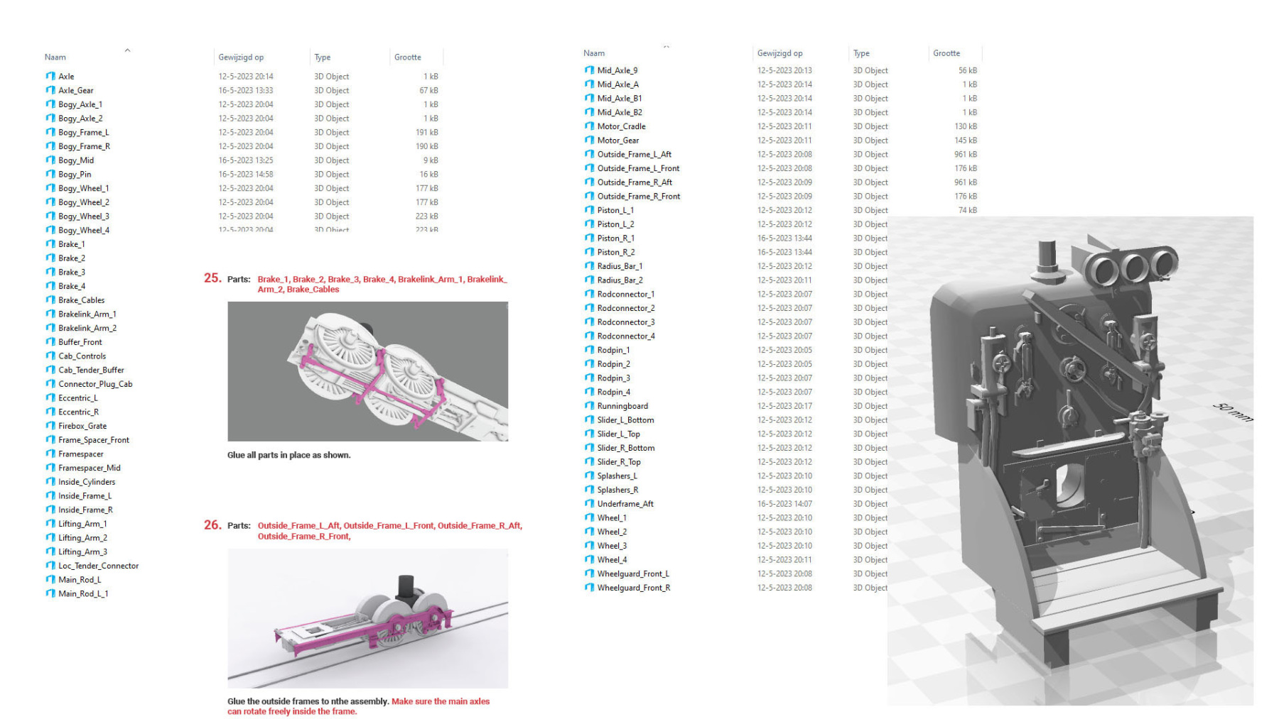

Bijgevoegd een idee.
De lijst van de frame bestanden is niet eens compleet zoveel losse bestanden zijn het.
Dan nog de opbouw en de tender.
schatting 150 a 170 bestanden totaal.
Er is een blad waarbij duidelijk gemaakt is welke nozzels te gebruiken zijn en wat de vergrotings- dan wel verkleinings factor is voor de verschillende grootten.
