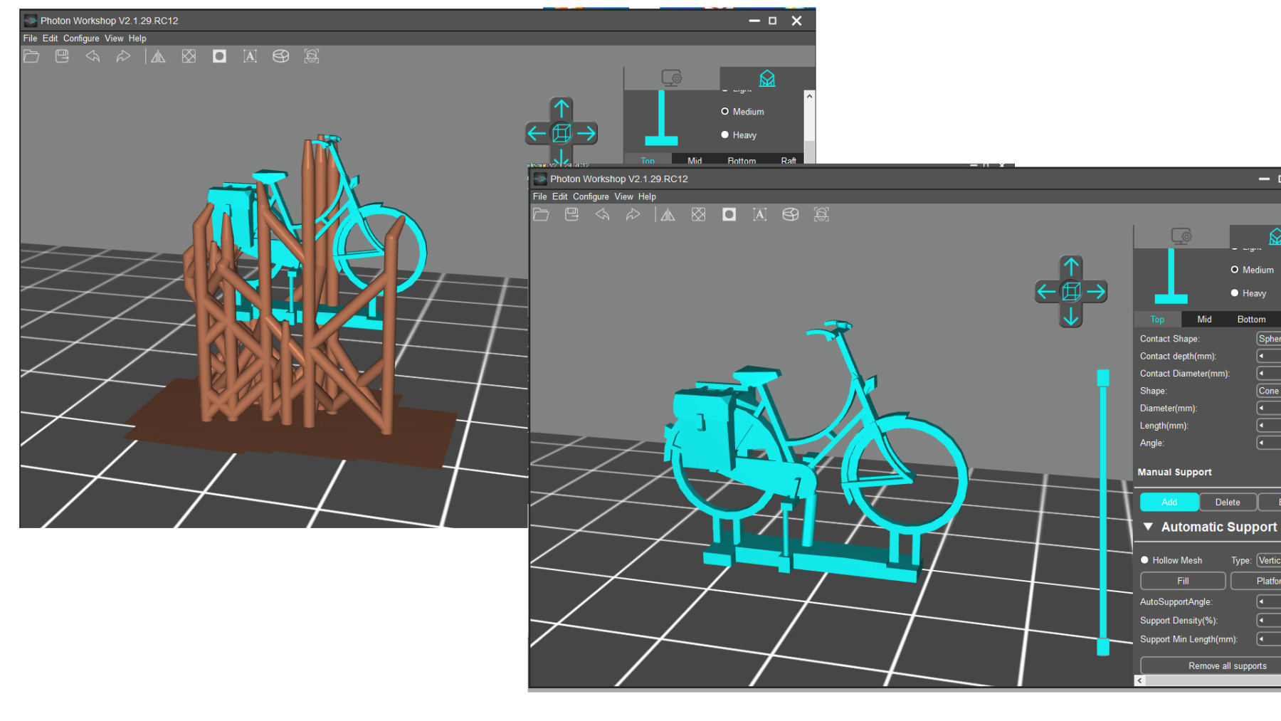

« Reactie #18 Gepost op: 09 October 2023, 15:39:49 »
Sven heeft gelijk.
Een zeer dure printer is echt niet nodig.
Wel is het beslissen hoe je het betreffende onderdeel wil gaan printen.
Staand (zoals Sven aangeeft) of liggend.
Daarbij:   of laat je het slice-programma een woud aan paaltjes toekennen (weghalen betekent ook je print soms beschadigen)
              of bekijk je zelf wat er nodig is (try and error)
                                        Mijn fietsen hebben niet meer ondersteuning dan in figuur weergegeven.
              of doe je niets..... en zal je wellicht enkelen opnieuw moeten printen (wordt een hele administratie)
Ik laat weten na wat tests.
Ronald Visser

Nee, er is geen advies bij hoe te printen.
Maar door de langjarige ervaring kan ik wel inschatten wat en hoe te printen.
Kwaliteit resin maakt ook veel uit.
Voor de fietsen is het riged resin. Blijft nog enigzins soepel.
Ronald Visser

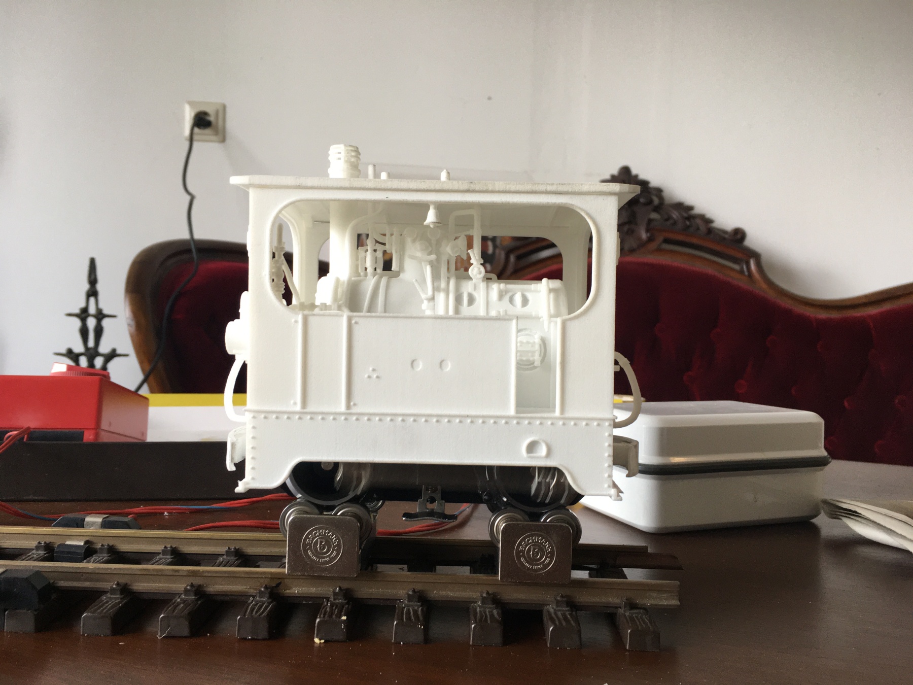

Ìk heb gekozen voor het beste uit beide werelden.
Op 45 mm, schaal 1:22,5, als aandrijving een betrouwbaar LGB motorblok met een Bühler motor.
Hierover een geprinte loc.
Mijn voorkeur gaat uit naar Backer & Rueb tramlocs, ik ben nu bezig met modellen van de TBC, die na 1918 door de OG uit Winschoten zijn aangekocht.
Dit is een foto van een locje van DE TRAMFABRIEK in schaal 1:25 met een aangepaste LGB aandrijving:
« Laatst bewerkt op: 10 October 2023, 10:23:19 door Piet Groot »
