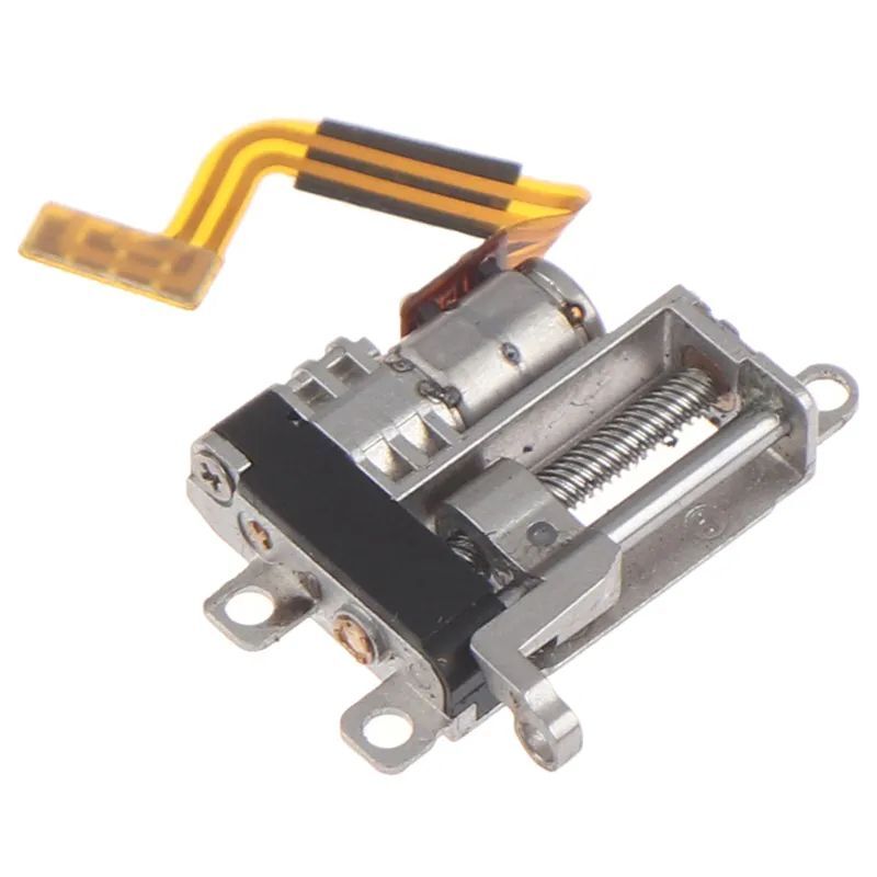

Maar eerst terug naar de Micro stepper motoren. Deze zijn bij Ali in vele varianten te koop. Ik heb voor mijn steppers €0,97 per stuk betaald bij de "Classic motor Store”. Daarbij komen nog de kosten voor verzending. Alleen bij deze winkel tel ik al 10 verschillende types, die allemaal een net iets andere vorm hebben en anders  geprijsd zijn. Wat precies de verschillen zijn, weet ik niet; wat ik wel weet, is dat deze steppers door camera fabrikanten voor de auto-focus van lenzen worden gebruikt. Wat ik in ieder geval eenieder kan aanraden, is meteen voldoende motoren te kopen, want er is geen garantie dat je later van hetzelfde type nog genoeg kan bijbestellen.
De maten van de door mij gebruikte motoren zijn in onderstaande foto weergegeven. Met bijna 16mm breedte heeft de motor een duidelijk groter inbouwgat nodig dan Viessmann's 4551 "Stellantrieb". Op Aliexpress heb ik (later) echter ook smallere varianten gevonden.
De motor kan een beweging van ongeveer 8,7 mm maken; dat is dus ruim meer dan de ruwweg 3,5 mm beweging die we nodig hebben voor de Viessmann armseinen. Om de hele 8,7 mm te overbruggen, maakt de motor ongeveer 1740 stappen. Dus per mm 200 stappen. Voor 8,7 mm zijn bijna 22 omwentelingen nodig.  Na 1 omwenteling zijn 0,4 mm afgelegd, dus 80 stappen. Per stap is de draaing dus 4 graden, en de verplaatsing 5 micrometer. Net als bij normale stappenmotors, is het in theorie zelfs mogelijk door microstappen een 2, 4, 8 of 16 maal hogere precisie te halen. Dat lijkt me echter niet nodig.
Opgemerkt moet worden dat door speling in de lagers in de praktijk een precisie van 5 micrometer nooit gehaald zal worden. Voor het aansturen van armseinen is de precisie echter meer dan voldoende, en zeker beter dan we met servo motoren kunnen bereiken.
De gelijkstroomweerstand van de motoren is ongeveer 14 Ohm. Op een aantal plaatsen lees ik dat sommige mensen deze motoren rechtstreeks op een Arduino aansluiten en met 5V aansturen. Alhoewel dat in een aantal gevallen vast wel zal lukken, is dat volgens mij een slechte methode. Ten eerste kan de Arduino kapot gaan door de spanningspieken die ontstaan als de motor wordt aangestuurd. Ten tweede is de benodigde stroom van tientallen mA duidelijk hoger dan een Arduino kan leveren. En als door een programmeerfout of wat dan ook de puls niet tijdig wordt uitgezet, dan zal er een stroom van 5 (Volt) gedeeld door 14 (mA) is 350mA  gevraagd worden. Geen enkele Arduino overleeft dat.

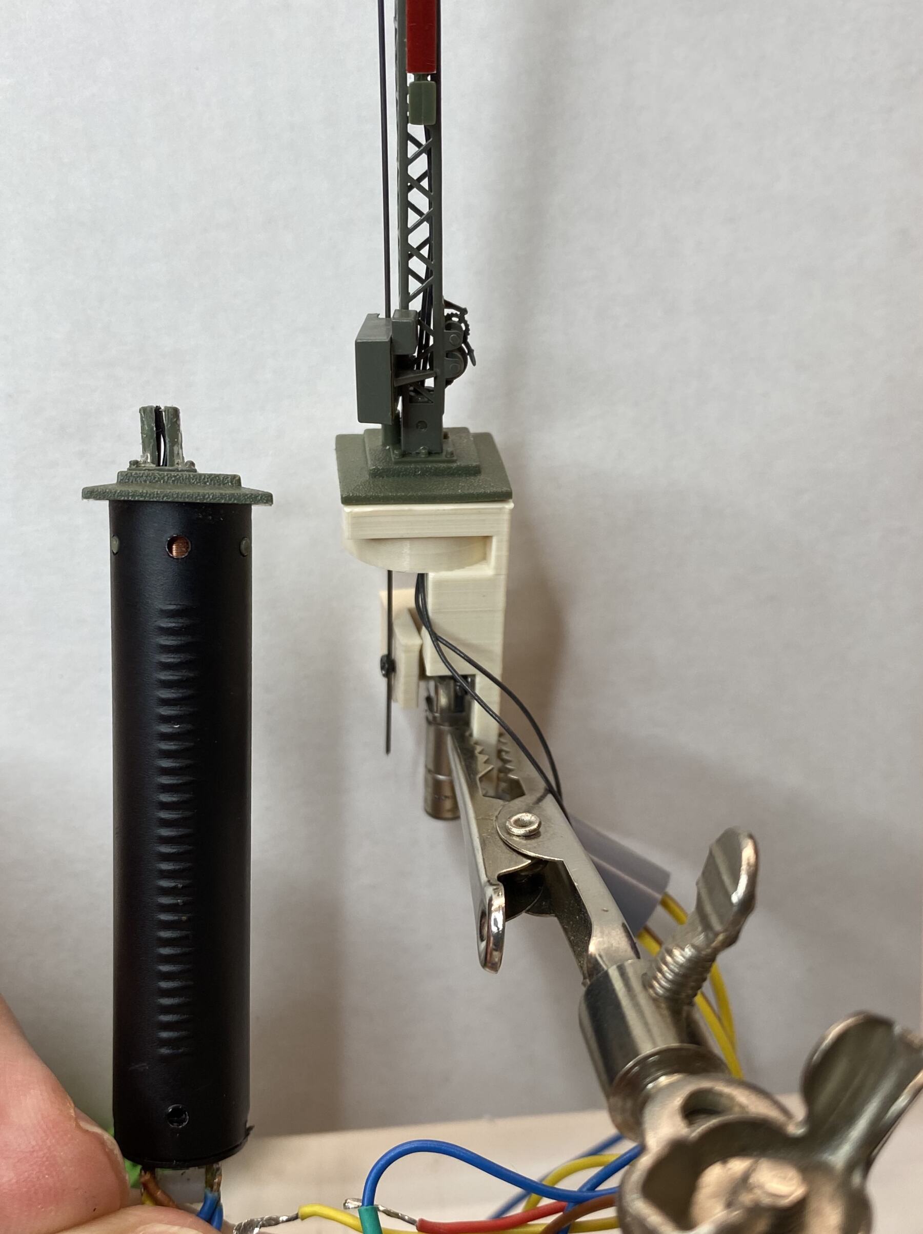

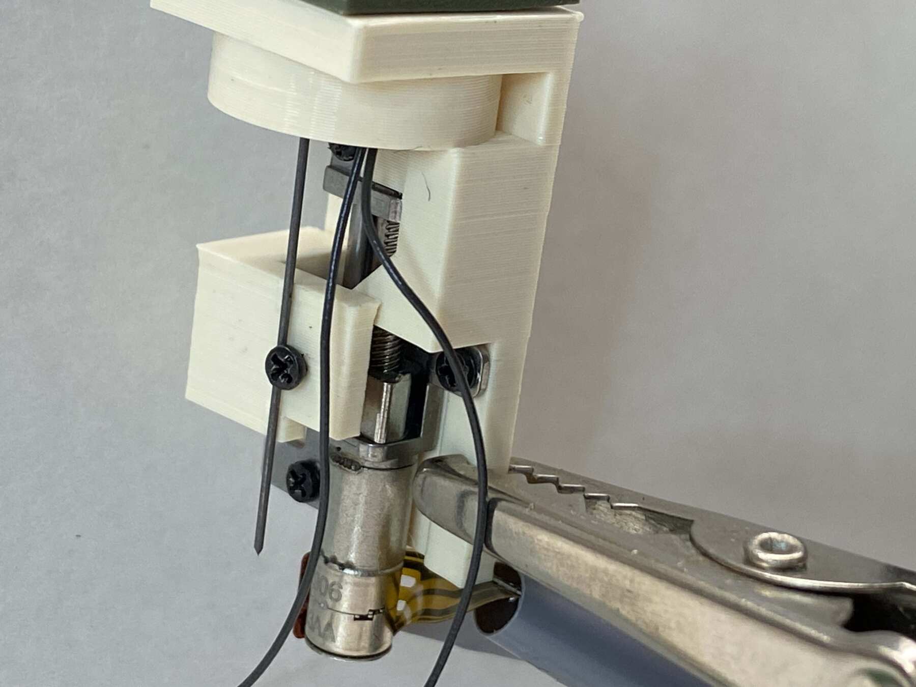

Zoals hierboven al is geschreven, wil ik de stepper motoren gebruiken ter vervanging van de Viessmann 4551 aandrijving. Ik heb daarom een 3D houder ontwikkeld, die op de voet van de Viessmann seinen past. Hieronder een foto van een eerste versie van deze houder, met daarnaast de Viessmann aandrijving.
Om te voorkomen dat het sein kapot gaat, moet ervoor worden gezorgd dat de beweging nooit meer is dan 3,5mm. Op onderstaande foto is goed te zien dat er daarom een nokje op de houder zit die deze beweging tot 3,5mm beperkt. Ook is het schroefje te zien waarmee de steldraad voor het bewegen van het sein gefixeerd wordt. Dat gaat erg makkelijk: als de motor tegen het bovenste nokje aanloopt, heeft het zijn maximale positie bereikt. Op die positie moet het sein in rust zijn, en kan de steldraad eenvoudig worden vastgeschroefd. Verdere afstelling is niet nodig; volgens mij is dat (naast de prijs) één van de grootste voordelen van deze aanpak!
Misschien ten overvloede: deze stepper motoren kan je zonder problemen korte tijd tegen de mechanische begrenzing aan de onder- dan wel bovenkant laten aanlopen. Er gaat daarbij niets kapot. Het is dus ook niet nodig om aan het einde van een treinsessie de positie van de seinen te onthouden; tijdens een volgende sessie kan je ze gewoon even heen en weer bewegen, waarna je ze weer in een gedefinieerde stand hebt staan.
Alle files om de houder zelf met een 3D drukker te maken heb ik op Printables.com gezet: https://www.printables.com/model/607339-microsteppers-for-model-train-signals-version-1
Opgemerkt moet worden dat dit een eerste versie is, die ik al wel enige dagen getest heb, maar het is nog niet de uiteindelijke versie is. Ik wil namelijk nog een kleine decoder print maken met daarop een "Arduino-achtige" processor (AVR DxCore) en een A4988 driver IC. Daarvoor zal ik tzt een tweede versie maken, en de printplaat voor geïnteresseerden via OSHWLab beschikbaar stellen. Ook zal ik dan een kleinere variant van de Wattenscheider Signalschacht moeten maken. Maar voordat dat zover is. wil ik eerst nog wat andere projecten afronden. Wordt dus vervolgd.
