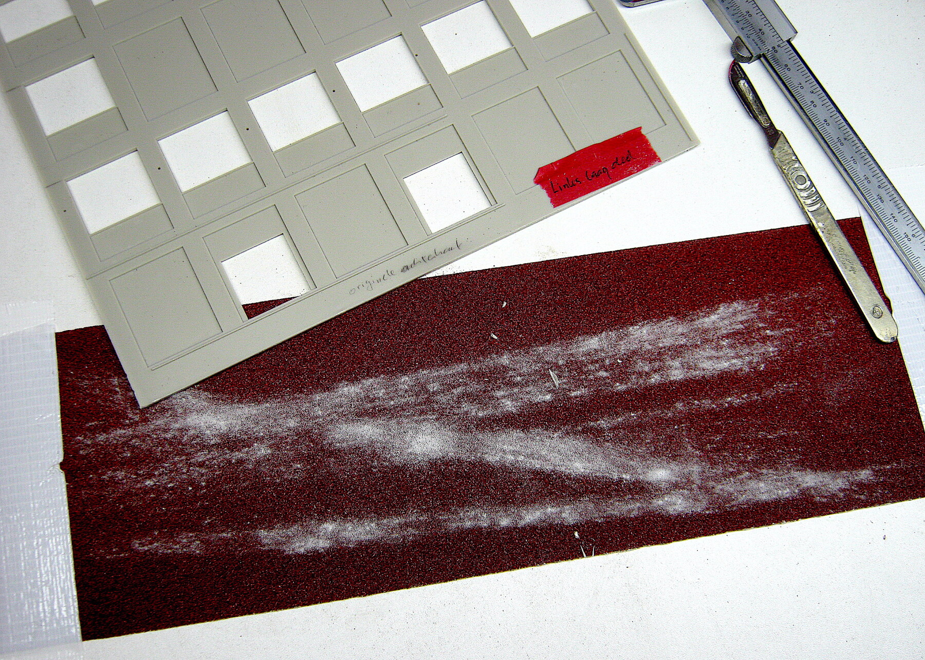

Om de randen recht/vlak/haaks te kunnen schuren plak ik een strook schuurpapier met stevige tape op een ondergrond. Geen gedoe meer met schuurpapier wat alle kanten op wil gaan.

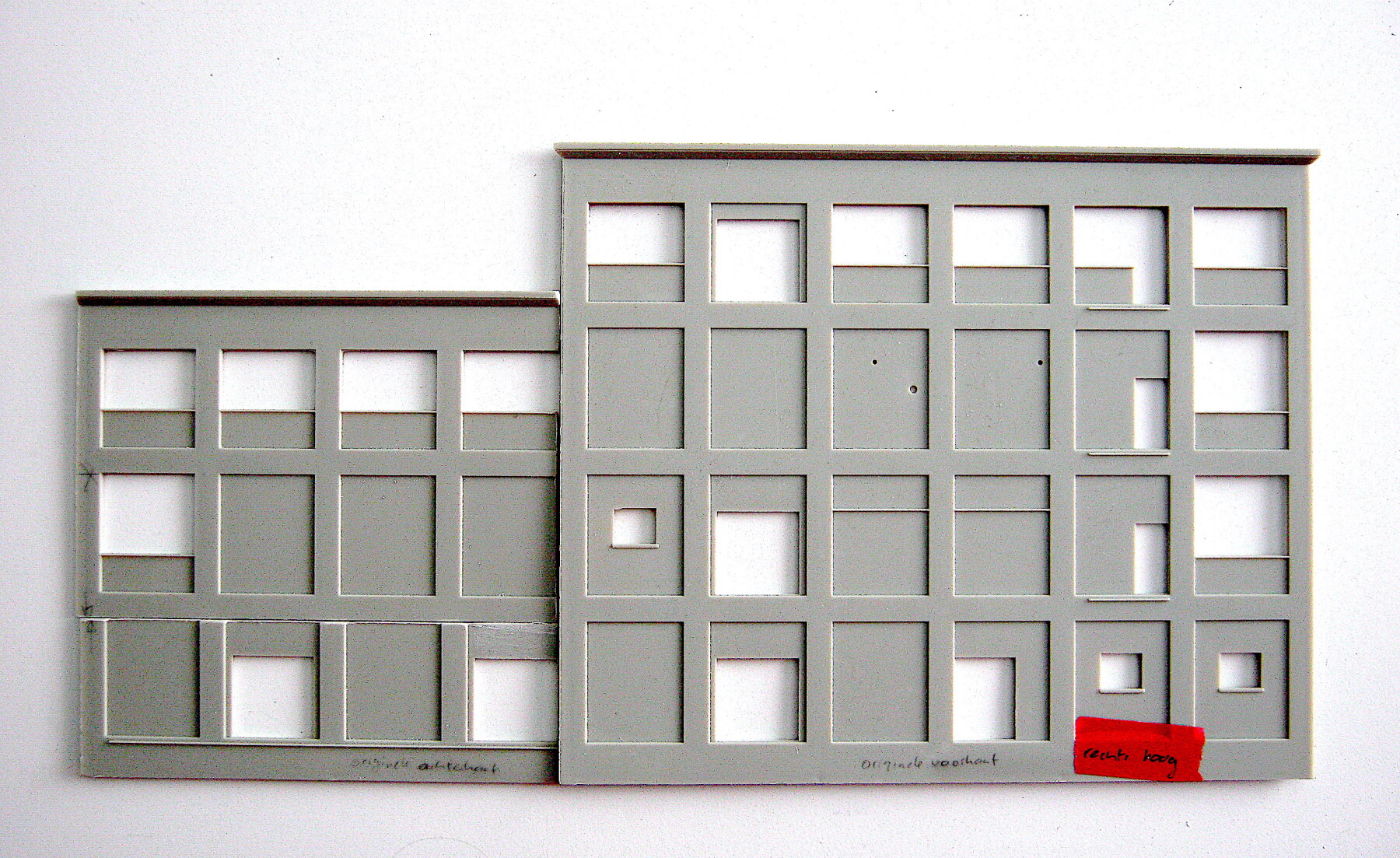

Een foto van hoe in basis de voorgevel van de fabriek er uit gaat zien.
Vanmiddag nog een aantal andere gevel en muurdelen gemaakt, die komen nog in beeld.

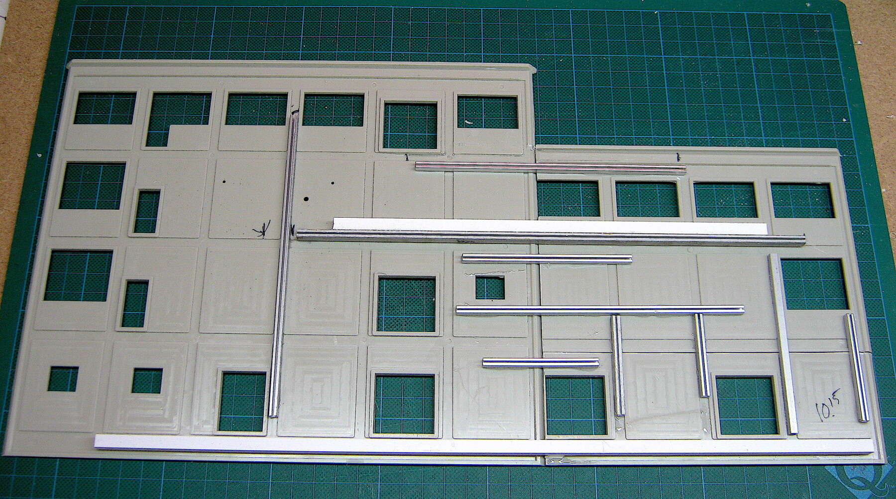

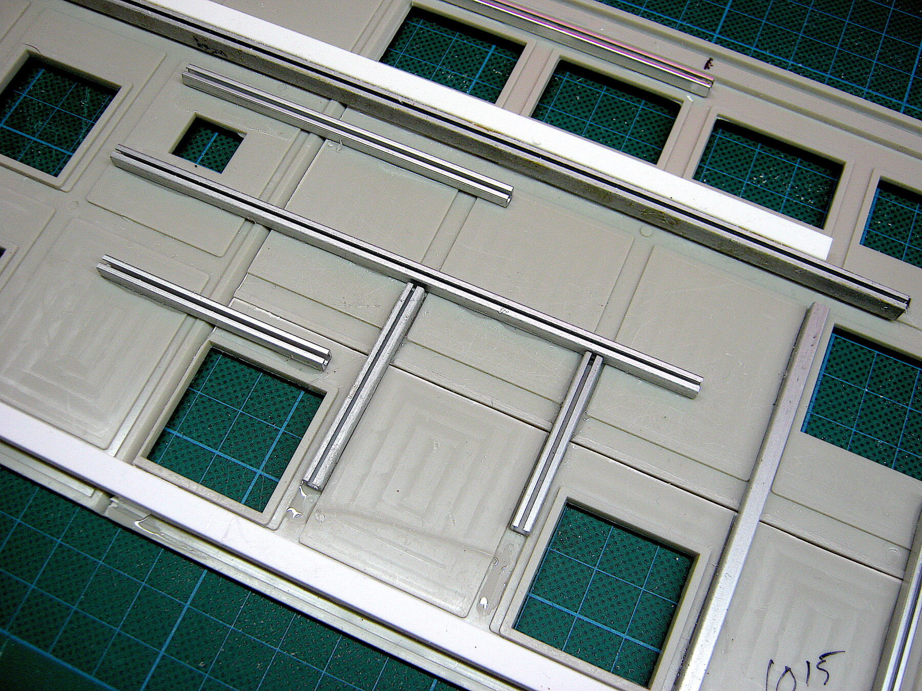

Omdat de zijkanten van de geveldelen niet recht/haaks zijn maar schuin kan ik ze niet aan elkaar lijmen.
Maar er is altijd een oplossing.

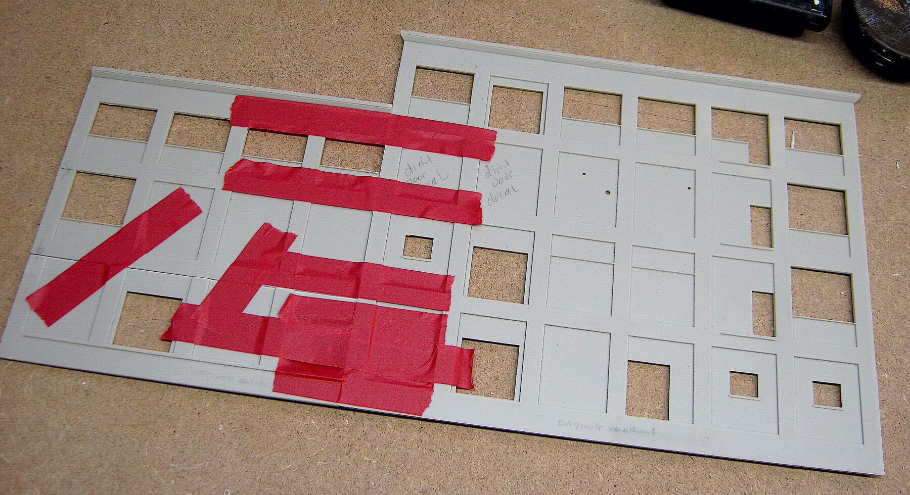

Eerst plak ik aan de voorkant de delen met tape aan elkaar.
Hierna draai ik alles om en komt de achtergrond boven.
Ik plak de geveldelen nog niet definitief met secondenlijm aan elkaar omdat ik eerst zeker wil weten of alles goed past.
Daarom plak ik de delen aan elkaar met Evergreen vierkante buis en Revell Contacta Professional.
Als deze lijm behoorlijk is gedroogd draai ik alles weer om om te kijken of alles mooi aansluit. Mocht dat niet zo zijn dan kan ik het corrigeren door de Evergreen buizen los te maken en opnieuw te beginnen.
Als ik dit met secondenlijm had gedaan was weer losmaken bijna onmogelijk.
Later, als alles goed aansluit, lijm ik de delen extra vast met aluminium U-profiel en secondenlijm. Hierover later meer.
Het is een wat omslachtige manier maar het kan gewoon niet anders. En het is ook weer een uitdaging  :)

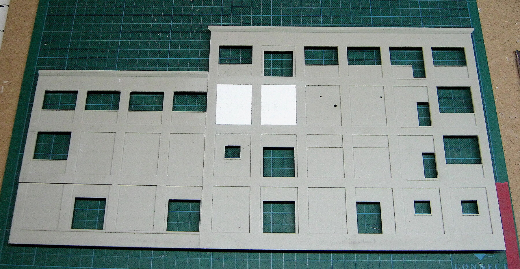

De vier geveldelen sluiten mooi aan en zijn nu definitief met aluminium strips en secondenlijm aan elkaar gemonteerd.
Als dit niet goed vast zit zit niets meer vast  ;)

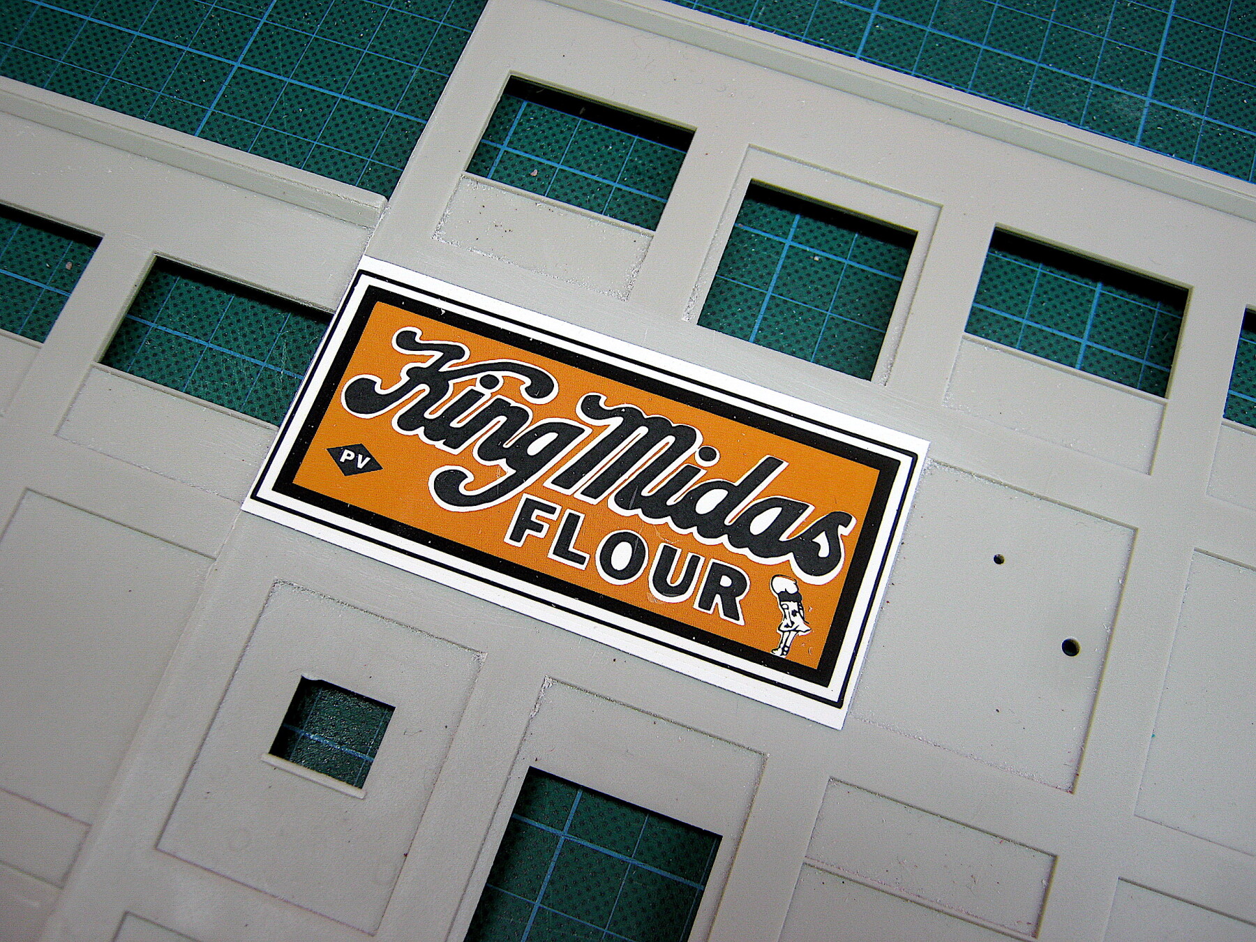

Twee vlakken zijn opgevuld zodat ze op gelijke hoogte komen met de directe omgeving om er een grote decal op te kunnen plakken.

Jij bent wel gewend aan al dat witte poeder.
Of is het de zoveelste dekmantel voor andere witte poeders. ;D
Kees.
Bouw Br 44 002
  • Berichten: 6933
Re: US diorama in H0
« Reactie #224 Gepost op: 17 October 2023, 21:17:11 »
King Midas,wel toepasselijk.. alles wat Wim aanpakt op zijn baan verandert in goud.
