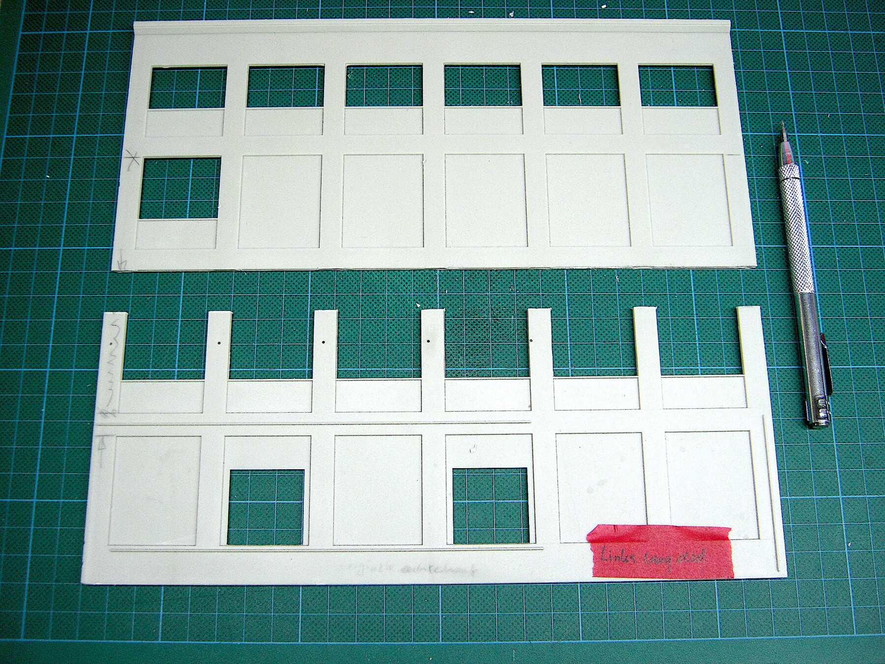

Het eerste deel is los.
De kraspennen werken naar volle tevredenheid.

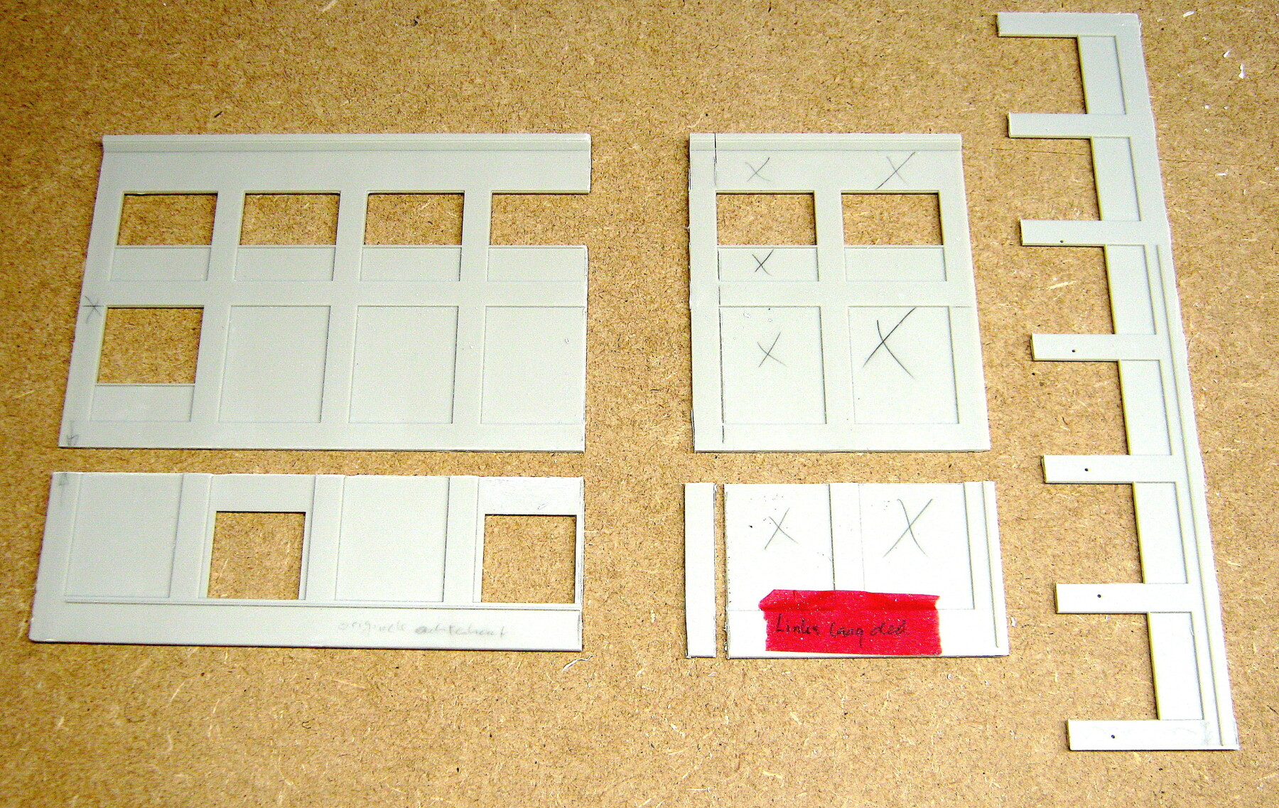

Binnenkort geef ik je wel een kraspen Ronald dan kun je deze lekker uitproberen op je pc of je flatscreen scherm
Alle nodige delen zijn losgemaakt.
Alleen de twee linker delen worden gebruikt en de vier rechter delen gaan in het grote reserveonderdelen archief.

Snij jij ze helemaal los met een kraspen?

Ja dat klopt helemaal lossnijden met de kraspen.

Citaat van: Wim Vink op 15 October 2023, 19:47:46
waarom liever dan met een scherp mesje Wim?

Gaat dit makkelijker/ beter dan met een hobbymes of scalpel (met mesje 10, 11, 15, 20, 25?) Ik heb nog een styreen plot van 0,5 mm dik waar ik nog het een en ander aan raamdelen uit moet pulleken….

Citaat van: Bert55 op 15 October 2023, 20:00:29
Hoi Bert en Rob,
Met een super scherpe kraspen gaat dit veel beter dan met een mesje.
De kitdelen hebben een dikte van ca. 2 mm tot 4 mm en soms nog wat dikker. En om dat met een mes door te snijden wordt wel heel erg lastig.
En met een kraspen heb je ook meer controle met het "snijden".

Voor mij is deze methode ook nieuw, niet eerder gezien. Ik heb nog wat kraspennen liggen met diamanten punt, gekregen van een oompje die in de scheepsbouw afschrijver was. Ik ga ze daar eens voor proberen.
Wat ik wel ken is het smalle hobbymesje achterstevoren gebruiken, dus niet met het snijvlak snijden, maar met de achterzijde daarvan, die loopt uit in een scherpe punt. En dan is het als een beitel, die mooi dunne krulletjes geeft. Er wordt dan materiaal weggenomen in plaats van het zijdelings op te drukken, zo wringt het minder en heb je minder braam. Dit werkt ook goed bij wat dikkere plaat (ook gezien bij Modelbrouwers).

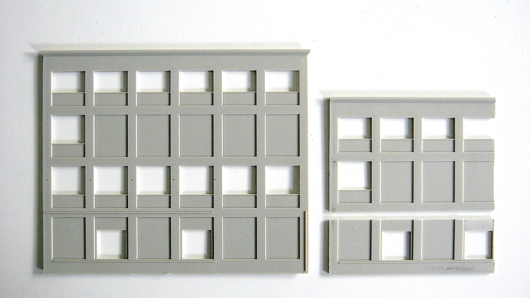

Links de gevel uit de kit.
Rechts de twee delen die er van over zijn en gebruikt gaan worden. Ben nog wel even bezig.
