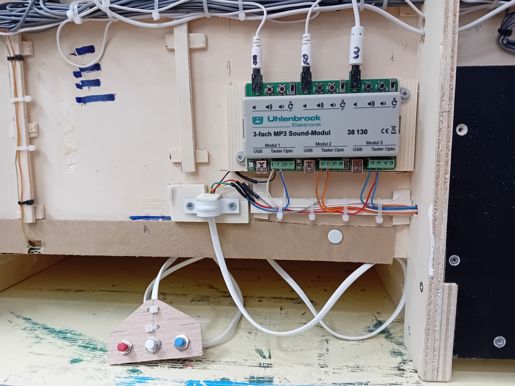

De elektronica voor het aansturen van de geluidsmodule is gemonteerd op de achterwand.
Bovenaan de print waar de rijrichting en de detectors worden gecombineerd tot het aanstuursignaal van de 3 geluidsmodules.
Deze print stuurt met een puls de 3 onderste relais aan op de relaiskaart rechtsonder.
Middenonder de Uhlenbrock geluidsmodule.
Met het schakelaarbordje in het midden kan ik de bezetmeldersignalen nabootsen en met de handregelaar linksonder de rijrichting.
Alles werkt zoals bedoeld, dus dat schakelaarbordje kan er weer tussenuit.
Daarna nog de bedrading netjes bundelen.
Er komt ook geluid uit, maar dat zijn waarschijnlijk geluiden die er vanaf de fabriek al in zaten. Die moeten nog vervangen worden door een mooi dieselgeluid.

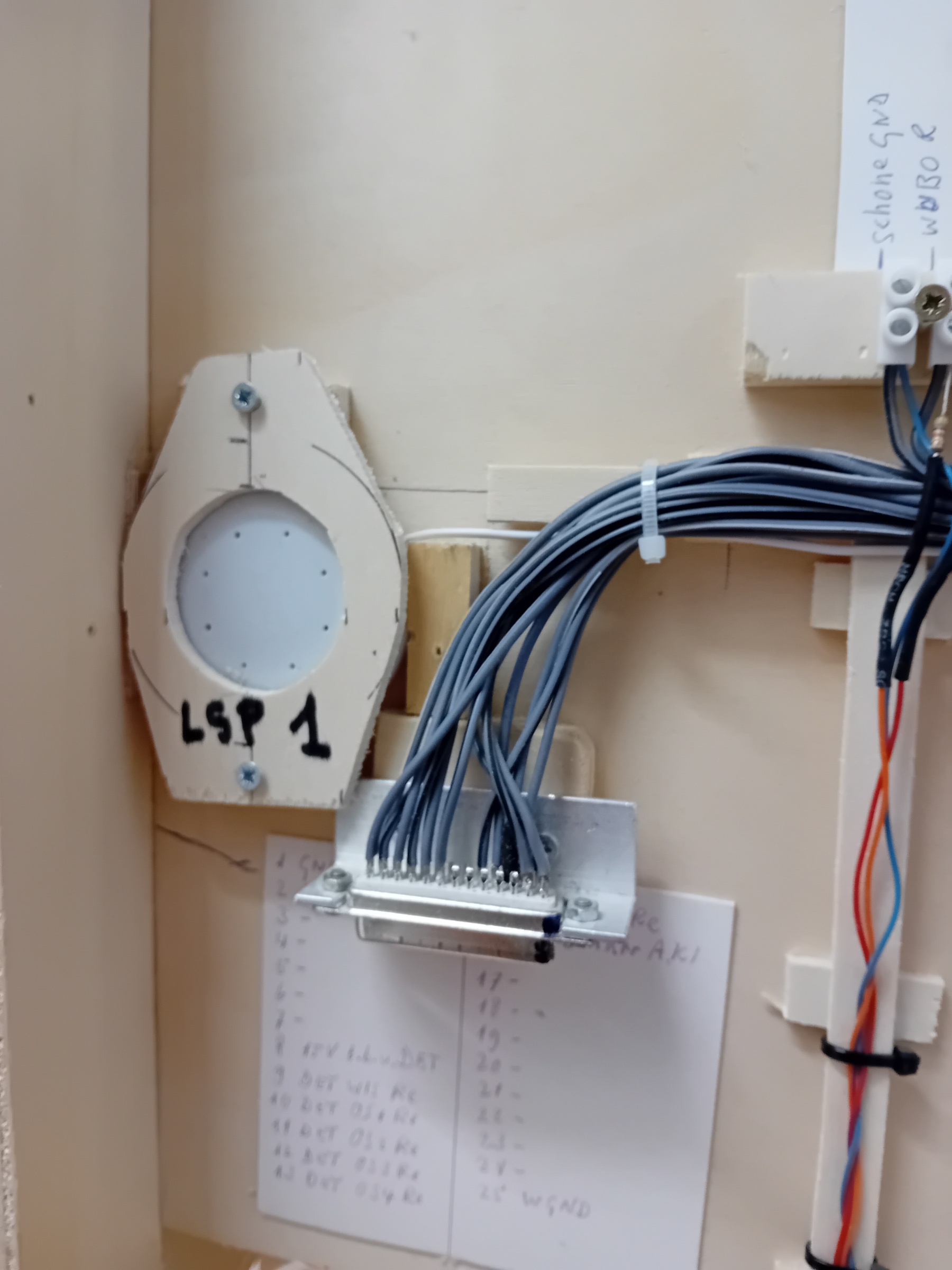

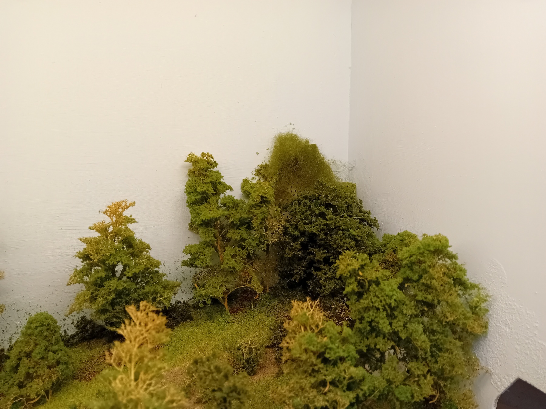

Het geluidsproject is voltooid. Een paar plaatjes:
De luidsprekers zitten in de achterwand, verborgen achter de bomen. Met enige moeite nog te zien.
Hier de luidspreker aan de achterkant. De derde luidspreker zit verborgen in tunnel onder de wildpassage.
De geluidsmodule. Als extra heb ik een testpaneeltje aangesloten waarmee ik de geluiden rechtstreeks kan afspelen.
(inmiddels gesloopt)

Het geluid is uiteindelijk ook gelukt. Ik heb uit deze video
https://youtu.be/ANiT4BULjRo?si=RKtbvWgxbvamRQp5
een mp3 gemaakt via een conversiesite. Daarna met audacity bewerkt, bruikbaar stukje er uit geplukt en infaden en uitfaden toegepast. Voor mij klinkt het acceptabel, ik hoor duidelijk het geluid van links naar rechts of van rechts naar links lopen. In de zeelandhallen maar eens kijken wat de toeschouwers er van vinden.
