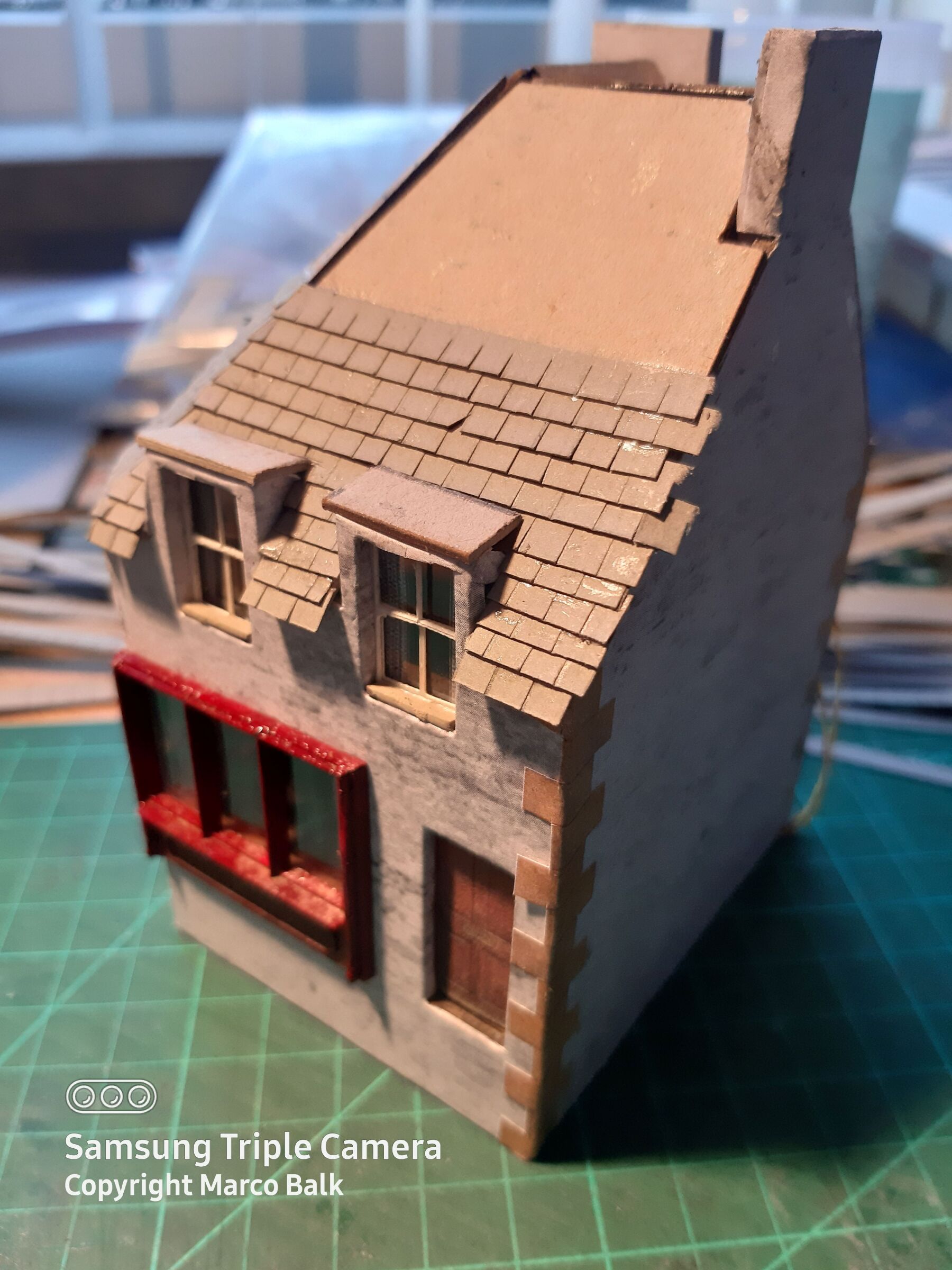

Hoe maak je de daken? Strookjes karton insnijden, en die dakpansgewijs plakken?
Tjalling
Welnu Tjalling, dat is een geduldskwestie. Toen ik begon met kartonbouw kocht ik in de UK een boekje over de bouw methoden voor de modelgebouwen voor het Pendon Museum, daar staat heel veel inspiratie in, waaronder een complete tutorial over daken in model gemaakt van stripjes papier en karton. Voor leistenen daken worden (in schaal 00) stripjes karton gesneden en daarna ingeknipt. Een daklei is 4 mm breed en 5 mm lang, daarvan komt de bovenste 2 mm onder de volgende rij geplakt (overlappend dus). Na droging van de lijm kan het hele dak in 1x geschilderd worden, daarvoor gebruik ik Heki waterverf, eerst middelgrijs en al drybrushend lichtgrijs eroverheen. Tot slot zink aanbrengen rond schoorstenen, dakkapellen etc.

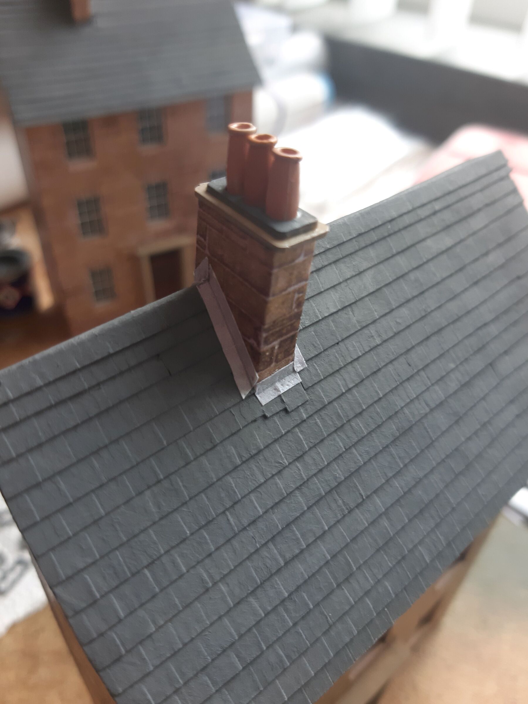

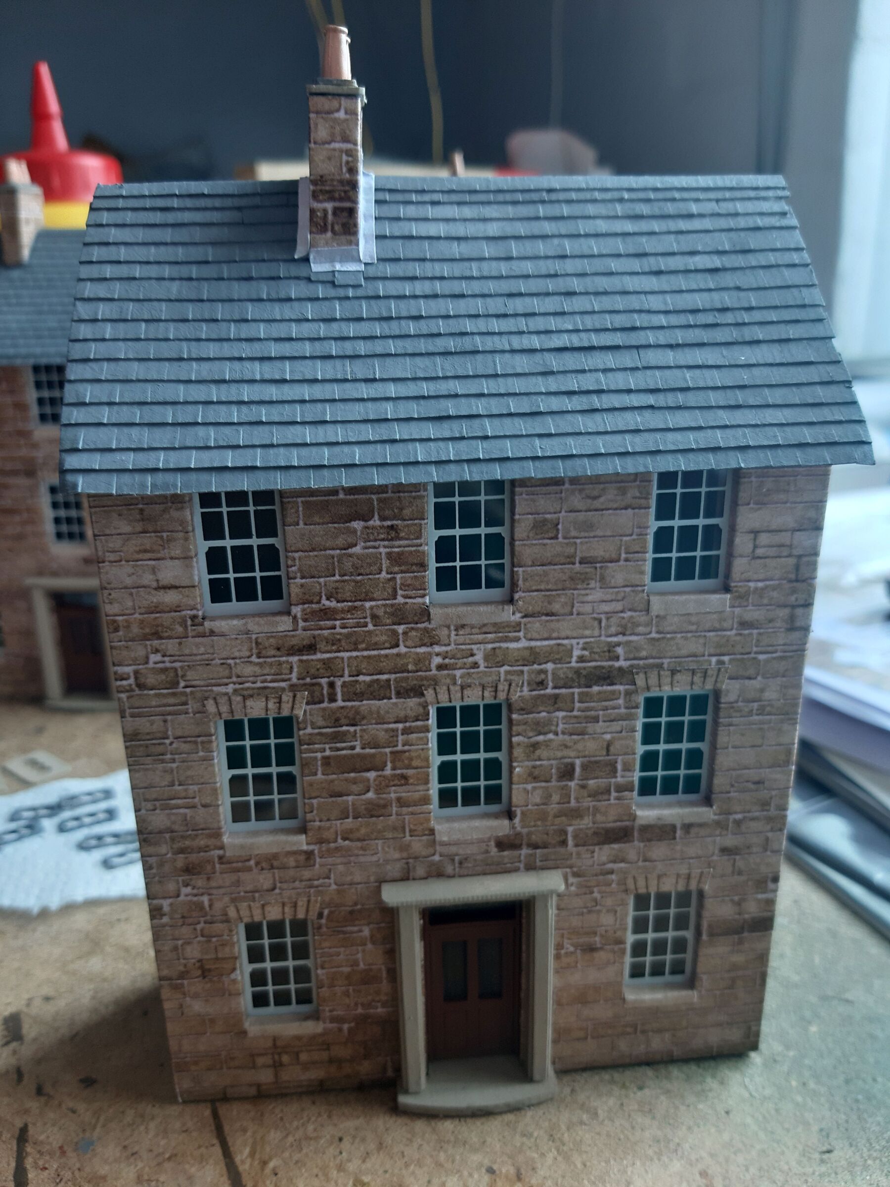

In de collectie van Job Weessies zaten meerdere soorten bouwpakketten: lasercut karton van Smartmodels en lasercut mdf van Petite Properties.
De kitjes van Smartmodels zijn nogal rudimentair, je kiest en besteld een model, betaalt en download een pdf van hun website. Vervolgens kun je zelf aan de slag om karton voor de versteviging op maat te snijden of je besteld een kant en klaar voorgesneden pakket met alle kartonnen onderdelen.
De kitjes van Petite Properties daarentegen zijn vrij uitgebreid, je kiest en besteld een model en je krijgt de laser gesneden mdf delen aangevuld met een zakje met "geprinte kozijnen", kartonnen deuren, gevelversiering en een rond buisje voor de schoorstenen. De bekleding voor beide soorten modellen mag je zelf verzinnen.
Hier zie je een halfreliëf van Petite Properties. De stenen bekleding is Scalescenes Ashlar, de daken mijn zelfbouw dakleien. De schoorstenen zijn witmetaal en afkomstig van Langley, Job had een dikke 50 verschillende schoorstenen erbij gedaan dus ik kon vooruit. De zinken strips naar de schoorsteen zijn ook van Scalescenes, kijk bij de Scratchbuild Section..

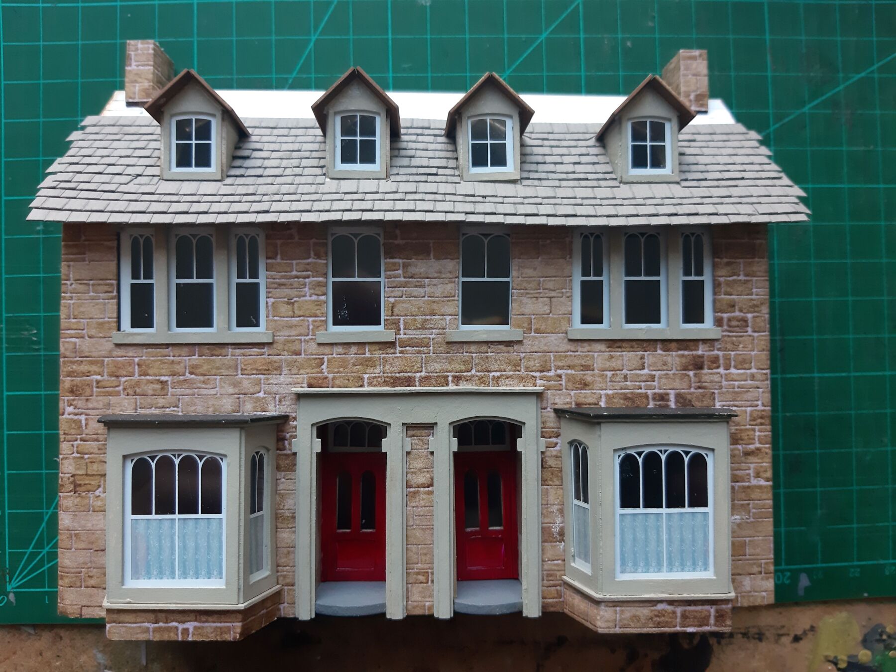

Re: Port MacArthur 009 (een freelance Schotse smalspoor modulebaan)
« Reactie #36 Gepost op: 26 September 2023, 12:46:07 »
Dit is een detail van het dak. De stripjes ingeknipte karton zijn duidelijk herkenbaar, weathering moet nog gebeuren (wacht tot het laatst mee om een uniforme look te creëeren). Je ziet ook dat het gebruikte karton wat welving heeft, komt redelijk realistisch over.

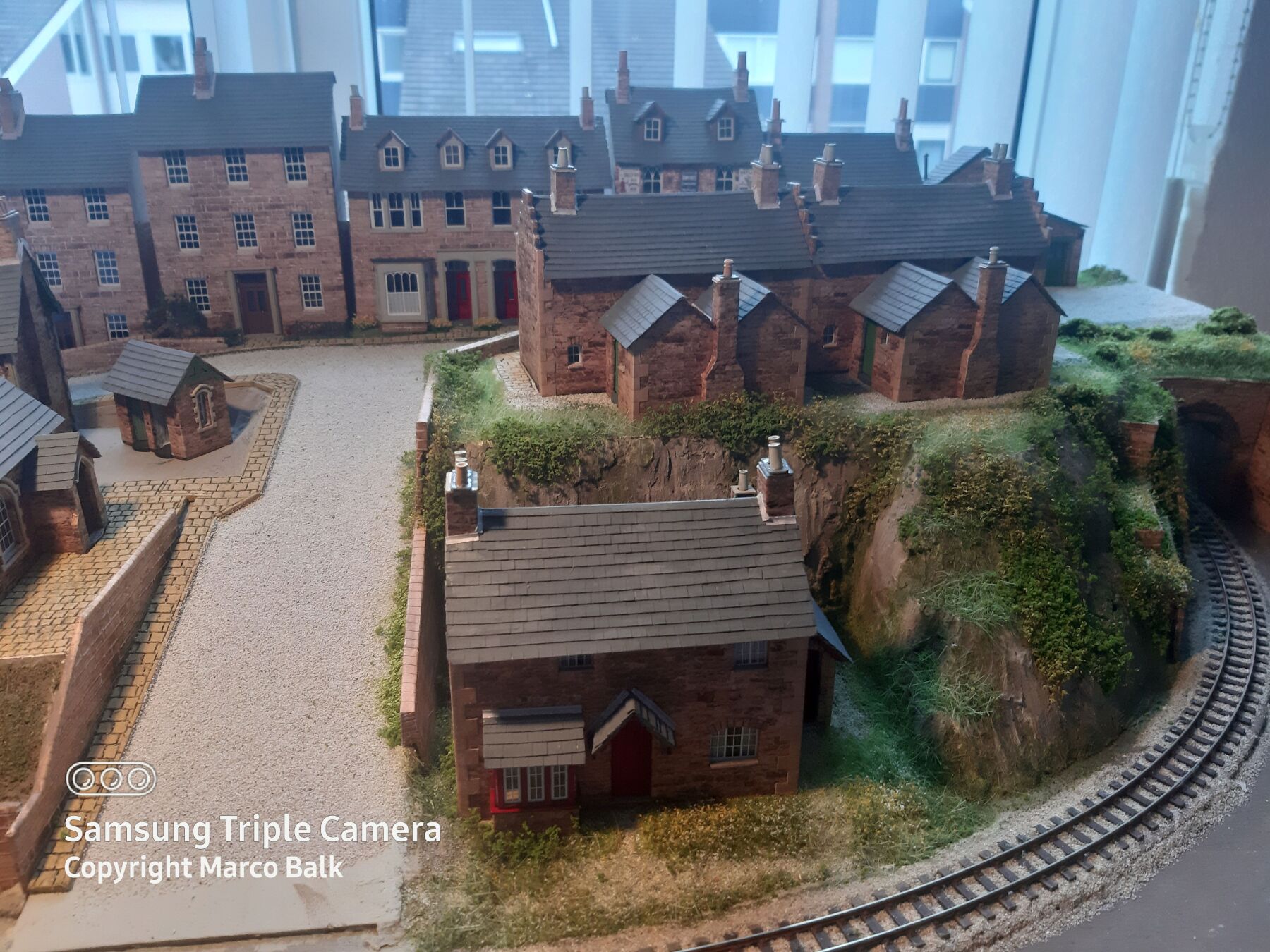

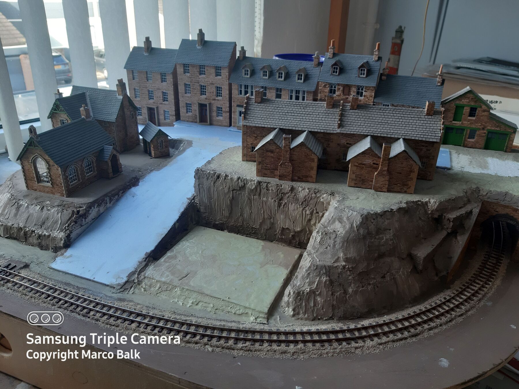

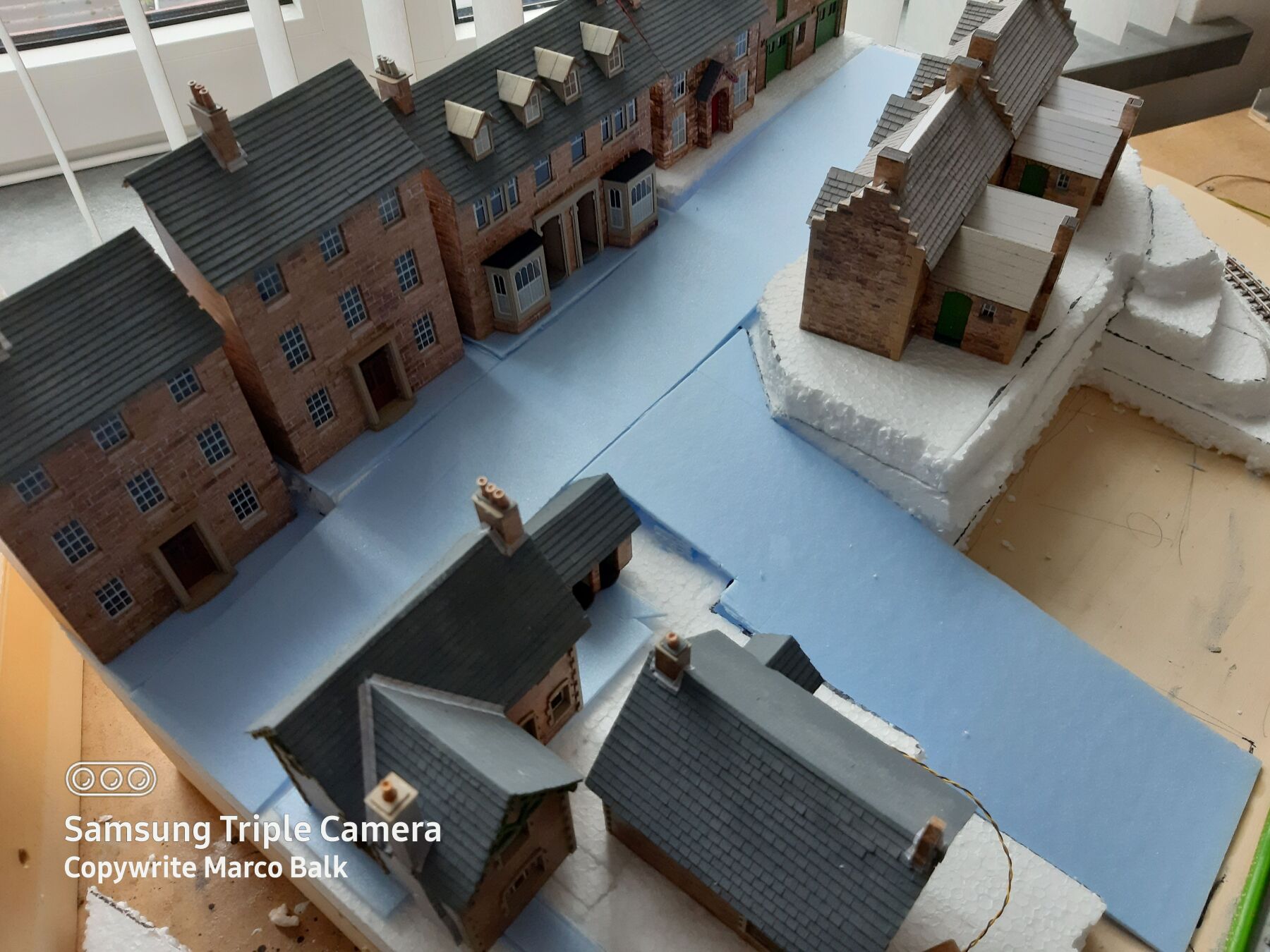

Na een voorraadje huizen gebouwd te hebben wordt het tijd om na te denken over de scenery. Hoe komen die modellen het beste tot hun recht, waar zou logischerwijze wat staan ? Plus de terreingesteldheid, de wegen, de paden, muurtjes en hellingen.
Omdat die modules licht moesten blijven heb ik styroporplaten van 3 cm dik gebruikt, aangevuld met blauwe foamplaat van 3 mm om kleine hoogteverschillen te nivelleren, vastgezet met houtlijm. Na enig passen en meten ziet dat er dan zo uit op module 1.
MacArthur
  • Berichten: 397
  • Eeuwige knutselaar...
    • Modelbouw & Modelspoor activiteiten op Facebook
« Reactie #39 Gepost op: 26 September 2023, 13:03:37 »
Als de platen goed vastgelijmd zijn worden de randen geplamuurd met Alabastine, daar heb ik een grote pot voor en een plamuurmes en daarmee worden alle gaten opgevuld. Ook de randen van het styropor worden dichtgesmeerd en waar nodig breng ik wat reliëf aan. Na absolute droging gaan we verder met Heki waterverf, eerst donkergrijs, dan bruin en tenslotte gebruik ik proefpotjes verf van de Praxis om kleur te definiëren in het landschap. Let wel: de bebouwing staat nog los, alleen voor de foto staat het op de toekomstige locatie..  :D

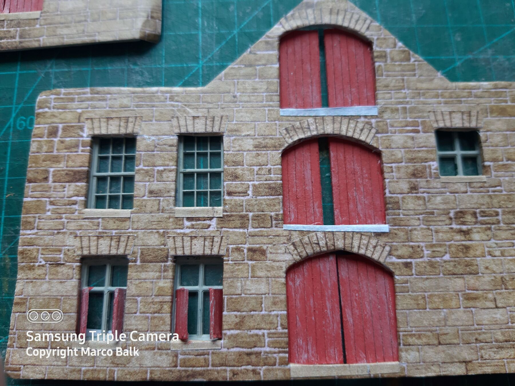

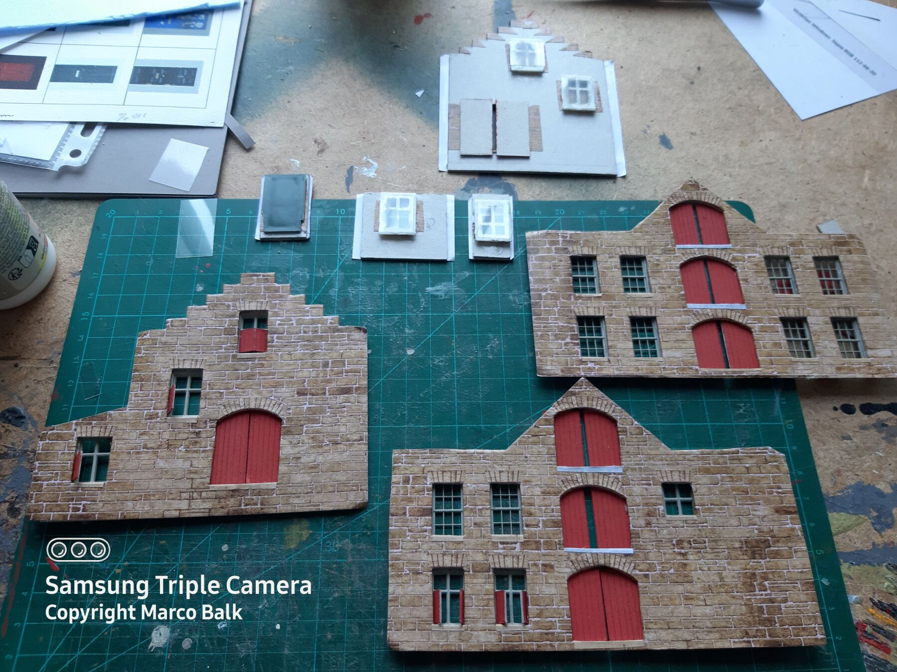

Na alle creaties in de hoofdstraat werd het tijd om verder te kijken, naar de haven en het stationsgebied. Daar gaapte een aanzienlijke leegte tussen de sporen, dus met een eenvoudige mock-up van dun karton werden dimensies ingeschat. Op basis daarvan ontstaat dan een ontwerp, ingetekend op 3mm karton, dat wordt weer uitgesneden en gedurende het proces verder uitgewerkt met deur- en raam openingen. Op de snijmat wordt alles provisorisch neergezet om de verhoudingen te checken voordat ik verder ga..
In dit geval had ik de raam openingen ingemeten op basis van het velletje folie wat je links bovenaan ziet. Dat was achteraf bezien een minder gelukkige keuze..  ;)
MacArthur
  • Berichten: 397
« Reactie #42 Gepost op: 10 October 2023, 12:32:42 »
Hier zijn we een stapje verder: de gevels zijn bekleed met Scalescenes Ashlar, wat bouwkundige versierselen boven raam- en deurkozijnen, de "houten" deuren bevestigd en de ramen uit folie (wat er dus echt niet uitzag !) zijn nu vervangen door kunststof exemplaren uit de restanten-voorraad. Merk ook op dat er metalen verstevigings-strips onder de deuren zitten: als stukgoed omhoog of omlaag getakeld wordt botst dat bij enige wind al snel tegen de gevel, dus protectie voor gebouw en laadgoed is aan te bevelen.
We zien hier voor- en achtergevel, 2 zijgevels en de binnenkant van de wandjes voor het kantoortje aan de havenzijde. Die houten luikjes aan de zeezijde werden aangebracht om gierende winden en overslaand spattend water een beetje te temperen tegen de ramen..  :laugh:

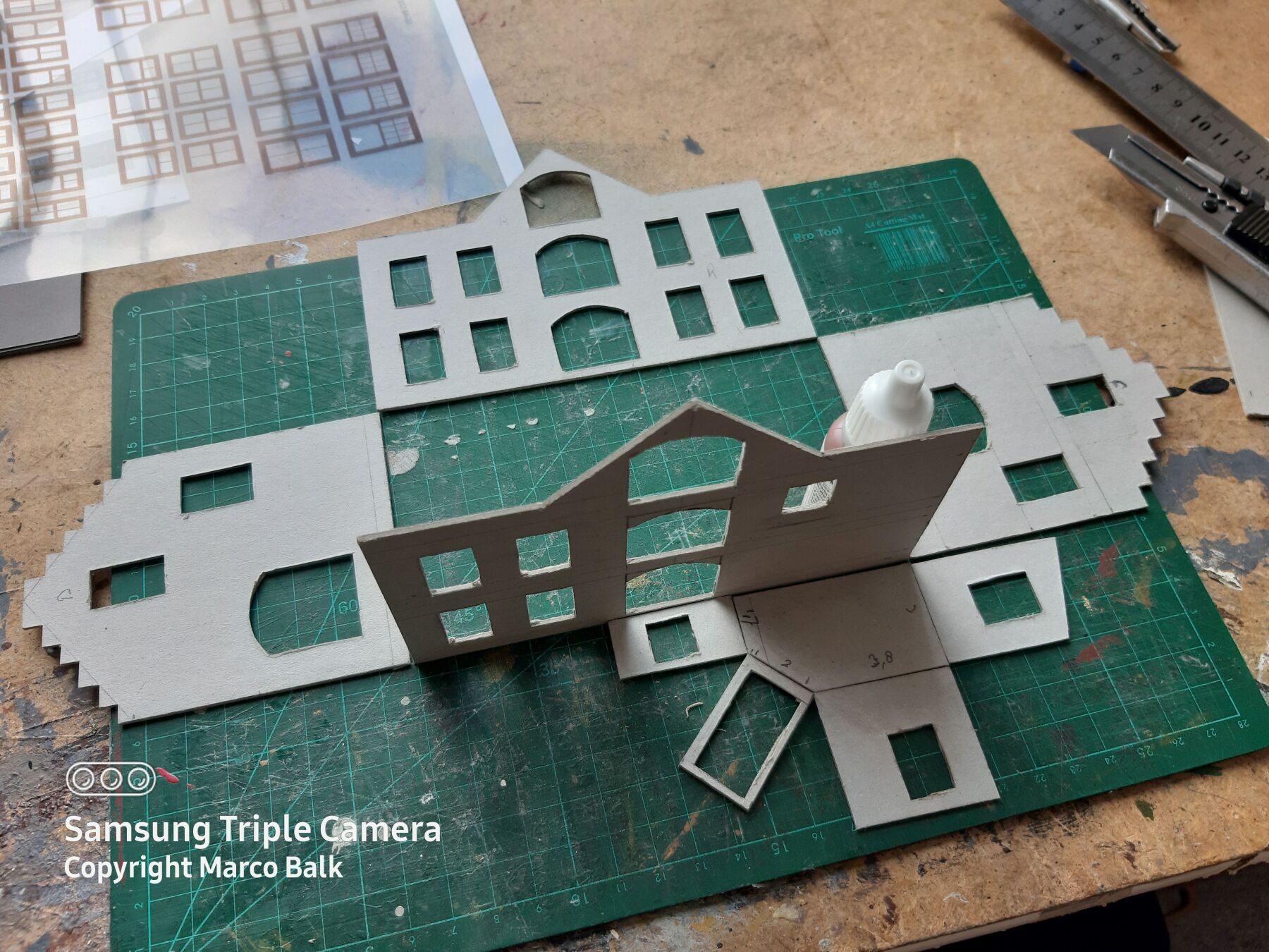

« Reactie #44 Gepost op: 10 October 2023, 12:44:17 »

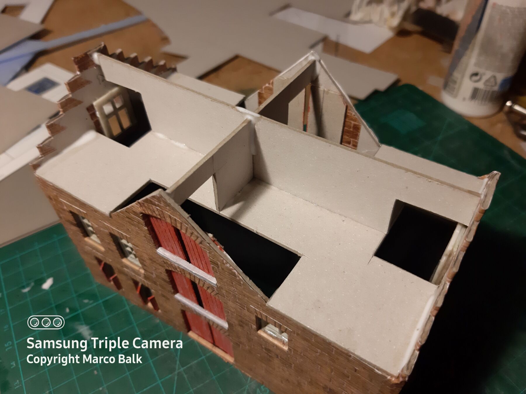

De stand van gisteravond: vier wanden aan elkaar gelijmd (gewoon Tacky Glue van de Action, prima spul en spotgoedkoop  (y)). Omdat 4 wanden alleen nogal wankelig zijn en omdat er ook nog een vrij complex dak op moet is enige versteviging wel aan te bevelen. Echter zitten er dan ramen en deuren in de weg, dus de zoldervloer wordt aangepast met openingen. De hoogste binnenwand is 3mm lager dan de hoogte van de gevelpunt, op die manier blijft er speling voor de dakbekleding.
Zo'n trapgevel noemen ze een Stepped Gable, hoewel de term Crow's Step ook wel gebruikt wordt. Vooral in Schotland in voormalige Viking-locatie's redelijk vaak aan te treffen (uit eigen waarneming)
