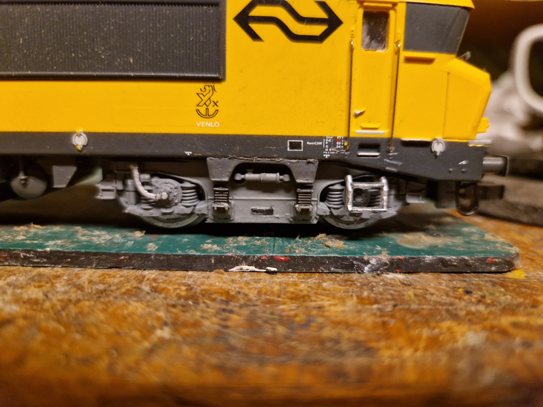

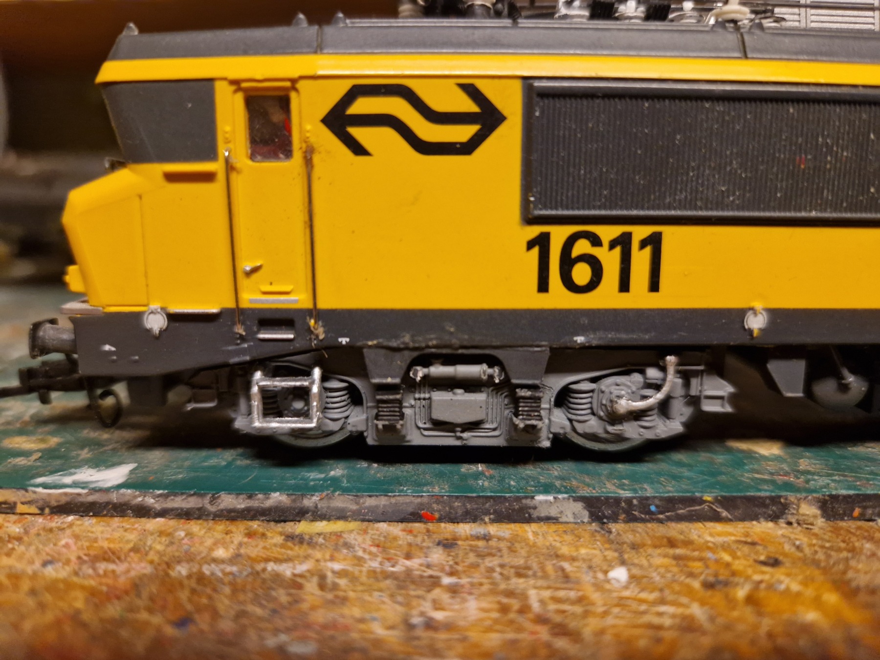

Dit is dan wel de 1611 van Roco die ik even ter illustratie gebruik.
Ik heb de draaistellen van deze lok aangepast.
Tegenwoordig hoeft dat bij de nieuwe modellen niet meer omdat de draaistelophanging nu wel correct is weergegeven.
Ik heb de draagbokken met het draaistel meegespoten, en met de hand de silentblocks zwart gemaakt.
Jos.

Maar wat is er toch gebeurd met het frame van die loc?
Op de onderste foto zie ik een soort bobbels net boven het draaistel.    :o
Bor

@Jos, ter illustratie van wat?
Duikeend
  • Berichten: 2645
Re: Materieelbespreking Märklin 39720 NS 1707
« Reactie #130 Gepost op: 14 September 2023, 07:42:50 »
ik denk dat Jos wil laten zien dat je eigenlijk die blokken waar de kap op leunt los moet snijden van het draaistel en vast moet maken aan de kap.
Dat heeft hij gedaan en daar komen de ribbels vandaan die Bor bedoeld.
Tegenwoordig hoeft dat niet meer omdat Roco ze, conform werkelijkheid, nu aan de kap heeft zitten.
en hij heeft de rubber delen met het handje een likje zwarte verf gegeven.
Op deze foto van het 1600 boek kun je perfect zien hoe het hoort.
wel even inzoomen  ;)
« Laatst bewerkt op: 14 September 2023, 07:50:41 door Duikeend. Reden: aanvulling tekst »
Groetjes, Ferenc
hondekop
  • Berichten: 9053
  • Hengelooo 1:160
« Reactie #131 Gepost op: 14 September 2023, 12:30:53 »
Dat is... roest!
Uitstekend nagebootst (y) al vraag ik mij af of de 1611 in deze toestand dit stadium ooit bereikt heeft...
Is dat zo? Volgens mij zitten ze zowel aan de bak* als aan het draaistel vast. Maar omdat een draaistel van een modelloc een veel grotere draaihoek heeft gaat dat niet, en dus moet er ergens ruimte gelaten worden.
*Op de foto waar je naar verwijst lijken ze aan de bak niet echt vast te zitten. Daar zie ik randjes die over het rubberpakket vallen, zodat de zaak daar niet zijdelings kan verschuiven.
  • NS 1607 Vlissingen
  • Berichten: 6491
  • Zal 't gaan, ja!
    • Tramlijn Maastricht-Vaals
« Reactie #134 Gepost op: 14 September 2023, 16:41:31 »
Bij modellen vanaf de 1631 is de draaistelophanging correct uitgevoerd Klaas.
De voorgangers daarvan niet.
Zo ook deze 1707 van Märklin, die is correct uitgevoerd.
Voor bogen is dat helemaal geen probleem, rijdt moeiteloos door R1.
Jos.
