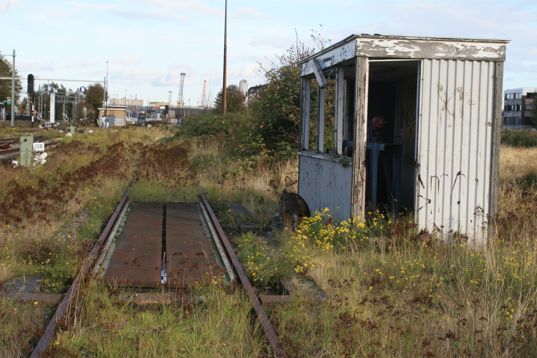

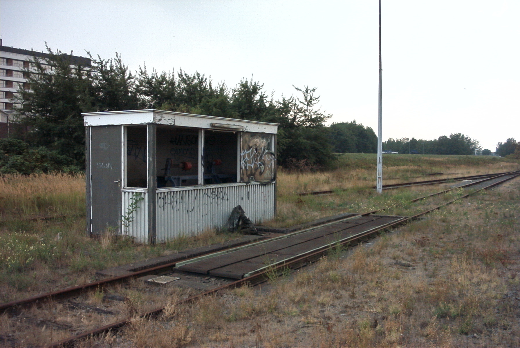

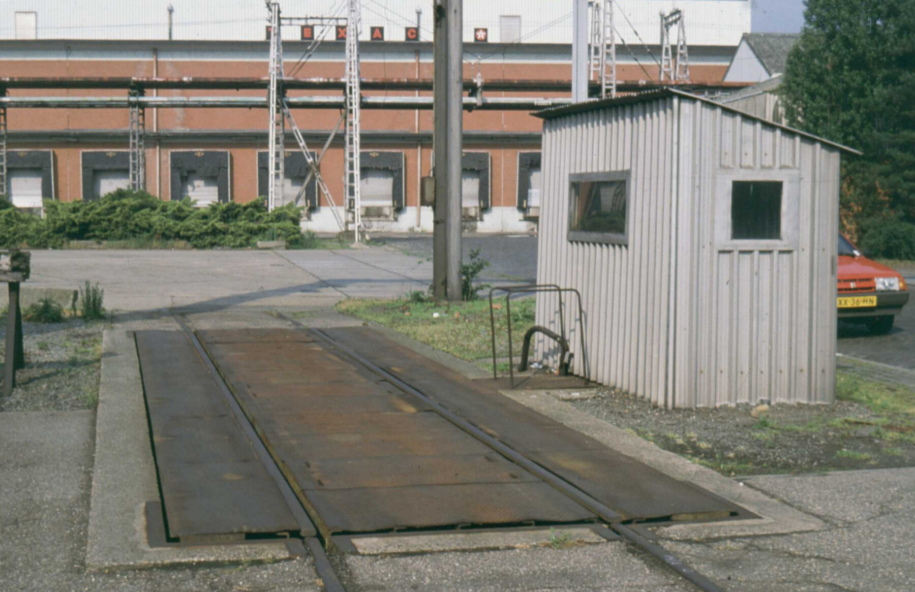

057 Aan het einde van hun bruikbaarheid kon je ze zo nog wel eens weggemoffeld in het straatbeeld terug vinden, zoals hier in Antwerpen
058 Aan het einde van hun spoorsleven konden zij er zo desolaat bij staan.

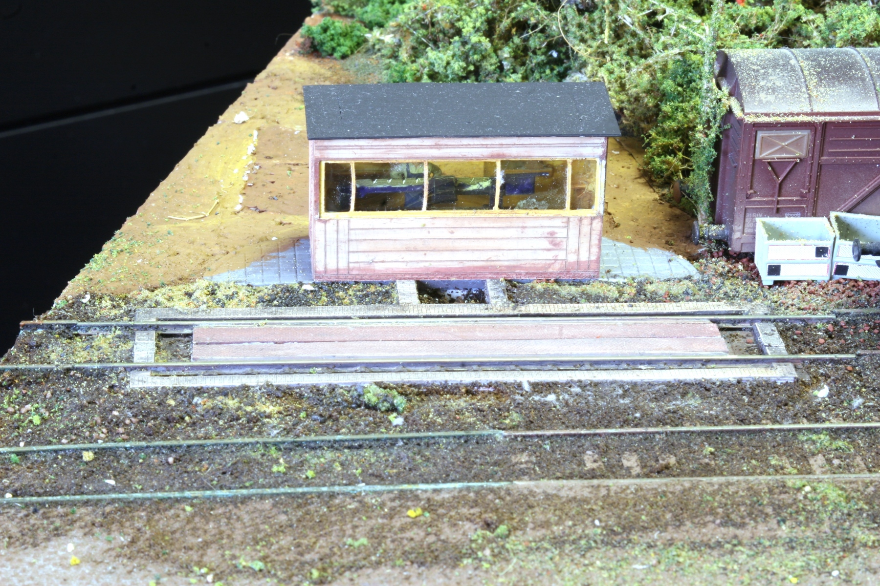

060 Maar in model kan alles voortleven. Model door mij gebouwd van uit een Sleutelspoorbouwpakket.
