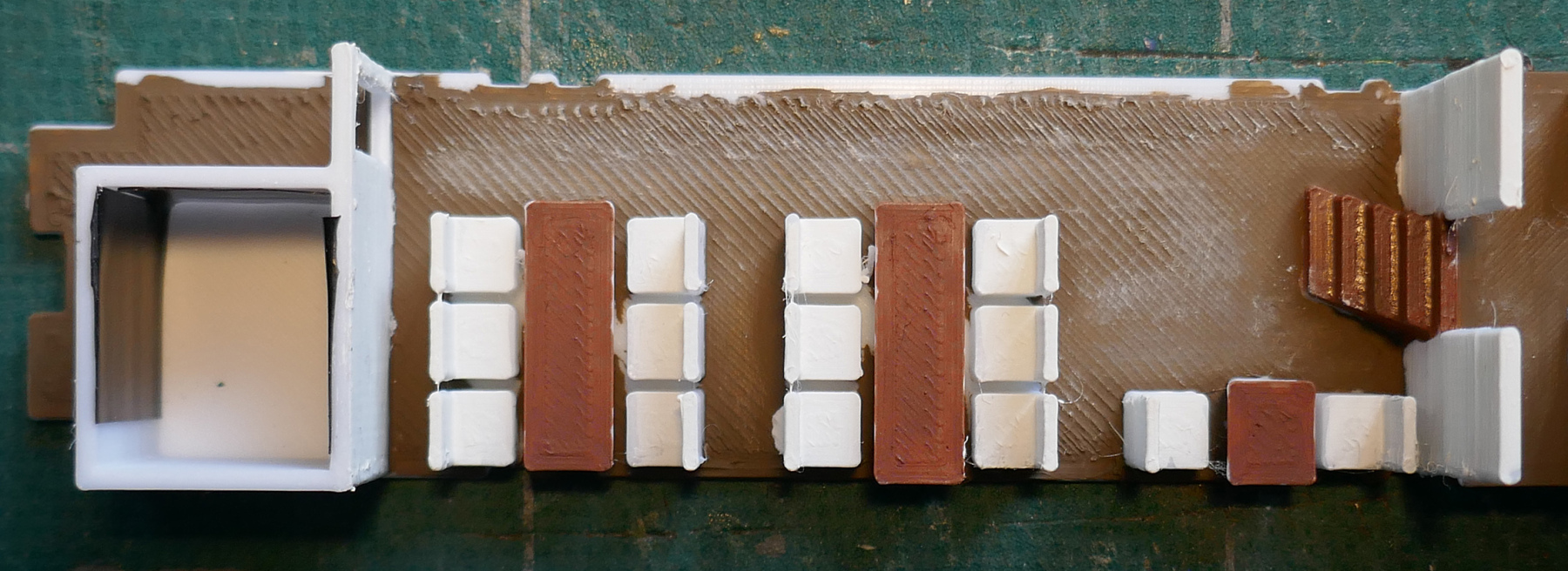

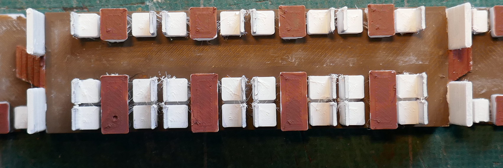

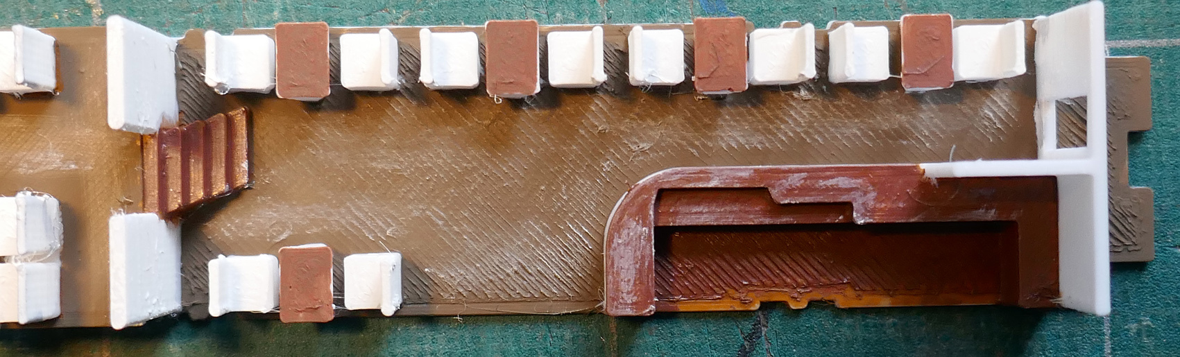

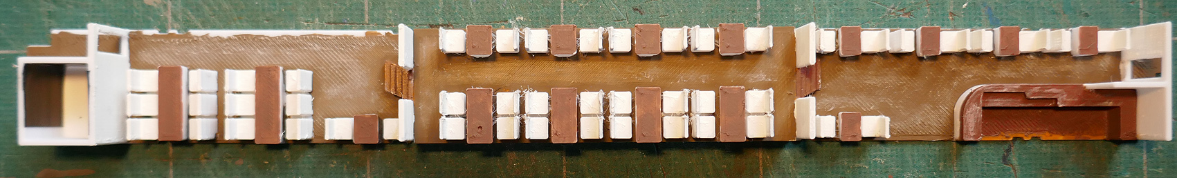

« Reactie #60 Gepost op: 19 December 2023, 10:38:08 »
Ik heb van beneluxspoorder Frits een nieuw interieur ontvangen.Deze heb ik nu in de verf gezet en dit is nu het resultaat.
Op de foto's zijn nog wat printerdraadjes te zien, dat komt door de close-ups.Gewoon zijn ze bijna niet te zien.Zeker niet aqls de kap er weer op zit.
mvg Henk
