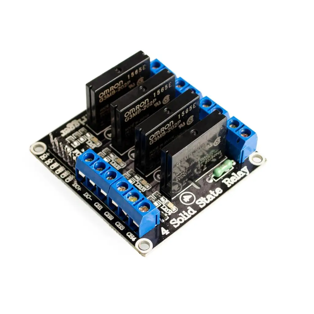

Hallo allemaal,
Ik heb een korte vraag. Ik wil gebruik maken van een 4 to 8 kanaals electronisch relais. Dat wil zeggen een relais zonder bewegende delen  Dit om het omschakelen geluidsloos te laten verlopen zodat je niet het 'getik" hoor van de magneten en de bewegende delen die erin zitten.
Waar vindt ik dergelijke magneetloze relais?
Alvast dank

4-voudig IRF540 mosfet bordje is een goed alternatief voor een relais.
https://www.tinytronics.nl/shop/nl/schakelaars/mosfet%27s/high-power-mosfet-module-5-20v-10a-4-kanalen

Wat je zoekt heet een SSR, Solid state relais.
Die zijn specifiek voor laagfrequente wisselspanningen. Als je probeert DCC er mee te te schakelen of gelijkspanning zal dat wss niet werken.
16~18V AC uit je trafootje werkt prima.
Gelijkspanning kan je makkelijker schakelen met die mosfet module uit bovenstaande link

Ligt er natuurlijk aan wat je gaat schakelen gelijk of wisselspanning maar ook welke stroom.
Tot 1A kun je DIL relais nemen, welke de voetprint hebben van een DIL-IC en dan moet je heel erg je best doen om dat te horen als ze ergens onder je baan hangen, worden de stromen veel groter dan kunnen ze inderdaad enigszins hoorbaar worden.
Mee eens dat ze er niet voor bedoeld zijn. Toch heb ik ooit zo'n 4-voudige module met een bestelling mee laten komen, en getest met DCC.
Ik weet niet of dat een toevalstreffer was, maar het bleek wel te werken om de DCC voeding mee om te polen. De loc reed gewoon door.

Met alle respect, maar zolang je niet aangeeft wát je wilt schakelen en hoe je de zaak aanstuurt zal je een berg van suggesties krijgen waardoor je door de bomen het bos niet meer ziet.
Dus:
1: AC of DC ?
2: Imax ?
3: Hoe aansturen: Analoog of digitaal
En zoals elders gesteld:
De mini relais (voor print montage) hoor je nauwelijks in vergelijking tot het geluid van rijdende treinen.
