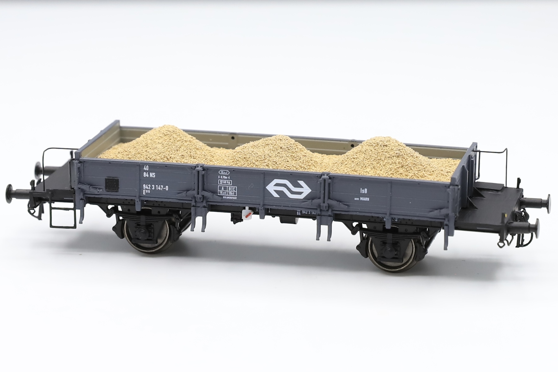

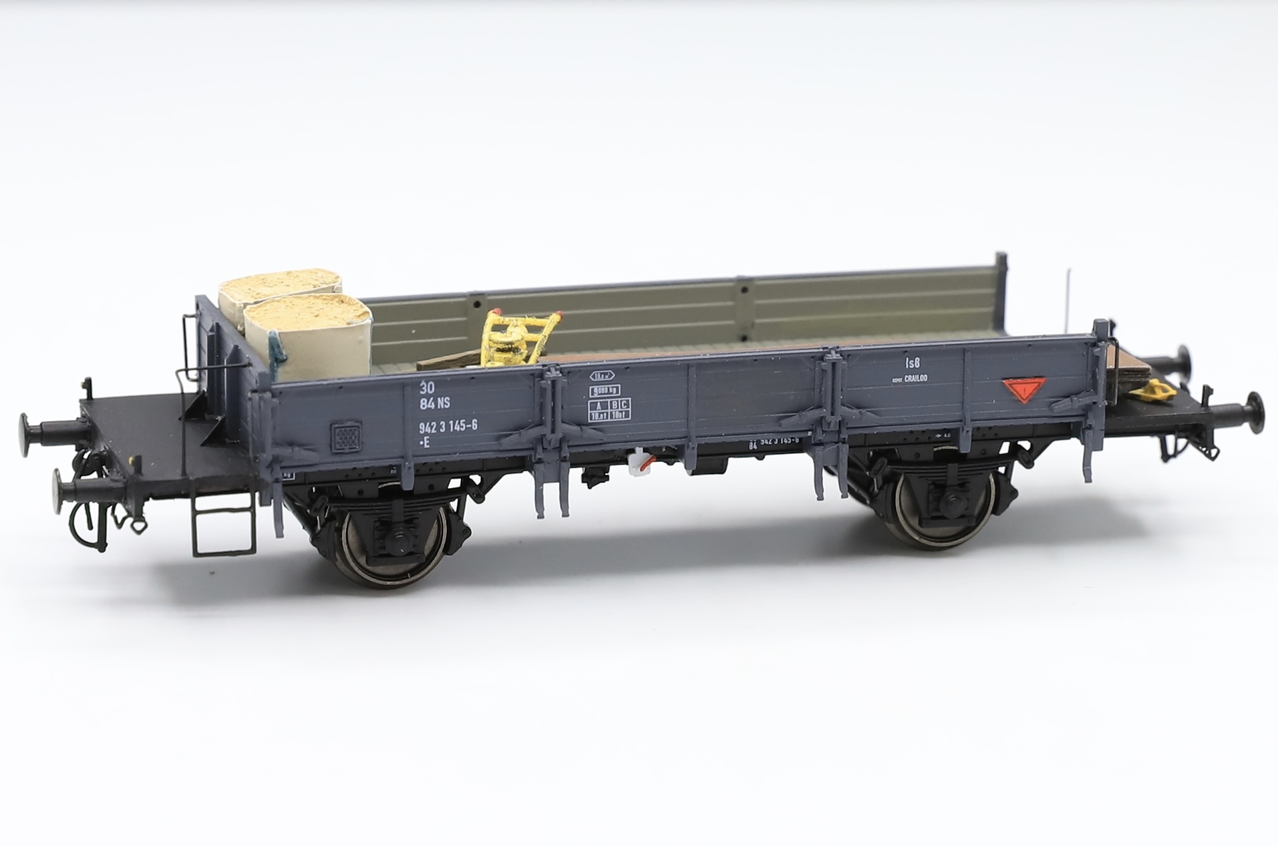

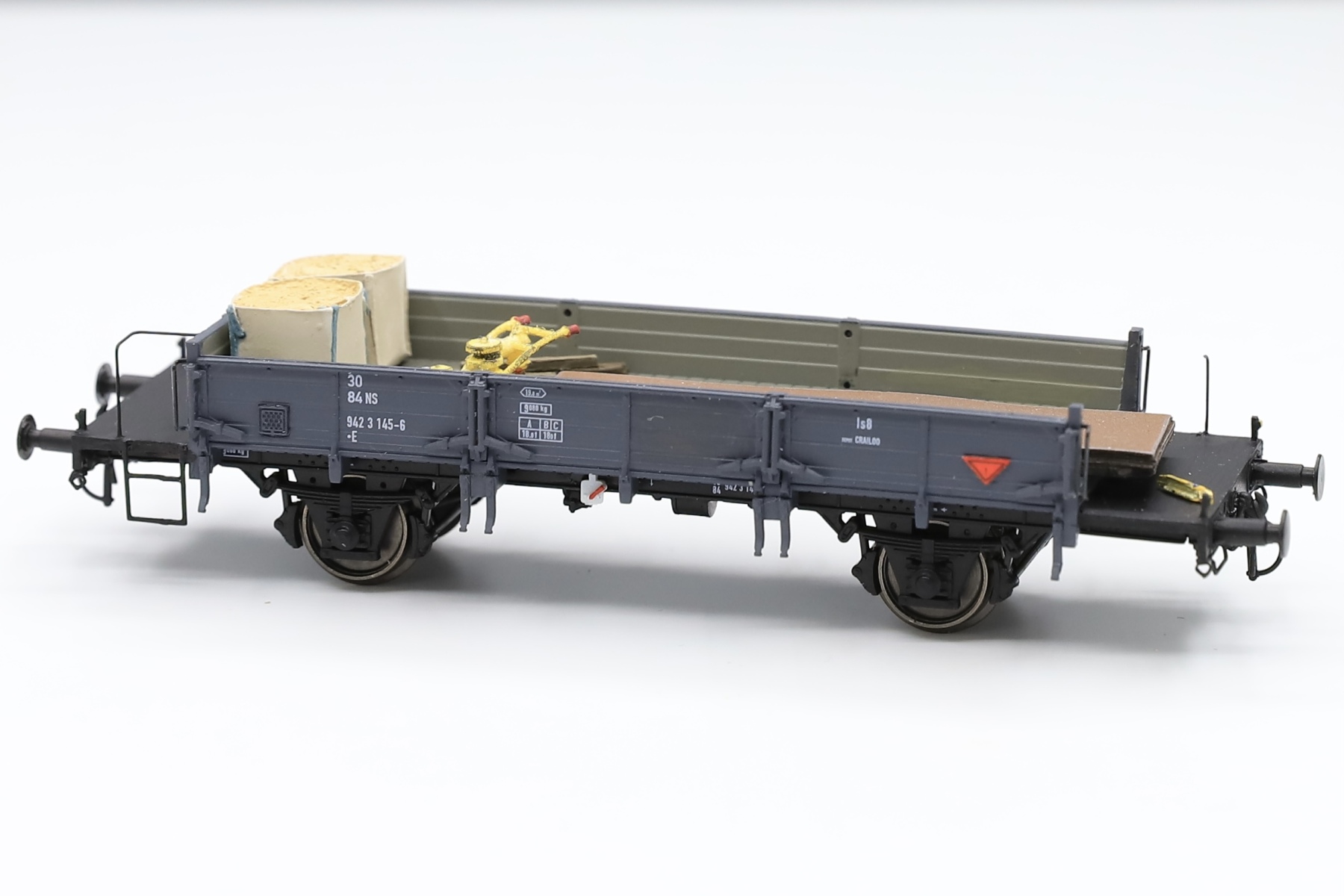

De Arietek zandkar, maar dan met een 5 meter radstand.
Zelfde recept, maar dan in gebruik bij de railbouw afdeling.
Het weatheren komt later wel wanneer ik is zin heb.

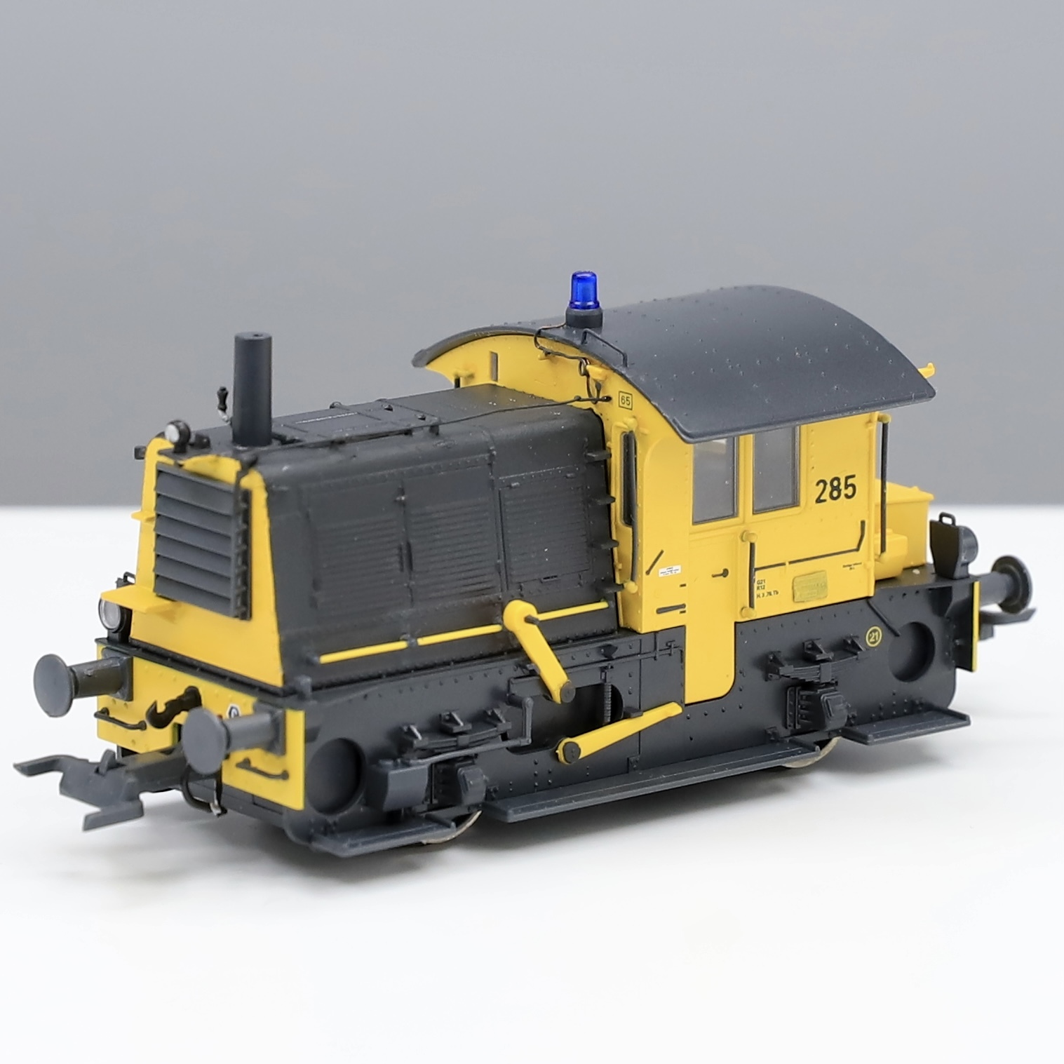

De Sik 337 omgekat naar 285, dat is er één van
de serie (281-306) die in de Centrale werkplaats
Zwolle zijn gebouwd. Dus heeft ze ook messing
type platen van Zwolle en geen Werkspoor. Ook
is de stang voor de bediening van de lamellen
vervangen voor een stang van 0.2 mm. Een
fluitje op de pijp, handrail op het dak plus de
el-doos met kabel voor het zwaailicht. De
sluitseinijzers op de huif komen van de Arietek
zandwagen. En dan zal ik vast nog wel iets zijn
vergeten, das dan heel erg jammer.
Ook deze ga ik later voorzien van wat vuil.
Mvh Steef
  • Berichten: 4666
Re: Materieel ombouw, aanpas en verbouw zooi.
« Reactie #4 Gepost op: 22 August 2023, 13:35:05 »
Die zandzakken en trilplaat op de wagen zijn erg sjiek gedaan  (y)
Met hartelijke groet.
Dave

Steef, dat ding is geel met blauw.
Wel mooi gedaan, zeker die stangen ogen stukken beter, maar dan toch...

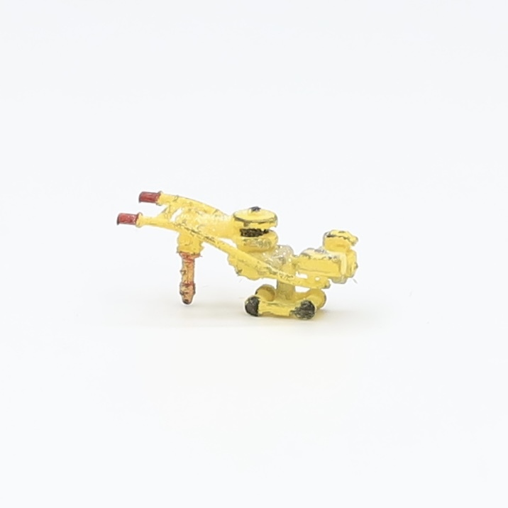

« Reactie #6 Gepost op: 22 August 2023, 15:23:24 »
Dat is dit machientje, van Noch. Niet meer
verkrijgbaar, maar zelf een rubber mal gegoten
zodat ik ze kan gieten van resin.
(eigen foto)
Idd, maar ik bouw zelf, zonder slavenarbeid  :)
Mvh Steef
« Reactie #11 Gepost op: 07 February 2024, 20:03:08 »
Hee, voor wie ben jij bezig? Of ga je nu ook U-Es-Aans?
't is wel een lelijk hok.
michel
Ken geen hond die dat uurtarief kan betalen  8)
