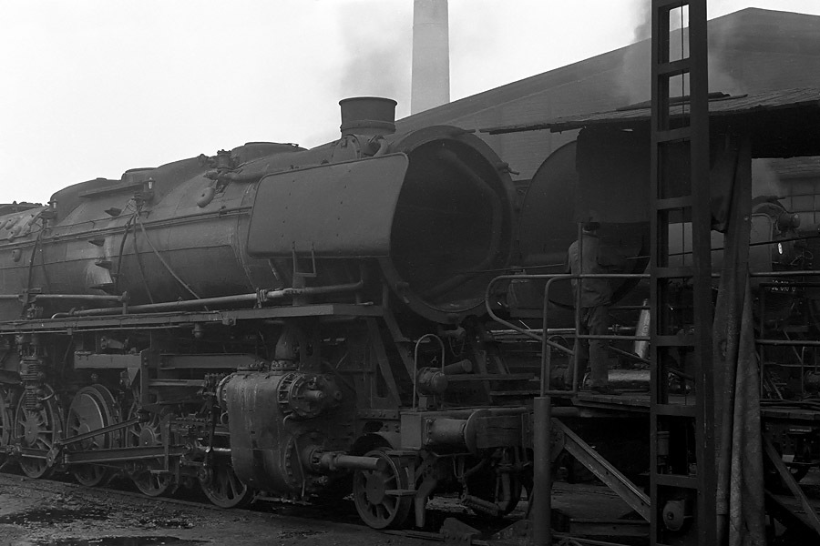

Rolf,

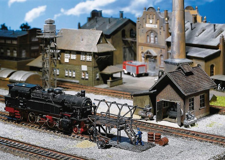

In het Nederlands heet dat ding een vlampijpreiniger. Deze werden gevoed met een compressor, Faller(120139) heeft zo'n ding in haar programma en er zit een compressorhuis met compressor erbij.
Onderstaand een foto in 1:1,
In der Nähe des Ringlokschuppens standen Reinigungsarbeiten in der Rauchkammer der 044 143-6 an. Die Maschine war noch beschildert "BD Hannover" und "Bw Ottbergen"
Foto afkomstig van http://phpbb.hunsrueckquerbahn.de/phpBB3/viewtopic.php?t=21211
Grt, Ronald.

Ze werken vanuit de rookkast en daarvandaan wordt de zooi naar de vuurhaard geblazen. En daar zal het door het rooster in de asput vallen.
Op het Faller plaatje is overigens geen asput te zien.
