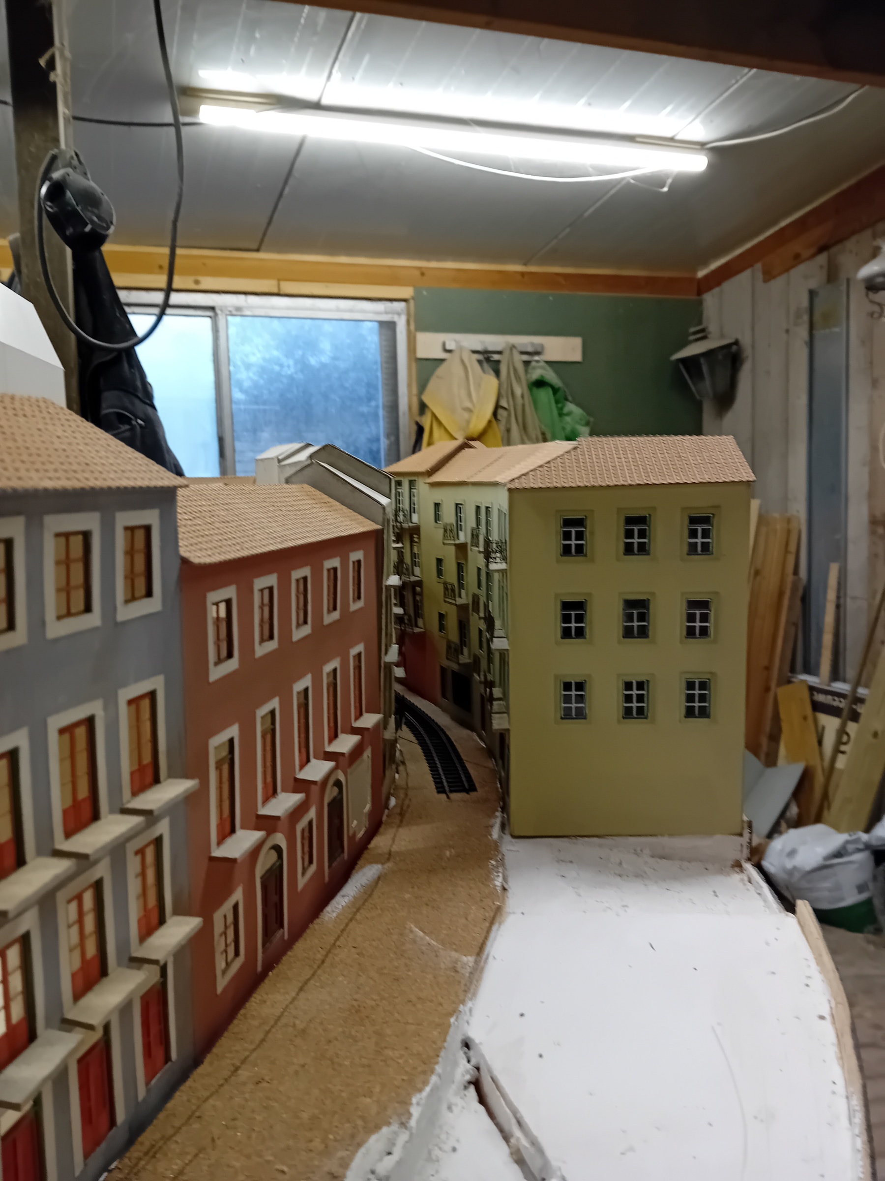

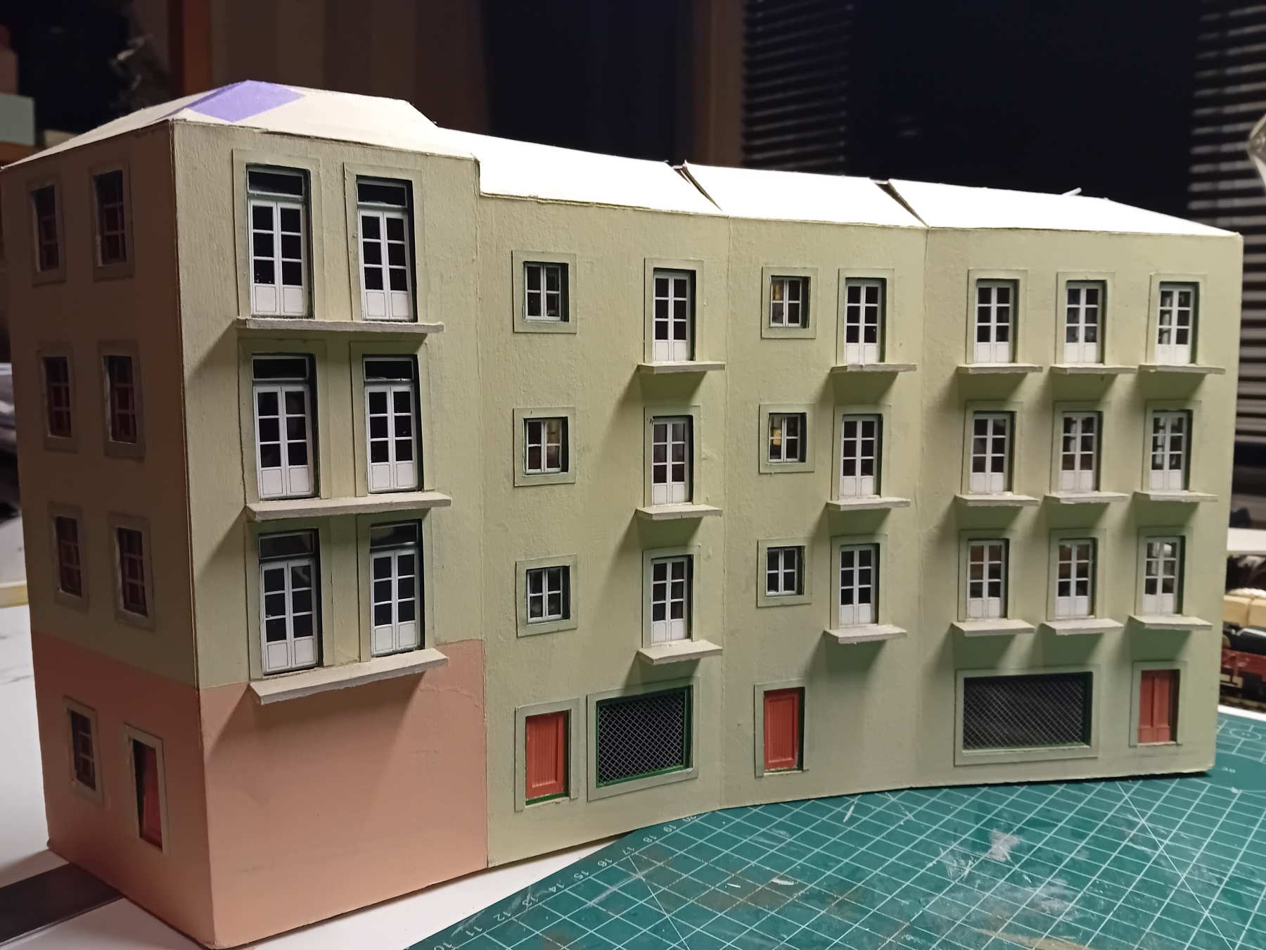

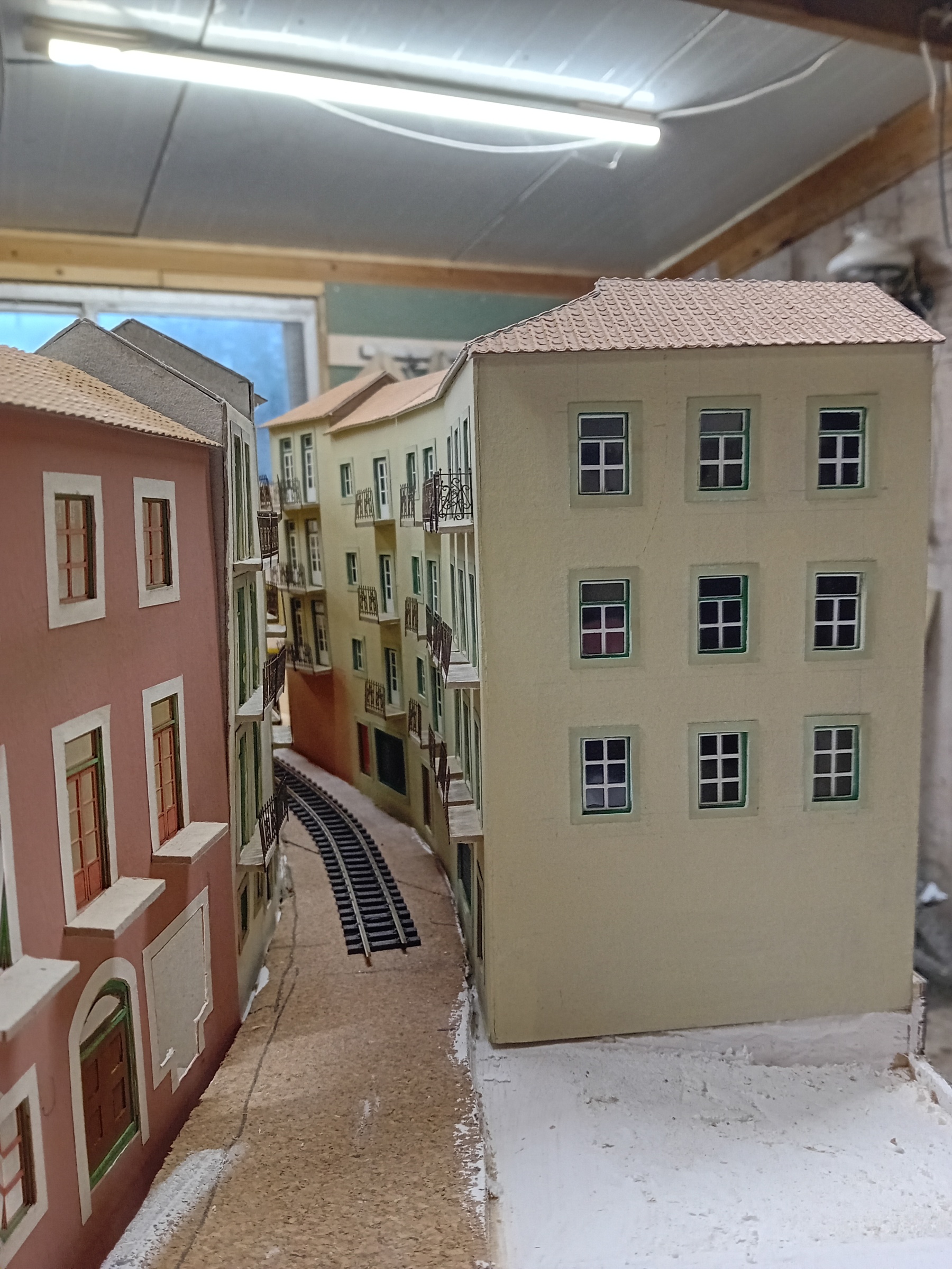

Zo weer even een update van mijn bouwactiviteiten .
De laatste weken weer met een paar gebouwen bezig geweest
Zo zie je nog iets van de gevel .
En zo staat het gebouw op zijn plaats maar wel een mooie doorkijk aan het worden !!
Voor dit gebouw zijn de balkonhekjes besteld .
Ronald zou weer een variant op de hekjes maken die ik al heb dit om voldoende variatie te krijgen
En hier nog eentje om het af te leren .
Binnenkort weer een update !!!

Mooi Bas. Begint al een sfeertje te krijgen.

Mooi.
Komt enorm groot over, hoe hoog is bijvoorbeeld het rechter pand tot de dakgoot?

Het rechterpand is vanaf straatniveau ongeveer 18 cm
Ik hou de gemiddelde verdiepingshoogte op ongeveer 390 cm dus dat is ongeveer 4,5 cm per verdieping .
Maar ik kijk goed naar foto's op het internet want er zit veel variatie in en de verhoudingen moeten kloppen .
Er zijn al een paar gevels in de prullenbak terecht gekomen omdat de verhoudingen niet goed waren .
Groet Bas

Het ziet er in dit geval al erg sfeervol uit.

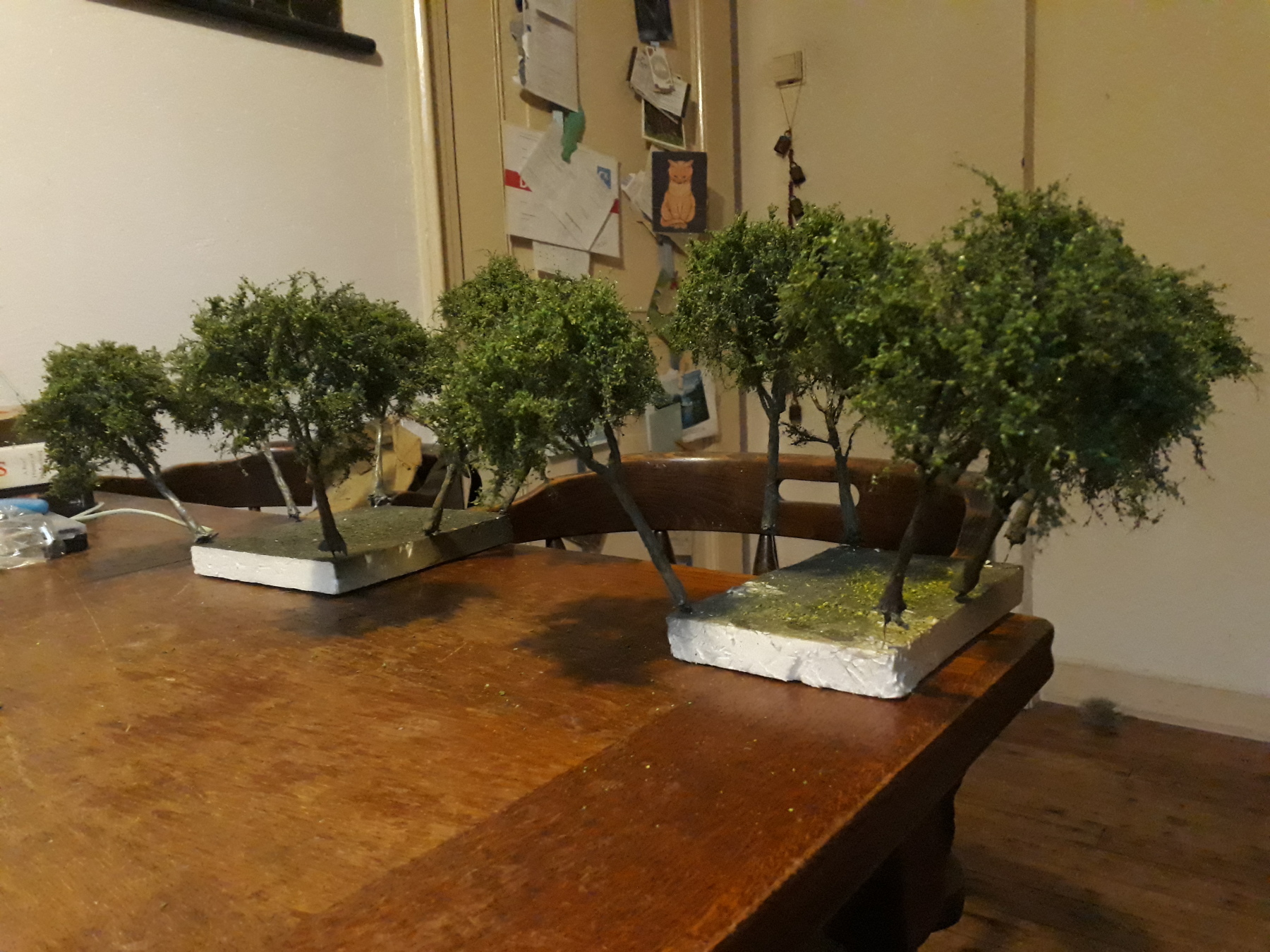

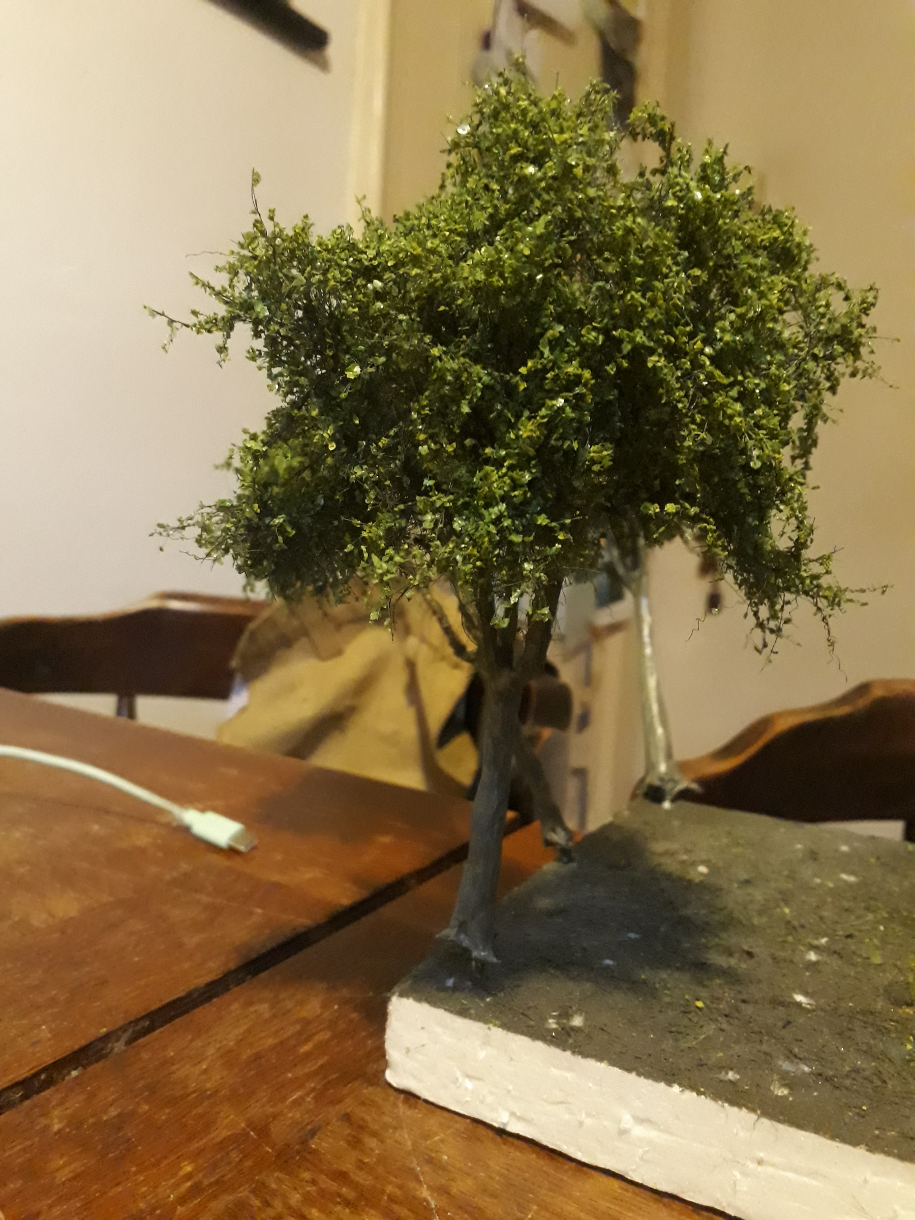

Platanen, om in Lissabon te poten.
12 stuks.
Ze staan nog scheef, want ze moeten nog drogen.
Eén exemplaar.
Ca 20cm hoog.
Basis van ijzerdraad, 1mm en 0.6mm.
Daar overheen acrylaatkit als bast, aangebracht met een half duims plat kwastje. Acrylaatkit blijft een beetje buigbaar, en knapt niet los.
Bast geschilderd in olijfgroen, met wat vlekken bruingrijs en groengrijs. Want platanen zien er altijd wat schilferig uit.
Nu de draadeinden bekleed met uitgeplozen bruine stukjes "woolly" van de bloemist.
Daaroverheen grasvezels 12mm en 5mm.
Het loof is van Scenic Express, een mengsel van 50/50 medium green en spring green. Mooie kleuren, dat spul. En een prettige structuur.
Affijn. Niet moeilijk als je het eenmaal in de vingers hebt.
Het loof moet nog gefixeerd worden met goedkope blanke acryllak.

Prachtige boompjes, goed bezig.

Bas, de gebouwen stralen echt de sfeer uit, mooi!
Heel mooi, die platanen, Hendrik Jan. Bas zal er in zijn sas mee zijn. Bedankt voor de bouwbeschrijving, ik neem aan dat je bruine acrylaatkit hiervoor gebruikt?

toffe boompjes.

Mooi bomen

Dat zijn hele mooie bomen H.J
Ik denk niet dat ik ( helaas) niet in Rijswijk ben dit jaar .
Die bomen neem ik wel een keer in ontvangst .
Dat gaat helemaal goed komen !!

Zeker wel
Ik heb voor deze boompjes witte acrylaatkit gebruikt.
Bruin was praktischer, maar die had de Action niet...

Ik had ooit de bruine voor dat doel in huis, maar jaren geleden. Zag ook dat de Action geen bruine had, maar nu vond ik dat deze bij Praxis te koop is, voor nog geen 6 euro. Daar kun je een aantal bomen mee doen. Mooi meegenomen ook dat de kit goed bewaarbaar is.

4€69 voor bruine bij de Gamma.
De bomen zijn prachtig. Ik blijf voorlopig oefenen......
