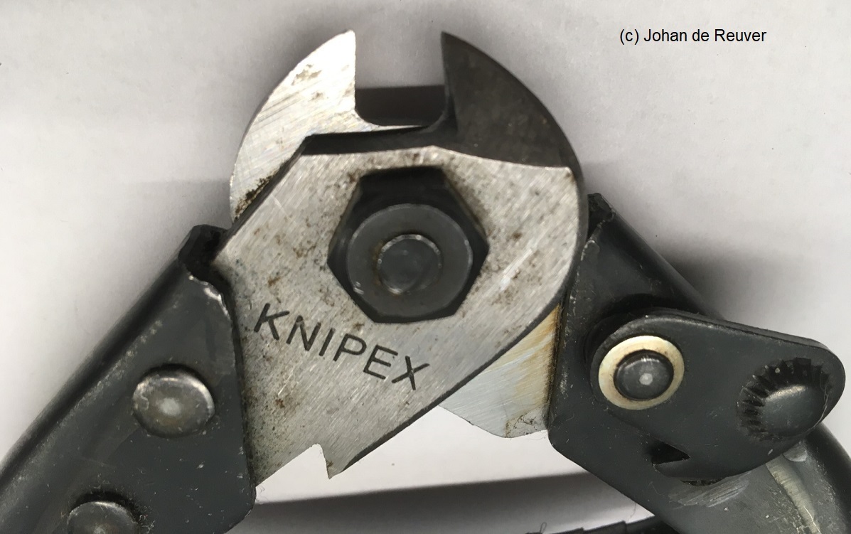

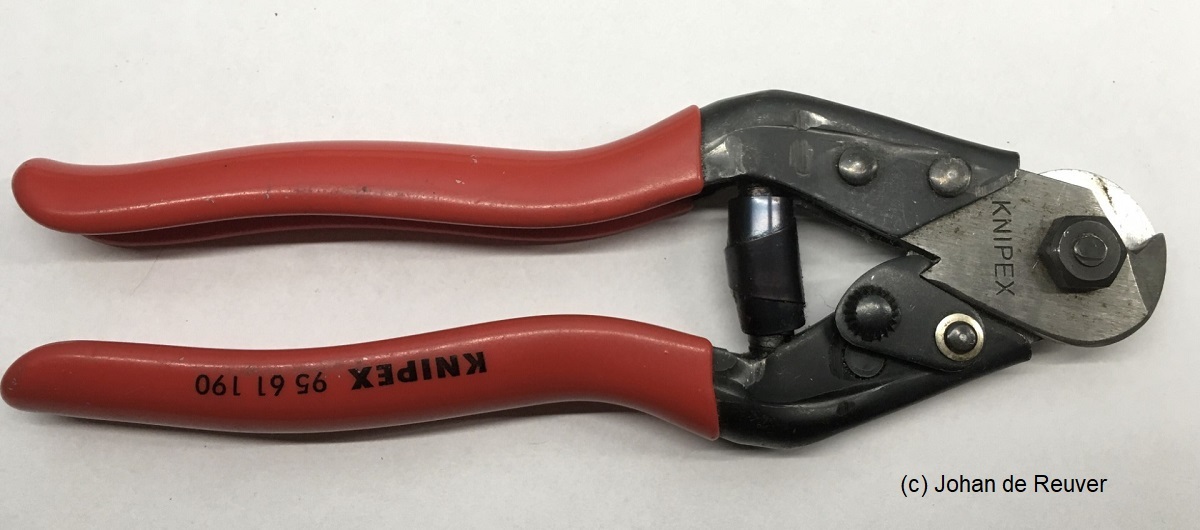

Ik heb deze in gebruik voor afkorten van verenstaal. Werd mij aangeraden door van Rossum in Zwolle.
Mvg, Johan
Mvg, Johan
Is die niet wat te groot om kort af te kunnen knippen? Zonder dat je de tongen sloopt zeg maar.
