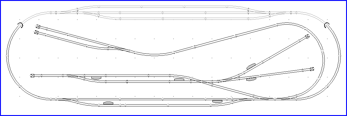

Traintastic demo baan, schaal N
« Gepost op: 16 July 2023, 14:25:44 »
Hi,
Om in de toekomst Traintastic te kunnen demonstreren wil ik een demo baantje bouwen. Doel van deze baan is om hem in de toekomst mee te kunnen nemen ter demonstratie.
Het sporenplan hoeft dus niet realistische te zijn, het gaat meer om dat er veel verschillende demonstratie/rij mogelijkheden zijn.
Huidige idee:
  • Afmeting: 180x60cm (1 module)
  • Rails: Fleischmann Piccolo
  • Schaduwstation, 3 sporen
  • Kopstation, 2 sporen
  • Station, 2 sporen
  • Industrie gebied, met 2 kop sporen voor laden/lossen.
Deze afmeting zou in de auto moeten passen, en met 2 personen kan ik em ook van zolder naar beneden krijgen, iets compacter zou natuurlijk nog wel handiger zijn.
De wissels van het schaduw station zouden ook kunnen worden vervangen door 3weg wissels, dan heb je nog iets meer opstel spoor en een extra soort wissel in de baan. (Zijn die piccolo 3weg wissels beetje betrouwbaar qua rijeigenschappen?)
Ideeën/opmerkingen/suggesties zijn welkom :)
Reinder

Met 120x50cm krijg je dit er niet meer op, dan moet je naar een ander sporenplan.
Twee modules is nog wel een optie idd, maakt transport wel makkelijker, uitdaging is dan wel die overgangen tussen de 2 bakken. Misschien met korte stukjes rails er tussen.

Ik zou gewoon 2 modules maken van 90x60cm en 5cm dik ofzo, net wat je onder wilt hangen. En dan met de bovenkanten naar elkaar fixeren tijdens transport.
Deze zijn ook 90 lang, alleen 40 breed
Die strips zijn trouwens ook wel leuk. Ik had dat bedacht omdat ik te weinig 'beef' had om ze op de 'normale bout moer' manier te fixen. Dit is de meest starre bak bak verbinding die je kan bedenken.
Anyways My 2 cents  ;).

Als het gaat om een demobaan ivm een besturing vermoed ik dat er geen scenery gebouwd wordt en dat de elektronica ook boven op de plaat kan gebouwd worden.
Maak dan gewoon 2 modules van 90cm en zet ze tegen elkaar.
Op de scheiding voorzie je op een aantal plaatsen waar geen spoor komt een scharnier op een blokje zodat het draaipunt hoger komt te liggen dan het hoogte werkstuk op je modules. Het uitlijnen van de scharnieren is zowat het moeilijkste deel.
Je legt de sporen op het geheel, zaag of slijp ze door en je kan de boel gewoon dichtvouwen.
Geen gehannes met korte stukjes sporen en door het klosje onder het scharnier geen problemen met railkoppen.
En bovendien zitten je sporen mooi beschermd tijdens het transport.
Frans
Mn zoon vind het wel leuk als het nog iets aangekleed is vermoed ik, dus doe de elektronica dr sowieso onder, met een cm of 5 moet dat wel passen.
Dat scharnieren idee lijkt me wel wat, moet ik klein beetje sporenplan aanpassen denk ik als ik nu 90cm uittel kom ik op een ontkoppelaar uit, en dwars door een bocht is ook niet ideaal.
Inderdaad precies wat Frans aangeeft. Dat werkt heel goed. Zo heb ik het al jaren bij de neefjes en nichtjes baan.
Het lijkt idd wel een beetje een gezicht, hoe hoog zijn die blokjes?
@bask185 zn strip is ook wel een idee mocht het niet star genoeg zijn.
