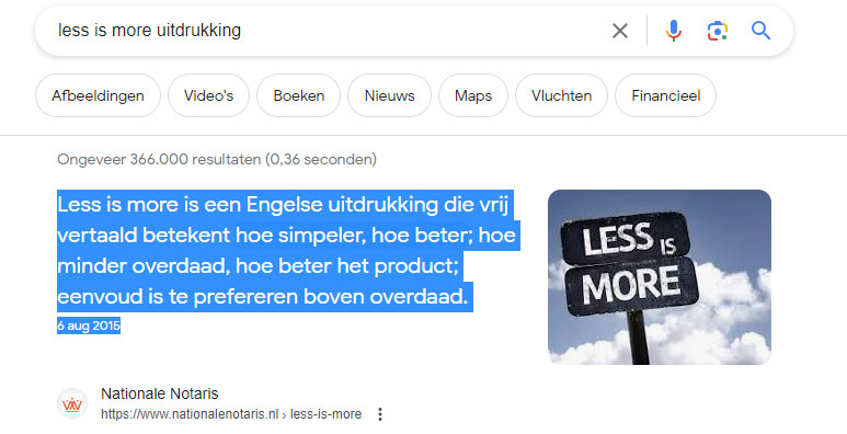

Maar met alles, is het ook in dit geval:  less is more
of te wel in Nederlands:   hoe simpeler, hoe beter..... (y)

Oftewel in het Nederlands: "minder is meer".

Gelukkig kan ik de bron laten zien van de mogelijke vertaling  :angel:
Ook daar zijn verschillende mogelijkheden om te komen tot het resultaat.
