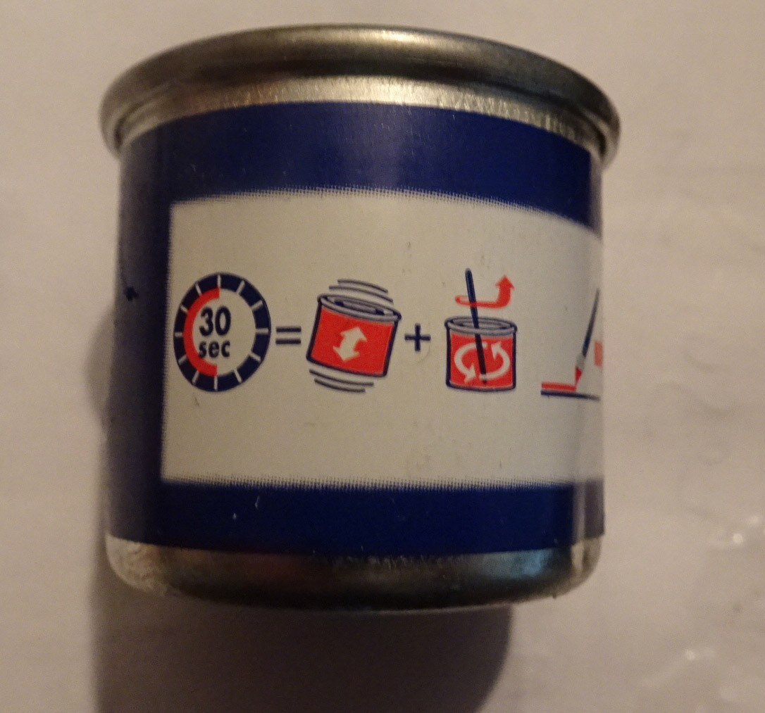

Hierna een foto van het potje blauw dat ik gemengd heb.
Na het wegpellen van stukken etiketten bereikte ik het.
Betreft het advies van de producent :-X  .

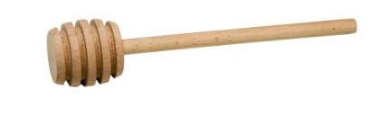

Net als bij een honing lepel kan je de onderste prut er ook mee uithalen. (y)
