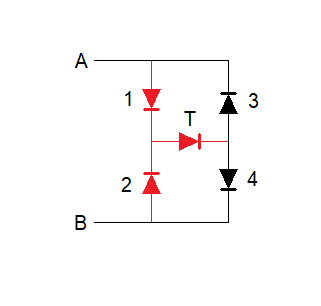

Ik heb ooit deze schakeling bedacht:
De rood getekende diodes zijn leds, de zwarte zijn gewone diodes.
Het geheel wordt op en in de slagboom ondergebracht. De aansluitingen A en B zijn twee draden die naar de boom lopen.   Dat is op zich geen probleem, in het echt loopt er ook een zichtbare kabel van de aandrijfkast naar de boom.
Op A en B komt een spanning te staan die steeds van polariteit wisselt. Als A de plus is, dan loopt de stroom door led 1, led T en diode 4. Als B de plus is, dan loopt de stroom door led 2, led T en diode 3.
De leds 1 en 2 gaan dus afwisselend knipperen. De stroom loopt in beide gevallen door T, dat is de toplamp, die blijft dus vast branden.
Het probleem waar ik tegenaan loop is: hoe krijg je al dat spul op en in de boom geprutst? Als je het bedenkt lijkt het simpel, maar als je die slagboom in je handen hebt dan blijkt het allemaal zo klein te zijn dat het bijna onmogelijk is om de diodes onzichtbaar weg te werken. Ik ben daar nog niet uit.

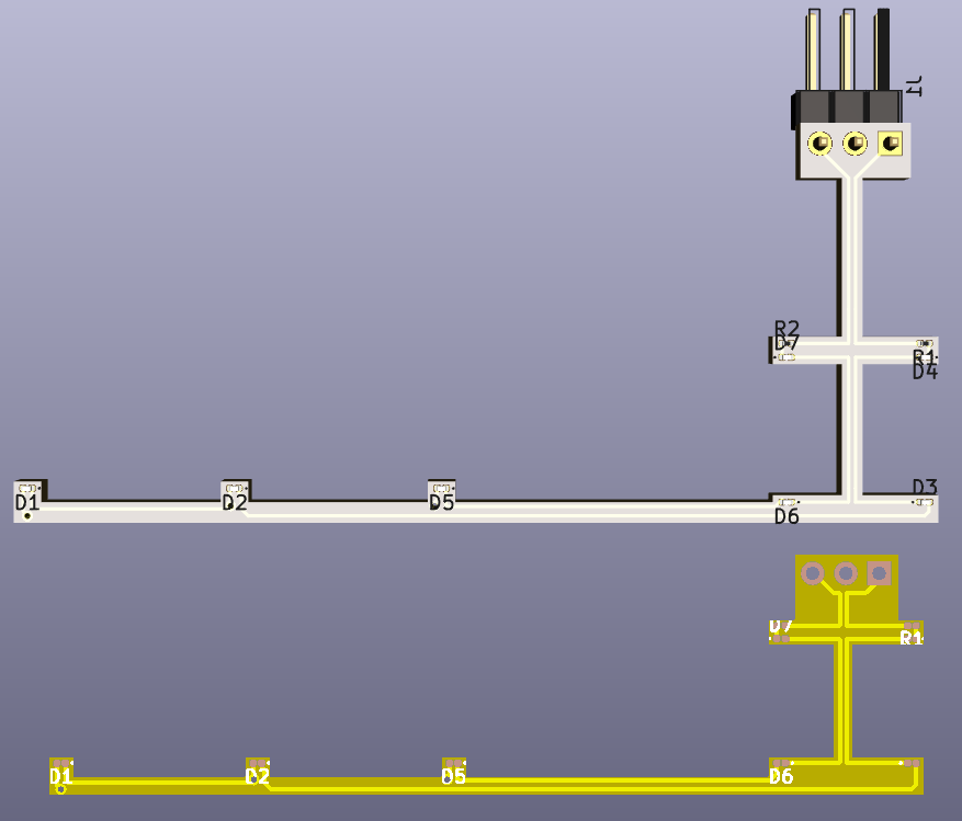

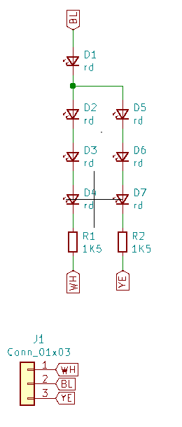

Misschien op een flex-pcb en dan al laten bestukken. De flex-PCB kan ook een goede overgang zijn tussen het bewegende gedeelte en de vaste wereld.
Hier even snel uitgetekend.
Even heel snel zonder extra bochtjes om beter voor de verdraaiingen te compenseren.
En anders gewoon losse leds met draadjes kopen:
https://www.modelbouwled.nl/contents/nl/d1351_SMD-0201-Bedraad.html
https://www.aliexpress.com/item/33063574420.html
Groetjes,
Henk
Edit: tis laat en ik weet niet meer of de lampen nou aan beide kanten aanwezig zijn. Anders D4 en D7 weglaten.
