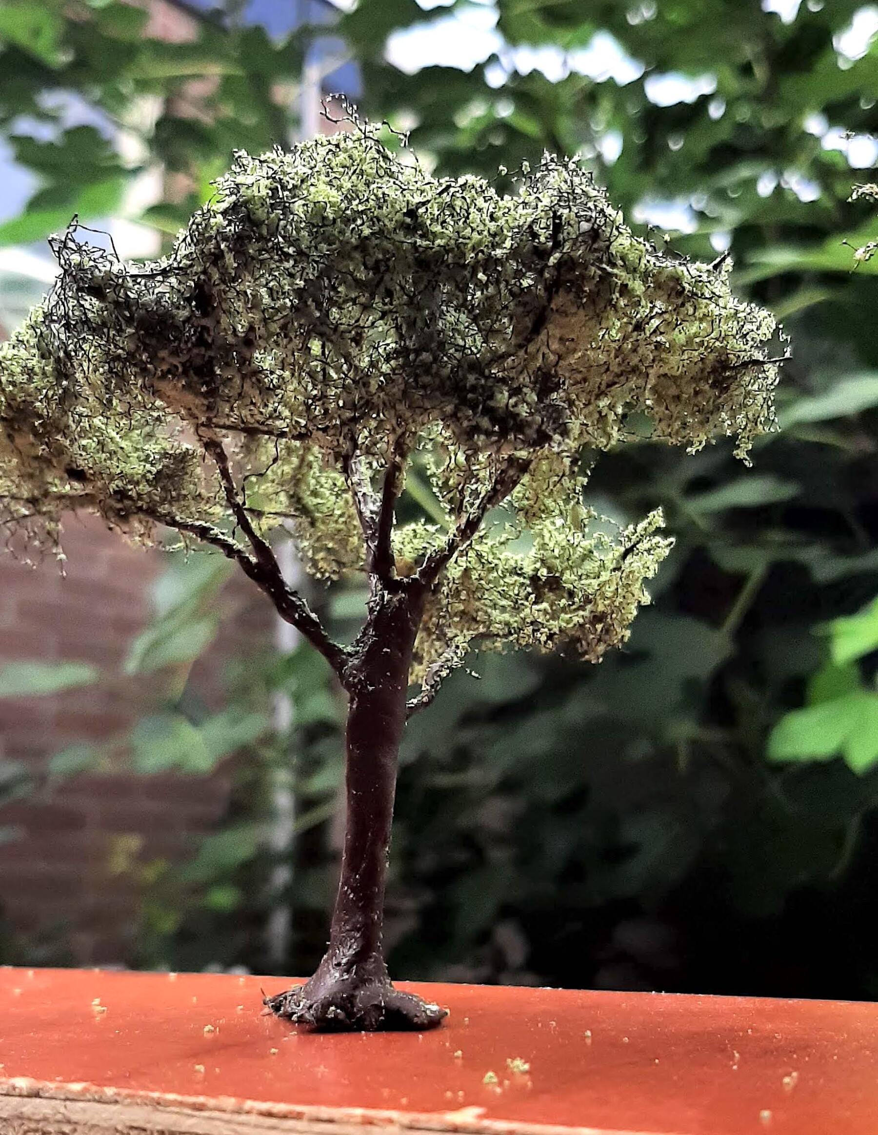

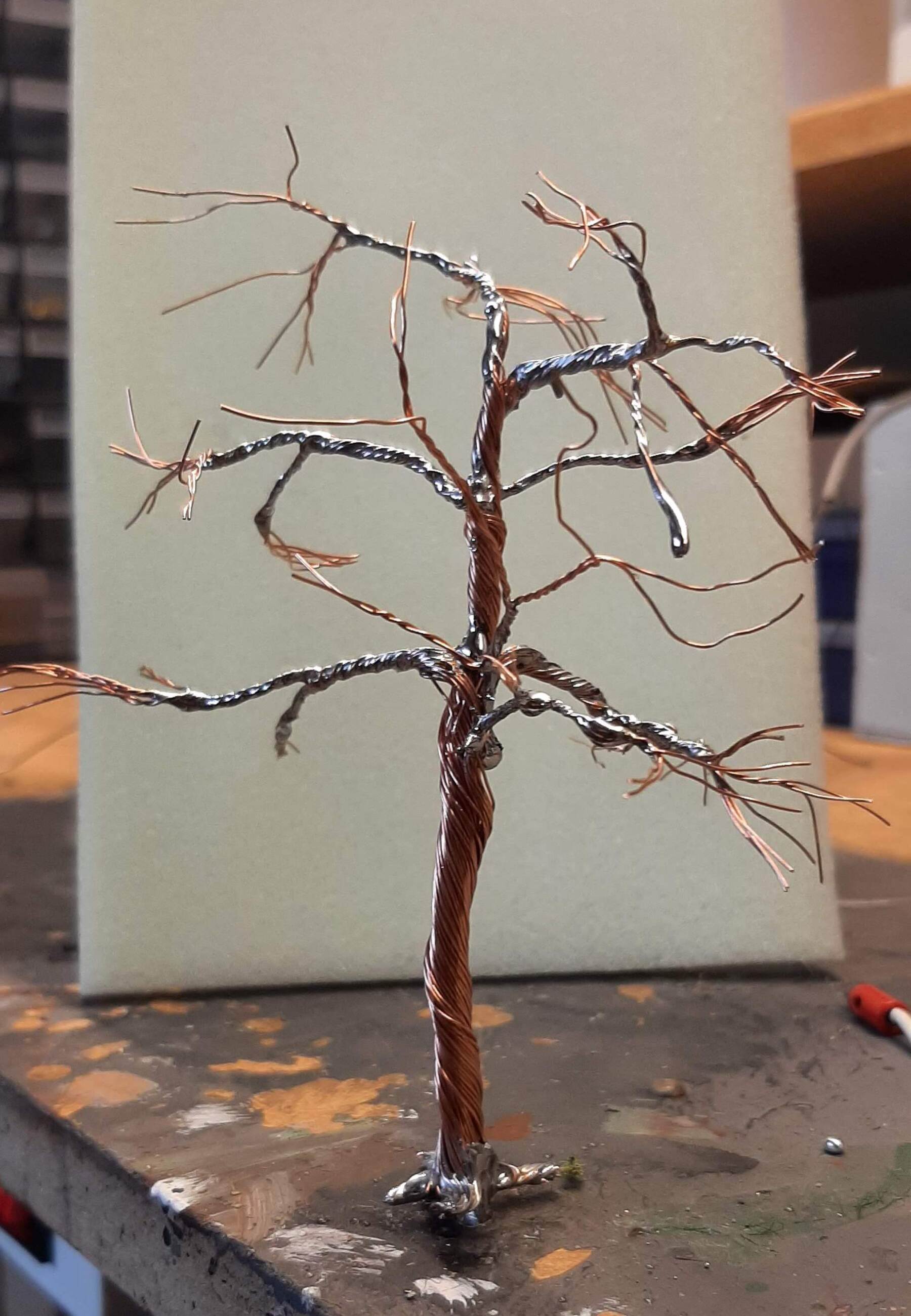

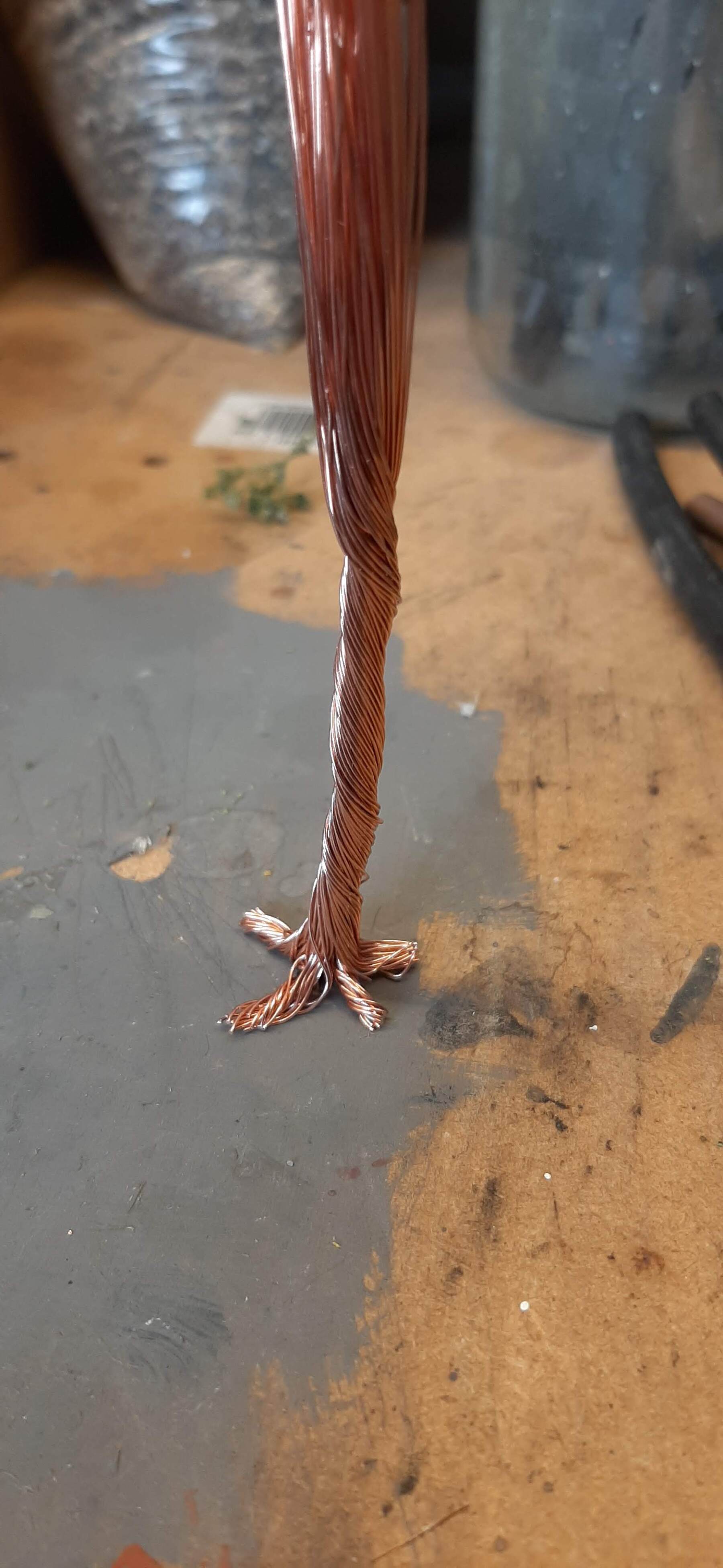

Allen bedankt,

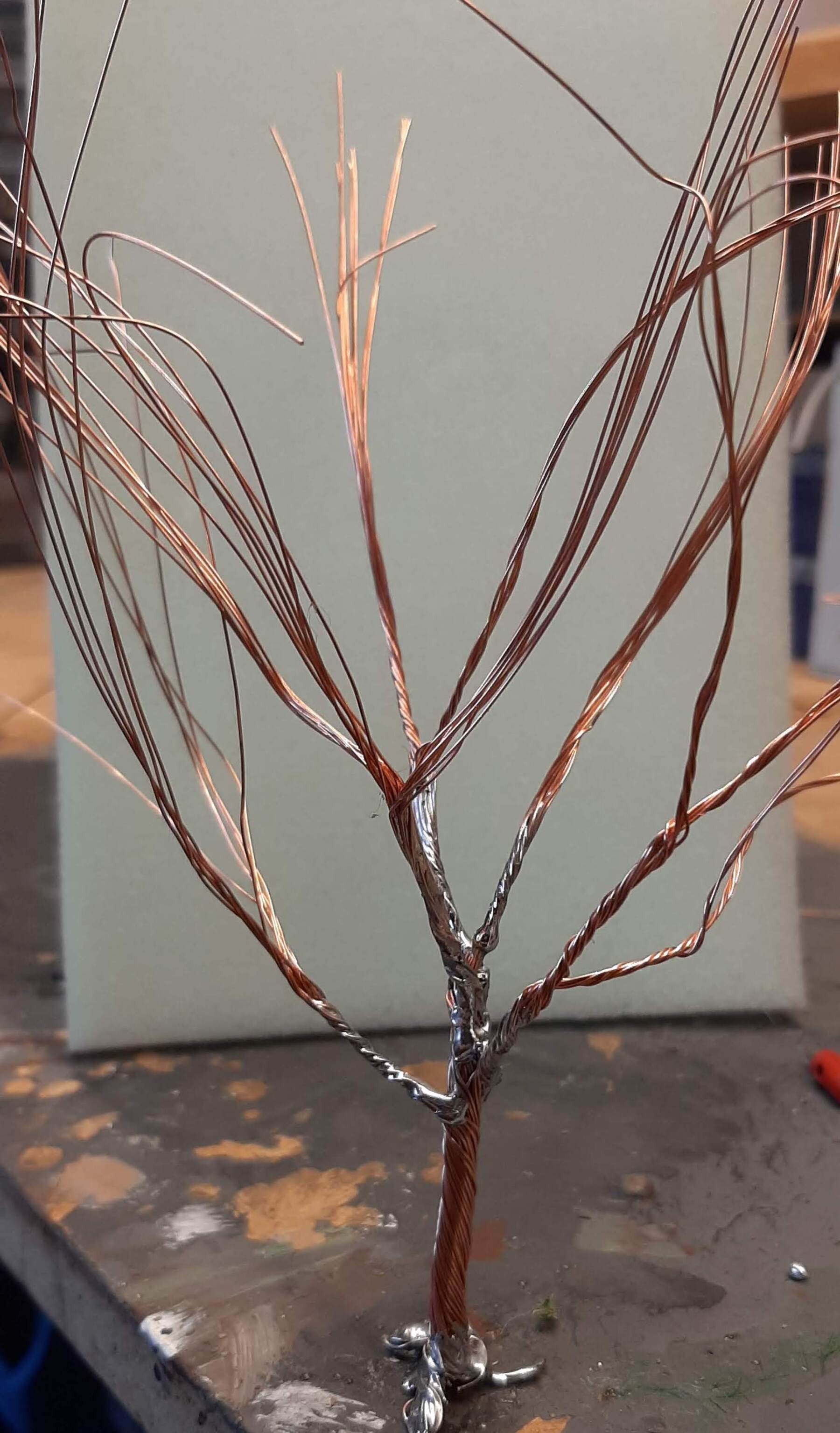

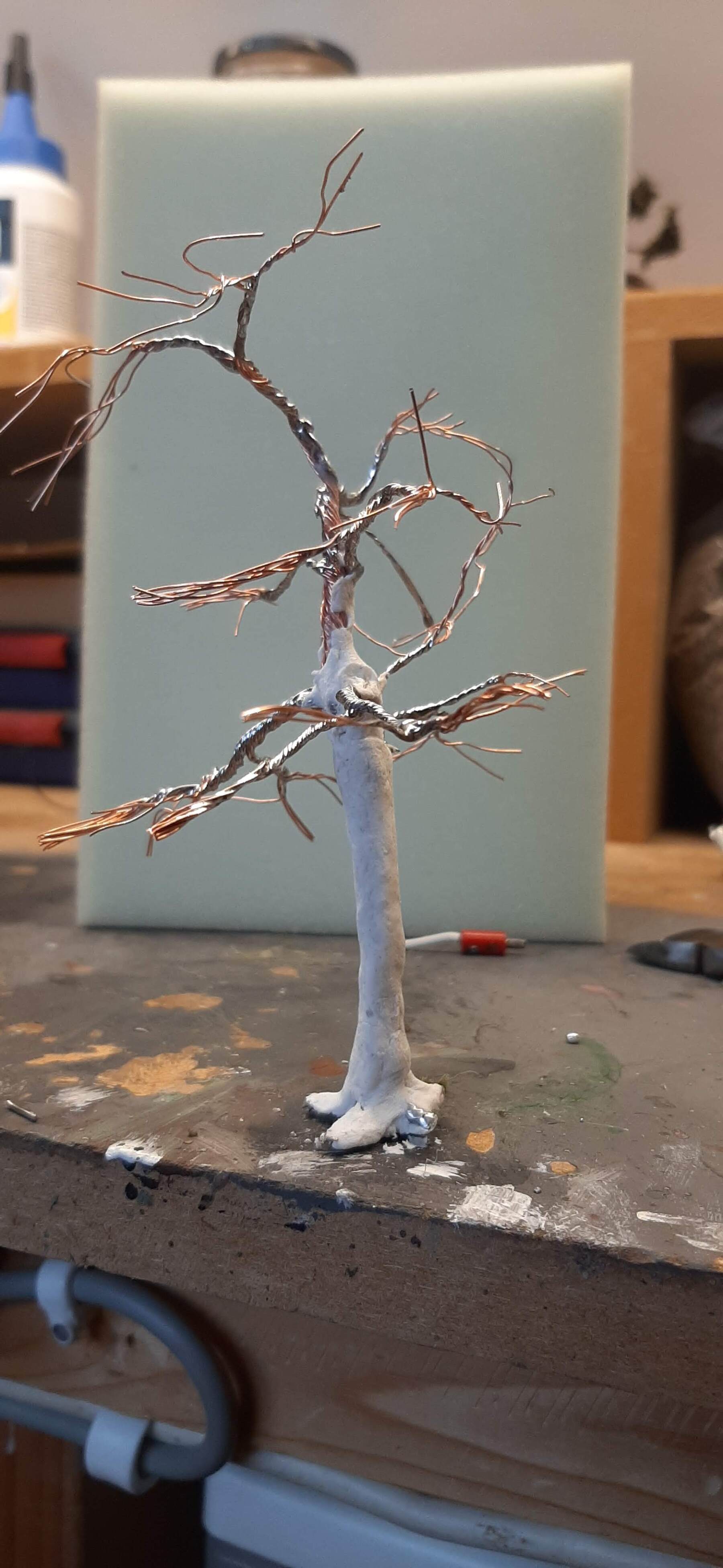

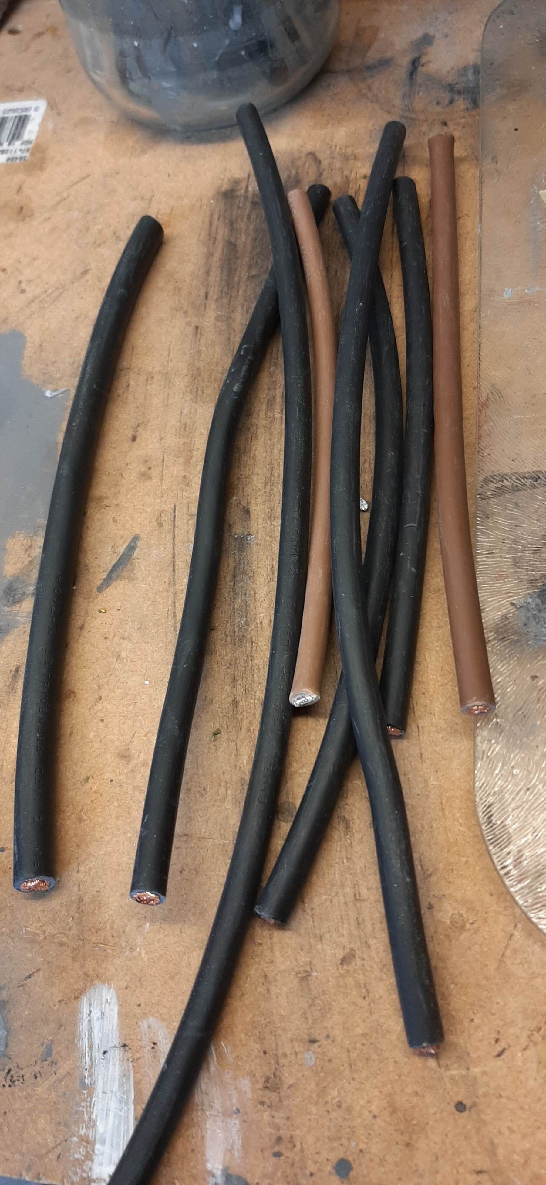

Vandaag weer begonnen met bomen maken
Dit zijn stukken kabel 10 en 16mm2 afvalstukjes
Eerst de isolatie er af halen, en een begin maken van de boom maken.
Onderkant de wortels solderen, en het begin van de takken.
Dan verder uitsplitsen en vast solderen, wel elke keer even afkoelen in een bak water, ander word het te warm.

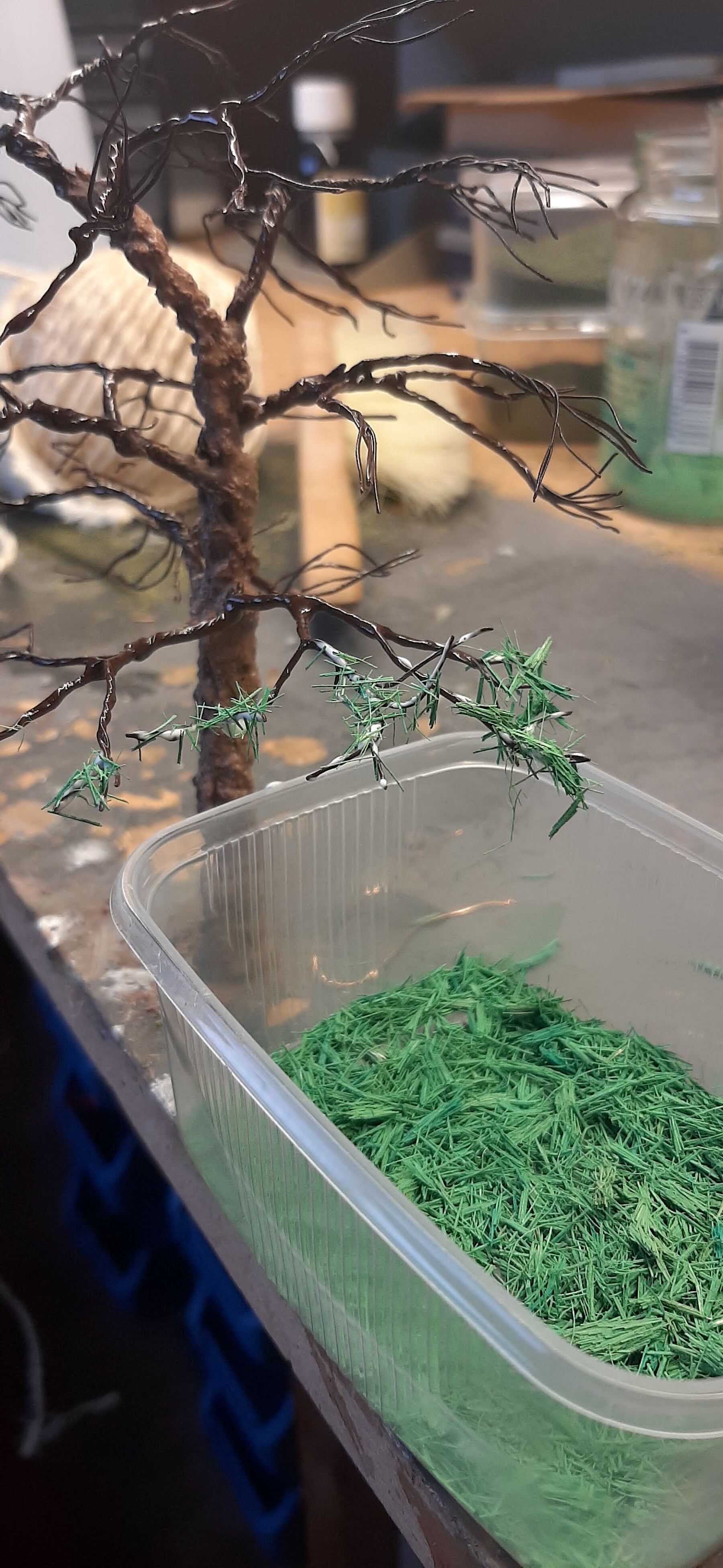

Dan een dun laagje DAS klei er op plakken met houtlijm, en wat vezels er op plakken met hout lijm.
Dan even met een spuit bus alles chocolade bruin spuiten.
Hier zit de kleur groen er al op, boom is nog nat van de houtlijm met water.
Morgen verder kijken hoe het er uitziet, en de stam afwerken.
Groeten Einte

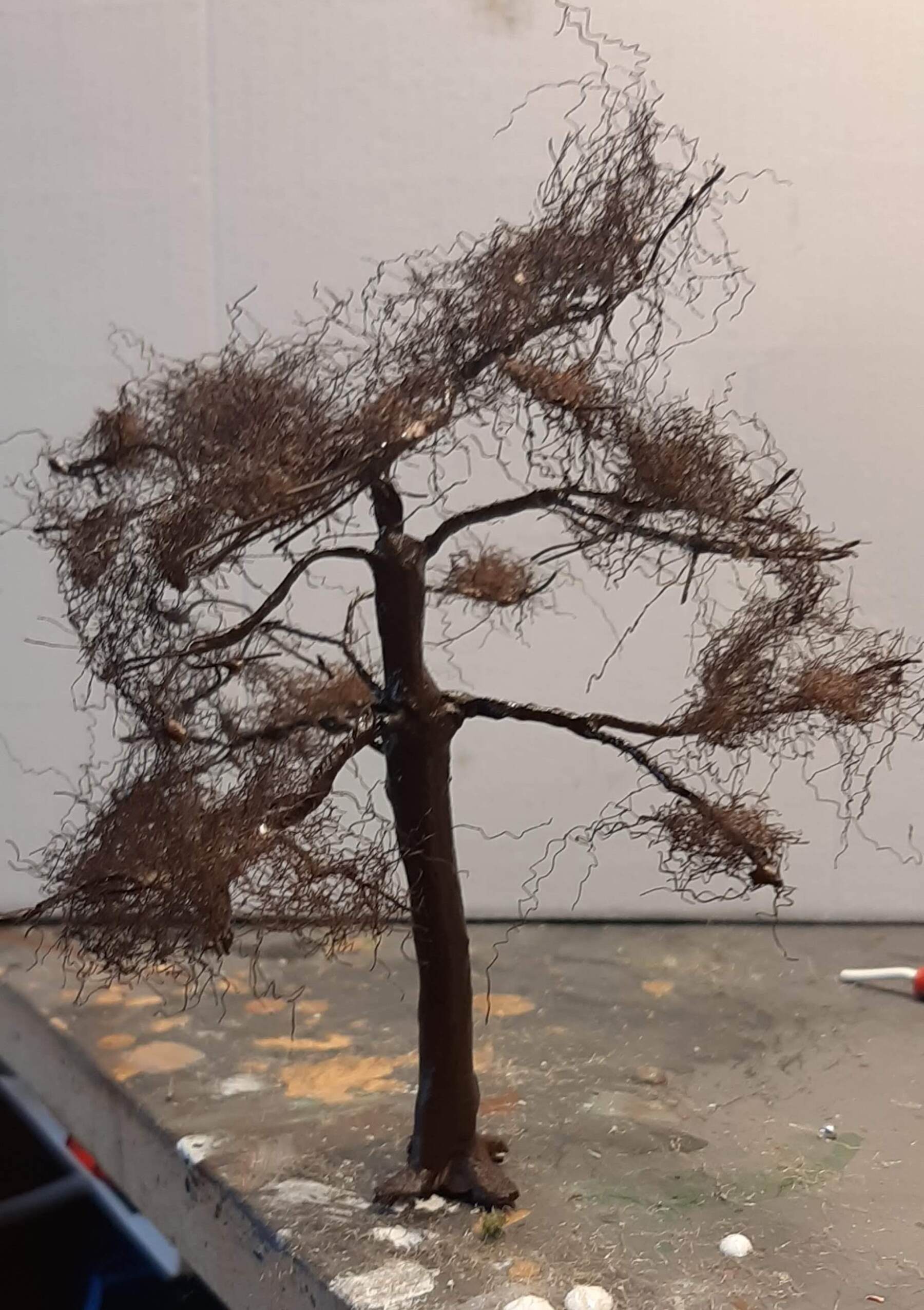

« Reactie #123 Gepost op: 28 August 2023, 15:22:15 »

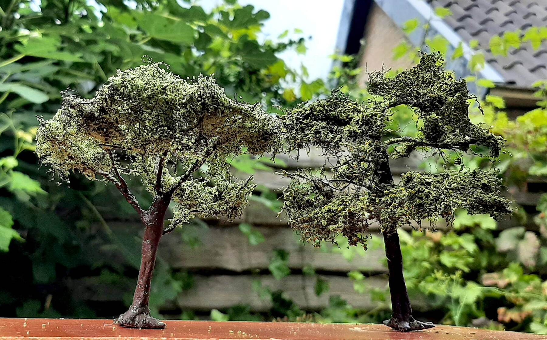

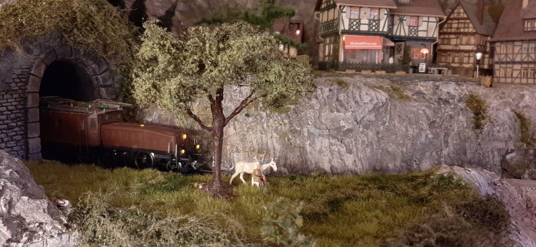

Weer een boompje er bij, anders strooisel op gedaan en buiten gezet.
Gaat dit de goede kant uit?
De stammen ga ik nog bewerken, met verf, dat het echt op een stam lijkt.
Groeten Einte
Mijn draadje
  • Berichten: 10785
Re: Modelspoor baan van Einte
« Reactie #124 Gepost op: 28 August 2023, 19:47:05 »

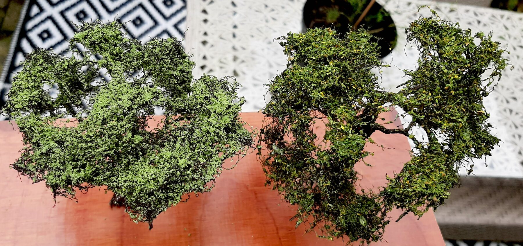

Ik vind ze persoonlijk nog wat 'klonterig' en 'spinnenweb'-achtig.
Als je de vezels uit elkaar trekt en daarna de blaadjes in meerder lagen aanbrengt kun je dat wat beter doseren. De bomen blijven dan wat 'luchtiger'.

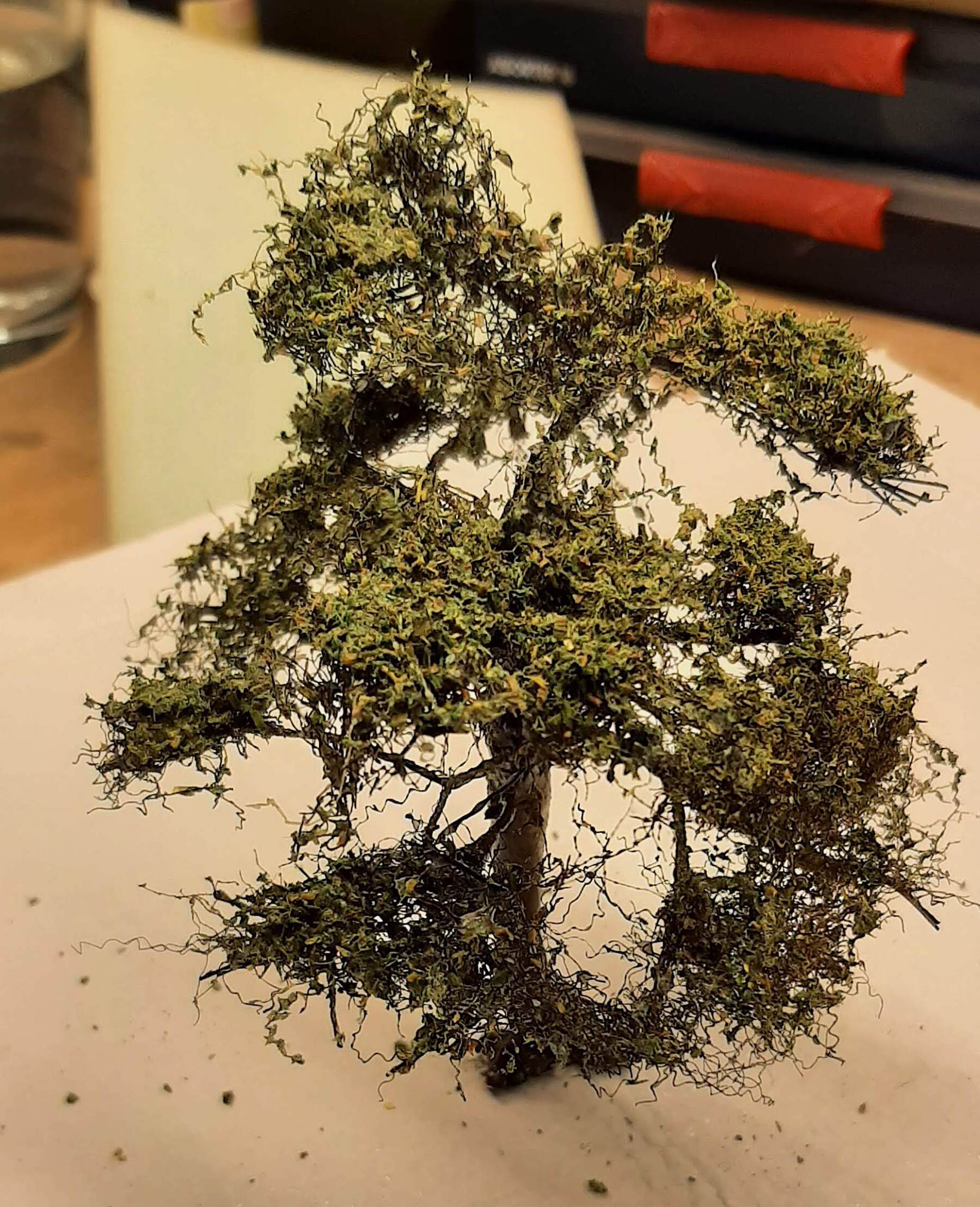

« Reactie #125 Gepost op: 09 September 2023, 20:45:16 »

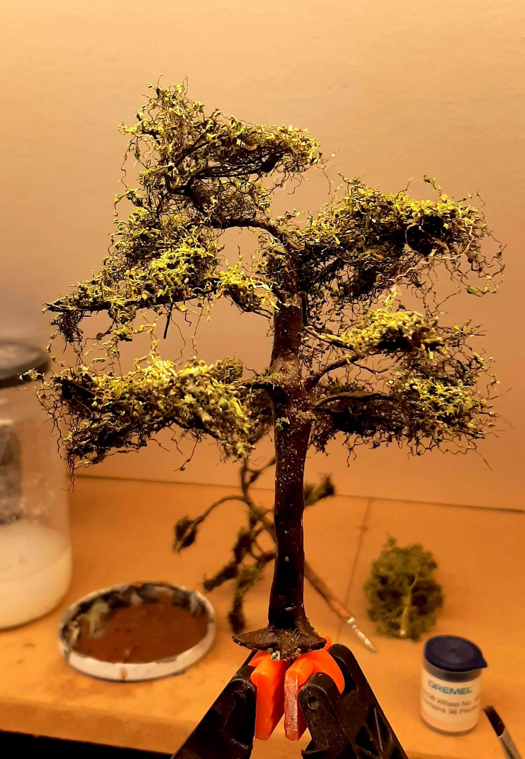

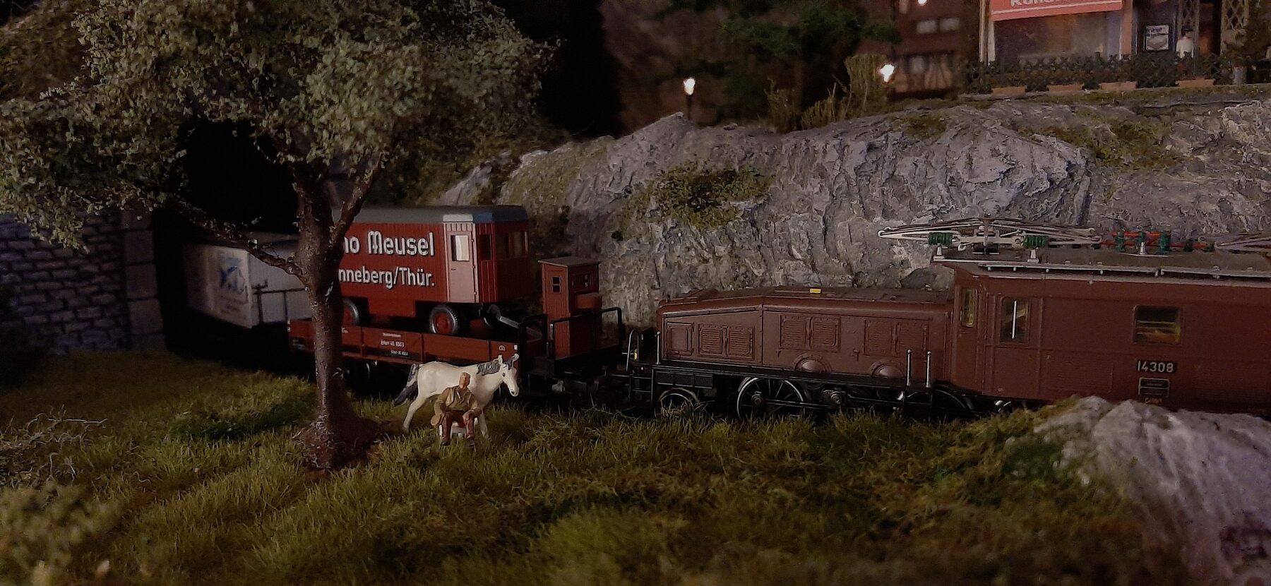

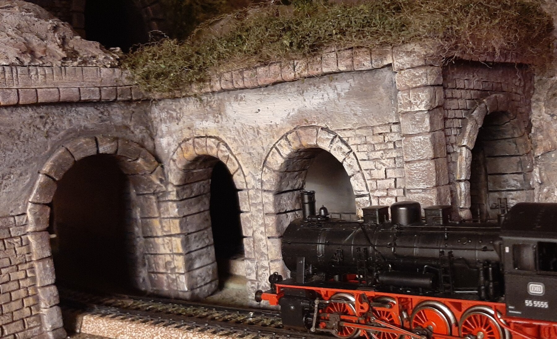

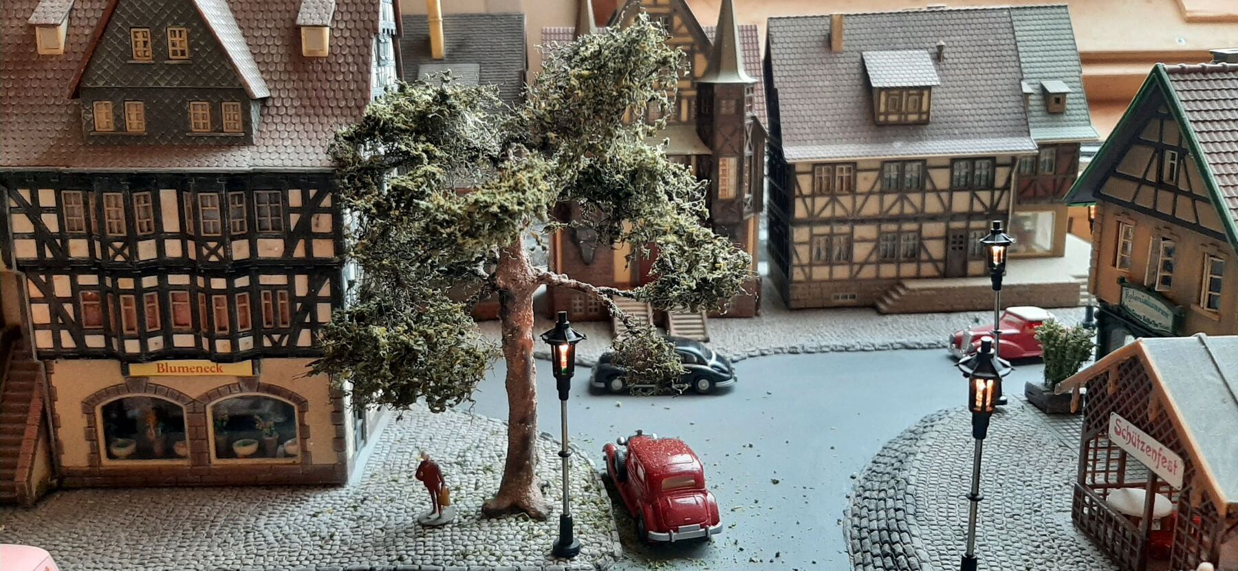

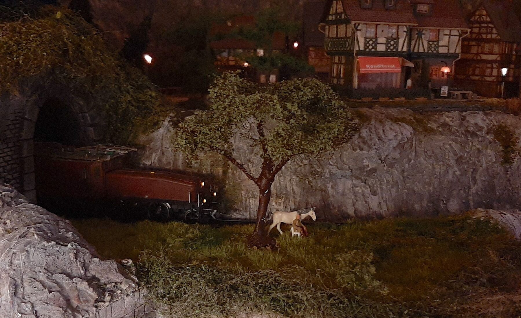

Hallo allemaal
Ik ga nog wat aan de stammen doen, maar het is nog een beetje warm bij mijn baan.
Wel een paar foto's gemaakt in de avond, net goed te doen.
De treinen rijden bij 30 + in de zomer en in de winter is het wel een om het vriespunt geweest.
Groeten Einte
Mijn draadje
MichielB
  • Berichten: 784
« Reactie #126 Gepost op: 09 September 2023, 21:04:20 »
Ziet er fraai uit!
Groet!
Michiel.

  • Berichten: 7526
« Reactie #128 Gepost op: 09 September 2023, 22:18:42 »
Leuke maar inderdaad ook al bekende methode van bomen maken. (y)
Pluis mag iets meer uitgetrokken worden.

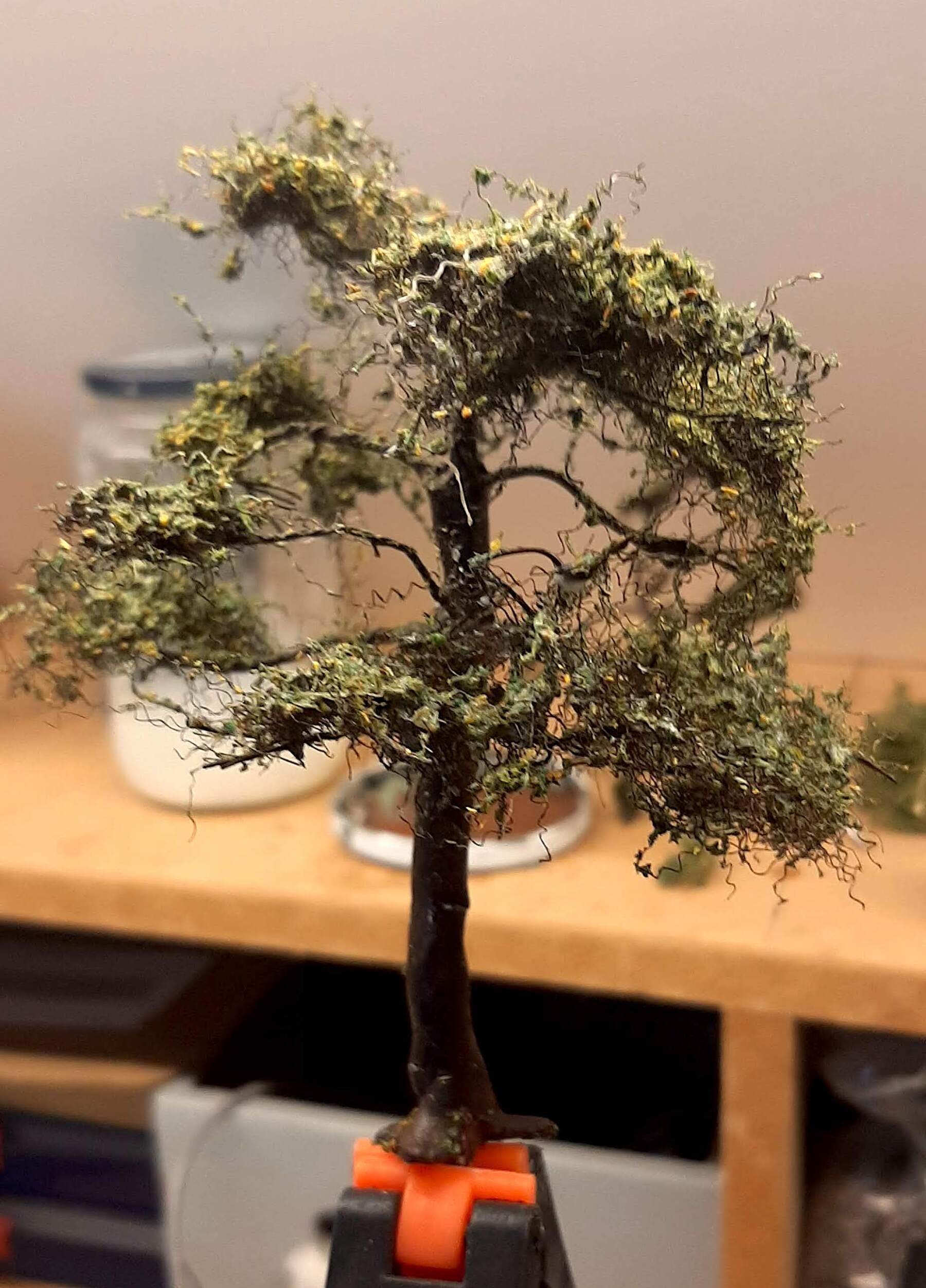

einte
  • Tijdperk II - III
  • Berichten: 664
    • Modelspoorblog
« Reactie #130 Gepost op: 10 September 2023, 20:00:53 »
Bedankt,

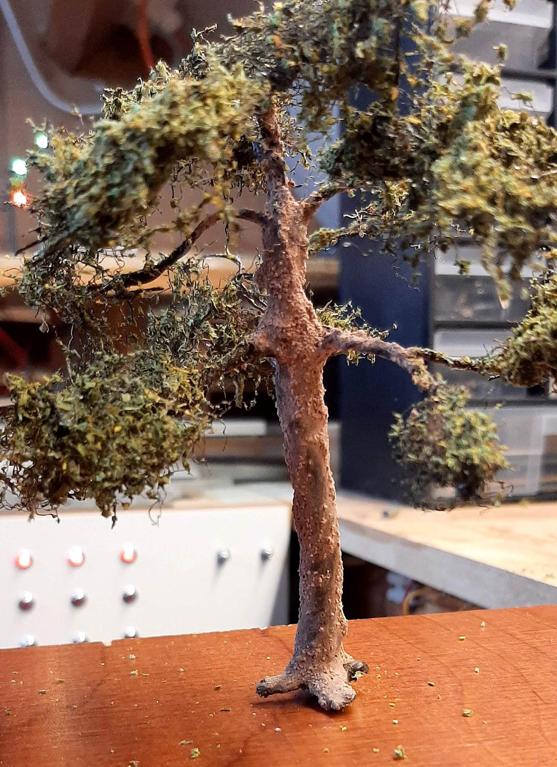

Had in het verleden een bak bomen pasta gemaakt van klei bruine verf en wat fijne balast er in gedaan.
Volgens mij 5 jaar oud.
Ziet er weer beter uit zo, ook geprobeerd de sliertjes weg te knippen met een nagelschaartje, zie er nou toch weer een aantal  zitten.
Groeten Einte
Mijn draadje

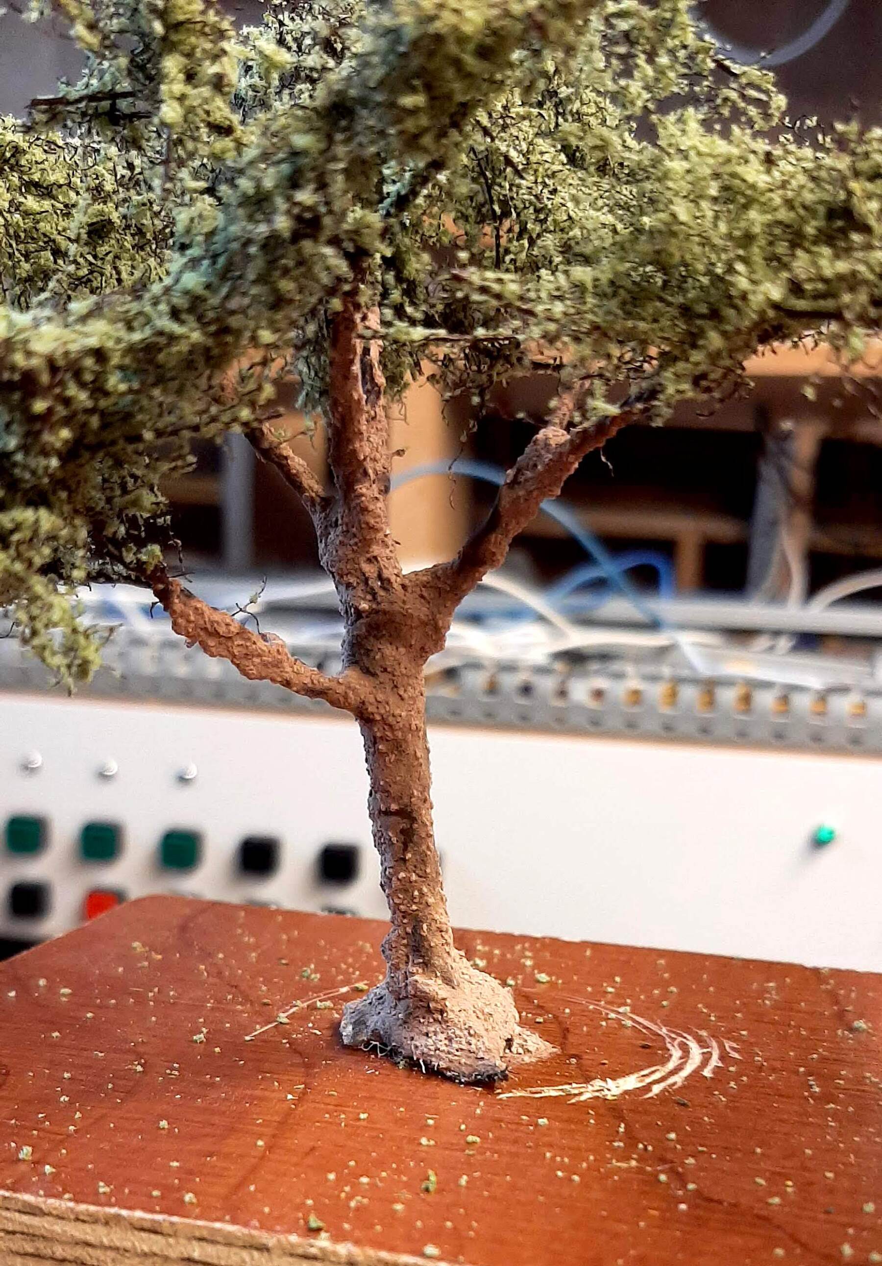

einte
  • Tijdperk II - III
  • Berichten: 664
    • Modelspoorblog
« Reactie #133 Gepost op: 13 September 2023, 11:10:55 »
Hallo allemaal.
Ik reageer weinig, maar lees regelmatig je vorderingen. Leuk om te zien wat je doet met die blikken rails.
Wim heeft gelijk dat dat komt door te weinig licht. De camera kiest dan een hoge ISO-waarde waarmee de lichtgevoeligheid toeneemt, maar ook de grootte van de korrel. Op pagina 73 van de camerahandleiding vind je hoe je kunt voorkomen dat de camera zelf zijn ISO-waarde kiest. Je kunt dan zelf een lagere waarde instellen. Consequentie is dan wel dat je ws een lange sluitertijd krijgt. Je kunt dan niet meer uit de hand "even snel" fotograferen, maar zult 'm ergens moeten neerzetten (of op een statief). Ontspannen doe je dan met de zelfontspanner. Je hebt dan 10 seconden de tijd je camera ergens te plaatsen. Mocht je er zin in hebben dan zou je daar eens mee kunnen experimenteren. Veel succes!
Die handleiding heb ik gedownload, maar nu blijkt dat juist die knop het niet meer doet, ga er verder naar kijken.

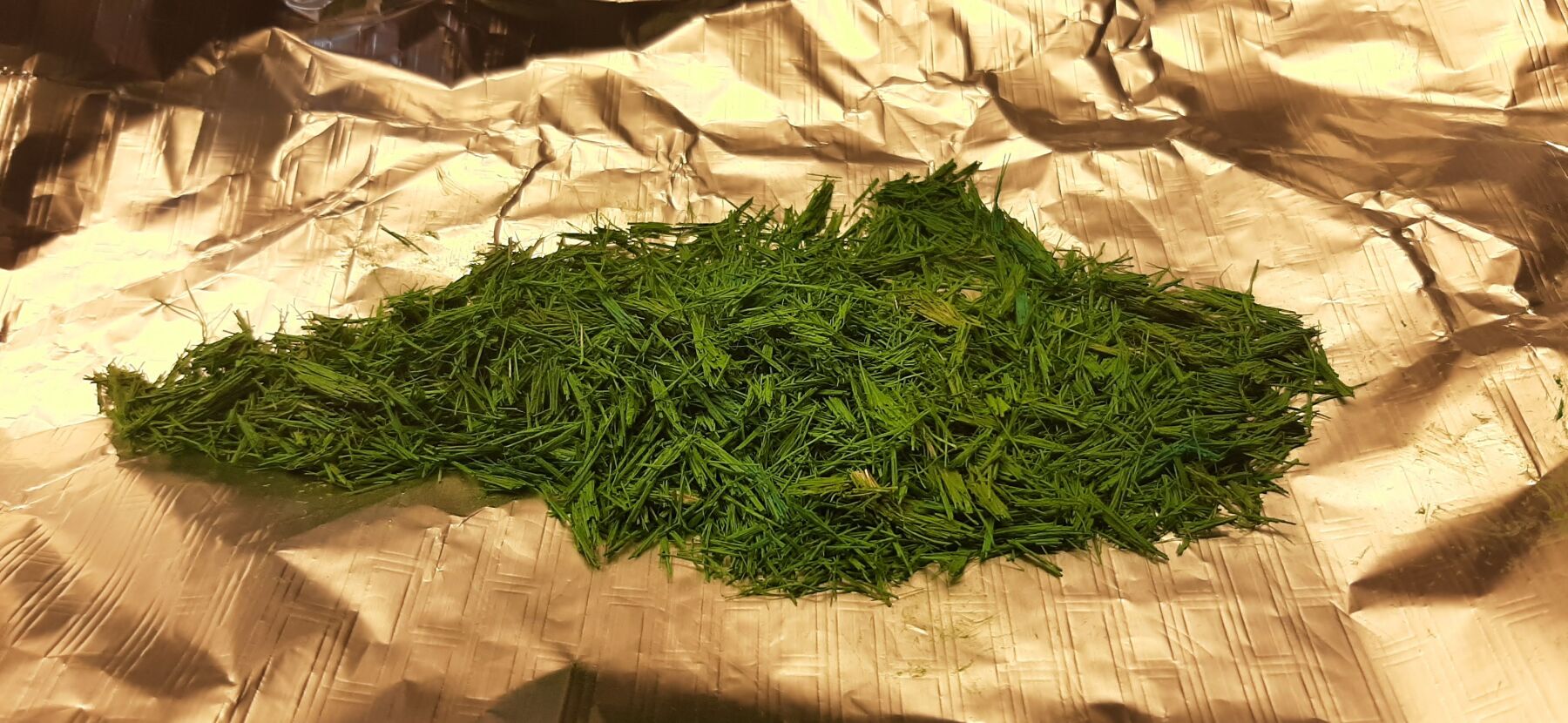

Bij het topic van Thai-Bundesbahn kwam ik dit filmpje tegen, om strooisel te maken.
Gelijk maar geprobeerd.
Stukjes touw geknipt van ongeveer 4 mm lang
Potje met een beetje verf er in en roeren maar.
Even in de oven geweest op 80 graden, uurtje.
Hier staat de stam te drogen.
Groeten Einte

  • Berichten: 26851
  • Eens komt het goed.
    • MIL MOD
« Reactie #134 Gepost op: 13 September 2023, 11:14:06 »
Misschien nog net iets te grof (te lang)?
