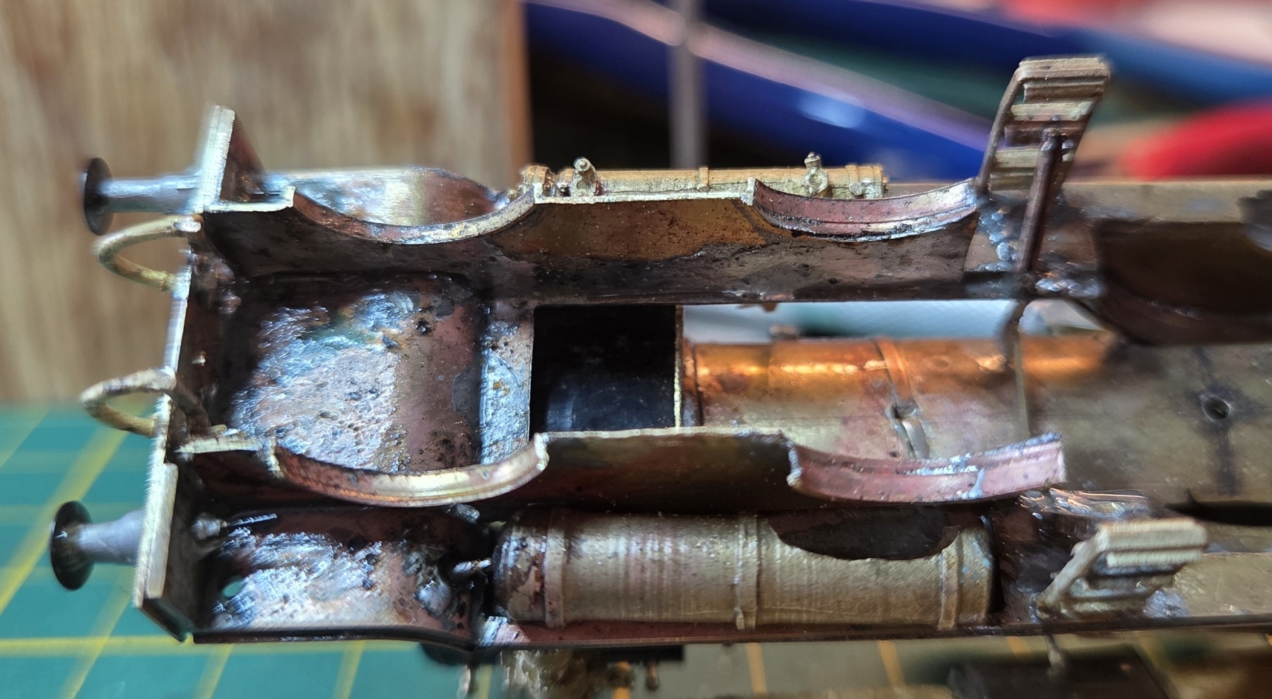

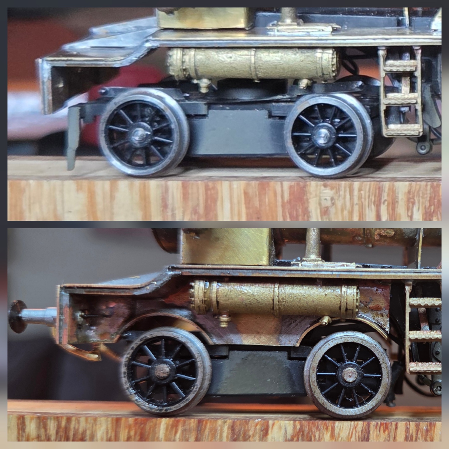

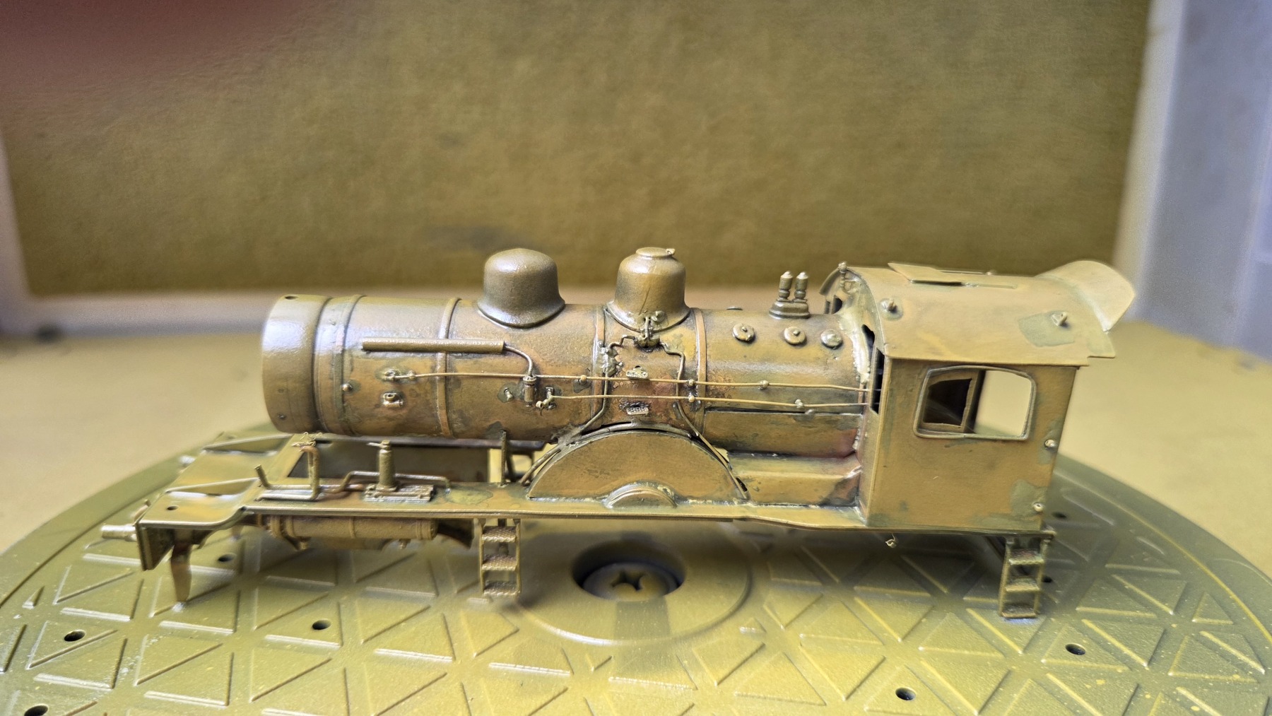

Het lijken laatste loodjes te worden. De spatborden bij de bogie gemaakt en gesoldeerd. Het gat boven de bogie waar de frameplaten doorlopen daarmee gedicht, dat schreeuwde om om een oplossing.
Bij deze dan, voor en na.
Het gaat mogelijk wel consequenties hebben voor de rijbaarheid, want de huidige boogstraal gaat eerder in meters dan centimeters nu.

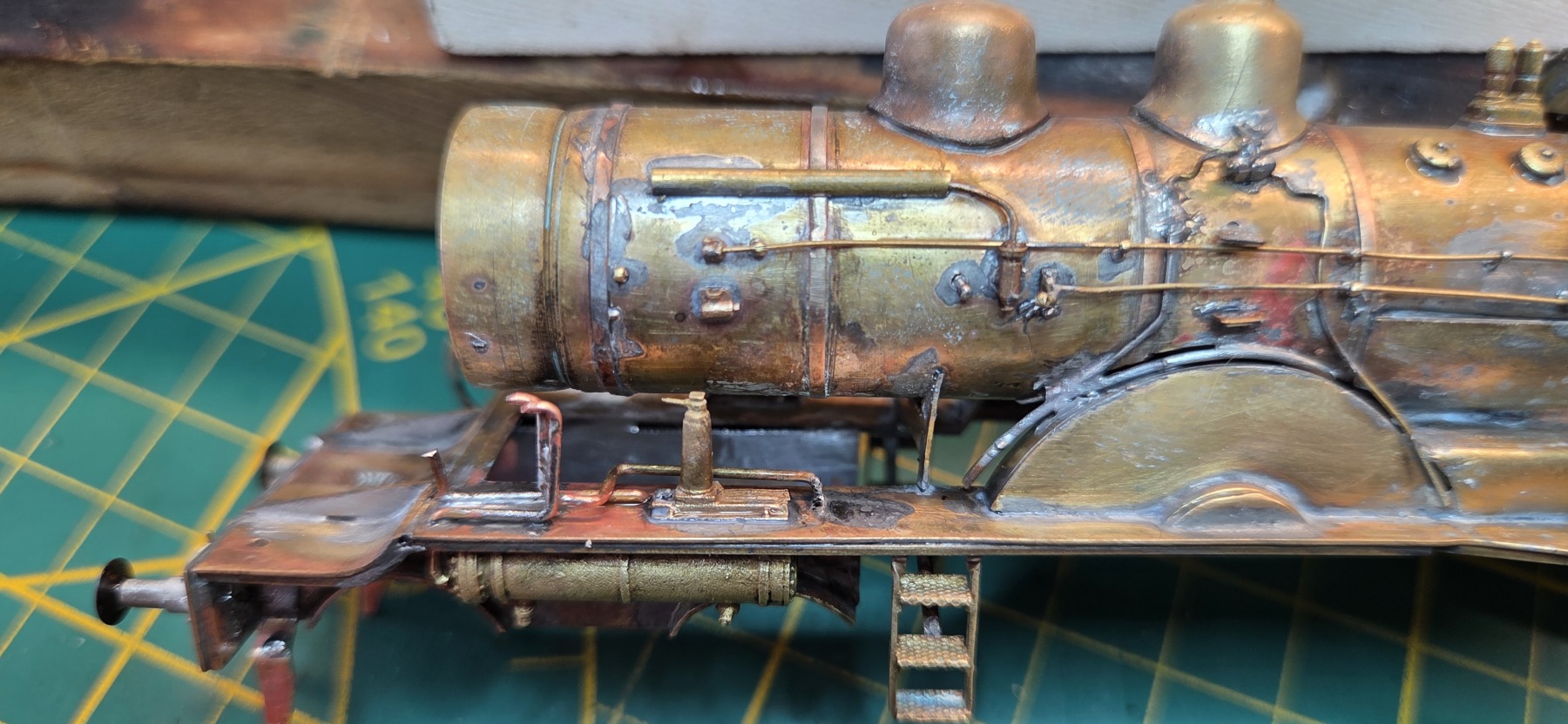

Mch, m.n. achterzijde gefatsoeneerd, trapje weer vastgezet tweede remslang en zo nog wat.

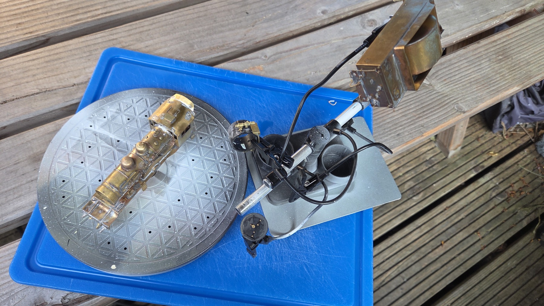

Vandaag en morgen met baanruimers en handgrepen op t mach en achterop de tender aan de slag, en dan is ze geloof ik klaar voor een heel goeie schoonmaakbeurt met pantykousjes om t filter van de afwasmachine en daarna de primer. Het weer lijkt ook mee te werken.

En toen in de afwas (schade 1 remslang, 1 handrailhouder en 1 pantykousje), dat was misschien wel het spannendste. Daarna in de etsprimer.

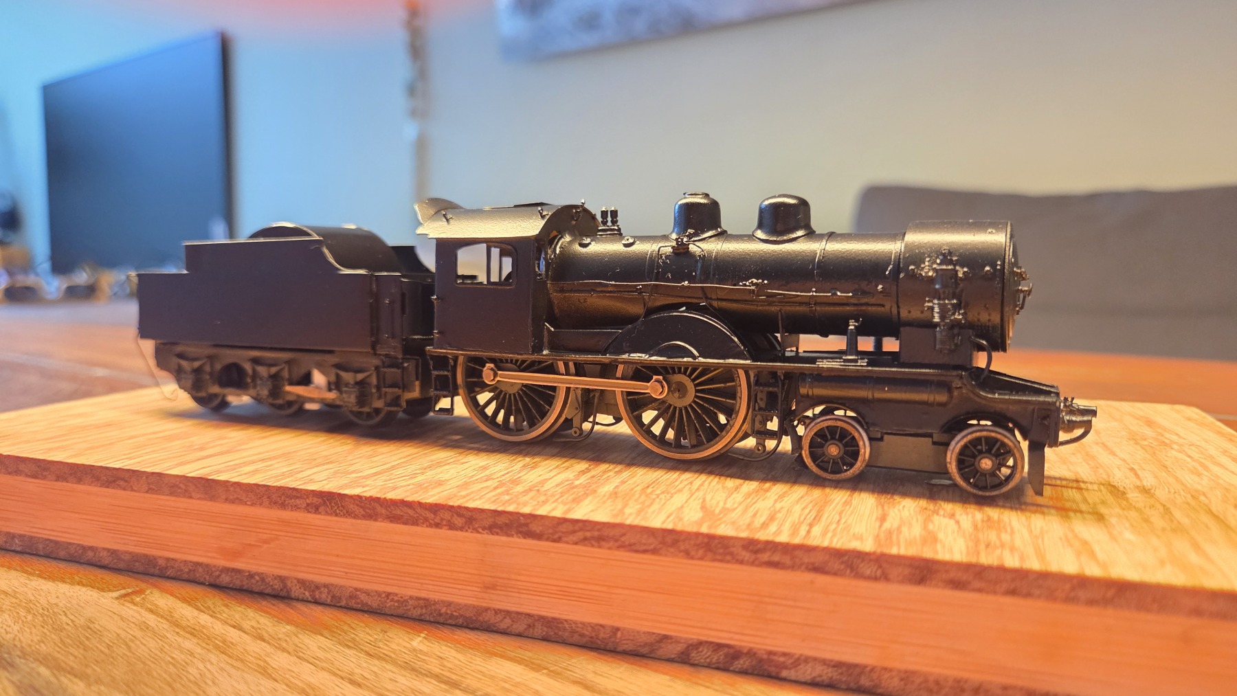

En dan door naar zwart, wát een ontzettend verschil. Natuurlijk zijn de fouten er nog steeds maar er staat nu opeens iets heel anders!
Nu rustig laten uitharden (bijna op vakantie) en dan afplakken en groen en rood erop.
(Schoorsteen en buffers liggen ergens veilig opgeruimd)

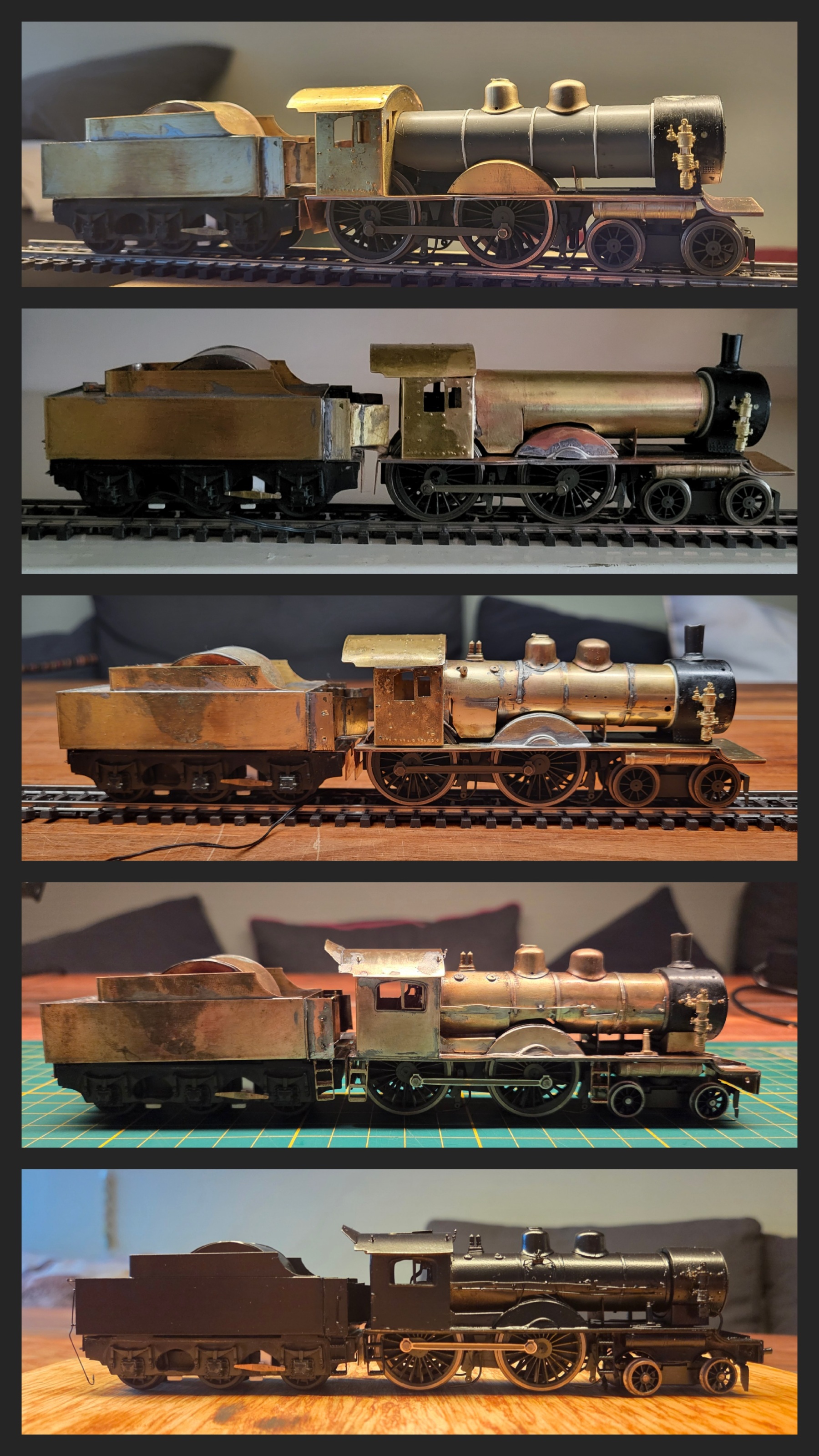

Vind dit wel grappig, de ontwikkeling. Tender was snel klaar trouwens:
Laatst bewerkt op: 15 June 2025, 09:47:50 door Erwin 054
