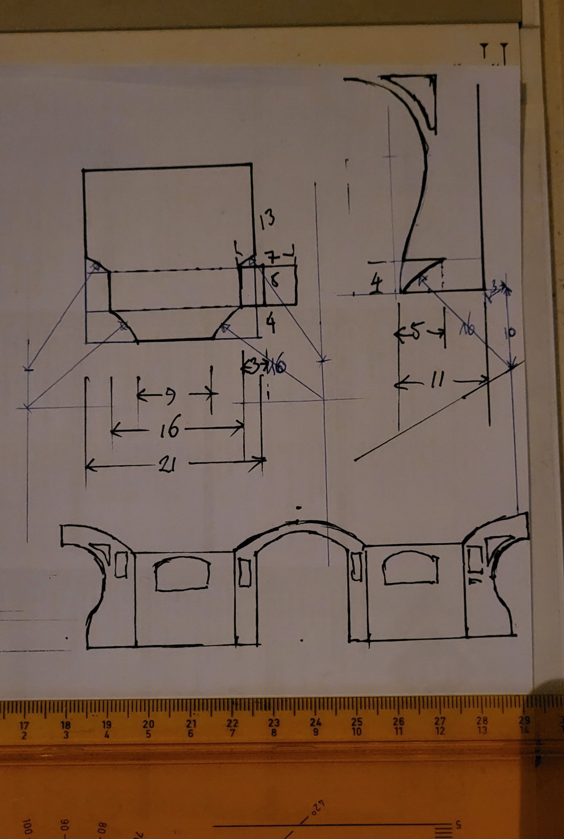

Een half jaar stilte, gebruikt voor opdoen van ervaring en nadenken. Meerdere MK- pakketten gebouwd, twee Philotrains en de DJH's die ik nog ga maken in gedachten -tig keer. Deze pakketten, met alles dat al ongeveer past, zijn wel een stuk simpeler dan wat ik aan het doen ben. Reality check!
Het mch van mijn 2100, met de aansluitende wielkappen is niet naar mijn zin. Bestaat ook uit veel losse delen en daarmee lastig en lastig strak te solderen.
Daarmee nagedacht over hoe mijn bouwpakket opnieuw te bedenken. Lipjes enzo zal lastig worden maar vouwen etc kan wel natuurlijk.
Dus nieuwe tekening.
Linksboven zijkant  vuurkist
Rechtsboven uitsnede mch voorzijde om ketel incl om te vouwen deel van wielkap.
Onder schets totale mch, nog zonder lip boven ketel om aan aan elkaar vast te maken.
Het mch zal aan de voorkant om de ketel  heen gevouwen worden om de vorm van de vuurkist te kunnen volgen.
De zijkant van de vuurkist, die bak daar en de bovenkant van de wielkast worden ook één geheel. Scheelt gepiel 😁.
Dus dóór!
Oh ja, en de klinknagels worden decals, kostten een godsvermogen maar strakke lijntjes daarin is ook veel waard!
« Laatst bewerkt op: 15 January 2025, 13:29:02 door Erwin 054 »

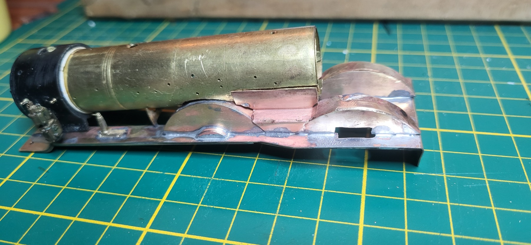

En de praktijk. Materiaal over, dus niet alleen nieuw mch maar ook een nieuwe ketel. Smallere ketelbanden, vuurkist netter etc.
De uitvoering van de tekening. Daarnaast de uitsnede van de wielkasten in de ketel - gaat met deze wielen niet anders - berekend in plaats van gokken. De wielkasten vormen een cilinder die de cilinder van de ketel doorsnijdt. De mal om af te tekenen blijkt een cirkel, logisch, het aanzicht is een ellips, een cirkel die rond gebogen is.
Beetje bijwerken en tevreden: van 8 delen naar 1.

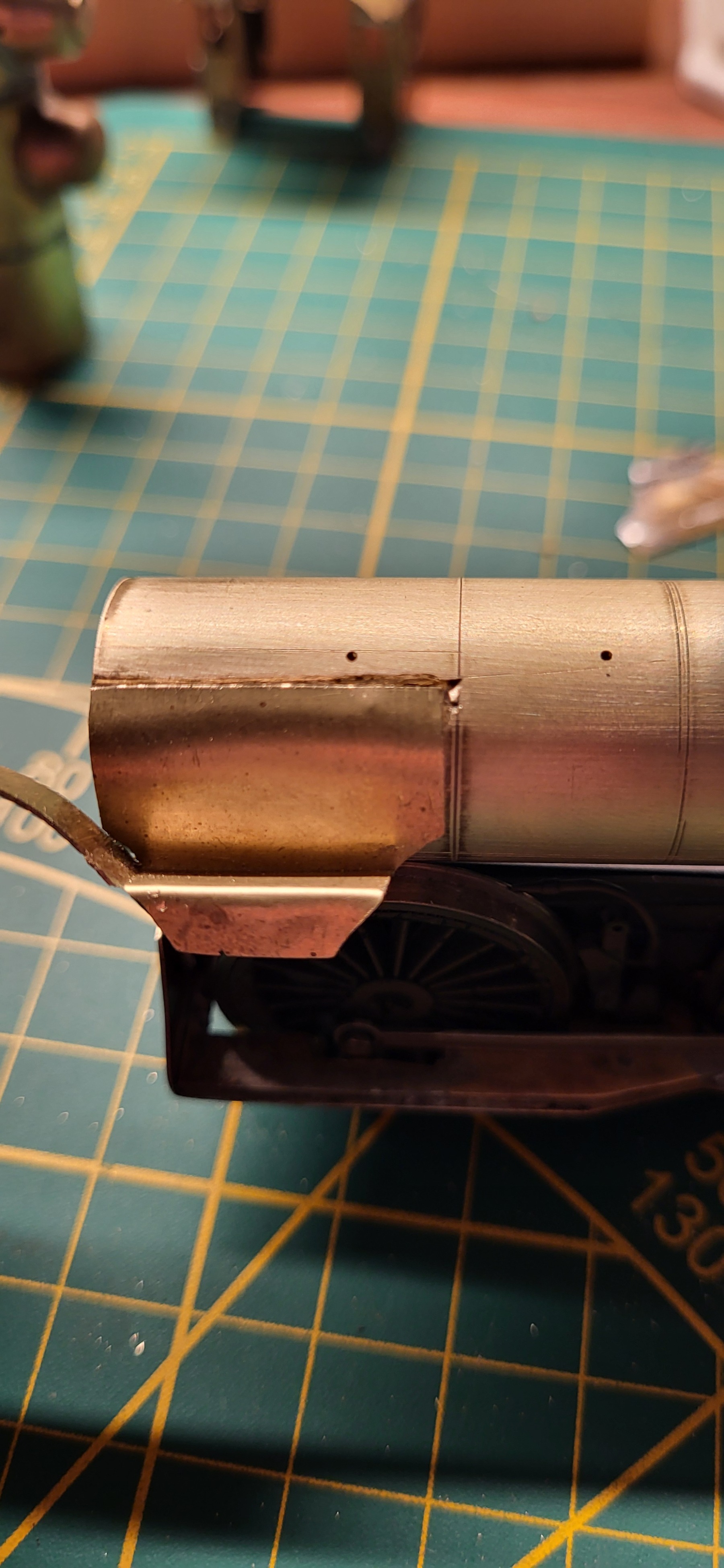

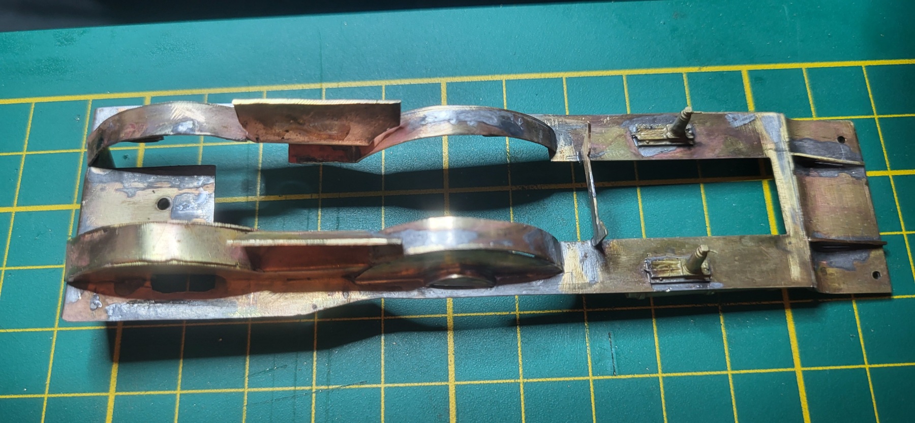

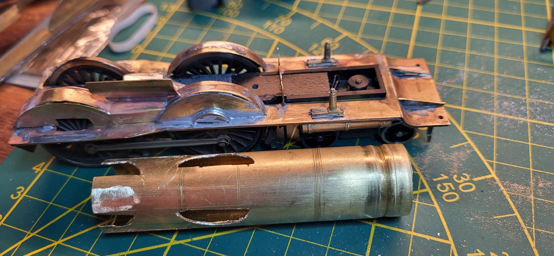

Ketel verder bewerkt zodat de wielkasten er in vallen. De wielkasten zelf verder gemonteerd en op maat gemaakt. Om toekomstig uit elkaar vallen te voorkomen deze met zilversoldeer gedaan,  smeltpunt 630°C. Daarna op de voetplaat gepast, pas gemaakt en met brander en tin vastgezet.
Loopt vrij en soepel,  nu de linkerkant. Het gat is voor het vrijlopen van de drijfstang en valt na het plaatsen van het mch niet meer op.
Ketel pas gemaakt. Daar worden de ketelbanden ook met zilversoldeer gedaan, zodat die blijven zitten als de rest er op gaat.

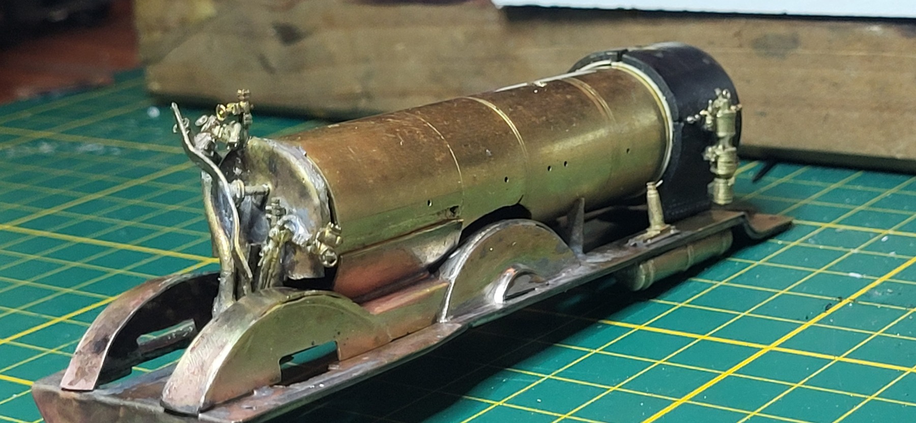

« Reactie #115 Gepost op: 02 February 2025, 23:35:56 »
Verder met de linkerkant.

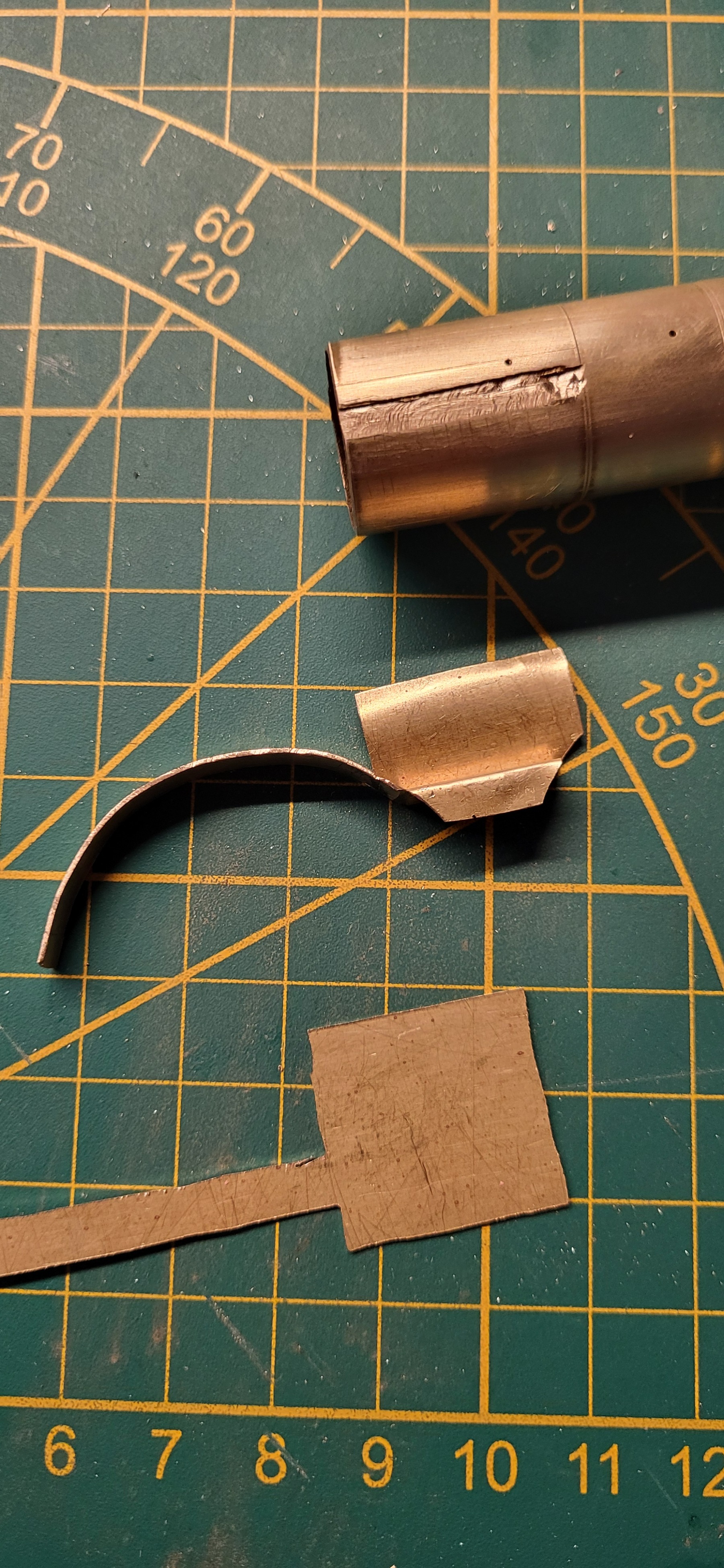

Wilde niet meewerken, scheurde over de vouwnaad, dus moest opnieuw. Weer als deel met zilversoldeer, daar kun je 0,3mm messing overigens ook mee aan het smelten krijgen!, dus netjes werken en zorgen voor goede passing.
Binnenzijde wielkast links wordt nog geplaatst.
Ketel links ook nog op wat detailpunten bijgewerkt zodat die op de juiste diepte kwam. Zijkanten vuurkist voorlopig  bijgewerkt, later nauwkeurig.

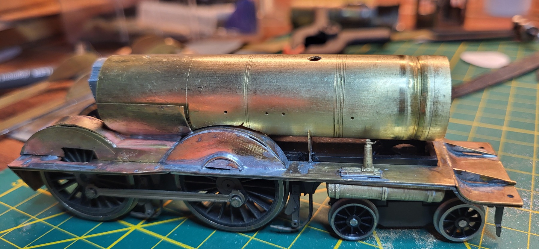

Nu eerst de ketel verder, banden, appendages, etc en oppassen dat ik niet in een onbewaakt moment toch de logische volgorde verlies in wat je graag wil zien: VAST!!!
Voor het idee even proefpassen.
Wanneer de ketel klaar is en gemonteerd volgt mch nummer 4 (of 5, ben de tel een beetje kwijt). Messingplaat is niet duur, kost alleen wat meer tijd.
« Laatst bewerkt op: 04 February 2025, 11:50:17 door Erwin 054 »

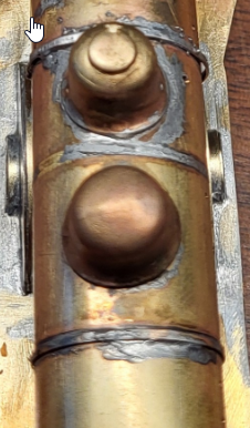

Proef gedaan met ketelbanden en zilversoldeer, mislukt.
De ketel vraagt zoveel warmte van de brander dat de 1mm brede en 0,2mm dikke bandjes verschrompelen bij directe verwarming.
600ºC en meer was kennelijk teveel  :laugh:
Test 2 gaat volgen: verwarmen van binnenuit.
« Laatst bewerkt op: 04 February 2025, 11:49:48 door Erwin 054 »

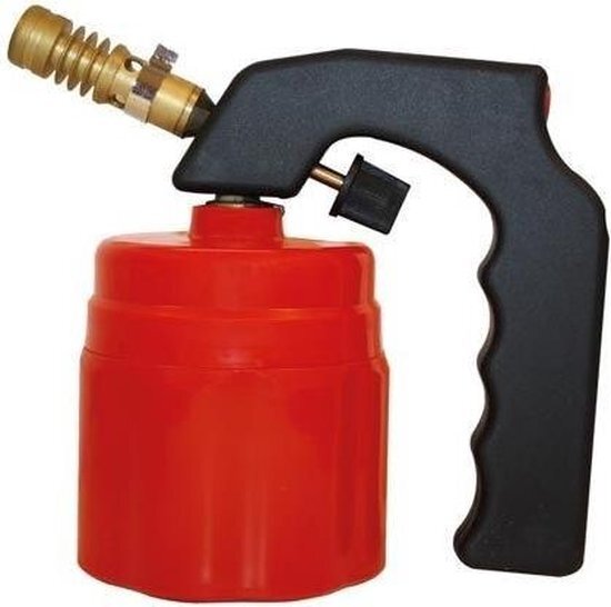

Test twee op de oude kaalgemaakte ketel. Die 10 centimeter messingbuis vraagt zoveel warmte dat de brander de boel niet heet genoeg kreeg voor hardsolderen.
Twee kleine branders ook niet.
Dus de grote jongen gepakt die ik gebruikte voor het solderen van mijn waterleidingen.
En die gaf genoeg calorietjes om de boel te laten vloeien! Bizar om een brander waar de hele lok 10x in past te moeten gebruiken...
