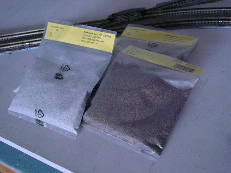

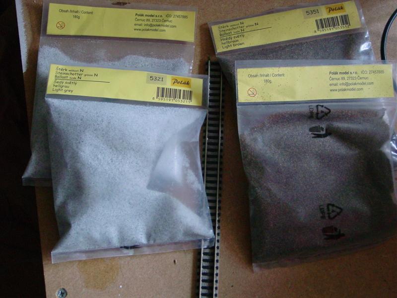

Geen rijdende aanwinsten dit keer, maar wel zo nuttig. Twee verschillende kleuren ballast. Kan ik ze gaan mengen, zodat de ballast bij het station wat donkerder wordt dan in de vrije baan. Ik heb nog een zakje 'gravel' wat ook als ballast verkocht werd, maar dat kreeg ik een paar jaar terug gratis mee. Kan dus weer lekker aan de slag.
Morgen of overmorgen komt een 'schotterhulp' en daar plaats ik natuurlijk ook weer een foto van.

Beelden en filmpjes van Koploper blijven voorlopig even weg uit mijn topic. Ik ga me nu bezighouden met de voorbereidingen voor het uittesten van de mengverhoudingen voor ballast. Vier zakjes (lichtbruin en lichtrijs) komen van de Sceneryshop, een zakje gravel is van Busch.
Op de eerste foto heb ik de kleuren lichtbruin en lichtgrijs nagenoeg één op één gemengd.
Foto 2 is een één op één mix van lichtbruin en gravel.
Foto 3 bestaat uit gelijke hoeveelheden lichtgrijs en gravel.
Uit testen van andere leden blijkt wel dat de ballast donkerder wordt dan wat je nu in de potjes ziet. Ik ga deze verhoudingen uitproberen op een testplankje met een paar stukken rails. In het station wordt de ballast wat donkerder, daarbuiten wat lichter, al zal de waas van de drybrush de kleur nog wel iets meer aanpassen. Vind ik een verhouding te donker, dan gaat er gewoon een lichtere kleur bij.

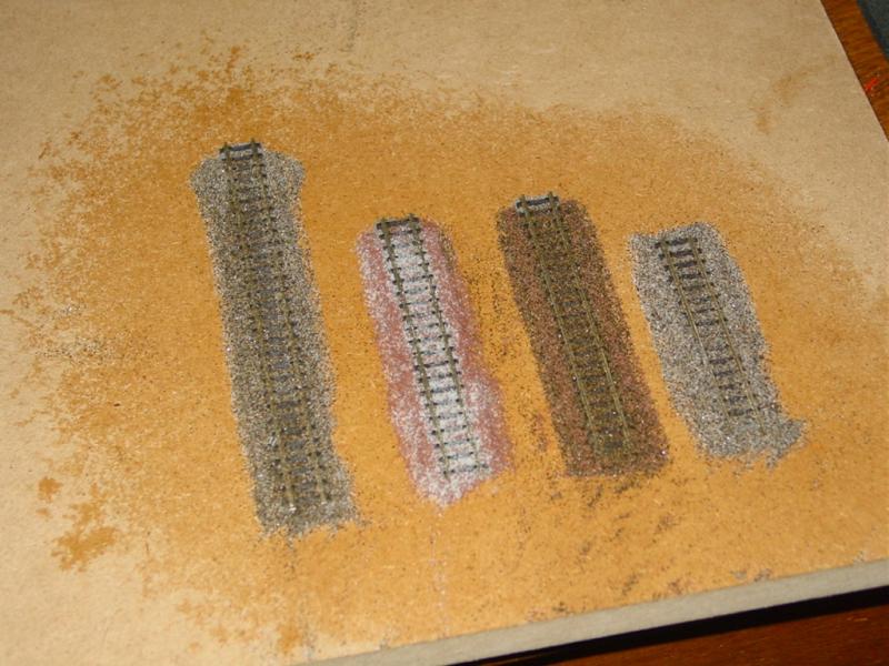

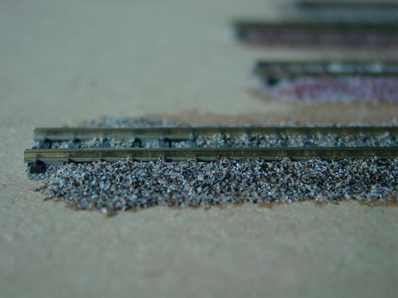

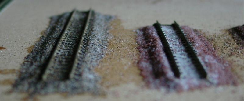

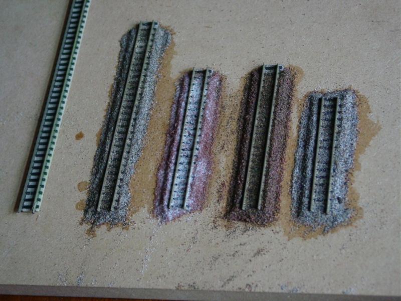

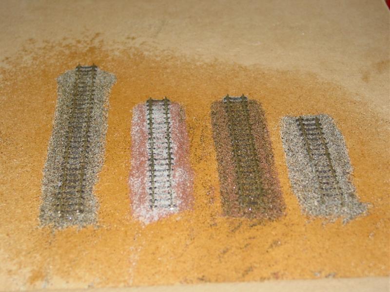

Ik ben dan ook maar eens begonnen aan het leggen van ballast. Op een plankje heb ik gisteren alvast vier stukjes flexrail vastgelijmd. Vandaag dan aan de ballast begonnen. Eerst ballast uitgestrooid met het schotterhulpje. Daarna verneveld met water met een drupje afwasmiddel. Op de onderstaande foto's (vanwege het licht heb ik de eerste twee geflitst) zijn van deze situatie alvast wat beelden te zien. Van belang is even te weten welke mengvormen zijn toegepast.
Uiterst rechts is een 1:1 mengsel van lichtbruin en lichtgrijs (Polaknummer 5351 en 5321)
Daarnaast een 1:1 mengsel van lichtbruin (5351) en gravel van Busch (7602)
Tweede van links een 1:1 mengsel van lichtgrijs (5321) en gravel van Busch (7602)
Uiterst links heb ik een lepel van het 1:1 mengsel van lichtbruin en lichtgrijs genomen en daar nog een lepel lichtbruin aan toegevoegd. Feitelijk praat je dan over een 3:1 mengsel lichtbruin en lichtgrijs.

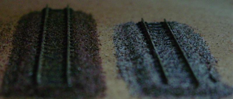

Dit zijn de twee proefstukjes aan de rechterkant.
Daarna een mengsel gemaakt met twee gelijke delen houtlijm en water, aangevuld met een drupje afwasmiddel. Omdat ik te veel zeepbelletjes kreeg, denk ik dat ik iets te veel afwasmiddel in het mengsel had zitten. Met een pipet heb ik de ballast nat gemaakt met dit mengsel. Dat slaat in eerste instantie natuurlijk wit uit. Nu ligt het te drogen.
De oplettende kijker ziet natuurlijk ook ballast tussen de spoorstaven liggen. Dat haal ik als de zijkanten zijn uitgehard weg met een stofzuiger met op de kop een pantykousje, zodat ik de restanten weer terug kan doen in de bijbehorende potjes. Van Anita Decor had ik nog wat poeder om eventueel op de middenstukken te plaatsen, maar ik denk dat dat met een airbrush net zo makkelijk, zo niet makkelijker, kan.

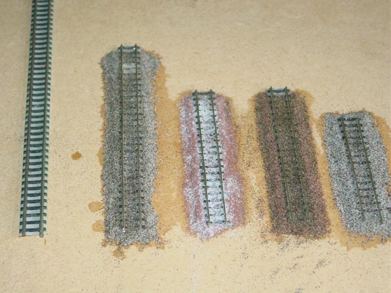

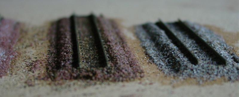

De ballast is al een paar uur aan het drogen en dat gaat vanwege de toch wel warme zolder behoorlijk snel. Nog even een paar foto's, waarvan de eerste met flits is. Uiterst links heb ik nog een originele piccolorail neergelegd.
Wordt vervolgd.

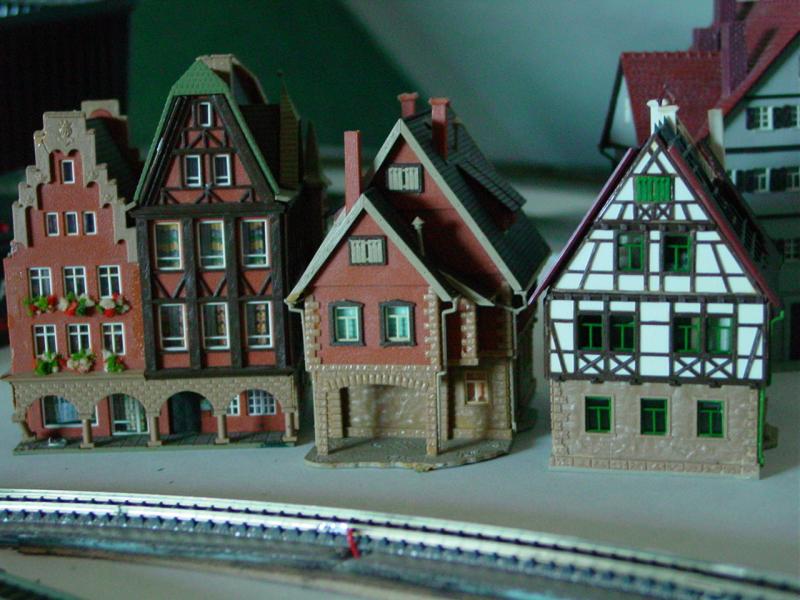

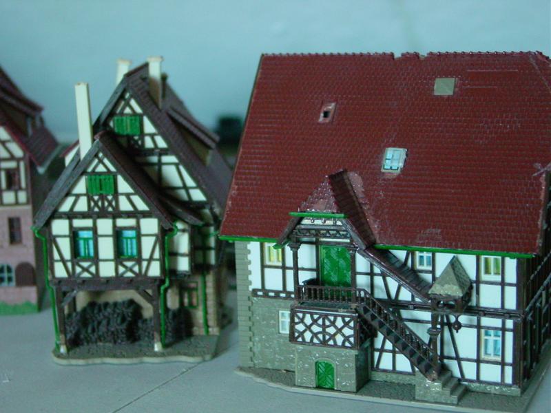

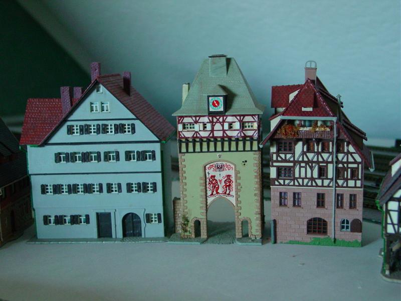

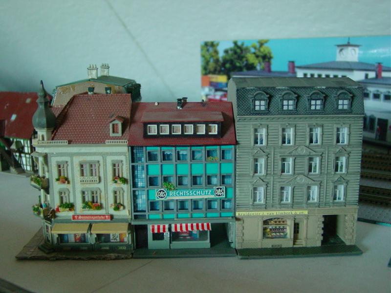

Vandaag aan een workshop meegedaan van een ander forum. Voor het eerst iets met styreen gedaan. Het maken van dakkapelletjes, want bij een stadshuis ontbraken er een paar. Verder was er ook een interessante demo van iTrain en gingen andere mensen bomen of wagonladingen maken.

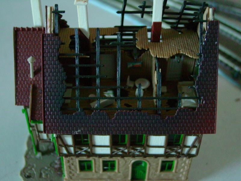

De bekende vastgoedmakelaar was er ook en hij had een paar N-gebouwen voor me meegenomen.
Onderstaande serie, waaronder een huis waar op zolder brand was geweest, past prima in de Altstadt. Het kan zijn dat Hookvyille misschien te druk wordt, dan verhuizen deze panden naar Esdorf, wat dan een echt vakwerkhuisjesdorp wordt.
Onderstaande panden passen prima bij de reeks stadhuizen die ik al bezat.

Van de ballast vind ik persoonlijk de twee buitenste het mooist. De derde van links (die bruine) is ook leuk. De tweede van links vind ik persoonlijk te rood. Maar jij bent uiteindelijk degene wiens baan het wordt!
Was het de bedoeling om de ballast zo over de bielzen te leggen en lijmen? Ik vind dat er nogal veel ballast echt op de bielzen ligt.
Je hebt een mooie verzameling huisjes op die manier. Leuke bonte afwisseling.

Helemaal met je eens dat die ene te rood en wit is. Die wordt het dus niet. Ik overweeg om voor de eerste van links te gaan voor de gewone sporen. Bij stationsporen is het doorgaans wat donkerder, dus misschien dat ik daar die bruine doe. Die komt sowieso op station Esdorf, een wat ouder vervallen station, alleen die hele plaat is er voorlopig nog niet.
Aan de buitenkant van de spoorstaven ligt iets te veel ballast op de bielzen, maar dit was ook een testplankje en om het schotterhulpje uit te proberen. De ballast tussen de spoorstaven is niet verlijmd. Die zuig ik morgen weer weg met de stofzuiger met pantykousje, zodat we het weer kunnen hergebruiken. Op de baan komt er ook nog een laagje met de airbrush overheen, zodat de railstaven ook wat meer roest krijgen.

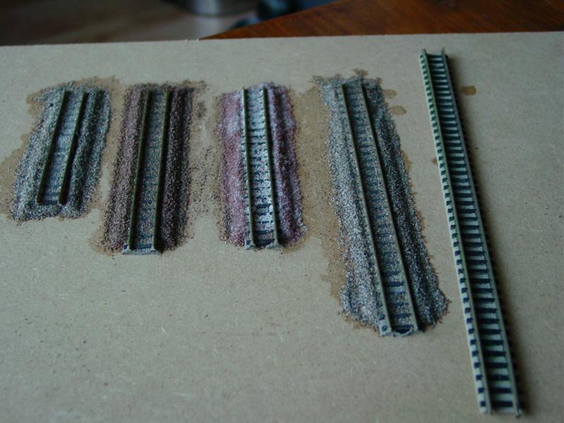

Allereerst het ballastwerk. Alles is nu helemaal droog. Ik ben nog niet helemaal tevreden. Op sommige plekken is de ballast te hoog, waardoor de bielzen niet goed zichtbaar meer zijn en dat hoort eigenlijk niet. Op sommige plekken bleef de ballast ook op het gedeelte tussen de spoorstaven vastzitten. Blijkbaar heb ik dan toch wat lijmdruppels in dat gebied laten vallen. Daar moet ik bij een volgende test goed op letten. Ook denk ik dat mijn lijmwatermix iets te veel zeepdruppels bevatte. Ik ga nog even op zoek of dat in deze mix wel noodzakelijk is, want ballasten met zeepbelletjes vond ik niet zo prettig. Misschien zijn wat zeepdruppels alleen nodig als je na het leggen van de ballast een vochtnevel aanbrengt.
Maar goed, de foto's dan. Eerst een overzicht en daarna een wat gedetailleerdere foto.

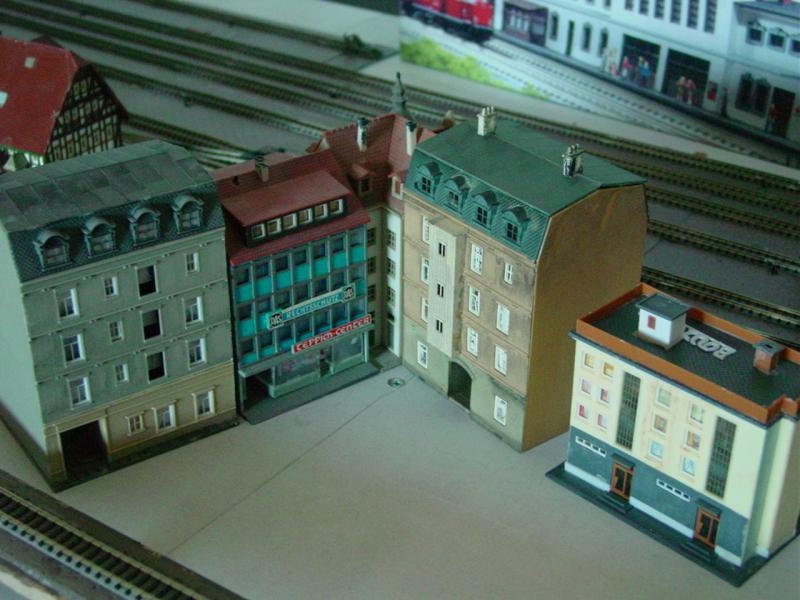

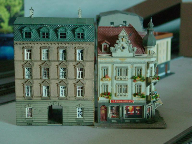

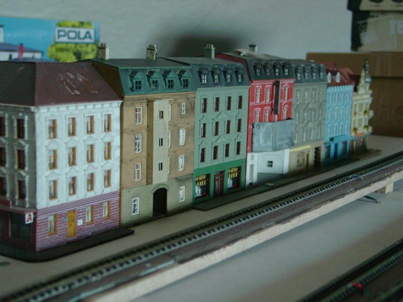

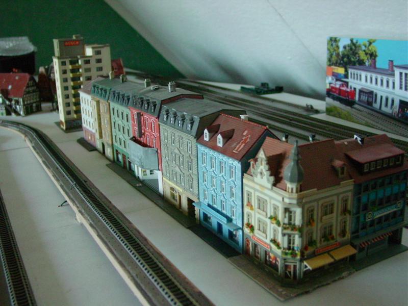

Ook heb ik even alle stadshuizen tot nu toe bij elkaar gezet. Op de tweede foto heb ik het hoge flatgebouw ook nog toegevoegd. Ik denk dat ik de Haupstrasse hier wel goed mee kan vullen. Het zal niet zo kaarsrecht en strak gaan staan. Bovendien zitten er twee hoekpanden bij, waardoor ik ook zijstraatjes kan maken. Want uiteindelijk wil ik toch ook doorkijkjes naar het station hebben.

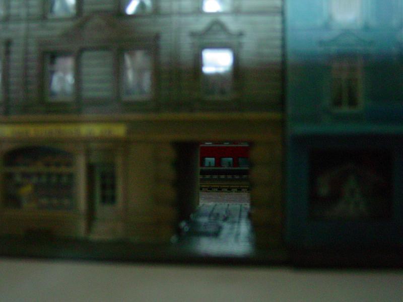

Over doorkijkjes gesproken. De panden op de voorgrond zijn erg wazig geworden, maar dat heeft met instellingen te maken en de positie van de camera. Het gaat me om wat je door dat ene poortje kunt zien, namelijk een stukje van een rijtuig van de Regional Express. Om een betere foto te maken, zal ik het pand meer naar links moeten zetten, zodat het opgaande spoor niet vlak voorlangs loopt. Dan kan ik wat meer afstand nemen om een betere doorkijkfoto te maken.
