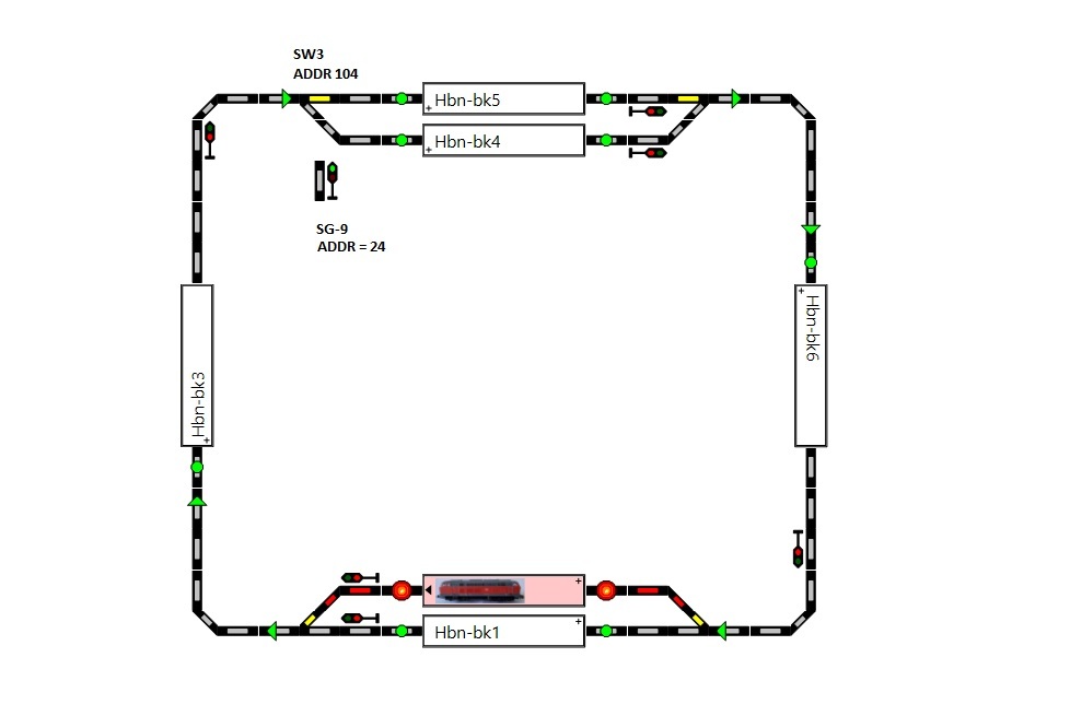

Ik heb een probleempje op mjn testbaantje....   Ik ga het in het kort uitleggen, wellicht dat iemand mij op het goede spoor kan helpen  :-)  ?
Dit is mijn testbaantje:
Mijn centrale is een Z21 (zwarte dus) en ik gebruik Rocrail voor de aansturing.  Mijn probleem is dat af en toe een wissel niet schakelt en je dus een ghost trein situatie krijgt.  Ik heb wissel SW3 even als voorbeeld genomen. (soms ook een andere wissel die niet reageert.)  Wissels (Piko) worden geschakeld met een DR4018, de seinen met DK50018. De seinen zijn simpel groen/rood.
De DR4018 heeft een aparte voeding (17.8V DC) als power.  Met de railspanning als voeding krijg ik gelijke resulltaten vandaar dat ik nu maar een separate voeding gebruikt heb op de testbaan....
In principe rijd de trein rondjes en stopt elke keer in blokken 1, 2, 4 en 5 en trekt dan weer op om zo zijn rondjes te doen. Alles werkt perfect, inclusief seinen etc. Dit gaat goed totdat er een wissel niet schakelt.
Ik heb nu aan SW3 een actie gekoppeld (zeer handige youtubes van Albert waarvoor weer hartelijk dank) die bij rechtdoor SG9 op groen schakelt en bij afbuigen op rood staat. Dit om te controleren of het wissel commando + actie worden uitgevoerd.  Mijn aanname is dat een wissel commando wordt uitgevoerd en dus daarna ook de actie wordt verstuurd.  Dus als de aanname correct is wordt er vanuit de centrale naar de DR4018 (wissel commando)  en naar de DK50018 (sein commando) gestuurd.  De actie wordt elke keer correct uitgevoerd en geeft correct een groen led on bij rechtdoor en rode led bij afbuigen.
Ik heb elke keer geconstateerd dat in de "fout" situatie een wissel niet wordt omgezet/geschakelt maar het sein door de actie in SW3 wel wordt geschakeld naar de juiste kleur zoals ik dat heb geconfigureerd.
Ik heb de SW3 wissel ook al op een andere poort gezet van de DR4018 maar zelfde resultaat. In de fout situatie schakelt de wissel niet maar SG9 staat dan wel in de correcte kleur zoals het zou moeten....
- Kan ik nu concluderen dat de commando's wissel aansturen + actie uitvoeren worden verstuurd (immers de wissel wordt geschakeld en de actie wordt correct uitgevoerd)
- of mist de DR4018 soms een commando?
- Ik heb dit ook met andere wissels af en toe dus ik ga ervanuit dat de wissels ok zijn of haperen die ook wel eens?
- Als ik dit met een andere decoder zou testen, bijvoorbeeld een Yamorc YD8008, schakelt deze beter dan een DR4018 of maakt dat geen verschil?
Wellicht zijn er nog andere mogelijkheden die ik als techneut (met een beroeps deformatie) nu mis qua mogelijkheden / oplossing en zien jullie nog andere dingen?  ;-)
Met vriendelijke groet,   Ronald

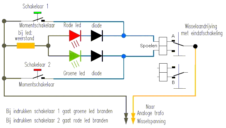

Er bestaat een schakeling waarbij je leds koppelt aan het eindafschakelcontact van het wissel. Dat geeft een betrouwbaarder terugmelding van de echte wisselstand. Ik moet alleen even zoeken hoe die schakeling ook alweer in elkaar zit.

Was dat niet met een ledje over het afschakel contact?

Deze, werkt prima, laat weigerachtige aandrijvingen zien, maar lost het niet op.

Henk, dat is de schakeling bij handbediening. Maar er bestaat een soortgelijke schakeling in combinatie met een decoder. Die is net iets anders.

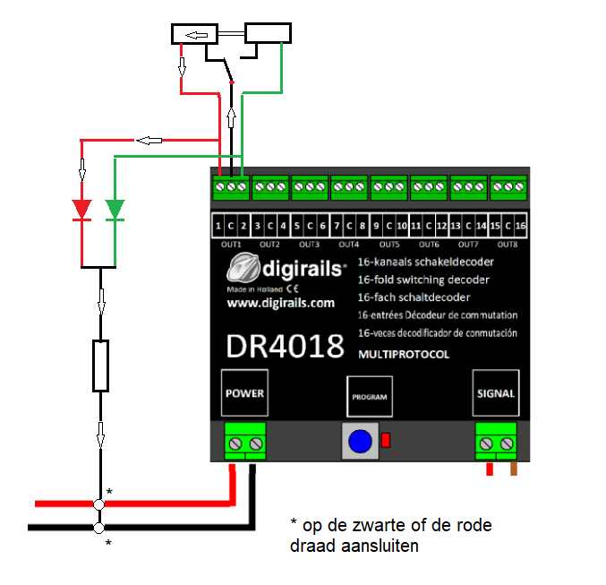

Ik kon het schema met de terugmelding in combinatie met een decoder niet vinden. Daarom maar een nieuw plaatje gemaakt zoals ik denk dat het zou moeten werken.
Twee leds met een weerstand. De weerstand gaat aan één van de voedingsdraden, welke dat is moet je even door proberen vaststellen.
Werkt uiteraard alleen bij een wisselaandrijving met een eindschakelcontact.
Eén van de leds hoort licht te geven. Als ze allebei uit zijn, dan wijst dat op een contactprobleem in het eindschakelcontact.
« Laatst bewerkt op: 07 May 2023, 08:23:52 door Klaas Zondervan. Reden: ander plaatje, leds stonden verkeerdom »

@ Klaas:   Ik had in eerste instantie ook aan ledjes gedacht op de poorten van de 4018 maar.....   daar komt maar een korte puls op en die kun je wel eens missen zal ik maar zeggen.
Dan begrijp je de werking niet goed. Juist op het moment dat de puls gegeven wordt gaat de led even uit. Maar daarna gaat de juiste led branden, als het wissel tenminste is omgeschakeld.
Vergelijk het met het schema dat Henk eerder plaatste. Daar wordt met een drukknop ook een puls gegeven, maar nadat je de knop loslaat brandt de led.
Het is een goede keus om de spoelenaandrijving te vervangen door een MP1. In een MP1 zit tenminste een behoorlijke microswitch, in tegenstelling tot het flutcontact wat doorgaans in een spoelenaandrijving zit.
Overigens werkt de truc met de twee leds ook bij een MP1. Ik zou zeggen, probeer het gewoon eens.
  • Berichten: 27236
    • Pagina van klaas
Re: Wissel schakelt soms niet....
« Reactie #14 Gepost op: 07 May 2023, 13:46:16 »
Om het te illustreren heb ik het plaatje aangepast. De pijlen geven aan hoe de stroom loopt. Dan zie je dat de pulsuitgangen 1 en 2 er niet aan te pas komen.
