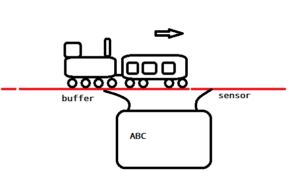

Dat is niet zo heel moeilijk. Wat je met ABC moet doen, en dit zit in die BM2 meen ik, is ABC pas inschakelen nadat de trein in zijn geheel al op de sectie is en niet daar voor.
Daarvoor heb je een buffersectie nodig die langer is dan je langste (duwende) trein. Pas wanneer het voorste rijtuig (die stroom afneemt) de sensor bereikt En de ABC module op 'onveilig' staat pas dan wordt ABC ingeschakeld. Zo krijg je dan een grotendeels gelijke remweg of je nu trekt of duwt,
Ik heb hiervoor een tweetal zelfbedienende blokmodules op de tekentafel, eentje met en eentje zonder buffer. Die BM2 zijn leuk, maar echts veels te duur voor wat het is.

MartinRT en bask185:
Ja, inderdaad als je via een spoorbezetterugmelder de ABC inschakelt dan ben je van dit probleem af. Maar dat is weer extra spul. Wat ik in gedachten heb voor die kopstationsporen is gewoon een sectie spoor permanent aan een ABC-schakeling te zetten. Dan ben je met vijf dioden klaar. Sterker nog, volgens mij kan ik dan allevier de sporen op één zo'n schakeling aansluiten. Ben je voor hooguit een euro klaar.  8)
En dan bij twee sporen de ABC aan het begin van het spoor in laten gaan en bij de andere twee sporen meer naar het eind. Wel even opletten dat je de getrokken treinen en geduwde treinen naar de juiste sporen stuurt.

Dan kan je de voorkant van iedere trein detecteren, of-ie nu stroom afneemt of niet.
De simpele oplossing is dus om te zorgen dat de voorkant altijd stroom afneemt. Zo moeilijk is dat niet.
