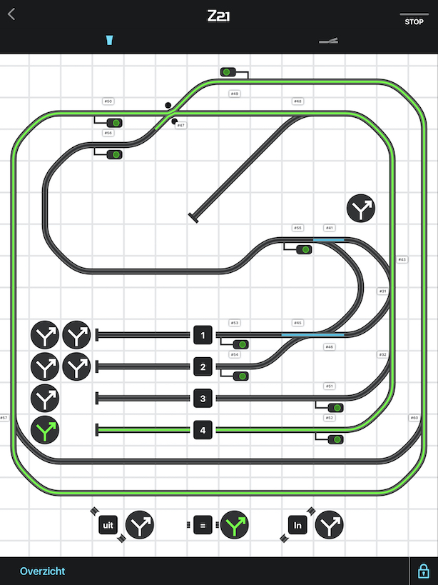

Dit is het baanplan wat ik in de z21-app gedefinieerd heb:
Hiermee kan je aan de linker kant sporen 1 - 4 selecteren en dan onderaan in of uit om zo van de kopstationsporen van/naar de hoofdlus te komen. Er is voor sporen 1 en 2 ook een optie om treinen binnen te laten komen zonder conflict met uitgaande treinen op sporen 3 en 4.
Je ziet vrij gemakkelijk welke rijbanen ingesteld zijn met het groen voor de betreffende buttons. Jammer alleen dat je in de definitie van de rijbanen niet de status van seinen mee kan nemen...
Update: dat laatste klopt dus niet. Je kan gewoon de stand van een sein meenemen in het instellen van een rijweg.
« Laatst bewerkt op: 02 May 2023, 10:32:47 door iljitsch. Reden: Je kan wel seinen meenemen bij het instellen van een rijweg »

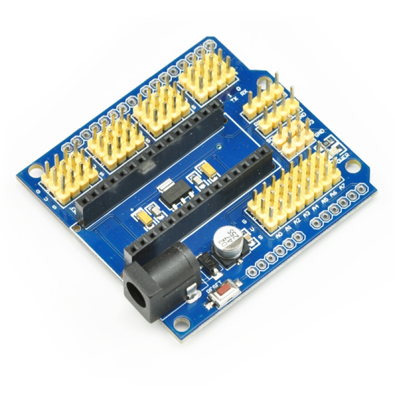

Daarom zeg ik, doe lekker makkelijk en goedkoop, neem zo'n shield (files moet ik nog online zetten), prik dit op dit dat IO ding uit mijn vorige reactie en dan prik je een arduino nano er op. En dan heb je een DCC decoder voor 12 servo motors met onboard 3A schakelende voeding en al. Kan je gewoon voeden vanuit je DCC bus.
Het assembleren?, snelle telling gaf 45 soldeerpunten. Dat is minder soldeer werk dan een dcc next.
En instellen? Dat doe je gewoon via je handregelaar en je multimaus. Kan je elke servo fine tunen met je rijregelknop terwijl je niet je decoder in je computer hoeft te pluggen. Geen CV programming, geen terminal programmering gewoon stom simpel voor doen met je regelaartje. Werkt zo'n beetje hetzelfde als bij een digikeijs servo decoder.
Wil je puntstuk relais er bij? Dat kan, je moet dan alsnog wat jumper kabels er in pluggen.
* grapje hoor  ;)

Met de omvang van de baan zoals je die getekend hebt zou ik kiezen voor ABC-tjes en de centrale van Yamorc.
Ik weet niet of de loconetmelder van Yamorc in staat is om aan de hand van bezet-zijn of vrijkomen van een blok schakelopdrachten kan geven aan een schakeldecoder, want dan zou je kunnen overwegen om dan het terugzetten van de wissels en seinen te laten afhandelen  door e bezetmelder en schakeldecoder en dat je dan zelf de wissels schakelt om een trein te laten beginnen met rijden. Dan heb je geen omkijken voor het nadien afhandelen.
Ik heb zelf in het begin met zelf geknutselde ABC-tjes gewerkt in samenhang met de loconetmelders en schakeldecoders de treinenloop een klein beetje geautomatiseerd om aanrijdingen te voorkomen.
Helaas wordt de IB Basic niet meer gemaakt en zijn grote broer is peperduur. Blijft Yamorc als een goed alternatief, zeker als het gaat om de flexibiliteit bij het uitbreiden. Misschien dat Karst kan vertellen of de bezetmelders schakelopdrachten kunnen doorgeven zonder tussenkomst van de piepjoeter.
