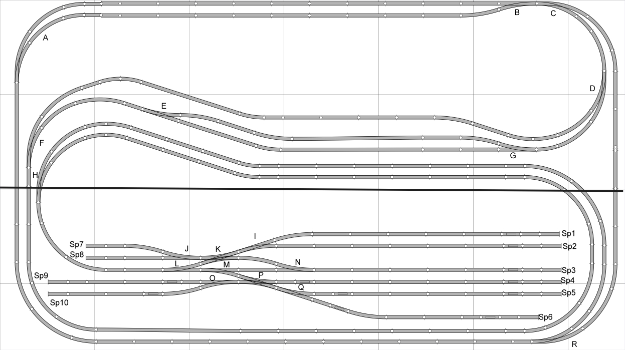

Kopstation met goederen en schaduw op zelfde niveau
« Gepost op: 25 April 2023, 16:54:02 »
Beste Allemaal,
Eerste post so bear with me.
Ik zou graag jullie meningen horen over valkuilen en fouten. Ik weet dat er een keerlus in zit, de diodes zijn onderweg.
Het idee is als volgt: Heeeeeeeel losjes gebaseerd op een ouder Den Helder doen de sporen 1, 2 en 3 dienst als reizigerssporen. Omdat er geen mogelijkheid is om de loc op te rijden bij getrokken treinen, wordt er een verse loc aangekoppeld die klaar staat op spoor 7 of 8. Treinstellen hebben uiteraard dit probleem niet.
Sporen 4, 5, 6, 8 en 10 zijn voor goederenvervoer en opstelsporen/uithaal sporen. 4 is voor aankomst en opstellen, 9 voor een rangeerloc, 10 moet een PTT post worden en 5 en 6 worden voor loods/overslag of iets dergelijks gebruikt. Nader te bepalen.
De trein vanuit het stationscomplex loopt via wissel H, rechtsrijdend omloog, links, naar beneden de paradebaan op. Wissel F rechtdoorstand is het doorgaande spoor, afbuigend naar twee opstelsporen. Via D weer op de baan en via B rechtdoorgaand or B afbuigend naar nog een opstelspoor of direct via A weer richting paradebaan.
R rechtdoor om rodnjes te kunnen rijden, afbuigend om weer richting station te gaan. Nog steeds rechtsrijdens via H het station in.
Nu weet ik dat er een aantal wissels direct na de boog liggen. Maar mijn redenatie was dat de wissel in afbuigende stand in dezelfde kromming ligt.
Het aantal opstelsporen moet nog uitgebreid worden.
Belangrijk om te beseffen dat alles boven de zwarte lijn, en ook de verticale delen  afgeschermd gaan worden. De tafel heeft geen mogelijkheid om naar beneden te gaan voor een schaduwstation.
Graag jullie meningen, suggesties en de rest.
Alvast Dank
Rob

« Reactie #1 Gepost op: 25 April 2023, 17:16:02 »
Dat duidt er op dat je analoog rijdt?
Het ziet er redelijk doordacht uit. Je hebt in ieder geval voor ogen hoe je de zaak wilt exploiteren.
Langs de onderkant heb je doorgaande sporen die om het station heen lopen. Dat is iets wat in het groot niet voor zal komen. Je kunt het optisch los van elkaar krijgen door het station iets hoger te leggen. Een paar centimeter is genoeg om de illusie te wekken dat die doorgaande sporen niks met het station te maken hebben.
Achter de coulisse, vanaf punt H naar rechts, heb je genoeg lengte om het hoogteverschil te overbruggen.

paar kleine zaken, die ook wel wat persoonlijk zijn, dus hang ook beetje af wat je wilt afbeelden.
Links het binnenkomende spoor zou ik dubbelsporig houden tot in het station. Dat geeft je de mogelijkheid om zowel een trein binnen te laten komen en te laten vertrekken. ( zoals gezegd persoonlijk, maar ik vind dat altijd een mooi beeld op een station )
dan zou ik het station iets scheef leggen. Heb nu de rechterkant iets naar boven laten doorbuigen. Geeft een iets minder strak beeld dan alles recht langs de tafelrand.
En omdat dan dan nog wat meer naar voren te laten komen, in je parade deel voorlangs iets een bocht leggen. Hoeft maar heel iets te zijn om toch een iets speelser geheel te krijgen. Zeker als je dat kunt combineren met wat Klaas ook al aangaf, toch een beetje hoogte verschil tussen station en je parade spoor.
Extra opstel sporen is geen probleem, daar kun je er zo nog een paar naast leggen.

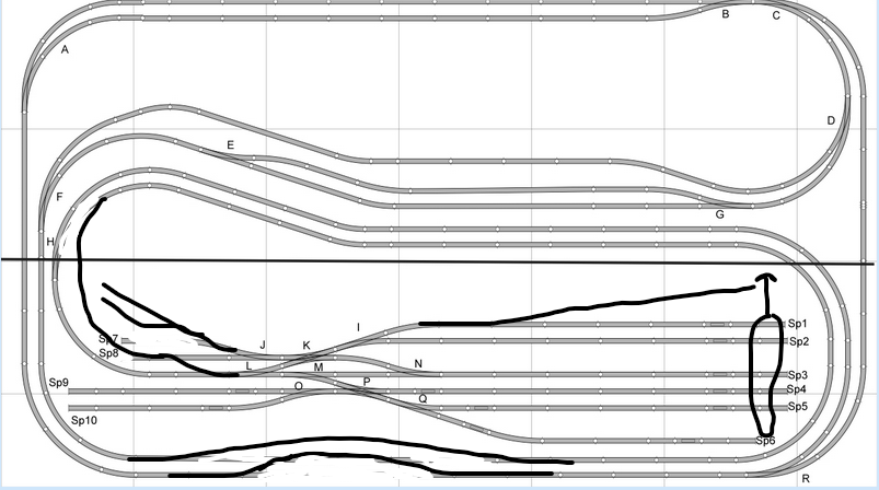

Dank jullie.
Ik had ook een versie gemaakt met hoogteverschil van 10cm, waarbij station hoog ligt, de rest laag. Maar een paar centimeter kan natuurlijk ook, daar had in niet aan gedacht.
Dubbelspoor en scheef leggen ga ik eens uittekenen (op de pc dan).
Wat ik vergeten ben te zeggen is dat er nog meer oppervlak is, afmetingen op de tekening is dus echt waar de rails tot de rand kan liggen, in realiteit zit er dan nog een paar centimeter tot de echt rand.
Vraag me wel af waarom het analoog rijden ineens duidelijk is. Ik wil eventueel later wel digitaliseren. Houdt dat dan ook in dat dit plan daarvoor niet geschikt is?

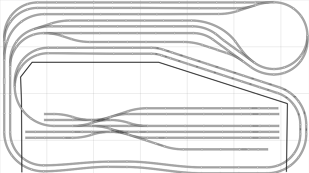

Aantal aanpassingen naar aanleiding van de commentaren gedaan.
Het station is nu 4 cm hoger dan de rest.
Een boog in de paradebaan.
Heb alvast de wissels ingetekend die er nog bij moeten komen voor schaduw station.
Schaduwstation wat hoger en strakker op tafel gelegd om rond het zichtbare gedeelte meer ruimte te hebben voor scenery
En de boogwissels voor de continue rondjes weggehaald.
Heb ook gekeken naar dubbelspoor naar het station, maar dat kost best veel ruimte die ten koste gaat van de spoorlengtes last het perron.
Het gedraaid leggen heeft eigenlijk hetzelfde effect, kost hoop ruimte. Zelf slechts 7,5 graad
En de lijnen van het zichtbare gedeelte aangepast.
Commentaren blijven welkom!
Dennis.

Je zou nog kunnen overwegen het spoor van het station toch nog wat hoger te leggen dan de paradebaan op de voorgrond. Het voordeel zou zijn dat je de kopsporen van het station iets langer kan maken omdat ze dan, over de boog rechts voor naar de paradebaan, heen kunnen komen te liggen. Je wint hierdoor nog wat lengte voor treinen langs het perron of misschien net de extra lengte om het station toch een tikje schuin te leggen, wat het plan wat dynamischer maakt.
Ik vind het laatste plan wel een stuk logischer ogen zo op het eerste gezicht.

In aanvulling op de tip van Dennis over het schuinleggen van het station. Als je het station spiegeld (voorkant/achterkant), dan kan je hem nog iets schuiner laten lopen.
Mvg spock

Ik moet zeggen dat ik schuin wel snap, maar recht eigenlijk zelf wel 'prettiger' vind. Heb het op de tafel nu uitgelegd, alleen nog aan de linkerzijde een extra boogwissel en boog tot achter de toekomstige scenery voor een pendeltrein.

waarom kom je gewoon niet dubbelsporig binnen in je station want dat kost je amper 10 cm meer links ? Gewoon de lokspoortjes wat verleggen via een extra wissel en je hebt veel meer mogelijkheden.

Als ik dat uitteken met anyrail, kost het een stuk meer dan 10 cm. 40cm voor de twee wissels en de grotere boogstraal van de buitenboog daar nog bij. Of ik mis iets...
