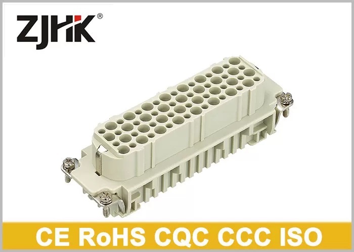

Hoi. Je zou kunnen kijken naar industriële connectoren. Bijvoorbeeld de WS28 of SP21 serie met versies tot 26 polen (ik zou bij 13 oid blijven om de kabel nog wat handelbaar te houden).
Koop dan voor de "socket" kant iets met een IP67 classificatie en het blijft ook in de regen in goede staat.
