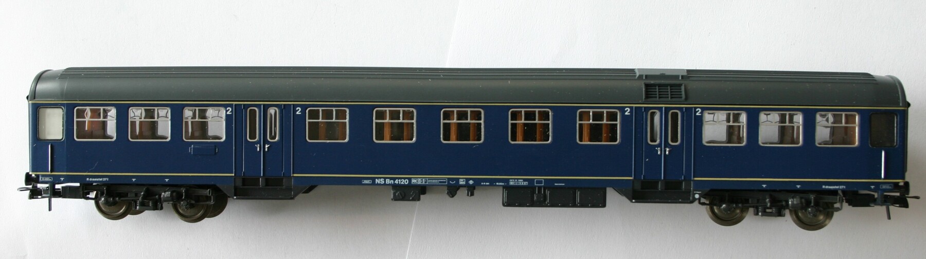

ROCO 44285 zou een Plan W moeten zijn zonder logo en zonder reclamebanen. Bn 4120 als wagennummer. Zie voorbeeldfoto van een uit mijn eigen collectie. Wagen niet meer in de verkoop, dus op zoek op internet.
Groet, Raymond van den Hoven
