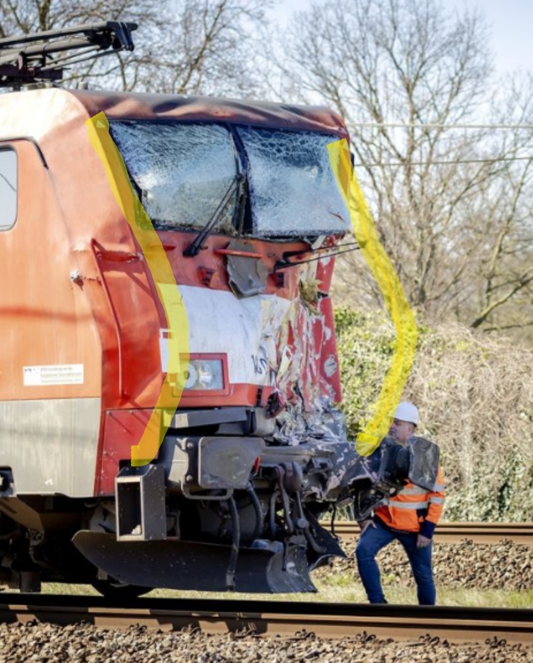

Wat ik opmerkelijk vind: het lijkt wel of de bovenzijde van de cabine naar voren getrokken is. Kan ook optisch bedrog zijn. Heeft iemand een foto van de linkerzijde van de cabine?
NB. Ik heb mij in mijn beginjaren bij NS bezig gehouden met botsveiligheid van materieel, ben op diverse ongevalssites geweest en kijk dus met de blik van een deskundige (dit zeg ik er maar bij voordat ik het verwijt krijg dat ik als leek niet moet speculeren).

Volgens mij zitten de buffers en bovenkant van cabine nog aardig op originele positie.
En uiteraard met alle respect, het aanwezig zijn op ongevalssites zegt in feite niets over expertise..? Je mag het ook gewoon zeggen zonder expertise :angel:
PS Als je de redelijk intacte contour aan linkerzijde van boven naar buffer, ook aan rechterzijde projecteert, kom je op zelfde positie van buffer aan die zijde.
