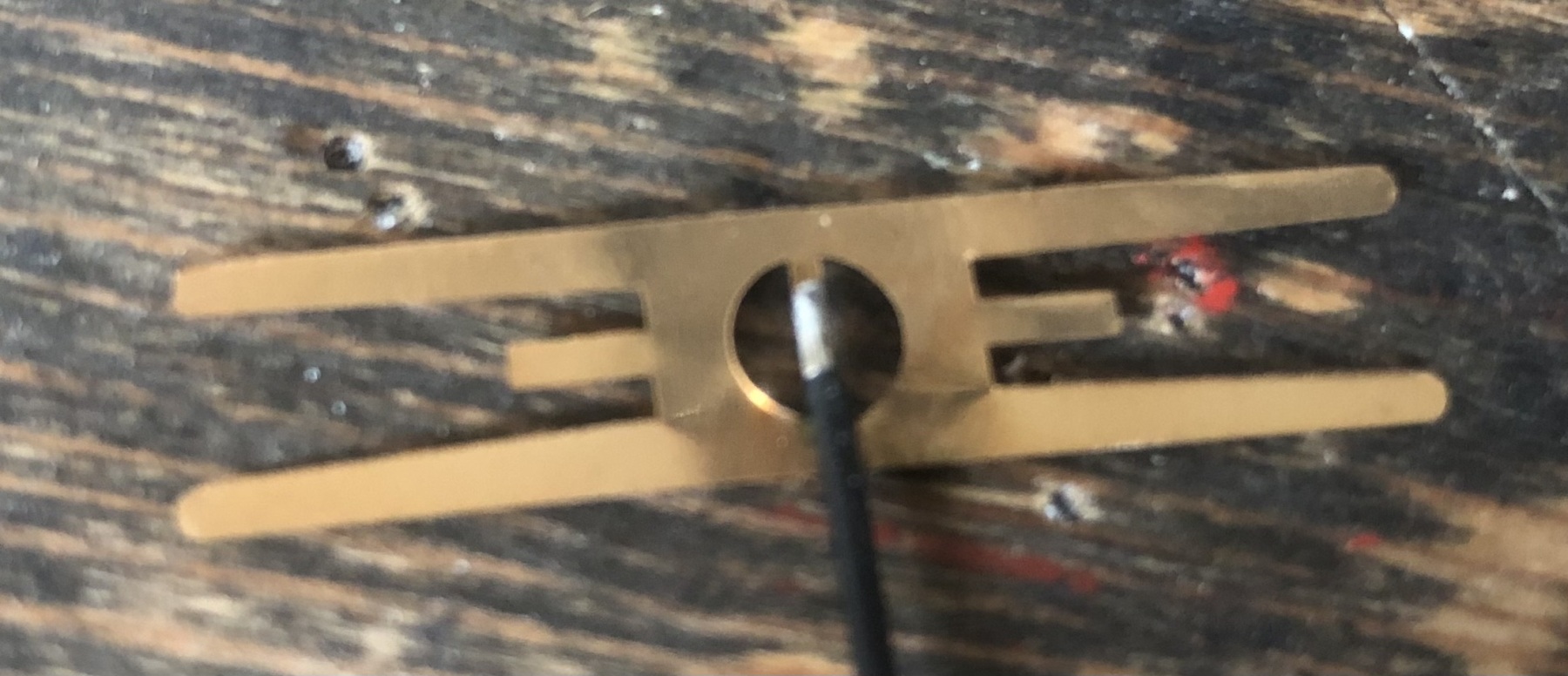

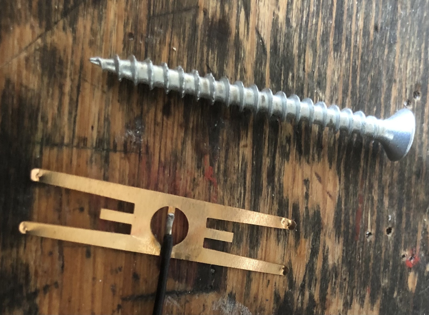

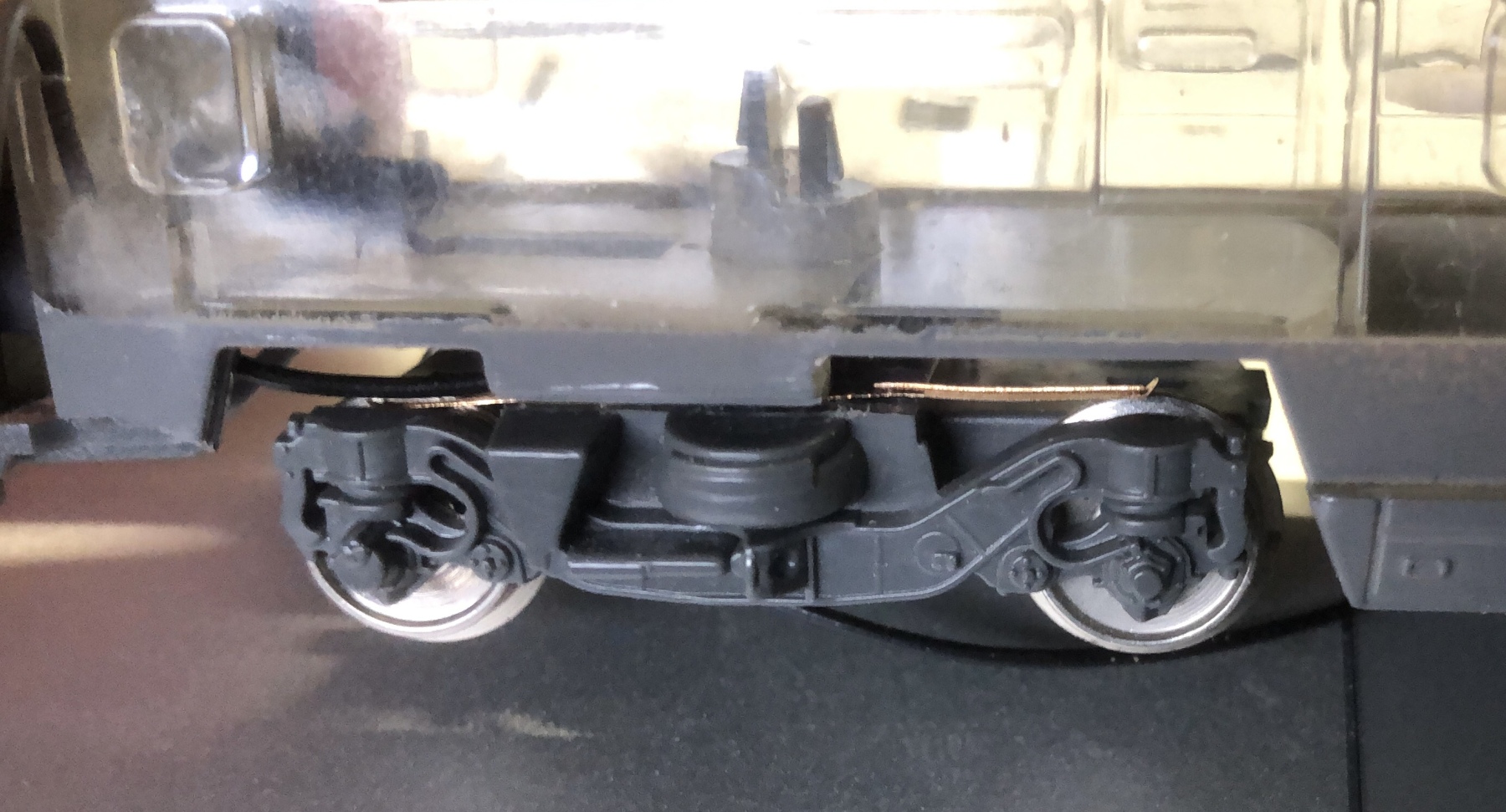

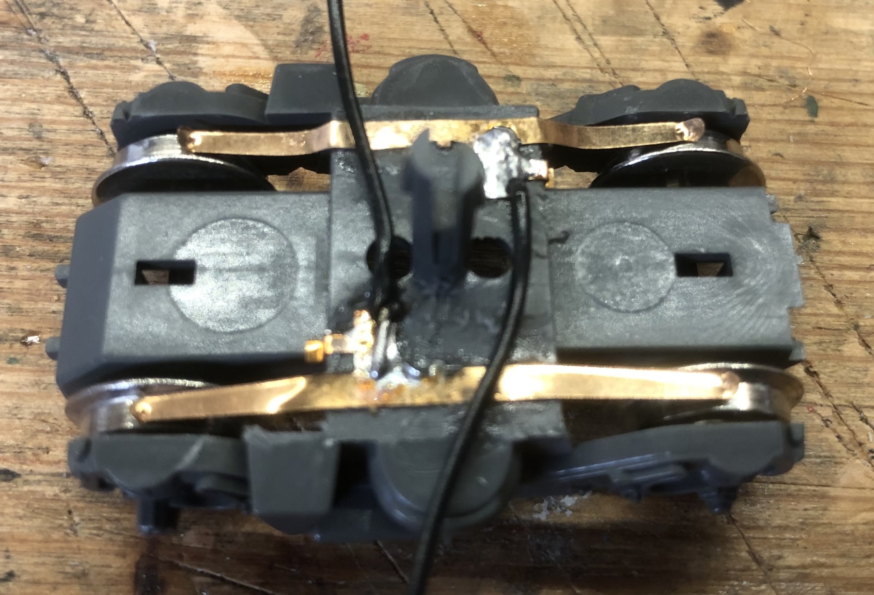

Ondertussen verder gegaan met de stroomafname.
Dit gebeurd op het volle draaistel van het eerst rijtuig.

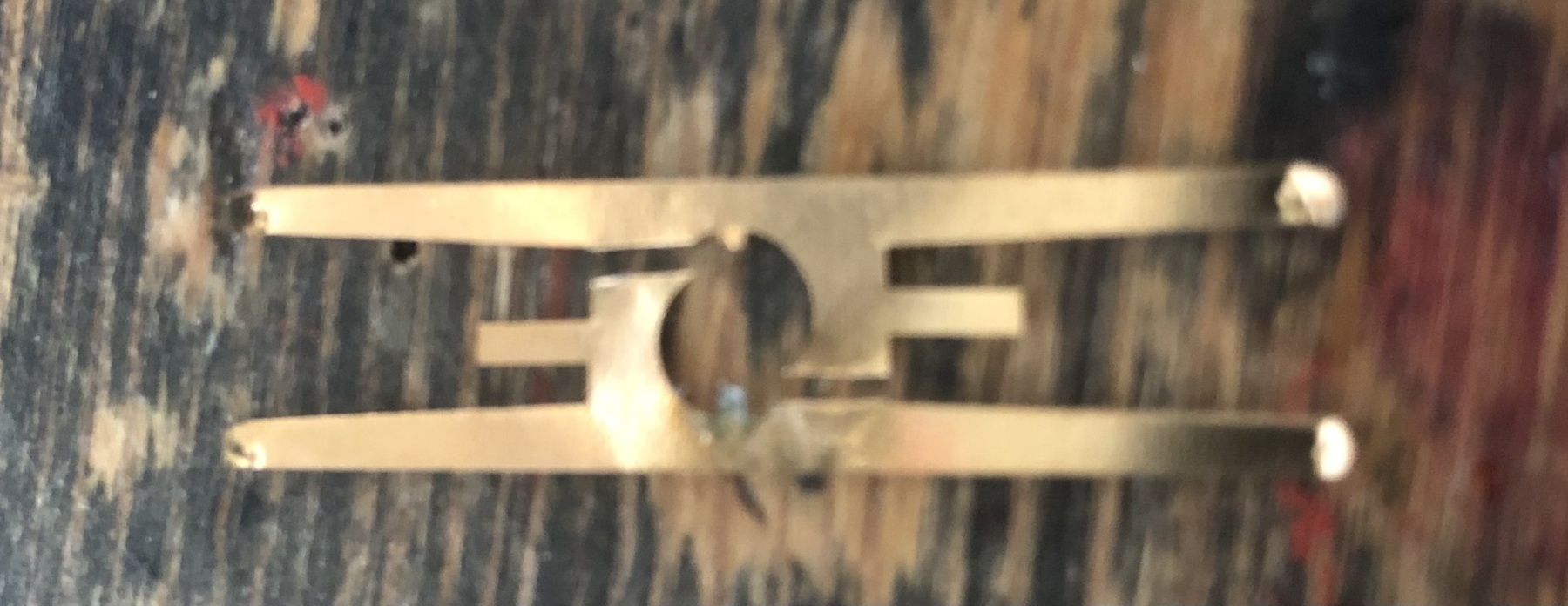

Ik heb een stroomafnemer van Digikeys genomen,
Deze voorzien van 4 kleine puntjes door elk einde van de stroomafnemer even via de punt van een schroef een klein tikje te geven met een hamer. Zo ontstaat er een mooi klein deukje zodat er goed contact gemaakt wordt en de rolweerstand het kleinste is.
de stroomafnemer wordt A-symmetrisch doorgeknipt zodat er aan elk een extra stukje over bleef om te gebruiken als soldeerlip.
Ziezo, de draad zit op de soldeerlip, de stroomafnemer zit op z’n plaats vast gelijmd en de afnemers zijn iets verbogen zodat er iets druk op de afname punten staat, maar wel zo de de assen goed kunnen draaien.

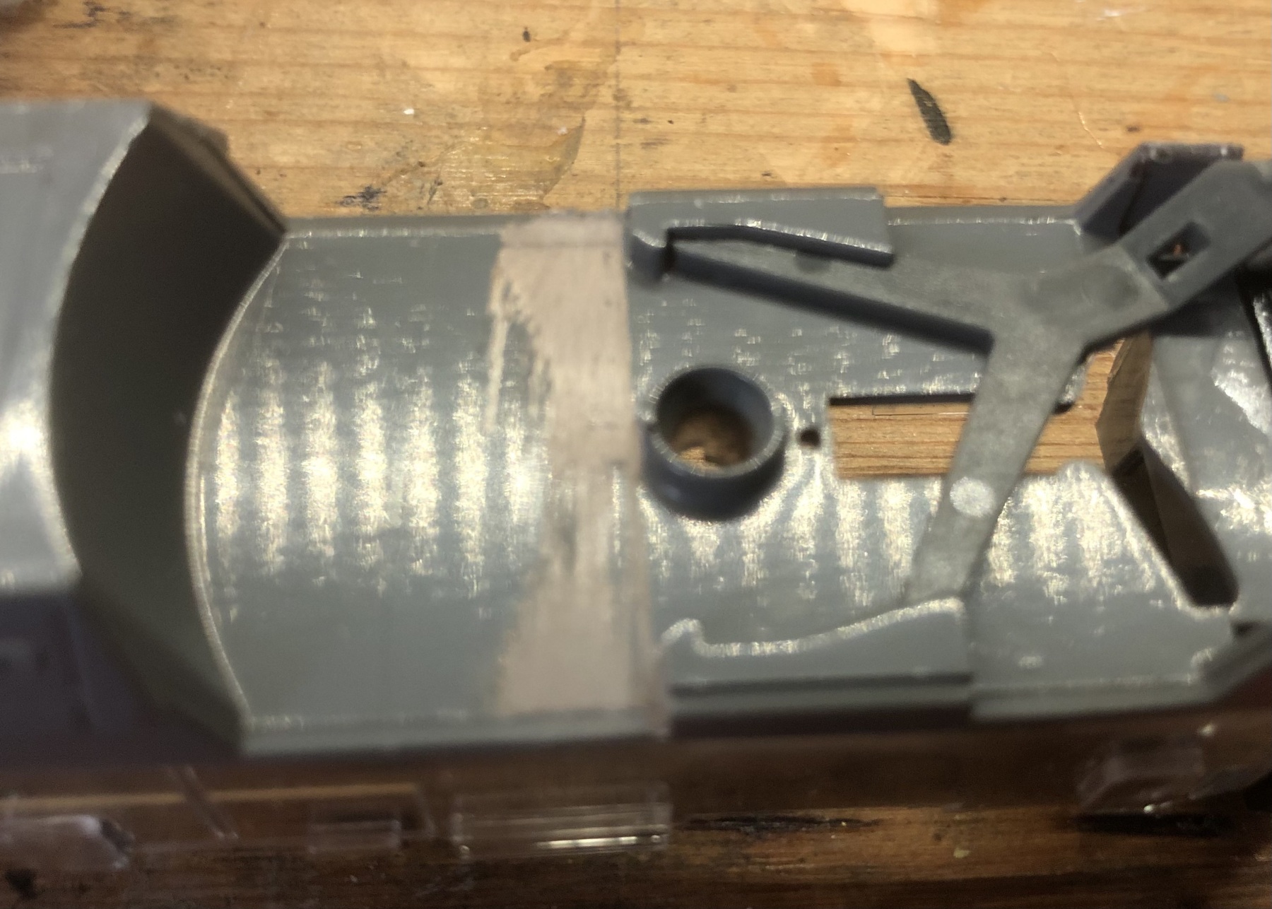

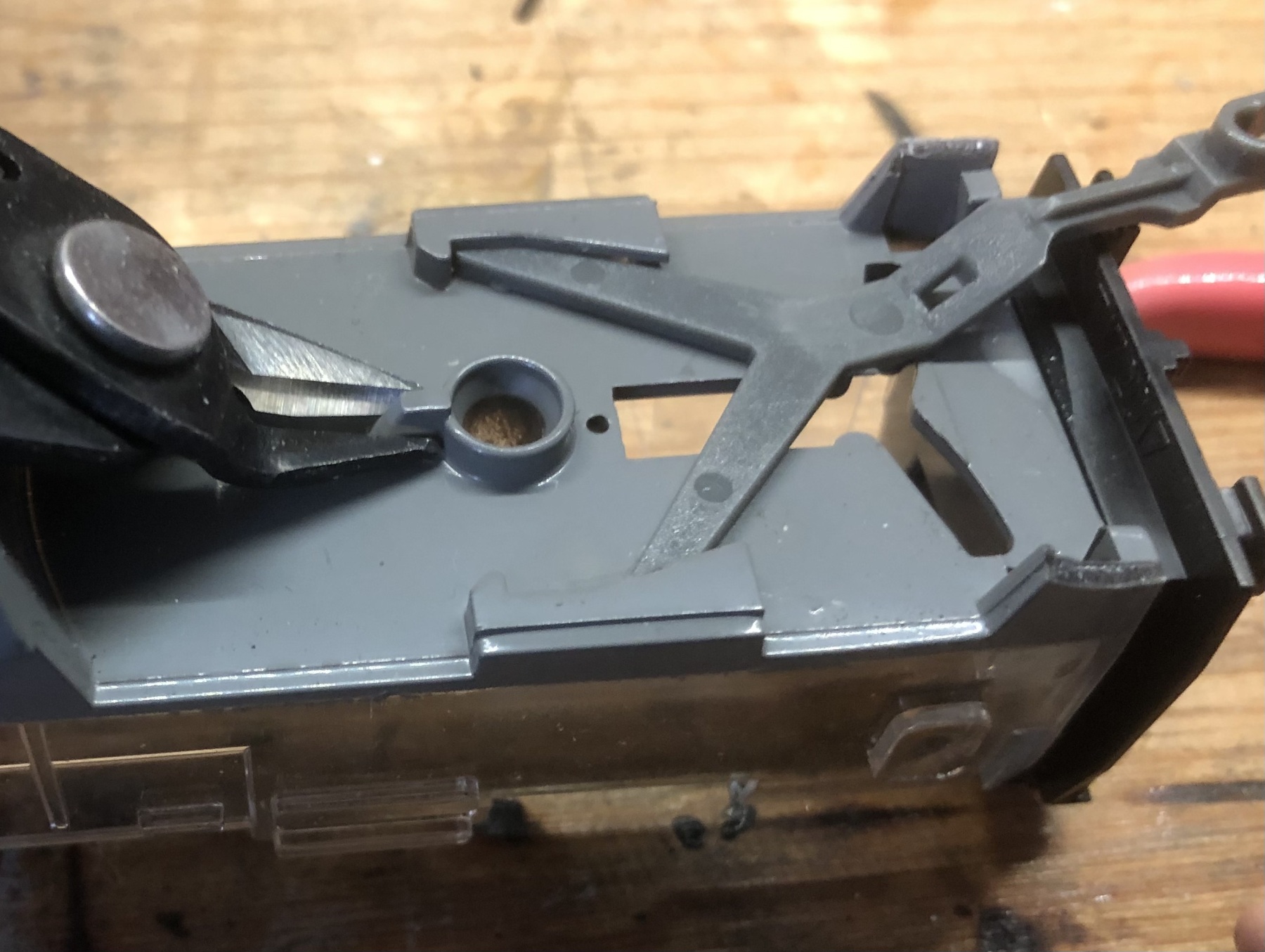

Deze nog moet weg, dat kan met een kniptang, maar beter is ‘m af te vijlen.
Zo, die is weg, likje verf en de bak is niet meer doorzichtig.
Als je het niet weet, zie je het niet dat dit draaistel stroomafneemt.
Wordt vervolgt, …..

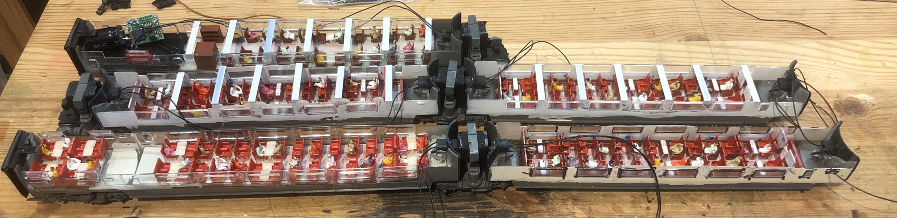

Zeau de andere wagens zijn nu voorzien van interieur, poppetjes en stroomdoorvoerende magneetkoppelingen, enkele moeten nog wat versterkingsspantjes krijgen en daarna kan de verlichting en de electronica er in, dan nog heel even testen daarna kunnen ze dicht. Kap erop.
Als dit klaar is zijn de motorwagens aan de beurt.
Die worden gekoppeld net als m’n ICE-3 treinstellen zo als beschreven in deze zojuist genoemde link.
Vele onderdelen ervoor ga ik zelf maken.
En denkt u nu van: mmm dit wil ik eigenlijk ook wel, schroom niet om een pb te sturen, met de vraag of bepaalde onderdelen die niet in de handel verkrijgbaar zijn, bij mij op te vragen of er nog aan te komen is.
Wordt vervolgt, …..

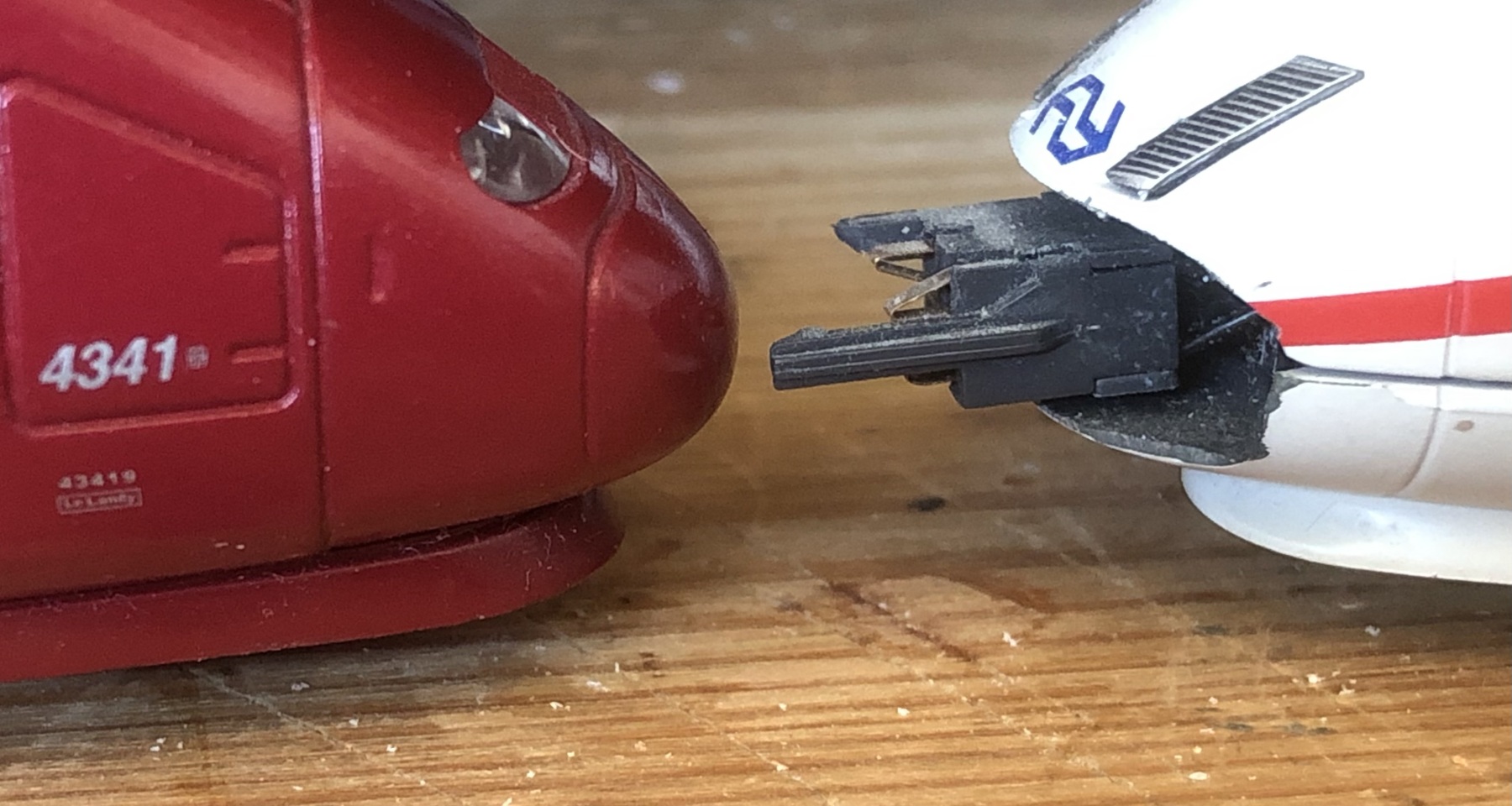

Naast de Symobo kort koppel systemen zijn nu ook de Roco 40345 4 polige koppelingen besteld.
Want ik ga de elektrische koppelingen het zelfde aansluiten als bij de ICE-3 treinstellen.
Omdat de treinstellen ook met elkaar kunnen koppelingen net als in het echt.
Foto’s geleend van website Nico Spilt foto’s gemaakt door Rob Rijs.
Dit wil ik dus ook kunnen met mijn treinstellen.
(Niet dat er dan 4 treinstellen gekoppeld rijden, want dan hebben we een trein van tegen de 10 meter op de baan.  ;D).

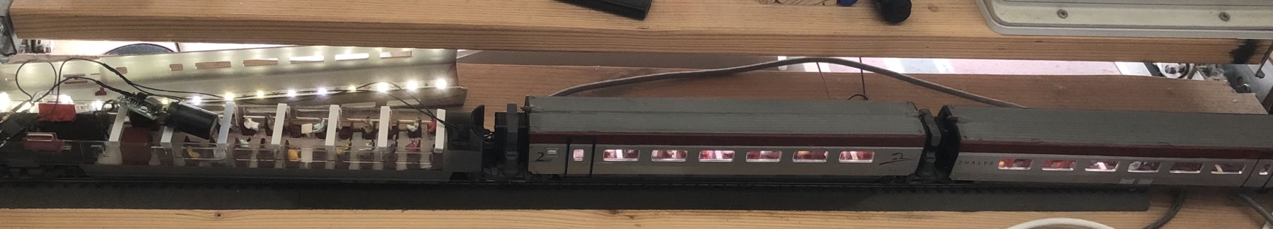

nighttrain1
  • Team Beurzen en PR
  • Berichten: 5869

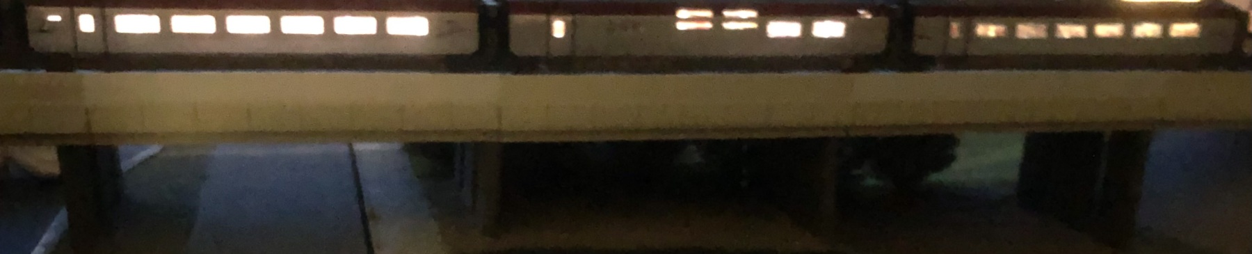

Het licht bij de achterburen brandt net even feller dan in het eerste klas rijtuig bij de test.
Daarom is de foto net boven het dak afgeknipt.
Eerste 3 rijtuigen voorzien van Yphix ledstrip binnenverlichting.
Wordt vervolgt, …..

Fritsprt
  • Berichten: 2611
Wellicht komt het door de foto maar het lijkt of het rechter rijtuig warm witte verlichting heeft en de beide linker koud wit
Groet Frits
nighttrain1
  • Berichten: 5869
Nee je hebt het wel goed gezien,
is de eerste klas zit andere led verlichting dan in de 2e klasse.
De rol met led plakstrip verlichting is op, volgens de fabrikant moet dat van de 2e klas gelijk zijn, niet dus.
Alle codes en specificaties komen wel met elkaar overeen, maar blijkt toch anders te zijn.
even met weerstandjes aan de gang in de 2e klasse wagens..., of een paar diodes anti-parallel schakelen en in serie ermee zetten zodat de brandspanning lager wordt.
